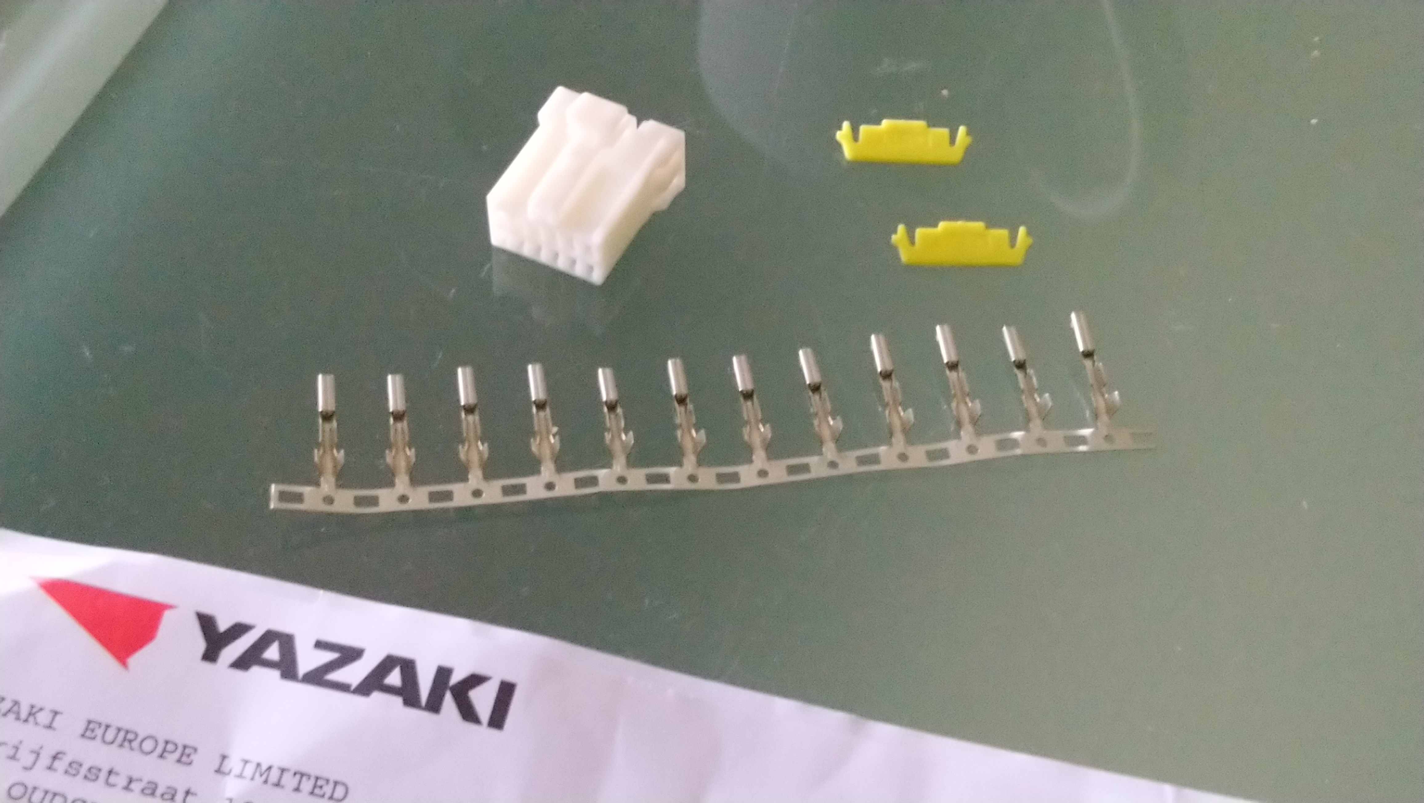

Nee letterlijk de kat kwam met de envelope aanlopen welke hij van de deurmat had opgepikt.
Iemand bij Yazaki Europa was zo vriendelijk een volledige connector op te sturen als sample. Super aardig van ze en nu kunnen we weer verder met het modificeren van de "C" kabelboom zodat we in de toekomst misschien als nog het anti theft systeem kunnen inbouwen (mits de andere onderdelen ook gevonden kunnen worden)
Deze connectoren zijn moeilijk te vinden laat staan dat je ze ergens, in kleine aantallen, nieuw kunt kopen. Mocht iemand een (internet)zaak weten waar je ze kan kopen dan houd ik mij aanbevolen.

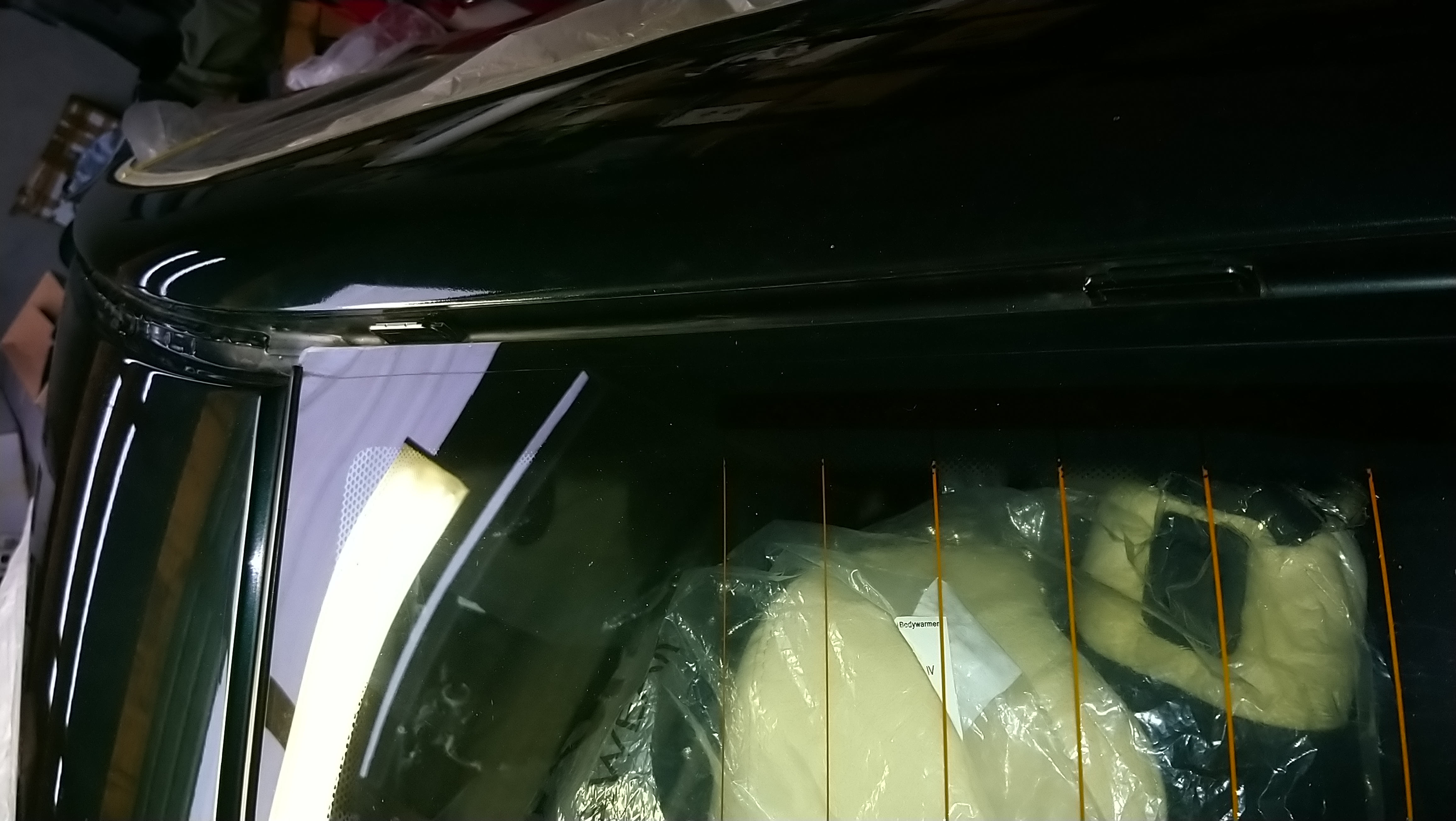

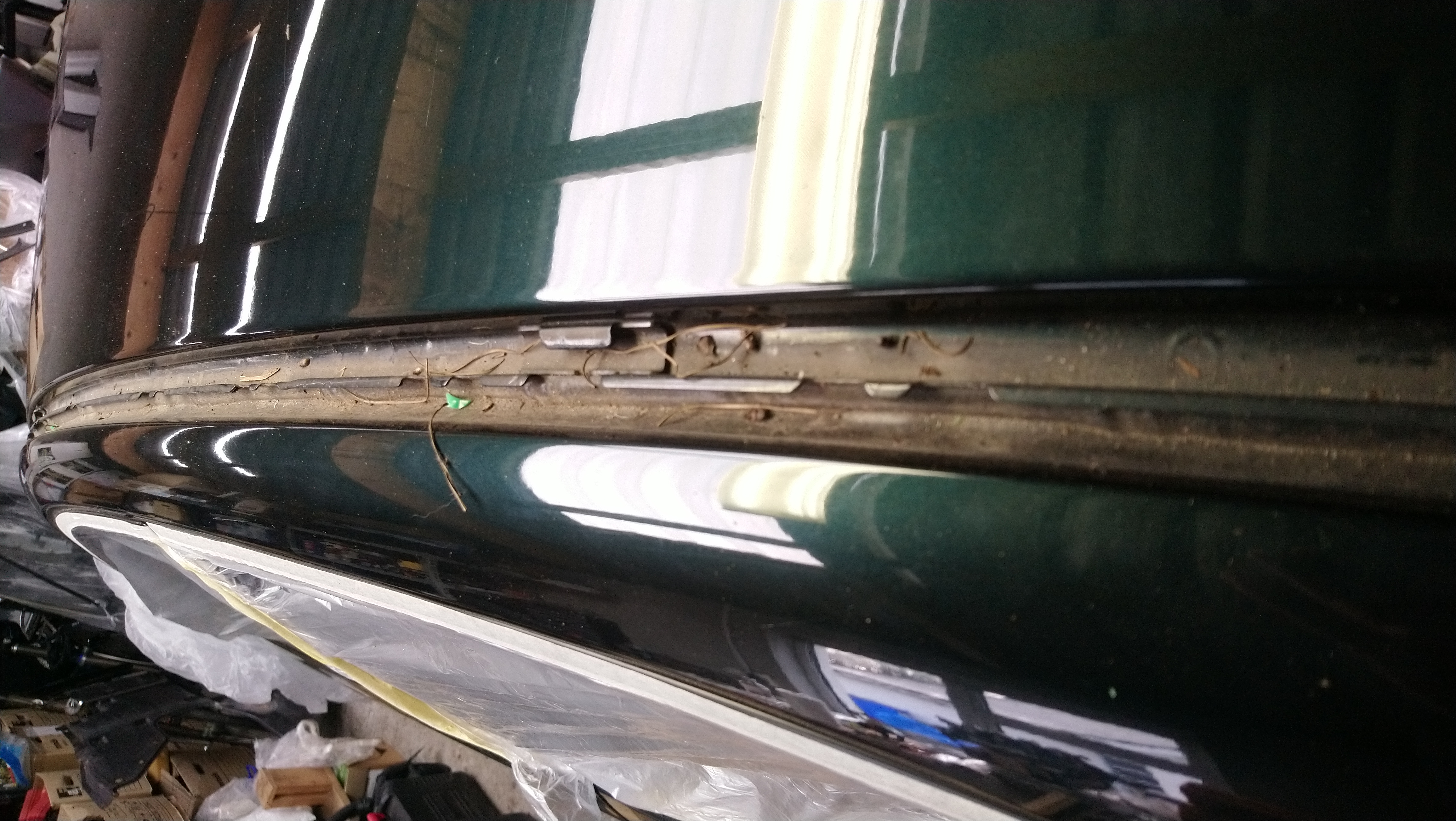

Volgende week komt de firma om een nieuwe voorruit te plaatsen. in het verleden heb ik voor de Engelse MOT (APK) een gedeelte van de ruit stikker verwijderd. Ik dacht dat snij ik wel even weg maar helaas is er toch een diepe kras over de volle breedte van de ruit ontstaan. Deze kan niet weg gewerkt worden dus benieuwd of de Ieren netjes een ruit kunnen vervangen aan huis.
Om de Ieren op weg te helpen heb ik alvast maar de covers van de regen goten verwijderd zodat ze dat niet kunnen verprutsen. De strips zijn niet meer nieuw te verkrijgen en eenmaal verbogen ook niet meer terug te plaatsen. Daarnaast moet je voorzichtig zijn met de clips. Deze breken makkelijk af en zijn zeer lastig te krijgen. De rode links voor wordt zelfs al niet meer gemaakt door de fabrikant.
Menig één is al tot de ontdekking gekomen dat zich onder de strips toch een aardig hoeveelheid vuil, bos, stof etc. ophoopt. Bij mij niet anders. Je kan wassen en poetsen je hele leven lang maar zonder het verwijderen van de strips ga je daar echt niet komen.
Vooral bij de voorruit blijft veel vuil steken op weg naar beneden.
Maar na een beetje schoon maken ziet het er weer schappelijk uit

Inmiddels liggen de deurhandels, de deurhandel protectors en de spiegel kappen bij de spuiter. Hoop dat het in de loop van volgende week klaar is zodat we de deuren weer in elkaar kunnen zetten. Na het plaatsen van de voorruit kunnen we verder met het interieur af te bouwen en de Paravan en ruitenwissers kunnen dan ook weer op hun plek. Er is nog genoeg te doen.

De set van Randy was in de kleur Trigger Mauve gespoten en die moesten natuurlijk gespoten worden naar Finesse Green.
Als we toch naar de spuiter gaan dan ook maar gelijk de deur grepen en de spiegelkappen laten spuiten. Die waren nog in on gespoten zwart plastic vanaf de fabriek.
Daarnaast moest het oude dubbelzijdige tape ruimte maken voor nieuwe. De oude tape secuur verwijderen zodat er een template gemaakt kon worden voor de nieuwe. Ik heb hier 3M VHB tape gebruikt van 0.5mm dikte. Alle 4 de protectors gebruiken het zelfde formaat tape. De bedrading werd verwijderd omdat deze te kort was en aan de nieuwe bedrading werd een stekker gemaakt zodat alles ook weer, indien nodig, makkelijk te demonteren is.
Ik heb de deurgreep iets moeten modificeren zodat er ruimte was voor de bedrading. De bedrading loopt nu tussen de deurgreep en de zwart plastic rand van de Deurgreep in.
Daarna alles installeren. De lak van de deur even goed ontvetten en test fitten (dit zonder de plak folie te verwijderen want één maal op de plaats dan is de 3M VHB Tape zeer moeilijk te verwijderen.) De stekker wordt met een tie-wrap vast gezet zodat deze niet kan rammelen in de deur.
Aangezien ik de gehele bekabeling van de auto heb aangepast heb ik niet voor de gebruikelijke aansluiting gekozen. Normaal gesproken zullen de LEDjes van de protector op de deurverlichting aangesloten worden. Ik heb de LEDjes op de zelfde aansluiting van de ETACS als de binnen verlichting aangesloten. Hierdoor krijg je naar mijn mening een beter effect en functie van de LEDjes. Mede doordat ik nu de standaard Keyless entry gebruik is het mogelijk om van een afstandje te zien of de deuren worden ontgrendeld / vergrendeld. Ook gaan de LEDjes al branden als de sleutel uit het kontakt wordt genomen.

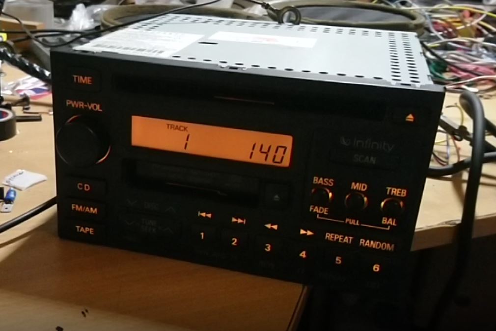

Radio Ga Ga
Bericht door Yeti »
Om de tijdsgeest te behouden heb ik ervoor gekozen om de radio uit dezelfde tijd als het bouwjaar van de Galant in te bouwen.
Ik weet het je heb dan niet alle functies van een moderne variant en moet je het doen zonder MP3, navigatie, internet radio, handsfree kit etc etc.
Daar zijn oplossing voor en de huidige generatie telefoons heeft alles aan boord. Misschien komt er op termijn een Bluetooth - FM module maar daar heb ik me nog niet in verdiept.
Nu komt deze radio uit mijn 1997 Eclipse GS-T en heb ik na verkoop van de auto, de radio over verhuisd naar de Galant. Na enige tijd heeft deze dubbel DIN plaats gemaakt voor een 1DIN radio maar na de volledige Overhault komt de Eclipse Radio er weer terug in. Het heeft heel veel weg van de DS3 radio die in de Super VR-4 werd geleverd. Als je meer wilt weten over het DS3 systeem kijk dan even op Vytautas Vekerotas z'n pagina [External Link Removed for Guests]
Nu blijkt de Eclipse radio een andere achtergrond verlichting te hebben dan de Galant. Dat kan natuurlijk niet dus dat gaan we veranderen. De Eclipse kleur is amber en ik heb een voorkeur voor wit. Ook heb ik een hekel aan de kleine gloei lampjes want die branden om de haverklap door. (en verbruiken nog al wat vermogen)
Dus alle Gloeilampjes er uit en witte leds er in.
Toch moet je dan wel het nodige aan de printplaat reverse engineren aangezien de leds maar maximaal 20mA mogen hebben. Daarnaast is de verlichting van het schermpje weer anders geschakeld dan de toestverlichting. Maar na een dagje puzzelen en weerstanden kiezen is het toch aardig gelukt.
Lekker retro alla anno 1999 maar dan met witte verlichting.
Nu op zoek naar goede passende speakers want de standaard 15watt OEM vallen een beetje tegen.
