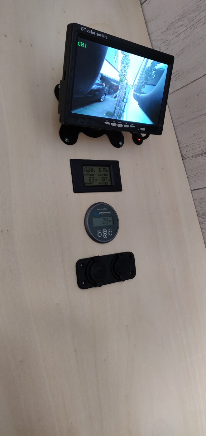

Rondom de bus zitten nog 2 'vaste' cameras waarmee op ieder gewenst moment alles rondom de auto zichtbaar wordt op een tablet-achter scherm met 4 inputs. Meters en meters aan bekabeling voor alleen al dit spul dus. En dan doorzetten: meteen een functie om binnen (in de 'cabine') en buiten zowel felle strobe lichten + sirenes aan te kunnen zetten, mocht er ongewenst bezoek zijn. De herrie is zo oorverdovend dat ik haast bang ben om de boel aan te zetten!
Een vreemde feature die op de Iveco vanaf fabriek zat is de centrale ontgrendeling vanuit het middenconsole. Met een knopje kun je de deuren OPEN doen. Niet dicht. En er is geen afstandsbediendinkje. Handig Iveco! Okay, dit heeft bij elkaar ongeveer 2 volle dagen geduurd, maar we hebben het werkend gekregen. Een eenvoudig extern centrale portiervergrendelingsmodule stuurt nu via de (geknipte) originele bedrading de vergrendingsmotoren rondom aan. Open & dicht. En op afstand! De draadkleuren en codes van Iveco zijn vrijwel ondoorgrondelijk. Je denkt "ik volg zover het kan de groene draad met nummer 8201 vanaf de portierslot-motor en dan vind ik 'm terug in de kabelboom die achter het dashboard tevoorschijn komt. Klopt! Alleen werkt het dan niet. Nummers komen niet overeen, wat plus is is soms min (en andersom) en soms... doet een kabel het gewoon nooit (1 motor hebben we rechtstreeks vrijwel opnieuw bedraad). Onze 'mooiste' test was toen we overtuigd waren de deurslot-motors van de achterdeur en de schuifdeur te hebben aangesloten. 'Klik'... eh... dit zijn de voordeuren die ineens nu open- en dichtgaan op de externe bediening!!? Uren hebben we gepuzzeld en minstens 15 10A zekeringetjes waarmee ik de externe module apart heb gezekerd vlogen eruit. Ook een memorabele: we gebruikten een externe accu tijdens onze eerste dag en na heel veel uren hadden we dus een paar deuren werkend. Die accu was handig, want ik had nog geen extra draad/groep aangelegd vanaf de echte accu. Toen ik die draad wel had gelegd en het systeem aansloot klapte continu de zekering eruit! WHAT?! Dit werkte perfect op de externe accu!?
Uiteindelijk is het gelukt. Een ondoorgrondelijke setup van Iveco, maar soit, het werkt!

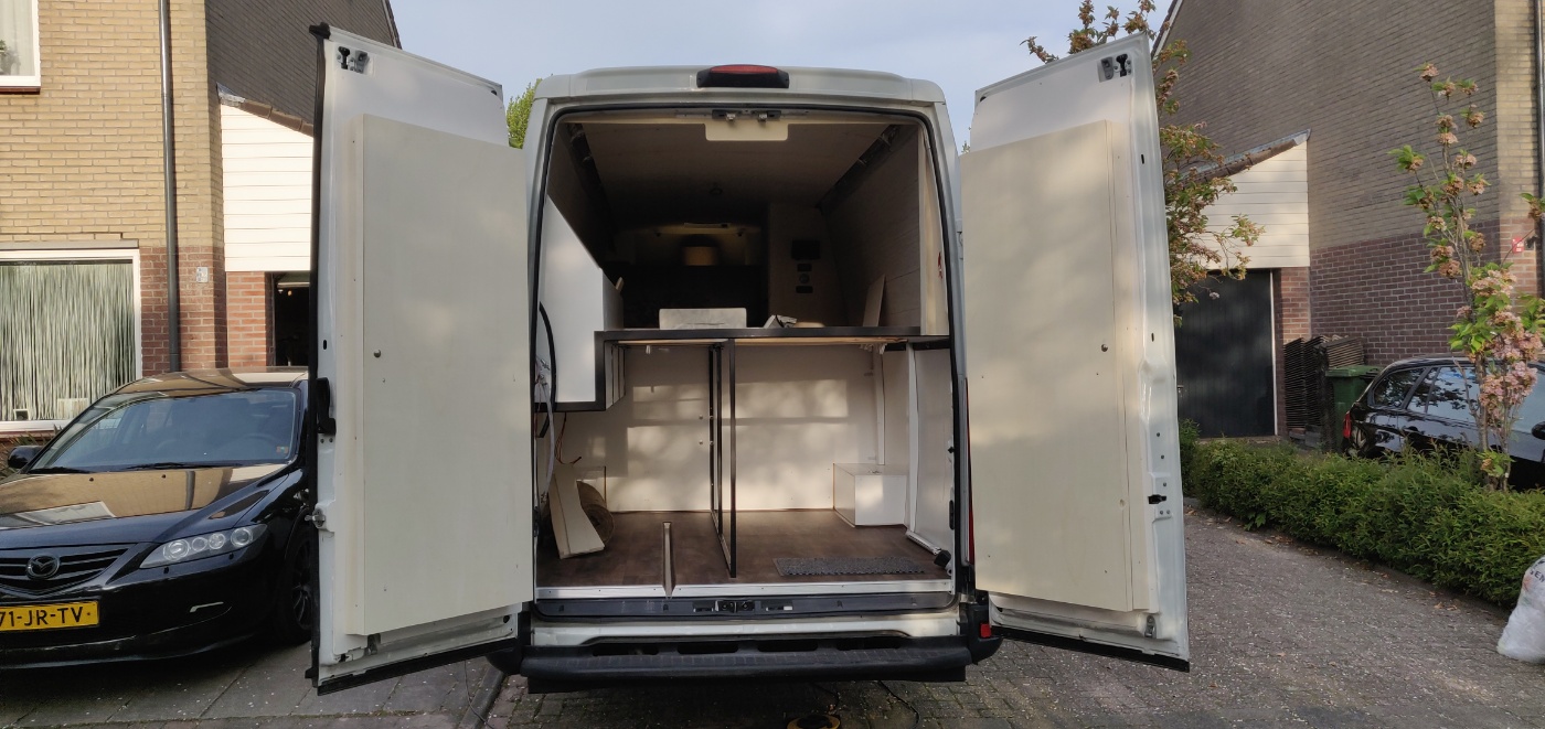

Dit weekend veel tijd besteed aan de laatste 'voorbereiding' voor de electra installatie.
Twee extra pijpjes vanuit de (toekomstige) meterkast naar de andere kant van de bus gelegd. Eenje met 220V en een buis met alvast wat basis 12V bekabeling, ondanks dat er geen direct plan voor is. Ook is die buis ruim bemeten dus er kan een hele rits extra bedrading bij mocht het nodig zijn ooit.
Ook de 70mm2 dikke voedingskabels van/naar de de huishuidaccu's en de meterkast zijn nu aangelegd. Met een hydraulische tang de bevestingsogen op de kabel gekrompen. Ik weet niet precies waarom, maar ik vind dat prachtig! Verder loopt er een bijna lege buis waar nu alleen een setje signaalkabels doorheen lopen die informatie vaan geven aan de unit waarop batterijgegevens uit te lezen zijn. De meest rechtse kabel op de foto die naar de accu's loopt is een 35mm2 snoer vanaf de motorruimte, waar een speciaal relais gaat zorgen dat de dymano altijd eerst de motor/auto-accu gaat opladen, maar als die vol is, dan schakelt 'ie om naar voeding aan de huishuidaccu's. En, supercool, als dit relais merkt dat de motor-accu zwak is, dan kan 'ie ook andersom stroom leveren, zodat je eigenlijk nooit een lege auto-accu zou moeten hebben. Zolang je de auto maar kunt starten is er tenslotte veel gewonnen
Daarna heeft Joyce heel veel uur hennepvezels in de 'dalen' van de vloerribben gelegd zodat die centimeter hoogte opgevuld is en de kurkplaten mooi vlak liggen en er maximaal isolatieeffect is. Sommige kurkplaten heb ik voorzien van uitgefreesde sleuven waar de kabels mooi inpassen. De 12mm multiplex vloerdelen komen zo mooi vlak en stevig te liggen op het raggelwerk en de kurkplaten.

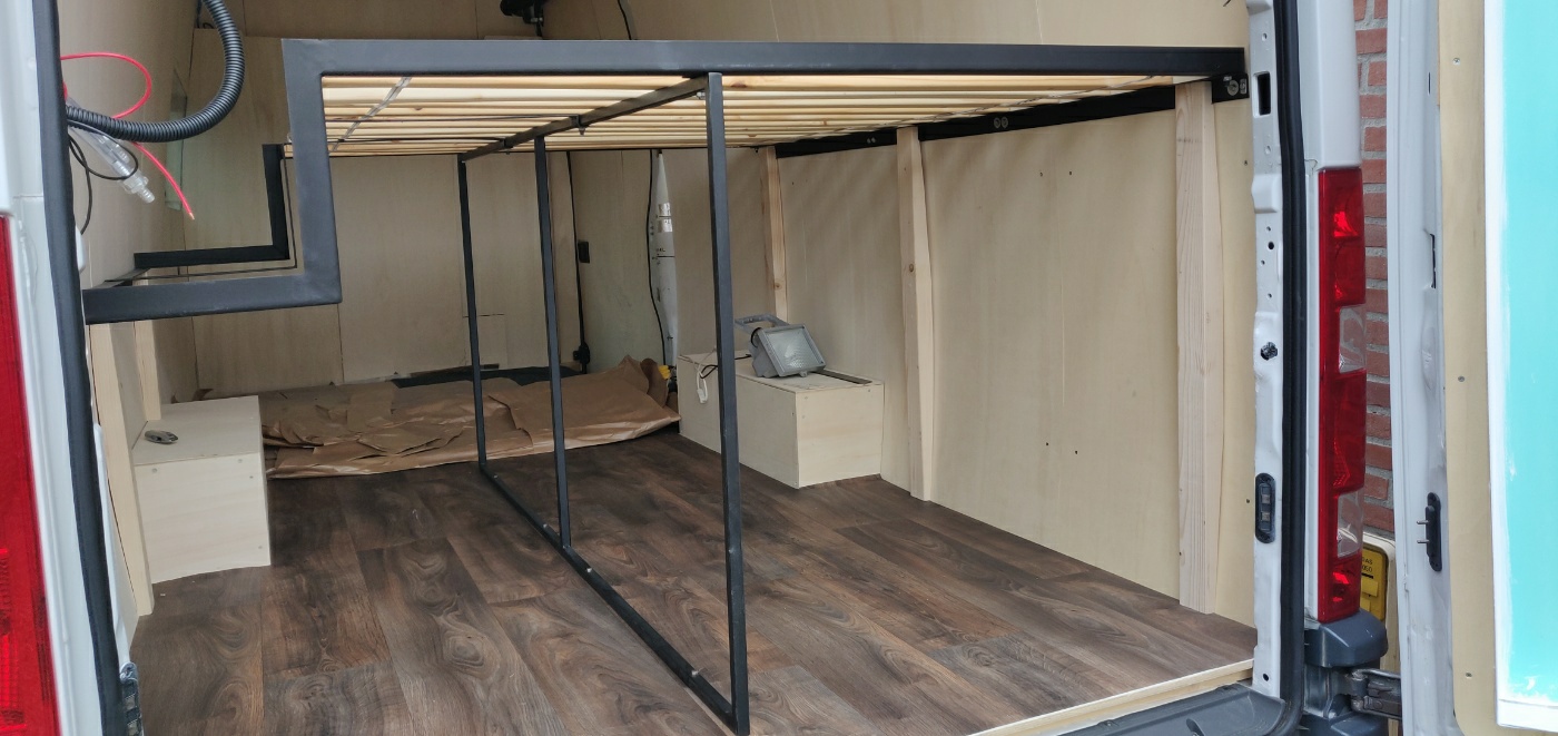

We zijn weer een paar stukjes verder. Het gaat allemaal niet zo snel, maar de kernwoorden zijn: malletjes maken en beperkte vrije uurtjes.
Maar toch! Het eerste dat we na de vloer leggen (zie foto's verderop) gedaan hebben is de overhead luggage compartment. Oftewel, dat gapende gat boven de cabine waar je een enorme berg troep zou kunnen stouwen.
Eerst moesten we de boel recht(er)maken, want niets is recht tenslotte. Balkjes, isolatie, afwerkpanelen, electra voor verlichting, en een klep met stevige scharnieren en caravan-slot zodat de klep goed te sluiten is en niet zomaar kan openklappen. Zo'n geintje kost meerdere avonden / dagen meten, zagen, schroeven, lijmen, weer lostrekken (oeps, de electrakabel zit er nog achter!) en weer opnieuw.

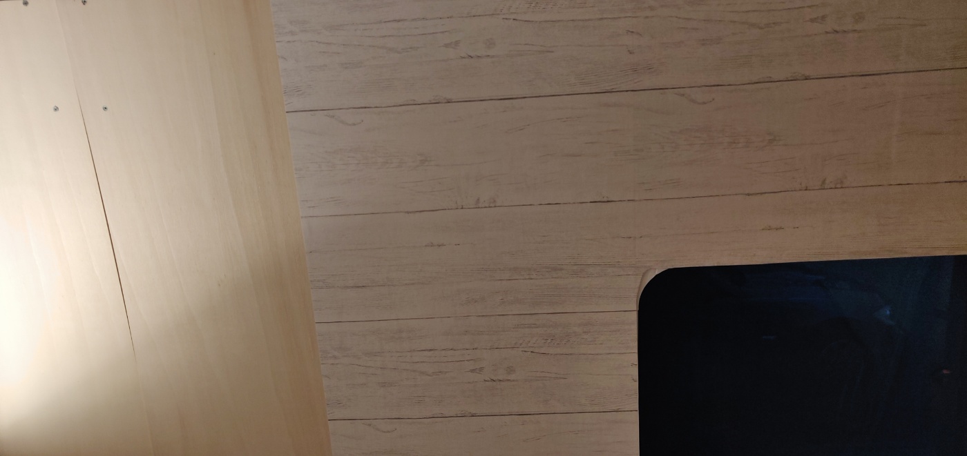

Daarna is het eindelijk zover... het langverwachtte raam gaat erin. Maar... uiteraaaaaaard gaat dat niet zomaar. Het raam komt uit de UK, waar het bedrijf niet buiten de UK wilde versturen. Via een collega van Joyce is het raam meegekomen naar NL, top! Eindelijk een mooi strak raam, op maat voor deze Iveco en... met een schuifdeel erin. Heeeeel chique en toch strak, niet zo'n lelijk plastic bol uitstekend caravan ding dus.
Er moest uiteraard wel IETS aan gecustomized worden, anders zou het wel wat makkelijk zijn. Het raam was namelijk gewoon vrijwel helder, en zus wil privacy en minder zon binnen. Dus dat werd een folie. Nu heb ik dat ooit wel ns zelf geprobeerd met Galant ramen, maar wat een kloteklus is dat en ik kreeg het eigenlijk niet echt mooi strak en altijd net even wat teveel luchtbelletjes. Het voordeel in dit geval was dat het vlak maar naar 1 kant een holling heeft. En hagelnieuw dus brandschoon. Na een paar uur geworstel is het schuifraampje uit de behuizing gehaald. Twee bergjes ruitenkit moesten eerst voorzichtig losgepeuterd worden. Andere uitdagingen: een rond knopje in het glas dat het schuifdeel opent/vergrendelt. Afijn: het is allemaal zeer netjes gelukt en eindelijk kan dan die zaag in het metaal.
Hoe bedoel je spannend?!
De volledige tube bij het raam meegeleverde ramenkit ging tot de laatste klodder op. Wat een timing! En wat kleeft dat meteen gigantisch goed zeg. Wauw! Toch met een paar stukken tape gezekerd en de volgende dag hing 'ie nog, dus YES! Succes!
Een paar dagen later ging het ongekend regenen en ook daarbij: glansrijk door de watertest
NEXT! Het 'kozijntje' aan de binnenzijde van het nieuwe raam.
Eigenlijk heb ik er niet eens foto's van, maar dat heeft een partij tijd gekost zeg... Passen, meten, zagen, malletje, nog een malletje, ronde hoekjes, strakke aanluitlijntjes, tsjong jonge wat een gedoe om zo iets ogenschijnlijk simpels.
Nu dat ook gereed is (je ziet het een beetje op de foto's hieronder, de afwerklijsten die er nog overheen komen liggen ook al klaar, maar eerst wachten op de keuken/keukenblad, zodat het maximaal strak aansluit allemaal.

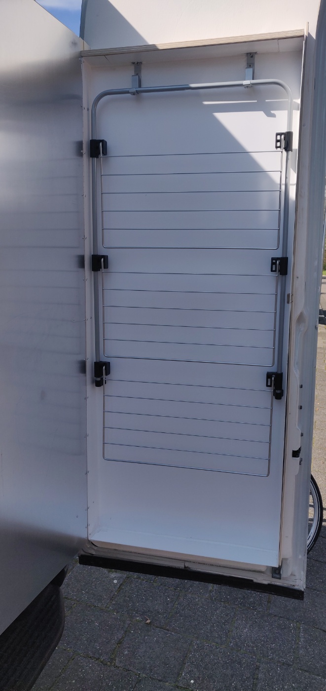

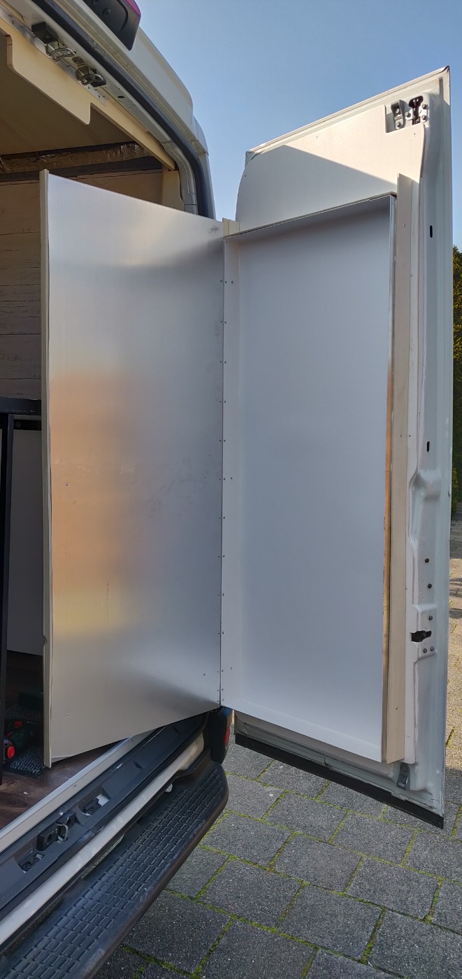

Dus op naar het scheidingswandje tussen het woon/leefdeel en de cabine. Dit wandje moet ook weer zo strak en vlak mogelijk blijven, geen zichtbare scharnieren of grepen. Het kost ontzettend veel tijd om uit te vogelen welke scharnieren passen, het gewicht kunnen dragen en hoe ze te monteren. Dat betekent opnieuw heel veel uren testen op oefenmateriaal voordat je het kunstje doorhebt.
Hetzelfde met de sluiting: de keuze is gevallen op niet zichtbare neodynium (erg sterke!) mageneten die in de deur verwerkt zitten. Sluit perfect nu, maar opnieuw een hele toer voor alles geoefend is en je weet wat wel en niet werkt.
De wand is perfect vlak aan beide kanten, aan de cabinezijde wordt het bekleedt met Xtrem (een schuimrubber-achtig isolatiemateriaal van 1 of 2cm dik). Dat spul is precies in de grijstint van de plastic delen in de Iveco, dus dat gaat eruitzien alsof het zo hoort. Verder voordeel: het isoleert lekker, ook qua geluid, wat zowel tijdens het rijden helpt met het dempen van geluiden uit de woonruimte en tegelijkertijd met de weergave van muziek als ook tijdens het wonen voor geluiden van buitenaf.

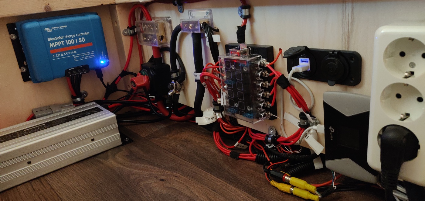

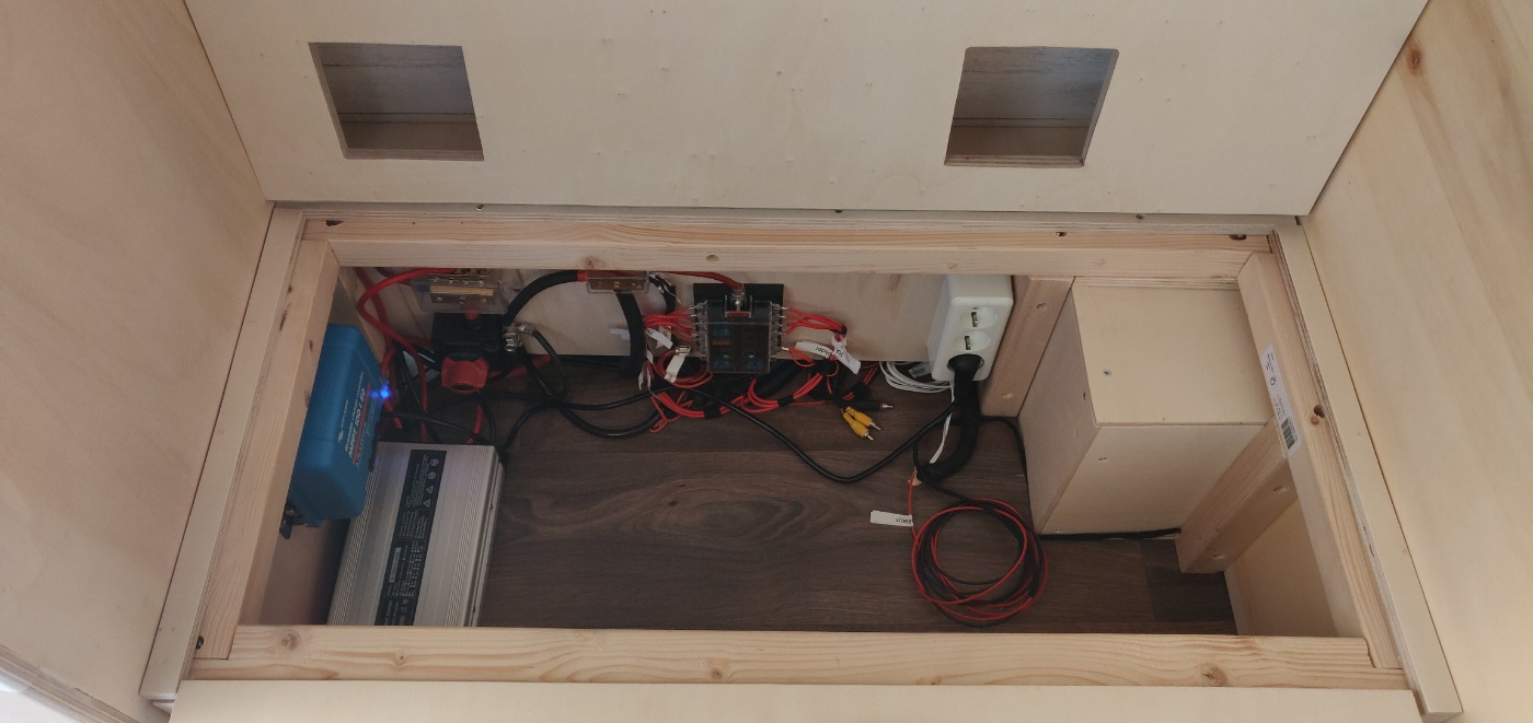

Ook intussen gedaan: de hele batterij-hookup. Ze staan gekoppeld, aangesloten op de centrale verdeeldozen en intussen zijn een paar accesoires al aangesloten (het overhead opbergvak heeft een setje hoekverzichtingstrips (gaat automatisch aan als de klep opengaat), de MaxxFan op dak staat aangesloten en meer aansluiten is al mogelijk via een quick-&-dirty aangesloten 12V sigaretten-aansluitpunt + dubbele hi-Amp USB laadpoorten. De accu's staan op een accu/druppelladertje dus we kunnen vooruit voor vele, vele dagen/weken met zo weinig verbruikers

Er zijn weer wat weken voorbijgevlogen maar hoewel het misschien niet eens erg opvalt is er weer voortgang geboekt!
Zus heeft de scheidingswand-met-deur aan de cabinezijde beplakt met een mooi grijs dik (isolerend) materiaal (X-trem) dat nu zo strak alles heeft afgewerkt dat niet meer zichtbaar is dat er eigenlijk een achterafgebouwd wandje staat, en totaal de deur verhult!
Op de achterdeuren hebben we van 2mm aluminium een framewerk gemaakt waarin aan de ene zijde een kleding/droogrek-kast komt (de deur voor deze -zeer- ondiepe 'kast' maken we nog). De andere deur heeft zo'nzelfde frame wat een uitvouw-douchesysteem moet worden, ook weer met een deur ervoor die deze kast afsluit.
Daarnaast is de vloer voorzien van een fietsrail zodat deze makkelijk in en uit de ''garage" gehaald kan worden. Doordat deze rail perfect 5cm 'diep' ligt in de opbouwvloer kan de hoogte van het bedframe zo laag mogelijk blijven. Dit hele project is een groot feest van zoeken naar iedere beschikbare centimeter
Ook hebben we afgelopen weekend het vinyl gelegd wat ineens een enorme transformatie oplevert, wauw!
Zus heeft eerst een complete mal gemaakt want zo'n lap vinyl in 1 keer neerleggen, uitrollen en al die hoekjes en curves goed te snijden zagen we niet zitten. Perfect gelukt nu!
(links van het midden zie je het aluminium gootje nog net, het vinyl gaan we (proberen) in deze v-groef om te vouwen en vast plakken. Zou ideaal zijn in afwerking en schoonhouden)
Ook hebben we het complete bed/kastframe gemaakt. Hier zie je wat tussendoor-shots. Intussen zijn alle delen perfect passend en zwartgespoten. Het zit met een hele set stevige bouten aan elkaar, dus modulair en is stevig als een huis. Ook rusten de liggers aan de zijkanten op een stel palen die mooi in de curve van de wanden meelopen. (mijn laswerk wordt steeds beter! dime-stacking!)
Het frame monteren we ergens deze week. Dan een paar nieuwe pics!

Een mijlpaal! Het bedframe en de bed-kasten zijn af!
Naast de stalen constructie die aan de wanden met blindklinkmoeren vastzit, leunt het frame ook op een setje houten palen. Als er al twijfel zou zijn of het sterk genoeg zou zijn, dan nemen die palen dat zeker weg.
De 3 compartimenten van de bed-kasten hebben grote kleppen die helemaal recht omhoog open kunnen. Hier zal voornamelijk kleding in bewaard worden met van die hang/uittrek-kleding-rekjes. Ik heb er geen correct woord voor, een foto die later komt zal het vast duidelijker maken. In ieder geval ruimte zat.
Een groot houten schot tegen het stalen frame met afgeronde hoeken zorgt voor de basis waartegen later de 2 zitjes L en R plus de inklaptafel gemonteerd gaan worden.

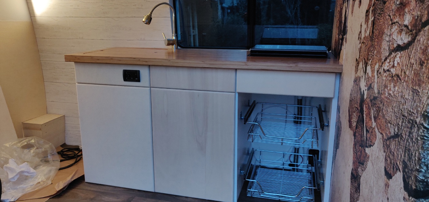

Okee, eindelijk die langbeloofde keuken dan.
We beginnen met de unboxing van de Wallas XC duo. Voor een ruime 1600 euro krijg je dit complete pretpakket. Wat het is? Een keramische kookplaat met 2 kookzones die tevens dienstdoet als hoofdverwarming. En het bijzondere? Het werkt op diesel! gewoon uit de tank van de bus zelf. Superzuinig en volgens alle reviews en youtube filmpjes van gebruikers comfortabel en goed. Wallas is een specialist in dit soort oplossingen, vooral voor boten/schepen. De XC duo is het enige model dat ze sinds een paar jaar in het assortiment hebben speciaal voor campers. Het apparaat is ontzettend stevig, degelijk en fraai afgewerkt. Een controlepaneel, inlaat/uitlaatcombinatie, klemmen, brackets, enz, alles zit in deze kit. Het kost een berg, maar het is ook echt compleet.
De Wallas komt rechts in de keuken, voor het raam en onder de Maxxfan dakventilator.
Het fraaie bamboe keukenblad is eigenlijk een werkbank blad voor garage of schuur. Het voldoet aan alle wensen: mooi, dik, stevig, duurzaam en het is vol-materiaal (geen snipperhout kern). Dat is nodig, want de spoelbak wordt onder het blad gemonteerd ipv erboven. Dus je ziet de binnenkant van het hout en dat moet naast fraai ook beschermd kunnen worden tegen water. En bij dit blad kan dat: eenvoudigweg de zaagsnede behandelen met blanke lak en de boel is beschermd. Ik kan me voorstellen dat je denkt: waarom die spoelbak onder het werkblad monteren? Nou... een camperkeukenblad is vaak niet al te groot. En een spoelbak neemt veel ruimte in beslag. Het plan was dus om het stuk hout dat wegezaagd is voor de spoelbak weer terug te kunnen plaatsen op de vezonken spoelbak zodat er een groot vlak aanrecht ontstaat!
Zo heb je lekker de ruimte om te kokkerellen en... onder die afdekplank kun je mooi een flinke vracht afwas kwijt zonder dat je dat direct moet afwassen om het geen rommeltje te laten lijken.
De Wallas hangt. De luchtaanvoer en luchtafvoerbuizen lopen via gaten in de vloer naar buiten naar een speciale inlaat/uitlaatunit. Er zitten allerlei voorschriften aan de montage en plaatsing die we keurig hebben opgevolgd natuurlijk. Op de foto zijn twee witte dubbele beugels te zien die de buizen mooi op hun plaats houden. Die heb ik zelf gemaakt van een reststuk Iveco metaal wat van de Maxxfan installatie was overgebleven.

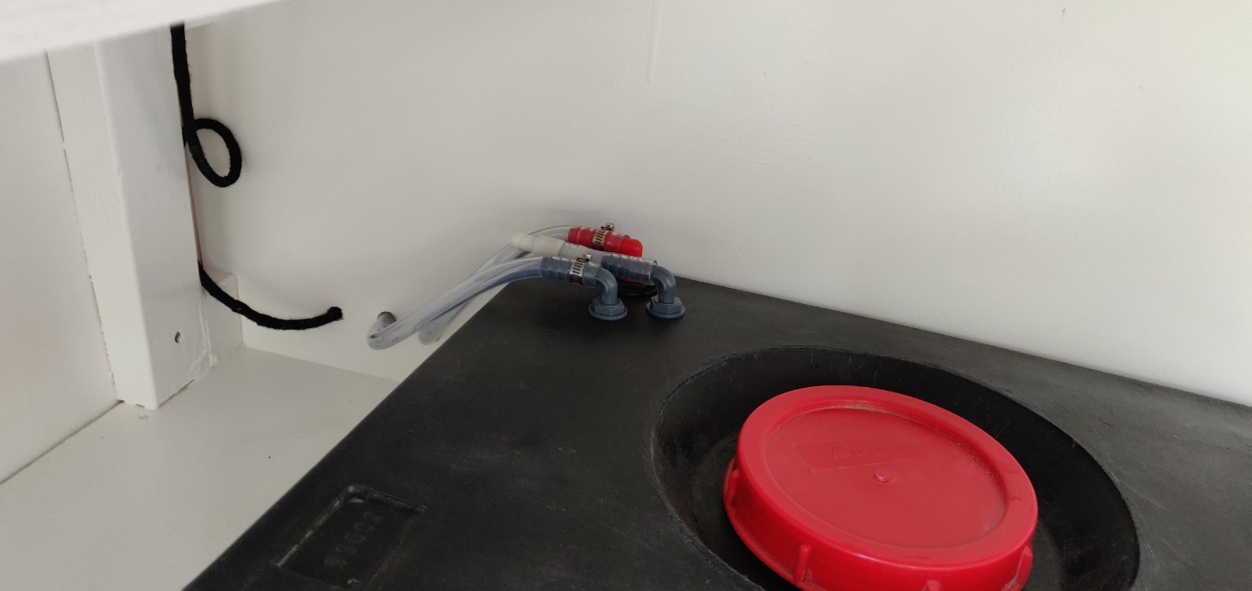

De keuken heeft wateraanvoer en afvoer. Er lopen waterleidingen vanuit het keukenblok naar de achterkant van de bus waar een douche komt. De waterdruk is met de 7L/min automatisch startende pomp van Fiamma prima in orde! Dat zelfstartende is prachtig: net als thuis zet je je kraan (of douchekraan) open, de waterpomp merkt een drukverschil en gaat meteen pompen. Een tank onder de bus moet rond de 80-100 liter water gaan leveren.
De bovenste delen midden en rechts zijn lades. De rechterlade is slechts 22cm diep, maar de middenste lade is dik 50cm diep en 45cm breed, dus daar kan een hoop bestek en kookgerei in worden opgeborgen!
De rest van de kastjes zijn voorzien van draadmanden op kogelgelagerde rails. Aangezien het onhandig is om plankjes te hebben in een camper (alles schuift dan vooral heen en weer) is deze oplossing met manden een mooi alternatief.
Alle lades en kastdeurtjes hebben van die typische caravan/camper drukknoppen welke de lades en deurtjes vergrendelen. Ook weer hard nodig tijdens het rijden natuurlijk!

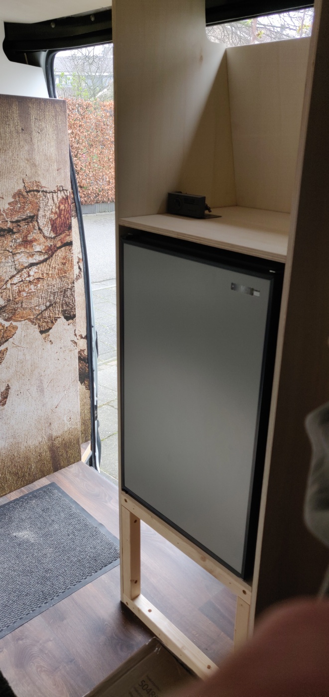

De grote kast. Het volgende meubelstuk dat de bus verder gaat vullen.
Een enorme klus opnieuw, met een voorzijde die perfect recht moet zijn om de grote klep goed te laten werken, de koelkast te laten passen en onderin een eenvoudig uitschuiftoilet.
De koelkast staat vast aan de plank waarop 'ie staat met schroeven die door de rubber voetjes gaan. Die plank zit op zijn beurt weer vast aan het balkenframe waarop het rust. Superstevig. Het temperatuur instelknopje hebben we losgehaald van de koelkast. Anders zou er 6cm hoogte verloren gaan aan een regelknopje van nog geen 10cm breed en 5cm diep. Beetje onzin. Dus die staat nu op de plank boven de koelkast, waar Joyce een houten afwerkframepje omheen heeft gebouwd.
Ook hebben we in deze kast de energiemeter die afleest via een 'shunt' hoeveel stroom er over de huishuidaccu's loopt, het voltage en nog zo wat nuttige gegevens om de staat van de accu's af te kunnen lezen. Ook zit er een Victron metertje in die de gegevens zal tonen van de zonnepanelen. En om het af te maken, het eerste 12V high-Amp 2x USB lader + 12V sigarettenaansteker-AUX plug voor allerhande apparatuur met zo'n stekker. Om deze 3 units zit ook weer een houten framepje zodat het afgewerkt is en er geen kans is op loskomen van bedrading.
De koelkast en deze 3 electronische units zijn op 2 aparte stroomgroepen aangesloten, en voor het gemak zit er ook nog een LED lamp in de kast welke vanzelf aangaat als de grote klep geopend wordt.

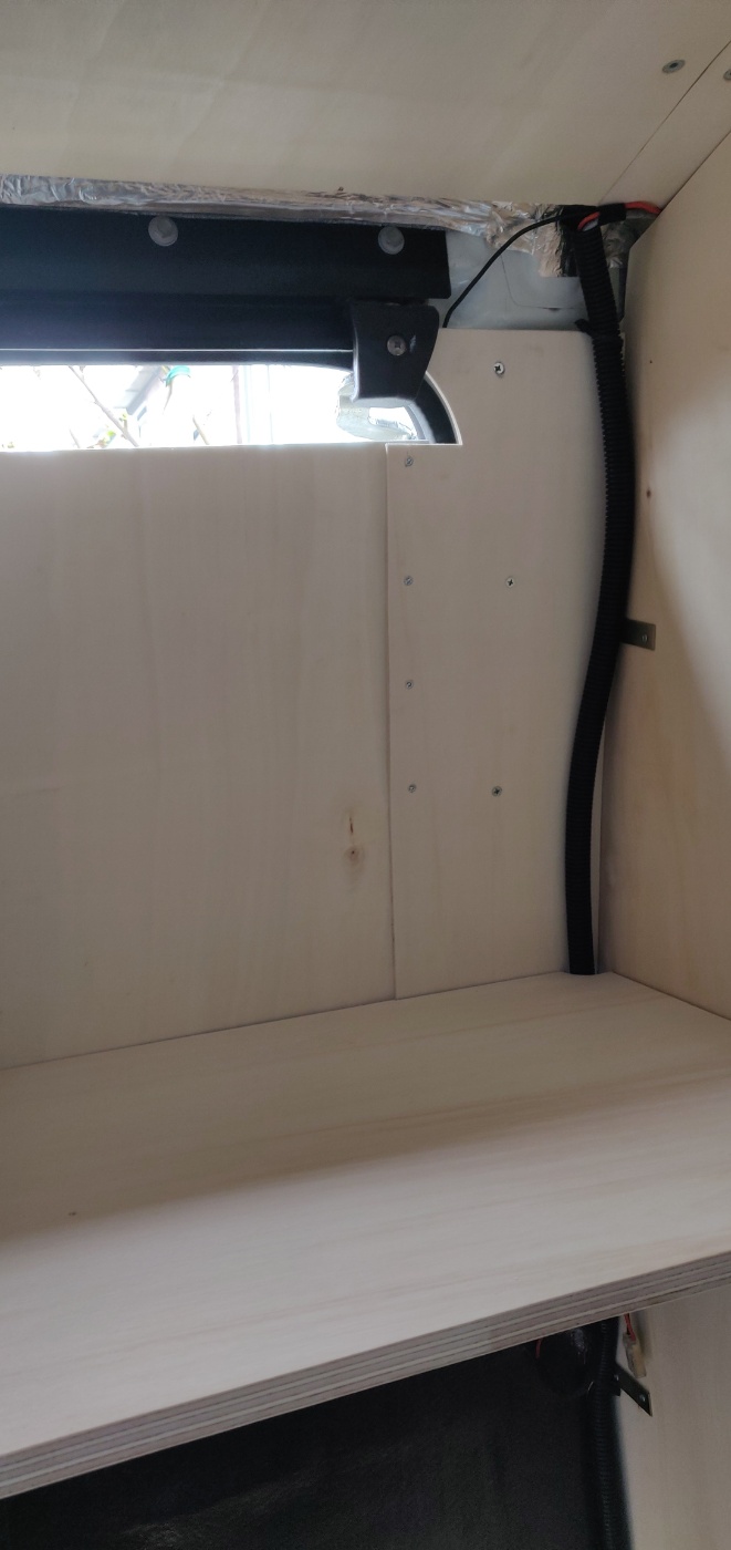

De kast is bijna klaar. Alleen een grote zijklep moet nog met een pianoscharnier worden opgehangen zodat de toiletopening afgesloten wordt en... bij gebruik van het toilet er dankzij de geopende grote deur toch voor soort afgeschermd hokje ontstaat.

De 'meterkast' is klaar. EN het zitje waarin deze gevestigd is heeft wat additionele functies die het compleet en meteen wat extra gecompliceerd maakt. Nothing unsual so far
De meterkast bestaat uit:
- een Victron MPPT controller die de opbrengst van de zonnepanelen (in parallel geschakeld) omzet naar 12V zodat de huishuidaccu's "gratis" opgeladen worden
- een wat oversized 220V>12V omvormer, waarmee de huishuidaccu's opgeladen worden als er 220V van externe bron wordt aangesloten op de bus
- een Victron 'camperrelais' welke de huishuidaccu's laad als de motor van de bus draait (EN indien de motor-accu voldoende is opgeladen). Een leuke extra functie is de optionele schakeling die zorgt dat de auto ook kan starten op de huishuidaccu's als de motor-accu leeg blijkt te zijn.
- een 12-weg zekeringenkast voor alle bekabeling/apparaten
- een 7-weg 12V+ verdeelblok (waar alle hoofd-pluskabels worden aangesloten)
- een 3-weg massa verdeelblok (waar alle massakabels op zijn aangesloten)
- een 3-weg 220V stopcontact (directe verbinding vanuit de buitenconnector (CCE campingstekker-contactdoos))
- een switch off schakelaar die alle 12V+ van de huishuidaccu's uitschakelt
Er is geen 12V>220V omvormer gepland, aangezien er geen 220V apparaten zijn en niet nodig lijken te zijn.
Als dit alsnog nodig blijkt is het eenvoudig toe te voegen natuurlijk.

- het display voor de 3 camera's is kwestie van bepalen waar die unit moet komen en dan de reeds aanwezige connectors voor video en 12V verlengen/omleggen.
- een schakelaar voor de alarmlichten + sirenes
- een schakelaar voor de vloerverwarming
Op een paar snoerklemmen na is dit deel klaar.
Alles is getest en werkt!

Petje af Mark. Dat ziet er super netjes afgewerkt uit. Victron maakt mooi spul. In de caravan heb ik een Li-Ion accu van Victron zitten voor de mover. Het ding heeft een capaciteit van maar liefst 88Ah, weegt luttele 1.8Kg en zit met 4 zelftappertjes aan de caravanwand (!) geschroefd. Onvoorstelbaar knap product. Maar wat ik nog wel ter overweging in jouw keurig verzorgde installatie zou willen noemen, is een circuit breaker + aardlek in het 230v circuit. En een simpel rookmeldertje in de vrij dichte kast voor een snelle(re) detectie van eventueel de geest gevende omvormers/controllers. Dat lijkt onwaarschijnlijk, maar het spul zit in een vrij kleine, afgesloten en niet geventileerde ruimte en 's zomers kan het interieur makkelijk tot 50+ gr opwarmen... Vandaar.
Re: Iveco Van (bestelbus) naar Camper conversie
Thanks Vincent!
De 220V aardlek + breaker stond al in de planning, die knutselen we er later nog tussen. Een rookmelder IN die ruimte is een goed idee, er komt er ook een in de woonruimte zelf, maar eentje erbij in dat kastje: goed idee! Ik heb ook wat temperatuurmetertjes her en der in de bus om te zien hoe warm het allemaal wordt.
Ik heb net opnieuw even gekeken op het Victron zonnepanelen metertje: 325W leveren ze intussen op. De hellingshoek is natuurlijk nooit perfect en de opbrengst die genoemd wordt is het theoretische maximum, dus ik gok dat het in de praktijk nooit boven de 400W zal uitkomen.

De kast is nu electronisch gezien helemaal af. De 3 security-camera's rondom de bus komen samen in een monitor waar je de camera's stuk voor stuk of in 1x in een 4-split schermpje kunt bekijken. Naast de monitor is de aan/uitschakelaar voor de camera's. Een van de camera's heeft namelijk actieve verlichting en da's een beetje opvallend op momenten dat je gewoon ergens staat en er altijd een fel camera-lichtje brandt.

Verder is in de meterkast een dubbel USB slot en een 12V sigaretten-aansteker-ingang toegevoegd. Vooral een USB poort was nodig voor de TP-link sim-card-naar-WIFI router die naast zijn eigen backup accu toch ook regelmatig een beetje stroom wil. Dit kastje heeft een sim kaartje met alleen data-abonnement en geeft de apparaten zoals een smartphone of laptop wifi toegang. Precies zoals thuis.
De meterkast is verder opgeruimd en heeft nu ook een inzetplank die alle apparaten genoeg ruimte en lucht geeft, maar toch een afscherming geeft zodat het vrije deel als opslagruimte gebruikt kan worden. De hoofd aan/uit knop om het hele huishuidsysteem uit/aan te kunnen schakelen via de vierkante bovenaf-luikjes. Ook het 220V stekkerblok blijft met het inzetstuk nog steeds van boven/buitenaf direct bereikbaar.
De volgende stap is de alarmschakelaar en opnieuw een USB/12V sig.aanst.connector-blok aan de andere kant bij het smallere zitje te plaatsen. De kabels zijn getrokken, gezekerd alleen nog even doorverbinden (en wachten op zwarte (massa) draad, die was intussen op).

De eerste van de twee achterdeuren die we recent hebben voorzien van aluminium deuren is nu voorzien van een mooie houten afwerking. De afgewerkte deur bleek een paar mm te breed te zijn voor het slot. Een kleine 'notch' loste dat probleem snel op.
Een tweede issue was de deuropener van de tweede deur. Die stak 15mm te ver uit waardoor 'ie tegen de andere deur-kast aan kwam.
De plastic hendel (met metalen binnenas) bleek gemakkelijk aan te passen door 'm op de bandschuurmachine aan de bevestigingskant 15mm af te schuren. Daarna de ijzeren as van de deur zelf met de haakse slijper inkorten et voila. Alles past alsof het nooit anders heeft gezeten en exact de ruimte geeft die nodig was! Van de week in de avonduren de andere kast ook bekleden met de houtafwerking, op beide deuren een camper-slot monteren zodat de deuren niet meer ongewenst kunnen openen.
In de vandaag gemaakte kast komt een kleding droogrek met uitklapbare delen waar vooral haar wetsuits kunnen uithangen en worden opgeborgen. De andere kast wordt een uitvouwdouche. Die constructie heb ik half in mijn hoofd, maar dat wordt nog wel een uitdaging!

Achterop-kast nr1 is klaar!
Nu door naar achterop-kast nr2. Het douche-uitklap systeem zit nu goed in het hoofd, de materialen zijn binnen. Nu tot een succes zien te maken

We zullen doorgaan! De tafel heeft een lampje (vergeten nog een foto van te maken), waar ik het aan/uit knopje nagenoeg onzichtbaar van heb weggewerkt in de behuizing. Het is verdraaid handig dat er tegenwoordig E27 (normale 220V peertjes-gloeilampen zegmaar) maar dan op 12V en LED zijn! Dat maakt de keuze in lampen groter en het bouwmarkt (Gamma) lampje staat perfect!
Ook in de keuken zijn er nu lampjes. Twee mooie LED spots in kantelbare aluminium behuizing. Perfecte maat voor in een camper ook, niet zo 'lomp' als typische spots die je normaliter tegenkomt. De verdeling van het licht is echt super gelukt. Een aan/uit knopje zit rechts bovenin in het wandje.
In de garage is intussen de 84L vers watertank geplaatst. Een speciaal daarvoor bedoelde beugel/strip heb ik aan de ene kant aan het metalen frame en anderszijds met een enorme bout aan de achterzijde van het wandje (waar een steunpaal voor het zitje staat, alsof het zo bedacht was) waarmee de strip ramvast om de tank geklemd zit. De breukbelasting is 600KG van die strip. Weinig kans dat er ooit een versnelling plaatsvindt die zulke krachten opwekt
Vers water aanvoer (grijze plug)
Water naar de kranen via de pomp (rode plug)
Overdrukventiel (middelste plug met witte 1-weg klep)
Close up van de slangen naar de pomp en onder de bus. De slang onder de bus zit in een isolatiehoes van schuim.
