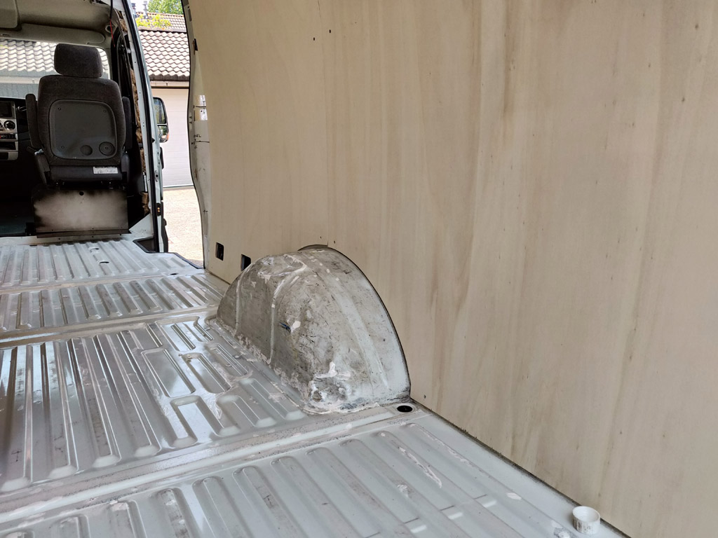

Maar toch! Het eerste dat we na de vloer leggen (zie foto's verderop) gedaan hebben is de overhead luggage compartment. Oftewel, dat gapende gat boven de cabine waar je een enorme berg troep zou kunnen stouwen.
Eerst moesten we de boel recht(er)maken, want niets is recht tenslotte. Balkjes, isolatie, afwerkpanelen, electra voor verlichting, en een klep met stevige scharnieren en caravan-slot zodat de klep goed te sluiten is en niet zomaar kan openklappen. Zo'n geintje kost meerdere avonden / dagen meten, zagen, schroeven, lijmen, weer lostrekken (oeps, de electrakabel zit er nog achter!) en weer opnieuw.

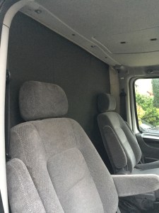

Dus op naar het scheidingswandje tussen het woon/leefdeel en de cabine. Dit wandje moet ook weer zo strak en vlak mogelijk blijven, geen zichtbare scharnieren of grepen. Het kost ontzettend veel tijd om uit te vogelen welke scharnieren passen, het gewicht kunnen dragen en hoe ze te monteren. Dat betekent opnieuw heel veel uren testen op oefenmateriaal voordat je het kunstje doorhebt.
Hetzelfde met de sluiting: de keuze is gevallen op niet zichtbare neodynium (erg sterke!) mageneten die in de deur verwerkt zitten. Sluit perfect nu, maar opnieuw een hele toer voor alles geoefend is en je weet wat wel en niet werkt.
De wand is perfect vlak aan beide kanten, aan de cabinezijde wordt het bekleedt met Xtrem (een schuimrubber-achtig isolatiemateriaal van 1 of 2cm dik). Dat spul is precies in de grijstint van de plastic delen in de Iveco, dus dat gaat eruitzien alsof het zo hoort. Verder voordeel: het isoleert lekker, ook qua geluid, wat zowel tijdens het rijden helpt met het dempen van geluiden uit de woonruimte en tegelijkertijd met de weergave van muziek als ook tijdens het wonen voor geluiden van buitenaf.

Zus heeft de scheidingswand-met-deur aan de cabinezijde beplakt met een mooi grijs dik (isolerend) materiaal (X-trem) dat nu zo strak alles heeft afgewerkt dat niet meer zichtbaar is dat er eigenlijk een achterafgebouwd wandje staat, en totaal de deur verhult!

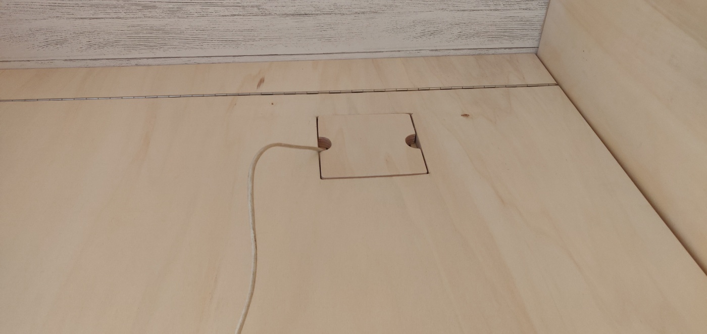

Daarnaast is de vloer voorzien van een fietsrail zodat deze makkelijk in en uit de ''garage" gehaald kan worden. Doordat deze rail perfect 5cm 'diep' ligt in de opbouwvloer kan de hoogte van het bedframe zo laag mogelijk blijven. Dit hele project is een groot feest van zoeken naar iedere beschikbare centimeter :)
Ook hebben we afgelopen weekend het vinyl gelegd wat ineens een enorme transformatie oplevert, wauw!
Zus heeft eerst een complete mal gemaakt want zo'n lap vinyl in 1 keer neerleggen, uitrollen en al die hoekjes en curves goed te snijden zagen we niet zitten. Perfect gelukt nu!
(links van het midden zie je het aluminium gootje nog net, het vinyl gaan we (proberen) in deze v-groef om te vouwen en vast plakken. Zou ideaal zijn in afwerking en schoonhouden)

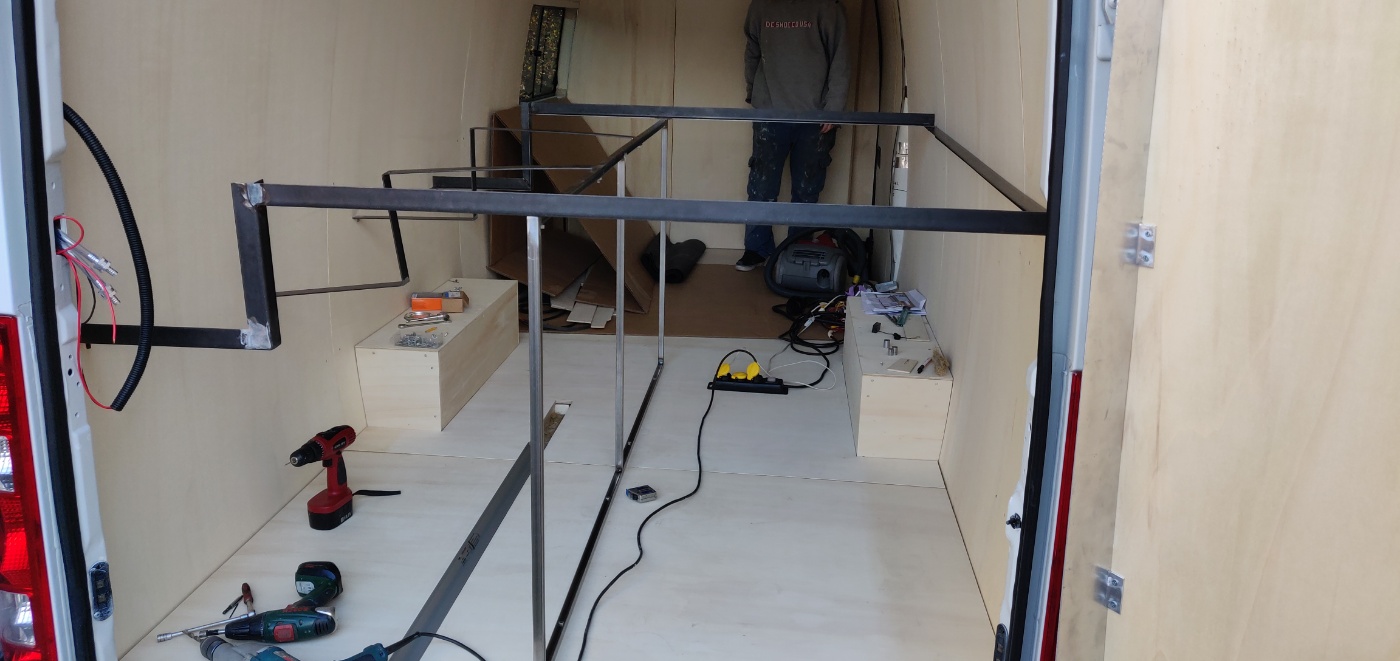

Ook hebben we het complete bed/kastframe gemaakt. Hier zie je wat tussendoor-shots. Intussen zijn alle delen perfect passend en zwartgespoten. Het zit met een hele set stevige bouten aan elkaar, dus modulair en is stevig als een huis. Ook rusten de liggers aan de zijkanten op een stel palen die mooi in de curve van de wanden meelopen.

Het bed/kastframe staat intussen. Een vergeten L-profiel aan de kastzijde is ook gemonteerd (nog niet op de foto's hier te zien). Net als grote delen van het hout voor de kast en tegen het bed aan.

Een mijlpaal! Het bedframe en de bed-kasten zijn af!
Naast de stalen constructie die aan de wanden met blindklinkmoeren vastzit, leunt het frame ook op een setje houten palen. Als er al twijfel zou zijn of het sterk genoeg zou zijn, dan nemen die palen dat zeker weg.
De 3 compartimenten van de bed-kasten hebben grote kleppen die helemaal recht omhoog open kunnen. Hier zal voornamelijk kleding in bewaard worden met van die hang/uittrek-kleding-rekjes. Ik heb er geen correct woord voor, een foto die later komt zal het vast duidelijker maken. In ieder geval ruimte zat.
Een groot houten schot tegen het stalen frame met afgeronde hoeken zorgt voor de basis waartegen later de 2 zitjes L en R plus de inklaptafel gemonteerd gaan worden.

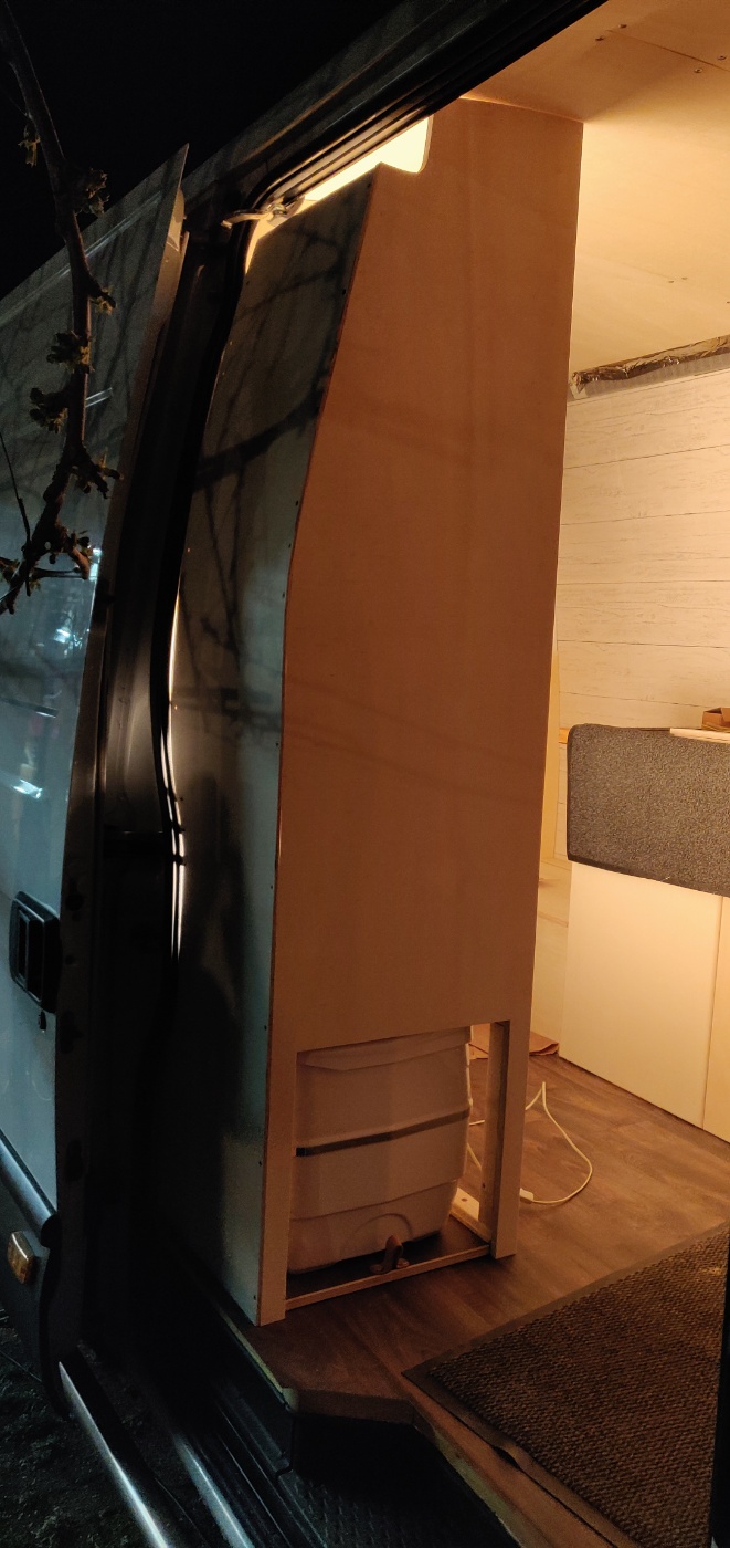

De grote kast. Het volgende meubelstuk dat de bus verder gaat vullen.
Een enorme klus opnieuw, met een voorzijde die perfect recht moet zijn om de grote klep goed te laten werken, de koelkast te laten passen en onderin een eenvoudig uitschuiftoilet.
De koelkast staat vast aan de plank waarop 'ie staat met schroeven die door de rubber voetjes gaan. Die plank zit op zijn beurt weer vast aan het balkenframe waarop het rust. Superstevig. Het temperatuur instelknopje hebben we losgehaald van de koelkast. Anders zou er 6cm hoogte verloren gaan aan een regelknopje van nog geen 10cm breed en 5cm diep. Beetje onzin. Dus die staat nu op de plank boven de koelkast, waar Joyce een houten afwerkframepje omheen heeft gebouwd.
Ook hebben we in deze kast de energiemeter die afleest via een 'shunt' hoeveel stroom er over de huishuidaccu's loopt, het voltage en nog zo wat nuttige gegevens om de staat van de accu's af te kunnen lezen. Ook zit er een Victron metertje in die de gegevens zal tonen van de zonnepanelen. En om het af te maken, het eerste 12V high-Amp 2x USB lader + 12V sigarettenaansteker-AUX plug voor allerhande apparatuur met zo'n stekker. Om deze 3 units zit ook weer een houten framepje zodat het afgewerkt is en er geen kans is op loskomen van bedrading.
De koelkast en deze 3 electronische units zijn op 2 aparte stroomgroepen aangesloten, en voor het gemak zit er ook nog een LED lamp in de kast welke vanzelf aangaat als de grote klep geopend wordt.

Ik heb ook een paar extra snoeren gelegd ter voorbereiding:
- in de garage voor de LED strips in de 'fiets'-ruimte en
- aan de andere kant van het (toekomstige) wandje de 'lege' garageruimte
- rechts bovenin (boven het bed) een 12V gestabiliseerd punt waar de TV met chromecast achtige speler komt te hangen aan de wand
