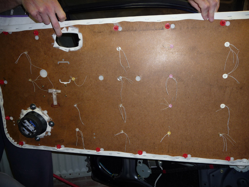

Achterzijde deurpaneel

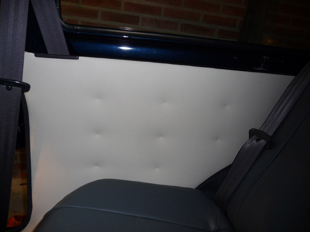

Deurpanele achterbank

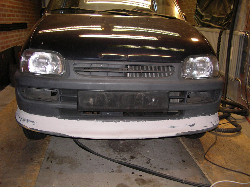

Galant 6G lip ingekort testfit.
Nog een keer die 6G lip proberen. Moet lukken!

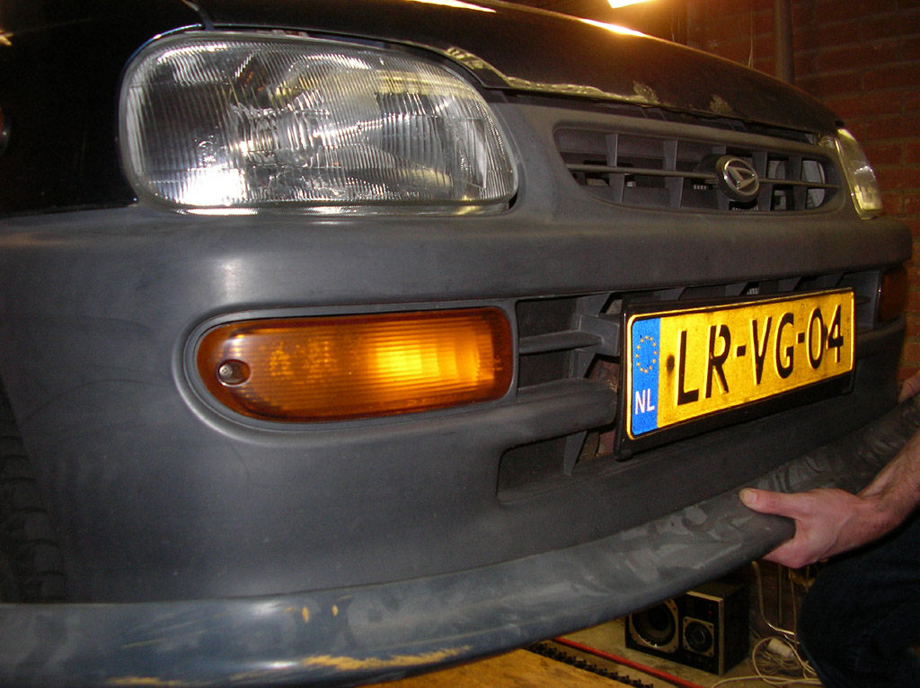

Origineel (niet gespoten voorbumper)
Schuren-plamuren-schuren-plamuren!

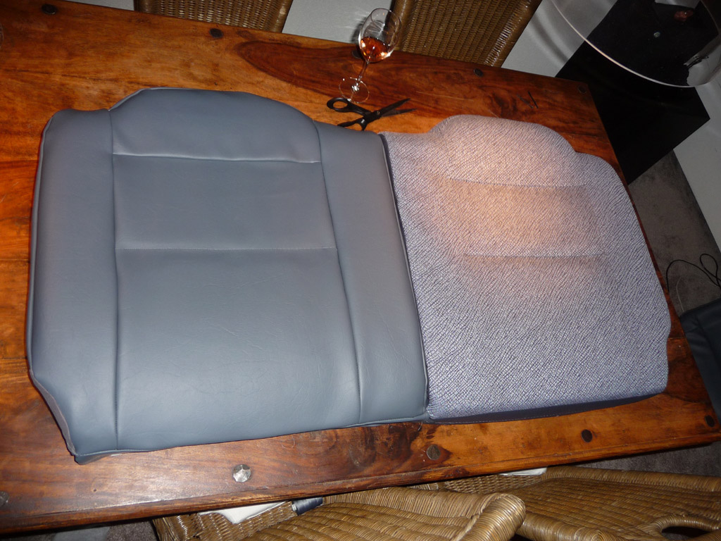

Achterbank oude en nieuwe bekleding
