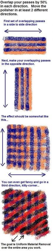

Poetsbeweging
De poetsbeweging is van belang. Subtiliteit is het kernwoord. Geen gorillapraktijken maar gecontroleerde, rustige bewegingen (zie volgende afbeelding). Hou hierbij ten alle tijden de poetspad volledig vlak. Een gekantelde pad kan leiden tot hologrammen of zelfs verbranding van de lak aangezien alle druk op een klein oppervlak komt. Vergelijk de bewegingen met grasmaaien, je maait iedere baan, en met de volgende baan overlap je de vorige weer met 50%. Zo zorg je voor een uniforme verwijdering van beschadigen of swirls. Doe het paneel eerst met horizontale bewegingen en daarna met verticale (of zelfs diagonale) bewegingen. Zorg dat de pad niet verzadigd is met polijstmiddel maar maak deze regelmatig schoon met een tandenborstel. Zet de machine aan en ga even met de tandenborstel over het oppervlak heen van de pad zodat het overtollige product van de pad af kan vliegen. Voor de slimmeriken: houdt de machine van de auto af anders zit deze onder.
Toerental
Het toerental is bij een roterende machine tussen de 1000 en 2500 toeren. Een excentrische machine werkt (afhankelijk van de excentrische uitslag) al lekker tussen de 2500 en de 6500 toeren.

De poetstijd is afhankelijk van de hoeveelheid product. De meeste (goede) polijstmiddelen breken langzaam af (deminishing abrasives). Dat houdt in dat de schurende werking van het product langzaam afneemt. De eerste bewegingen schuren het hardste, maar naar mate van de hoeveelheid poetsbewegingen neemt de schurende werking langzaam af en eindigt het product in een polishresidu (soort vettige voedende laag). Slechte producten schuren van begin tot eind even hard waardoor het risico bestaat dat er snel door de blanke laklaag heen gepoetst kan worden. Gebruik daarom altijd kwaliteitsproducten! Poets nooit tot er niks meer overblijft maar laat altijd een lichte laag over. Droog poetsen is niet zoals het product bedoeld is. Om het residu te verwijderen wordt er een flanellen poetsdoek of een microfiberdoek gebruikt.
TIPS
Ga niet over of langs kentekenplaathouders, antennes of andere objecten waar de pad of lak beschadigd van kunnen raken.
Zorg ook dat de pad altijd groter is dan de klittebandschijf van het apparaat, mocht je een keer haaks op je bumper komen ligt niet meteen alle lak eraf.
Plak zwart kunststof af met schilderstape zodat het kunststof schoon blijft.
En was je pad uit met afwasmiddel na het gebruik, zo kan die weer heel wat keren mee. Maak hem droog door deze tussen een handdoek droog te drukken. Zo is de pad weer geschikt voor een volgend gebruik.

En ter afsluiting de bewegingsrichtingen van de machines over de lak tijdens de detailjob:
