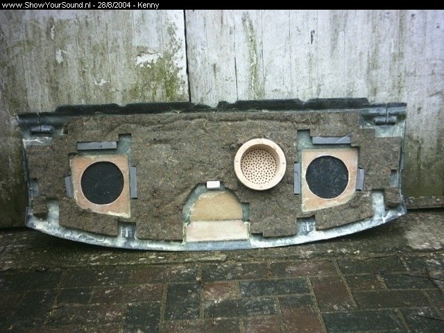

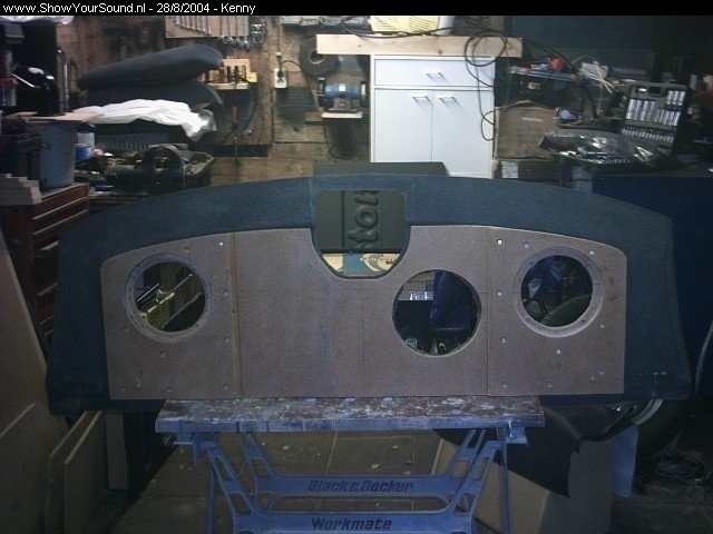

Het is heel simpel op te lossen door een opbouw te maken.De speakers komen dan wel iets hoger maar ze sluiten wel goed luchtdicht af.
Ik heb het als volgt gedaan:
Later heb ik ook nog het 3e remlicht weg gewerkt omdat deze al in de spoiler zat.
Je kunt tochtstrip gebruiken om de originele gaten in het staal goed af te dichten tegen de hoedenplank.De hoedenplank zelf kun je goed vastzetten door er vanaf de onderkant schroeven in te draaien.(door het staal)
