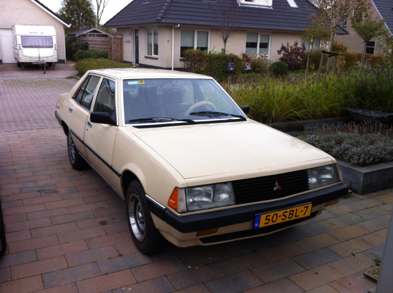

Deze is er gekomen omdat we de Witte 4G 1600 er goed op konden inruilen...
A: Hij zoop ons arm.
B: Het bleef toch een schakel en dat met 4 versnellingen.
Deze is dan ook wel een schakel, maar wel een bijzondere, 5 Bak met Koppelomvormer.
Rijdt Super, is zeer vlot, en best wel zuinig.
Helaas, is de Dieselpomp er deze winter mee opgehouden, viavia toch een nog een Nieuwe met een laag stof op de doos kunnen vinden, die moet er nog op en dan meteen ook de Distributie maar aanpakken. Als het goed is rijdt het deze maand weer.
Mochten we een bedrijf vinden wat voor een schappelijk bedrag de versnellingsbak aanpast, wordt er waarschijnlijk een Langere 5 ingezet, want als je nu bij 130 het gas intrapt, geef je de Jonkies toch nog het nakijken. Het kan dus Zuiniger en iets minder vlot wat ons betreft, daar hebben we andere auto's voor.
