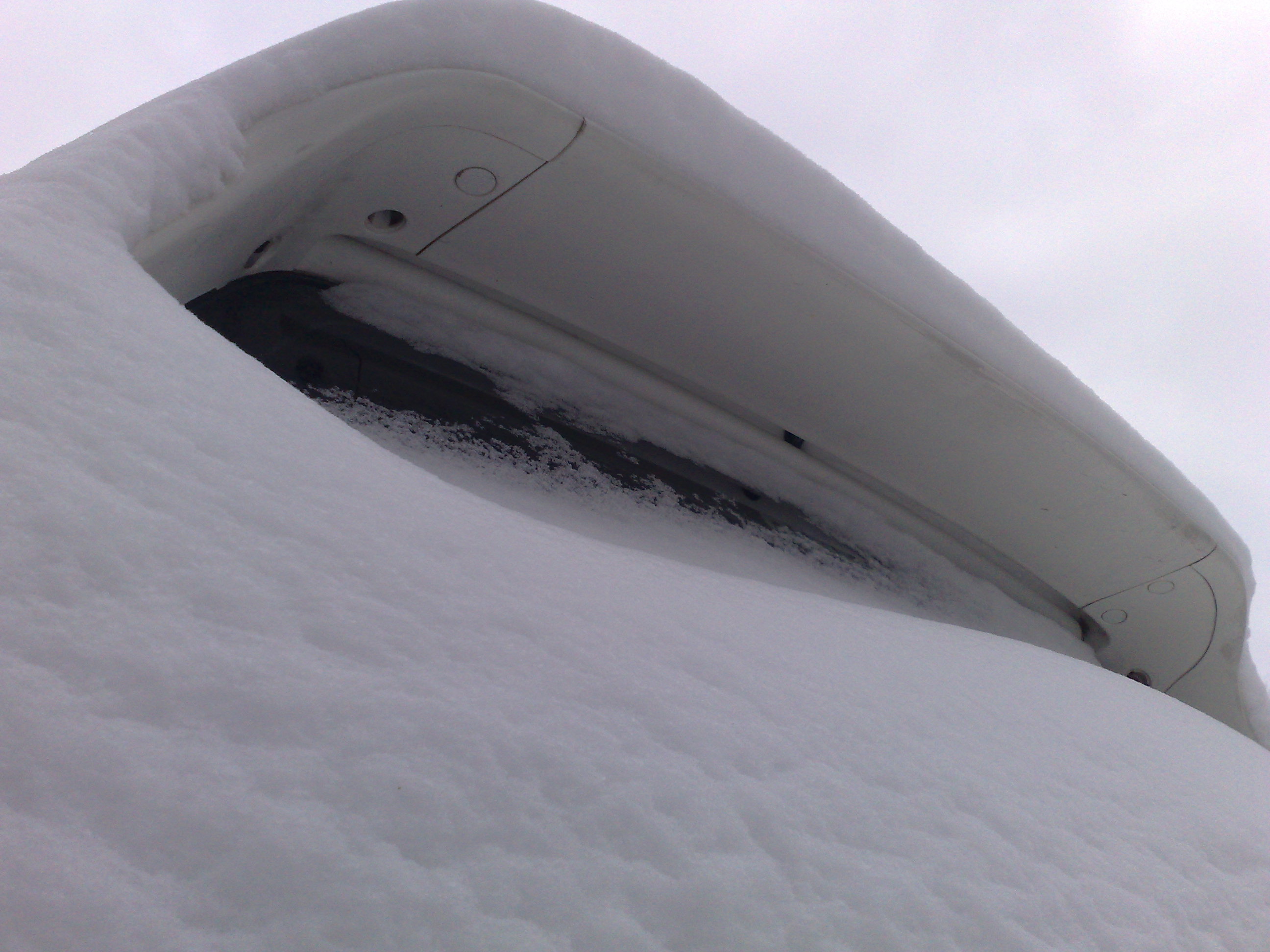

Re: Project Sophia - winterplaatjes
Laatst gewijzigd door menno3x8g op 25 jan 2013, 12:32, 1 keer totaal gewijzigd.
Re: Project Sophia

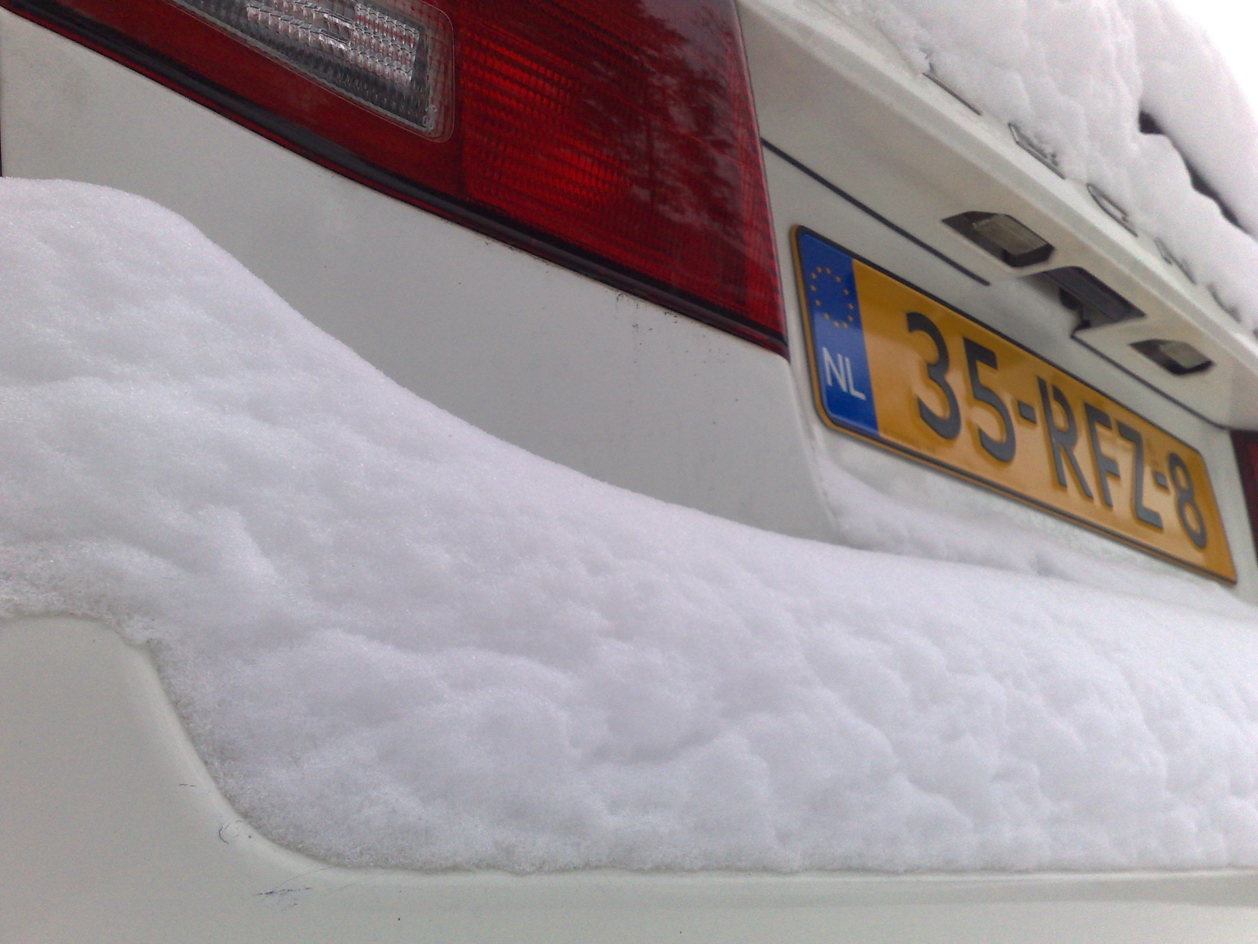

Mooie winterplaatjes!
Re: Project Sophia
:thx: Mooie plaatjes!!
Boed
Berichten: 238
Re: Project Sophia
Bericht door Boed »
mooie plaatjes, en je mist een afdekdopje van je spoiler.

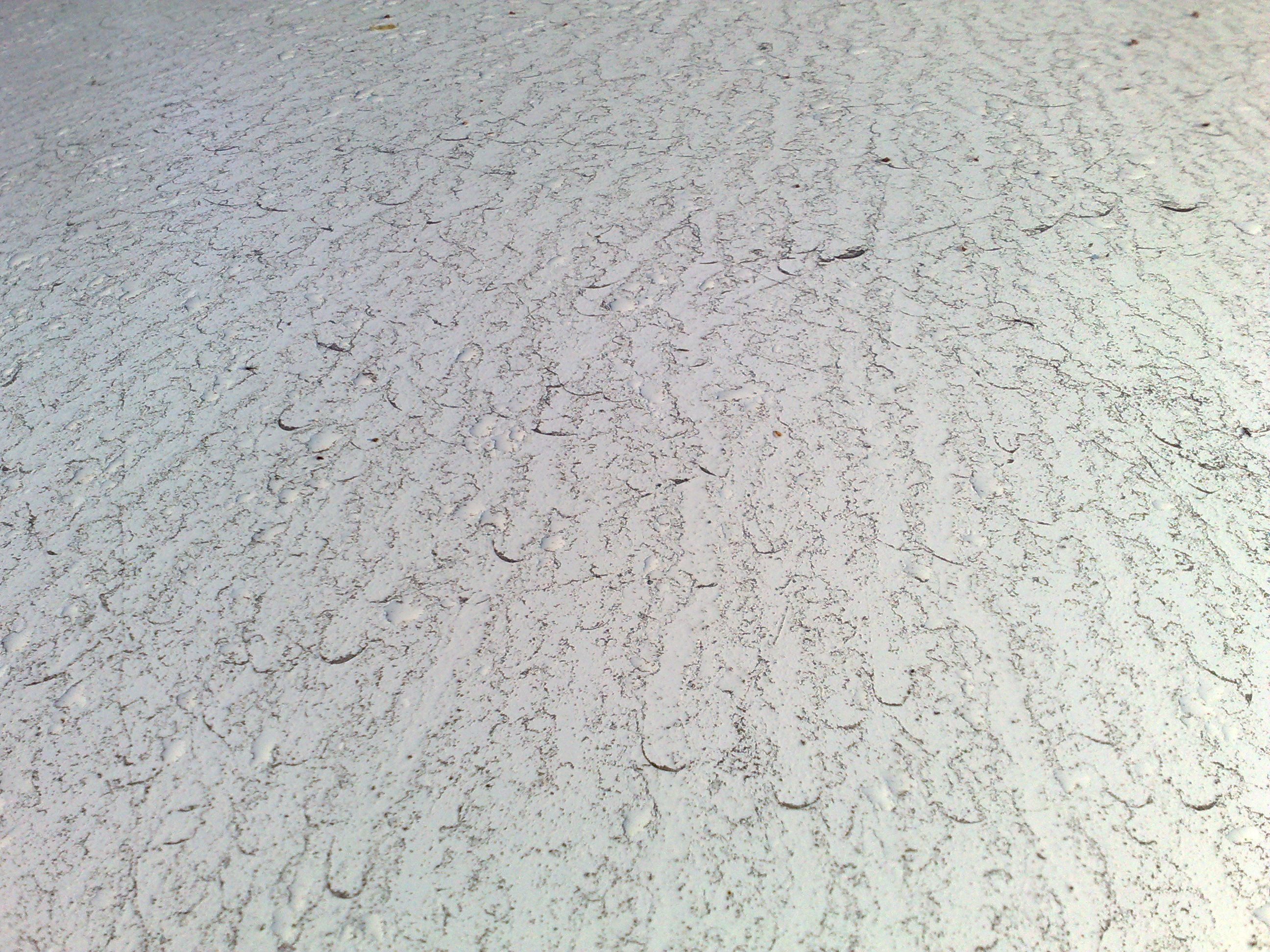

Na de droogte van de afgelopen tijd, het opwaaiende zand van de akkers, en een regenbuitje gisteren, tekende zich een prachtig patroon af op de blanke huid van Sophia. Binnenkort worden de sideskirts gespoten en ga ik de remmen reviseren en in zilver afwerken. Vervolgens naar de APK en hopenlijk kan ze dan weer de weg op.
(post 500)
Re: Project Sophia
Wat een prachtig natuur fenomeen.... :lol: tijd voor een schuimbadje!! ;)
Re: Project Sophia
whaha.. dat is en ecosysteem opzich aan het worden :D

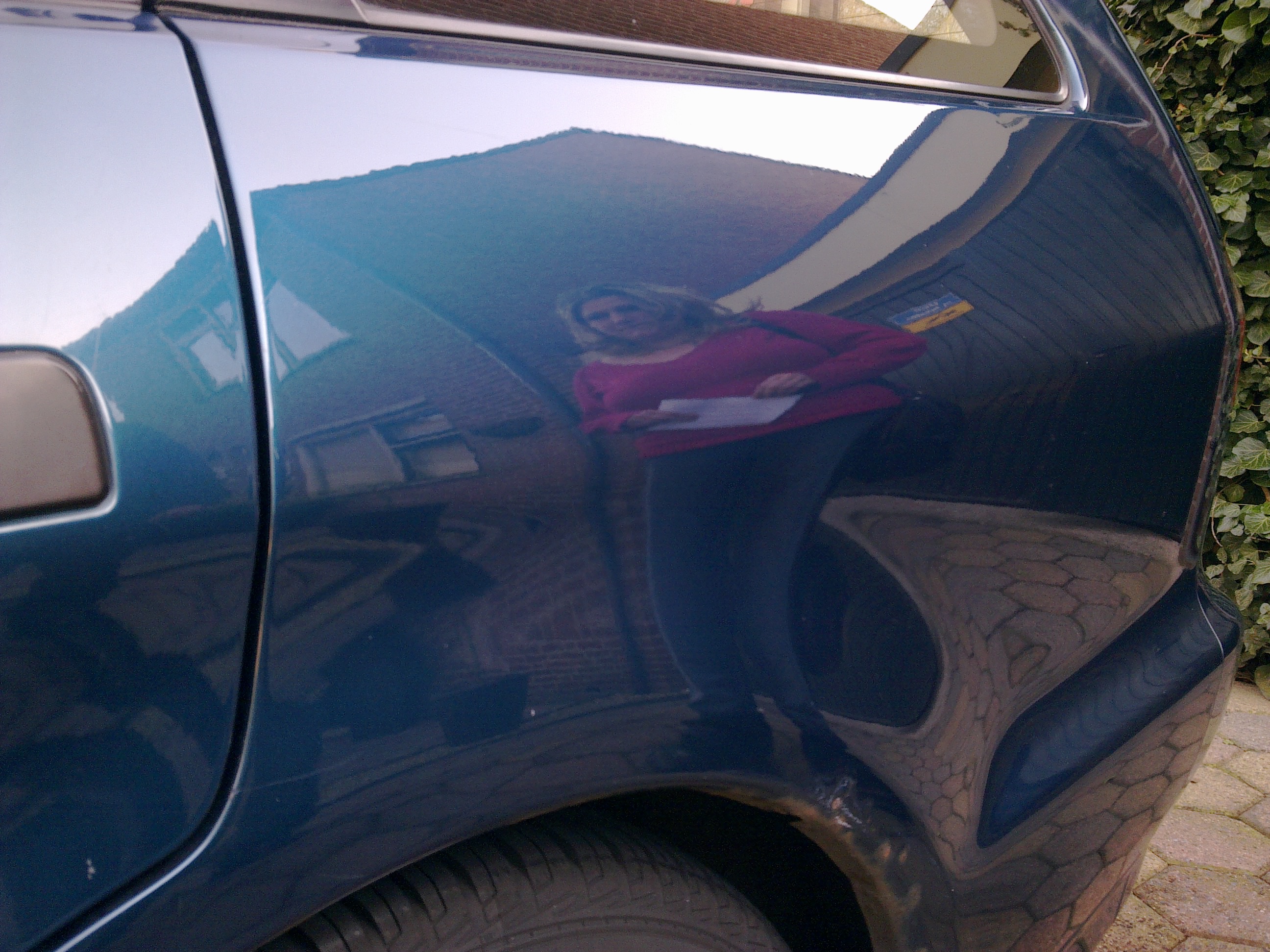

Toevallig heb ik gisteren foto's zitten kijken van mijn 8G met de zwarte skirts en nu met de skirts in kleur. Het verschil is en blijft gigantisch; toont veel beter.
Wat betreft die kleurverschillen die je nu beter ziet heb ik wel een mening. Had je vast niet anders verwacht. :wha:
Ik heb de Queen een aantal keren live gezien op meetings. De staat van haar lak is dus bekend. Ik weet ook wat de staat en vooral kleur/glans van een Sophia White Vr4 kan zijn. Meany is wat dit betreft mijn referentiekader.
Volgens mij valt er een vreselijk grote winst te behalen op de lak van Sophia. En dat komt naar mijn mening in de buurt van dit:
Begin status
Begin status
Na behandeling
Na behandeling
Ja, het is een flinke klus. Maar in basis 1-malig. Daarna kan die lak er weer jaaaareeeen tegenaan met een dikke glans. Met de juiste verzorging zelfs nog langer. 8-)

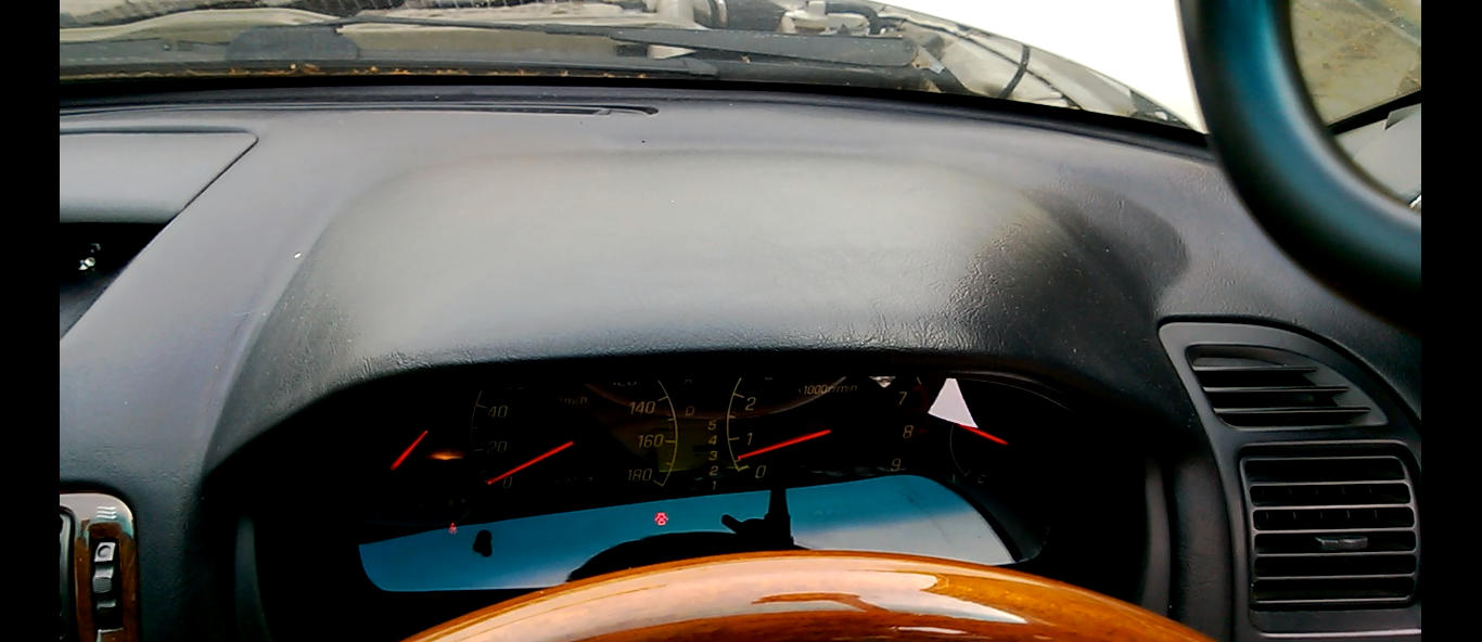

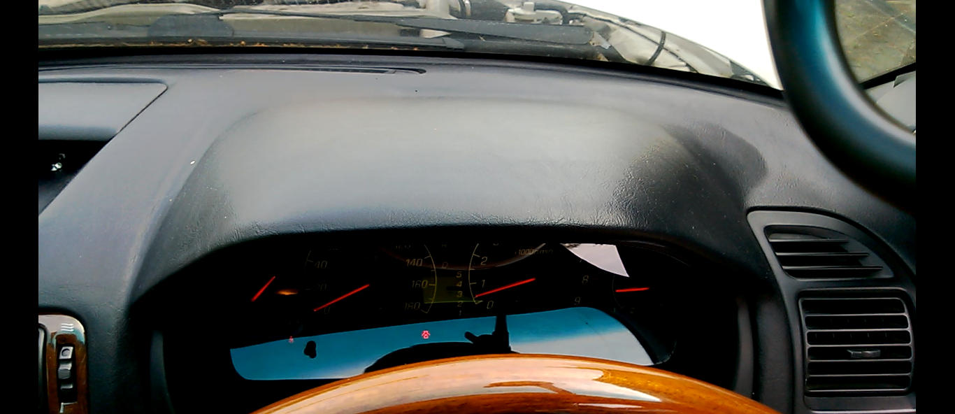

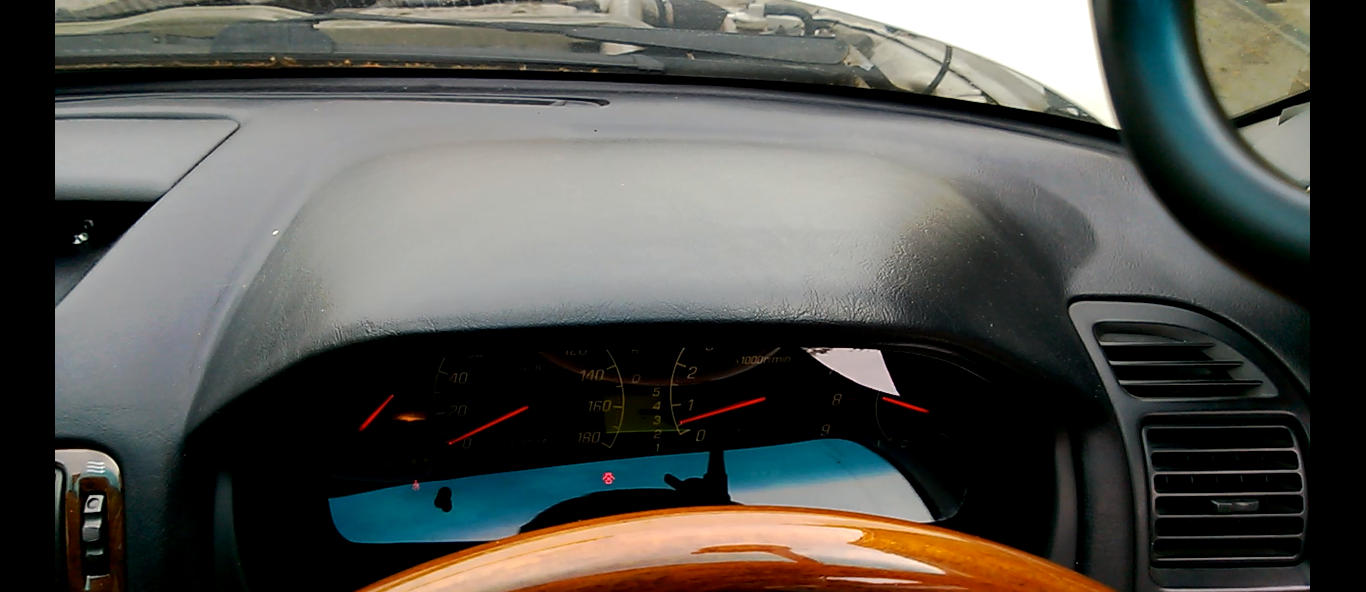

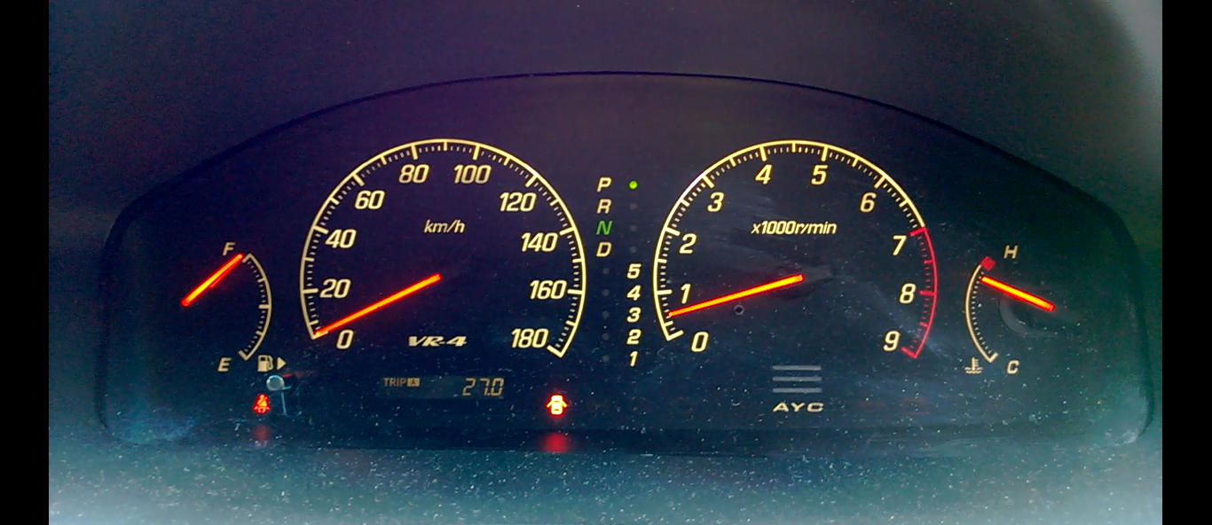

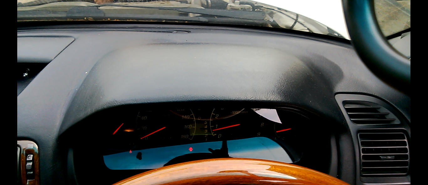

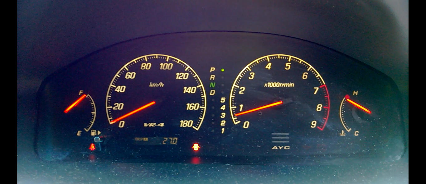

In de pre-tijd van Sophia stond ze onder andere bekend om lekkages aan haar koelsysteem. Met het plaatsen van een nieuwe radiator werd het probleem uiteindelijk opgelost. Dachten we …
Sinds Sophia in mijn bezit is (of is het andersom?) doet zich het volgende probleem voor. Bij stationair draaien loopt de temperatuurmeter langzaam in het rode vlak. Rijden levert een normale en stabiele temperatuuraanduiding op (meter op ongeveer halverwege). Gecontroleerd: KVS, overlooptank, werking fans, warm/heet worden radiator en bovenste radiatorslang. Punt KVS: moet regelmatig bijgevuld worden. Verder alles ok, geen lekkages te zien. Motor loopt soepeltjes, lijkt voldoende powerrr te leveren. 2 stotertjes laten van zich horen, waarschijnlijk door regelmatig een tijd stil staan. Olie: peil is ok, geen verbruik en ziet er goed uit aan peilstok en olievuldop. Dusss, wat nu nog? Misschien moet het systeem eens afgeperst worden om te zien waar de lekkage zich voordoet. Wat ik nog kan bedenken is waterpomp en/of koppakking problemen. Mocht iemand suggesties hebben dan hoor ik ze graag.
Een fotoserie van een video van 27 minuten waarop de toename in temperatuur goed te volgen is (meest rechtse meter).
00m-05s: start engine
06m-30s: cold radiator and upper hose
10m-00s
10m-00s
12m-00s: fan starts
12m-00s: fan starts
15m-00s: fans at double speed, temp gauge is slowly rising from midway
18m00s: hot radiator and upper hose
21m-00s
21m-00s
23m-00s
23m-00s
23m30s (different view)
25m-00s
25m-00s
27m-00s: red zone
27m-00s: red zone
Re: Project Sophia
Zouden de fans misschien verkeerdom draaien?!
