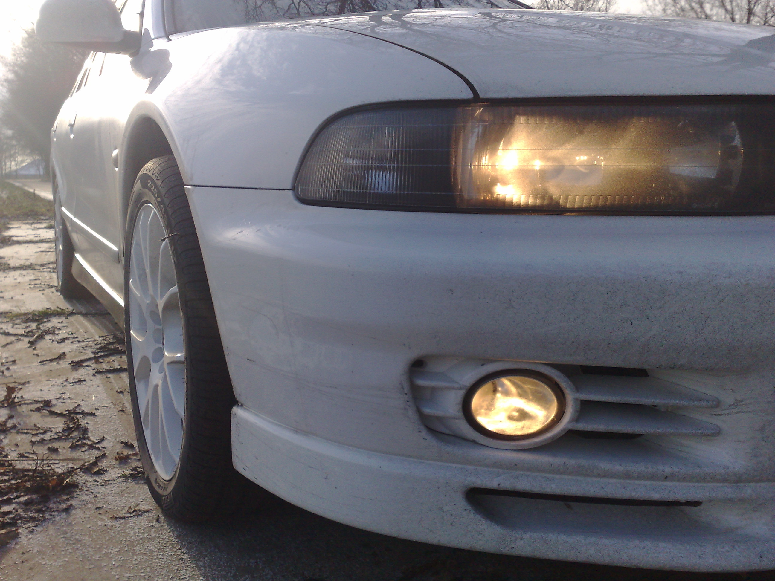

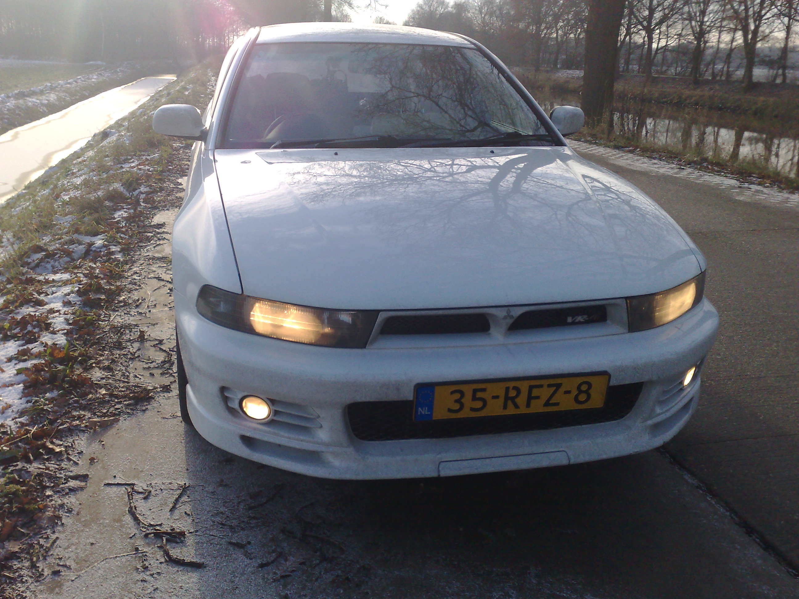

Hoe gaat het worden. Inmiddels 4 modificaties aan de buitenkant doorgevoerd. Kan je zien welke?
Foto's zijn genomen een uur voordat ze in komma werd gebracht.

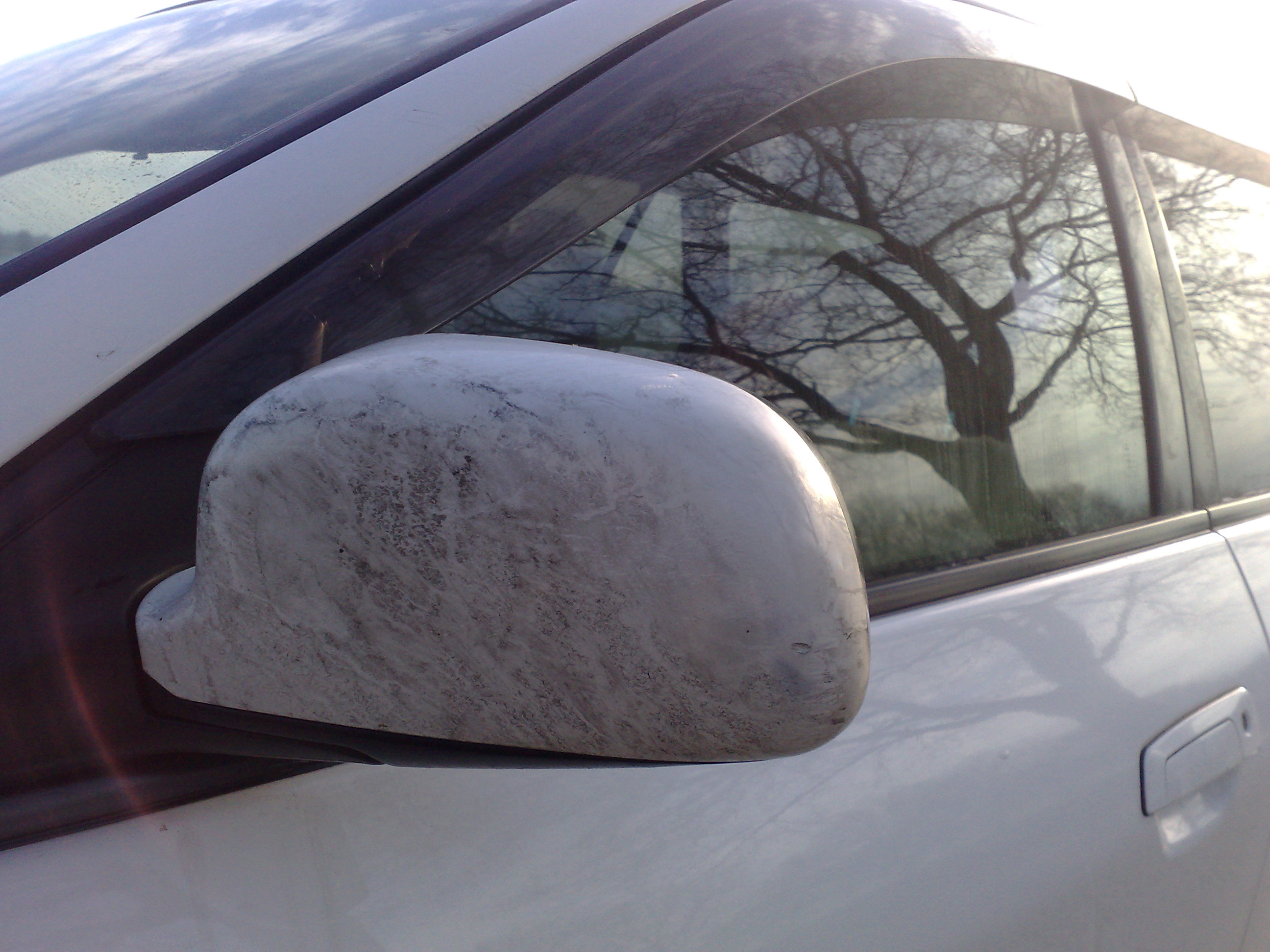

Exit windsplitters
Montage windvangers portieren ? Of zaten die er al ?

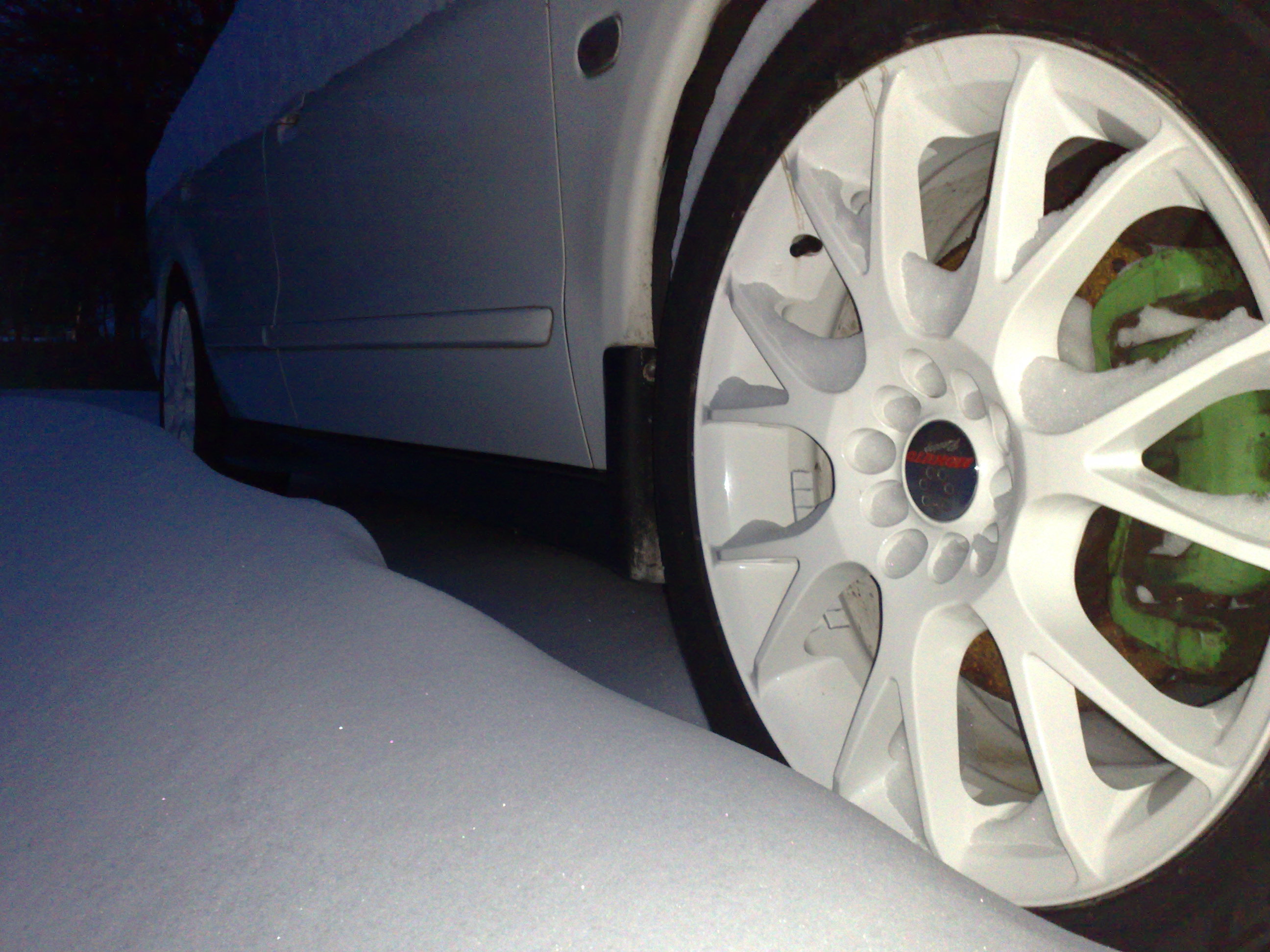

Wat een strak gezicht met deze gave witte velgen menno !! Dit was het setje van mark toch ?
Re: Project Sophia
-Windsplitters :bye
-Legnum strip onder achterruit wit 8-)
-Wit LM eronder 8-)
Re: Project Sophia
Ze ziet er verdomd lekker uit zo!! Vooral die velgen staan haar echt goed! :D

Kentekenplaat voor!

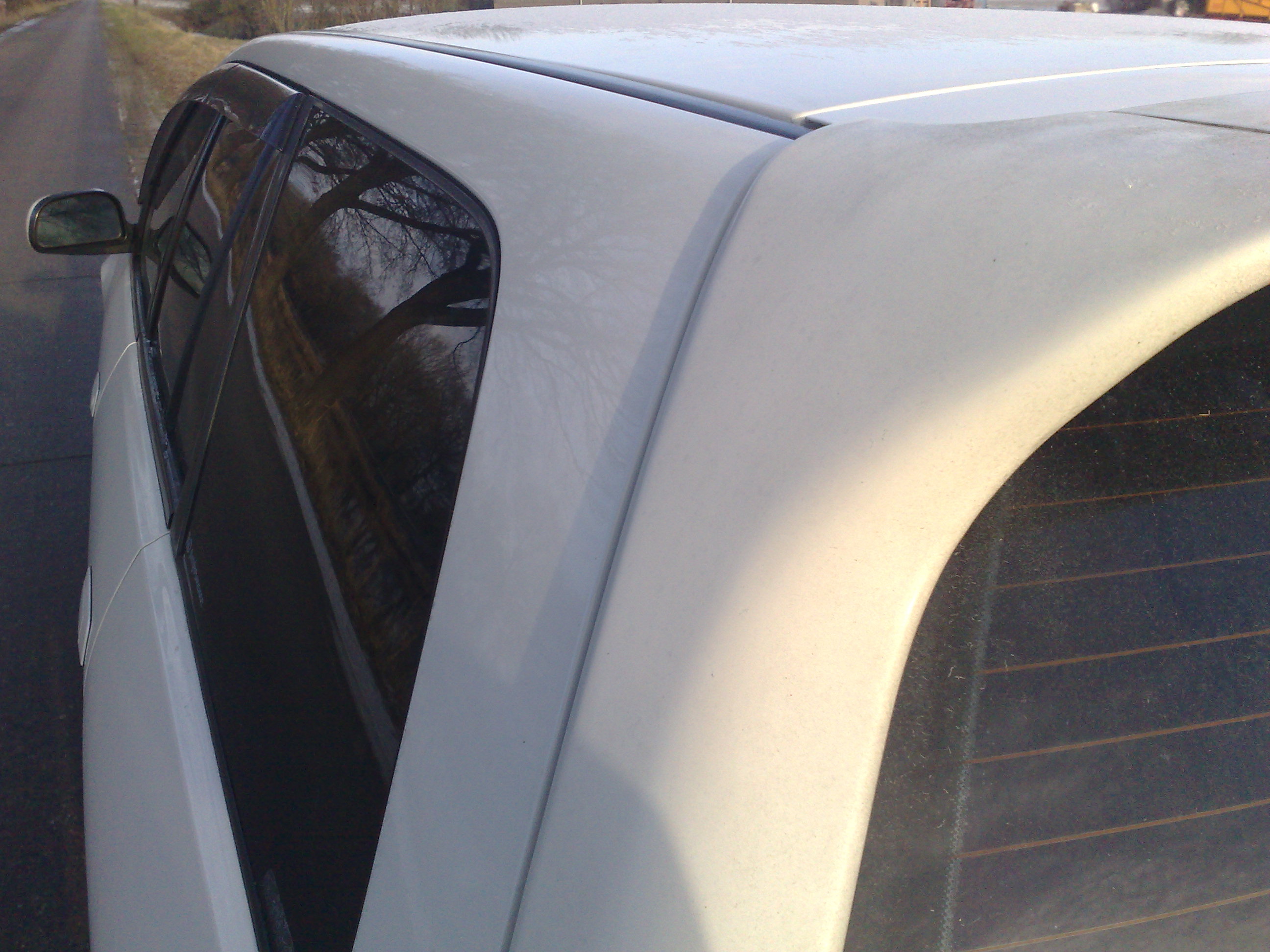

1- windsplitters exit, Martijn: :cheer: (ja van Mark overgenomen, en die had het weer van N... ?)
2- wit LM onder, Xenon: :cheer:
3- kentekenplaat voor, Buzz Fuzz: :cheer:
4- :-?
Er is nog een heeeele grote modificatie gedaan, heeft me bijna een halve dag gekost om het netjes te doen, over het hoofd gezien? (tip)

:thx: Het dak is weer wit!!! :thx: Nice!!
Ik vond de wagen er ook al totaal anders uitzien, en ik maar denken dat het door die windsplitters kwam.... :bump:

KNOEI 8G schreef: :thx: Het dak is weer wit!!! :thx: Nice!!
Okay! Allemaal een punt! ;)
