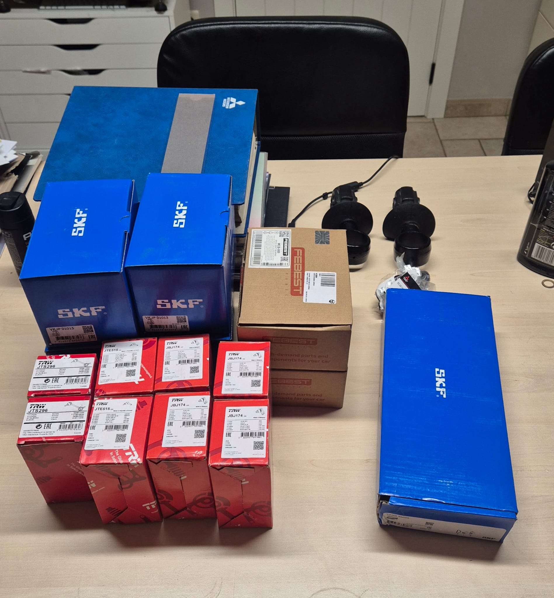

Vervolgens heb ik alle onderdelen laten stralen, metalliseren en poederlakken, de boutjes zijn allemaal opnieuw verzinkt. De brandstoftank heb ik eerst in een epoxy primer gezet en vervolgens een stevige laag raptor liner. Verder zijn alle delen voorzien van nieuwe kogelgewrichten, lagers en rubbers.

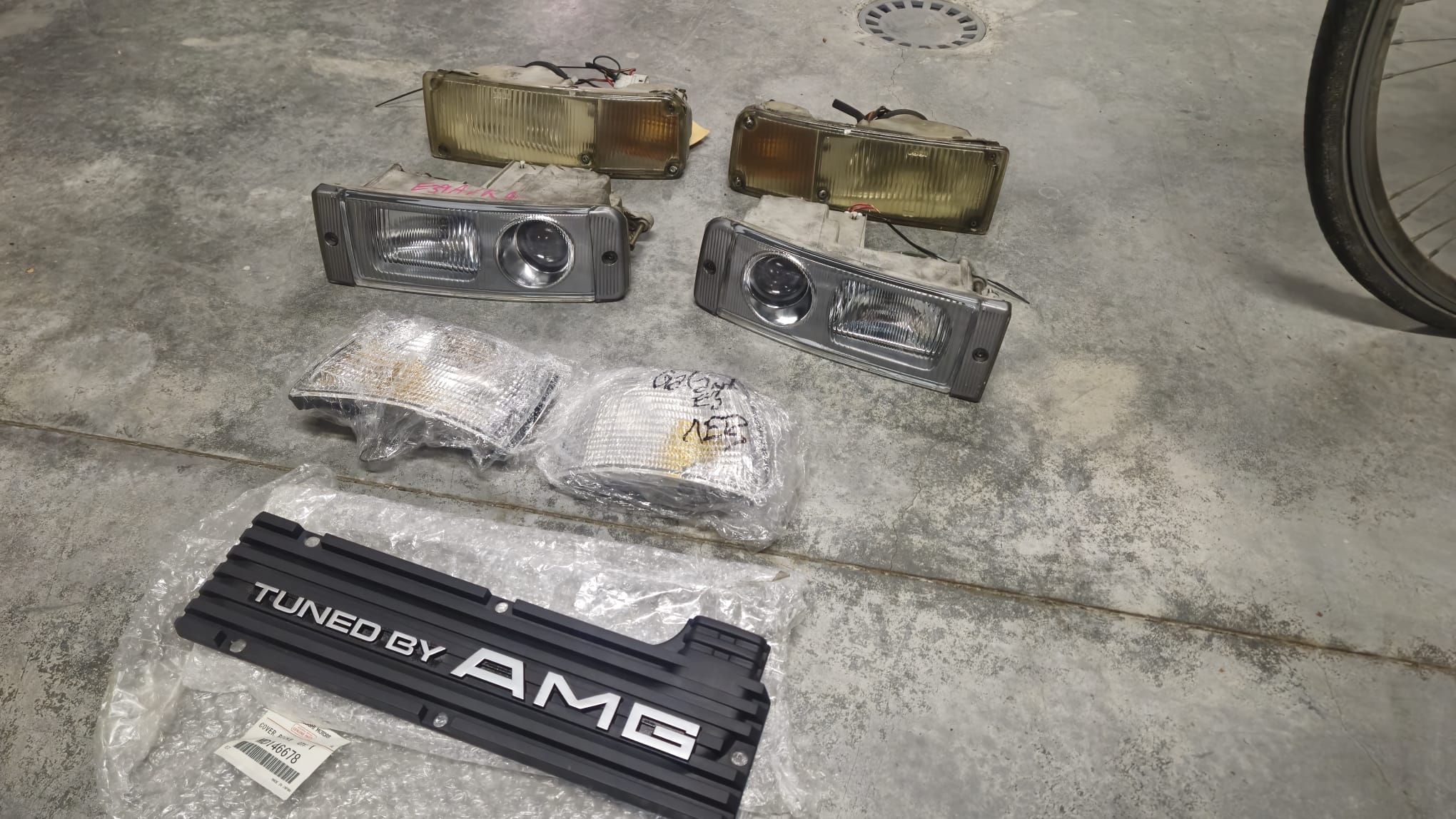

Ook heb ik in de afgelopen tijd nog wat leuke en zeldzame onderdelen kunnen bemachtigen waaronder originele motorkap vents, mistlampen voor de jdm bumper, blitz mitsubishi turbodruk meter en een heleboel nederlandse documentatie en werkplaatshandleidingen. Maar het meest zeldzame item is toch wel het nieuw in de verpakking origineel mitsubishi VR-4 logo, deze zijn al jaren uit productie en zijn enom moeilijk vast te krijgen. De laatste die online beschikbaar was is voor 1400$ verkocht op ebay. Ik heb deze op een veiling in Japan gevonden voor een appel en een ei. Ook heb ik een leuk setje 17" Advan racing rg velgen kunnen vinden in Japan, deze moeten nog opnieuw gelakt worden. Ook is er een jdm buper (zelfde als de dynamic 4 bumper) onderweg uit Japan ter vervanging van de enorm grote amerikaanse bumpers.
