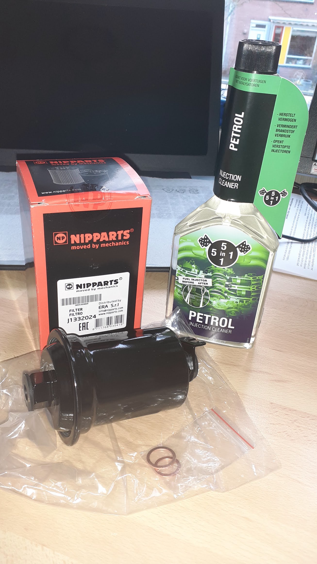

Ik heb besloten om het brandstoffilter te vervangen en een injectorreiniger in de tank te gooien.
De injectoren laat ik nog even zitten. Iemand zei dat ze bij het verwijderen stuk kunnen gaan. Aangezien de auto nu weer goed loopt, wil ik dat risico liever niet nemen. In het kader van 'If it ain't broke, don't fix it.'
Re: Stotteren - vuil in brandstofsysteem?
Ah, ok. Ik had dat gelukkig niet, maar ik zou wel adviseren om een nieuwe set afdichtringen te bestellen bij terugzetten.
