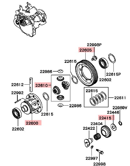

Ik heb ASA erop nageslagen. Ik ben vrijwel zeker dat alles fysiek past in de V6 behuizing.
De meeste onderdelen zijn exact gelijk als ik de V6 bak interne delen vergelijk met die van de 2L bak.
Voor het differentieel heb ik wat hoofdverdachten naast elkaar gezet.
Niets wat (fysiek) niet in de andere behuizing zou passen als ik het zo bekijk.
2L:
MD746397 grote tandwiel diff
MD748538 diff 4-gears centre locking gears
MD770937 diff as-behuizing
MD747924 idler gear
V6:
MD748541 diff 4-gears centre locking gears
MD746800 diff as-behuizing
MD747924 idler gear
2L:
MD747924 idler gear
V6:
MD747924 idler gear
