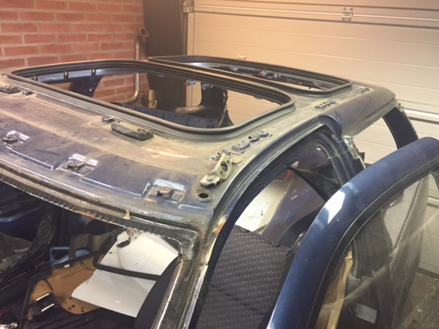

Ruim twee maanden heeft het geduurd voor ik de tijd vond / maakte om zo af en toe eens een avondje wat werk te doen aan de ontmanteling van de SuperTop Colt. De versnellingsbak, uitlaatlijn, wat motorische accessoires zoals de dynamo en stuurbekrachtigingspomp enzo, plus een hele berg kleine onderdeeltjes.
Het belangrijkste echter was het redden van het speciale SuperTop dak. En na eerst de boel aan de buiten- en binnenkant vrijgespeeld te hebben, heb ik daarna getracht de zijruitjes en het voorruit netjes te demonteren met zo'n ruit-zaag. De zijraampjes zijn echt kansloos, er zitten speciale ijzeren strips-met-rubber gekneld om het glas EN in de kit. Dat ga je niet netjes houden, en mocht het glas lukken dan nog heb je niets meer aan het ijzer-met-rubber-deel. Het voorruit leek bijna te lukken, maar er sprong een rechte breuk in een hoek, al was het maar 6/7cm, dat is toch niet geweldig natuurlijk. Jammer.
Maarrrr... nu had ik eindelijk de mogelijkheid om de slijpschijven (een heel stelletje in totaal) los te laten op de A, B en C stijlen. Toen het hele dak los was verbaasde het me dat de deuren nog gewoon keurig sloten, geen doorzakking, niks. Zelf niet als ik in het midden van de auto een beetje stond te deinen. Toch een redelijk stevig/stijf geheel. En dat doet me wel deugd, want als ik bij Joyce haar Colt hetzelfde zou doen (ik weet het niet zeker hoe ik het exact ga doen nog) maar bang te zijn dat de auto in elkaar zakt en alles scheefzit hoef ik niet erg te zijn blijkbaar!
Wanneer dat gebeurt is trouwens nog een groot vraagteken, Joyce heeft haar Colt momenteel wat meer nodig dus het wordt misschien pas komende zomer. No hurries.
De SuperTop al aardig blootgelegd
Een close up-je
Een close up-je
chop chop
chop chop
Een kijkje van boven
Een los SuperTop dak!
Gisteren naar buiten geduwd en op assteunen gezet (de wielen gaan weer terug naar Tjalling)
En het allerlaatste moment van de blauwe SuperTop Colt...

Een bult werk Mark. Maar mooi dat het dakkie er goed vanaf gekomen is.
Dat van die voorruit snap ik niet helemaal. Aangezien ik binnen enige tijd de voorruit van een Galant er heel af wil krijgen, ben ik wel nieuwsgierig naar wat je precies gedaan hebt. Ik dacht namelijk dat het als volgt zou moeten:
- verwijderen alle ornamenten en strips rond de ruit
- lossnijden van de ruitenkit met mes of draad waarvoor ook speciale setjes in de handel zijn
- voila?
En met betrekking tot die zijruitjes: zou je dan eerst ruit + stukje omringend blik eruit moeten zagen voordat je de ruit zelf er goed uit kan krijgen?
Re: Colt C52 1.5i EXE
@Menno: ik heb er destijds bijgestaan toen Greeny v1.0 een nieuwe voorruit kreeg. De oude voorruit ging er op de door jou beschreven wijze uit. Alleen niet heel, maar dat was ook geen must.
Kortom: de rubber seal wordt met een koordzaag probleemloos doorgezaagd. Bij een nieuwe ruit zit die rubber seal al aan de voorruit vast. Dus of het veel zin heeft om de oude ruit (met halve seal) er heel uit te krijgen, betwijfel ik. Want het zal een hele uitdaging worden om de oude ruit van z'n nog halve seal te ontdoen en met nieuwe seal (if any?) waterdicht opnieuw te kunnen plaatsen.
@Mark: ik zit weer veel te weinig op GF, blijkt maar weer... Ik lees nu pas wat je me begin oktober vertelde... :emo: Wel weer even een uitdaging van jewelste! Nu al respect! :yes:
@Xenon: dank je. Wat ik begrijp is dat die rubber seal juist niet helemaal verwijderd moet worden, omdat de nieuwe seal hier uitstekend op hecht.
wow, wederom een bizar project. Respect!
Maar hoe ga je dat dan weer vastmaken ? Kun je dat lassen ? Krijg je dat echt zo goed passend dat de ruiten/deuren weer goed aansluiten ?

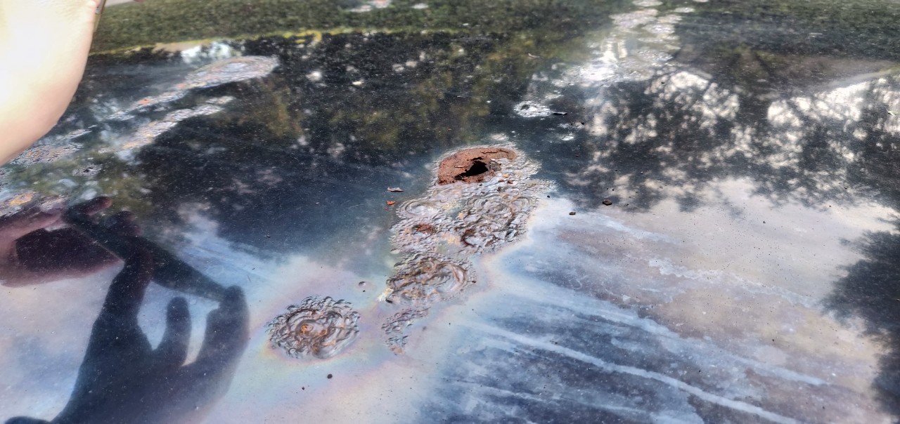

Een ander typisch kwaaltje is roest op het dak. Of beter gezegd: IN het dak. De spanten waaraan het dakmetaal zit gelijmd schijnt van een type te zijn dat nogal agressief is en zorgt dat er van binnenuit roest ontstaat. En dat uit zich jaar na jaar op steeds meer grote bulten omhoogkomend dak.
Helaas was het al een poosje zo erg dat na een flinke regenbui de boel binnen ook nat werd...
Ik opperde om er maar gewoon een wrap overheen te doen. En zus koos een carbon-look wrap uit, dus...
