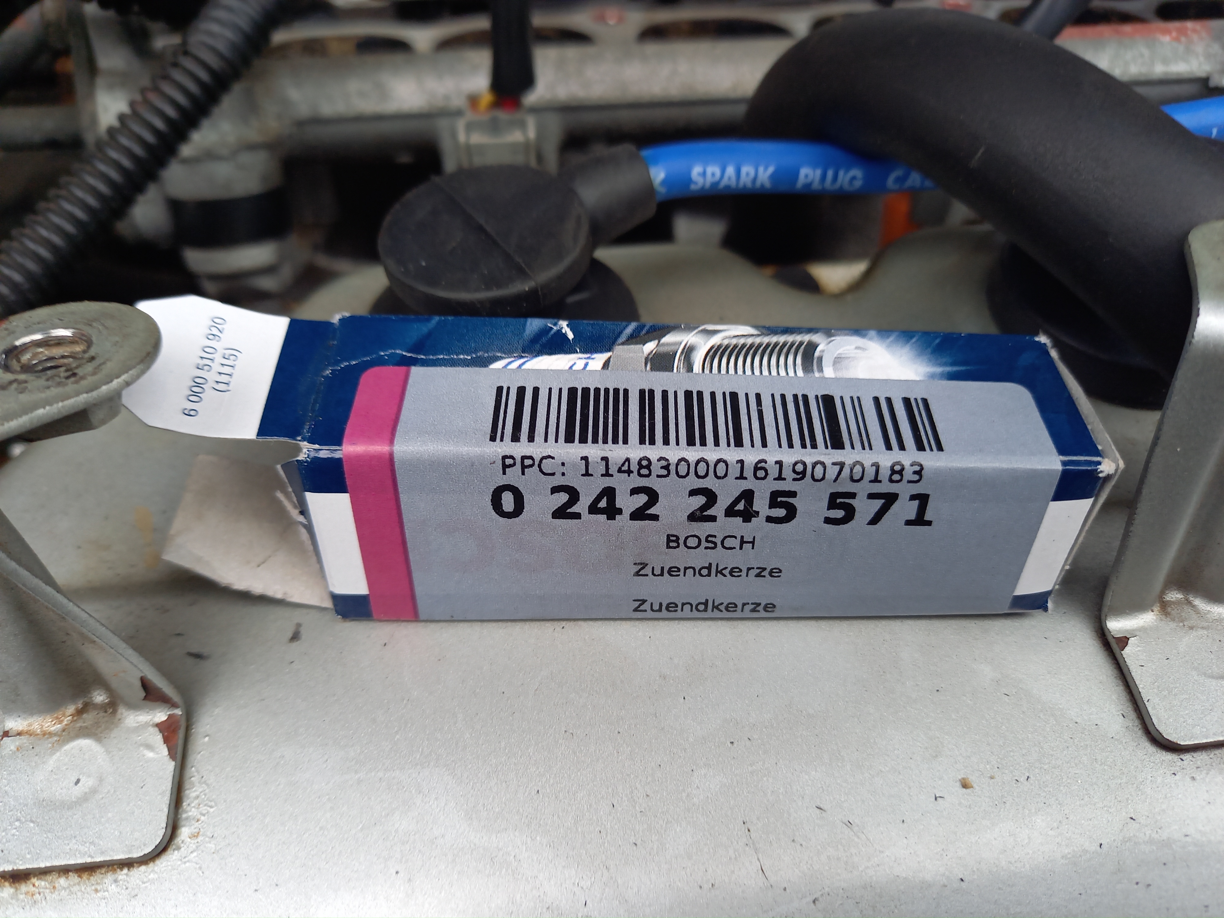

Dag allen,
Van de week andere bougies gemonteerd en meteen nieuwe bougiekabels ,het probleem lijkt te zijn opgelost.
Bedankt allemaal voor het meedenken
