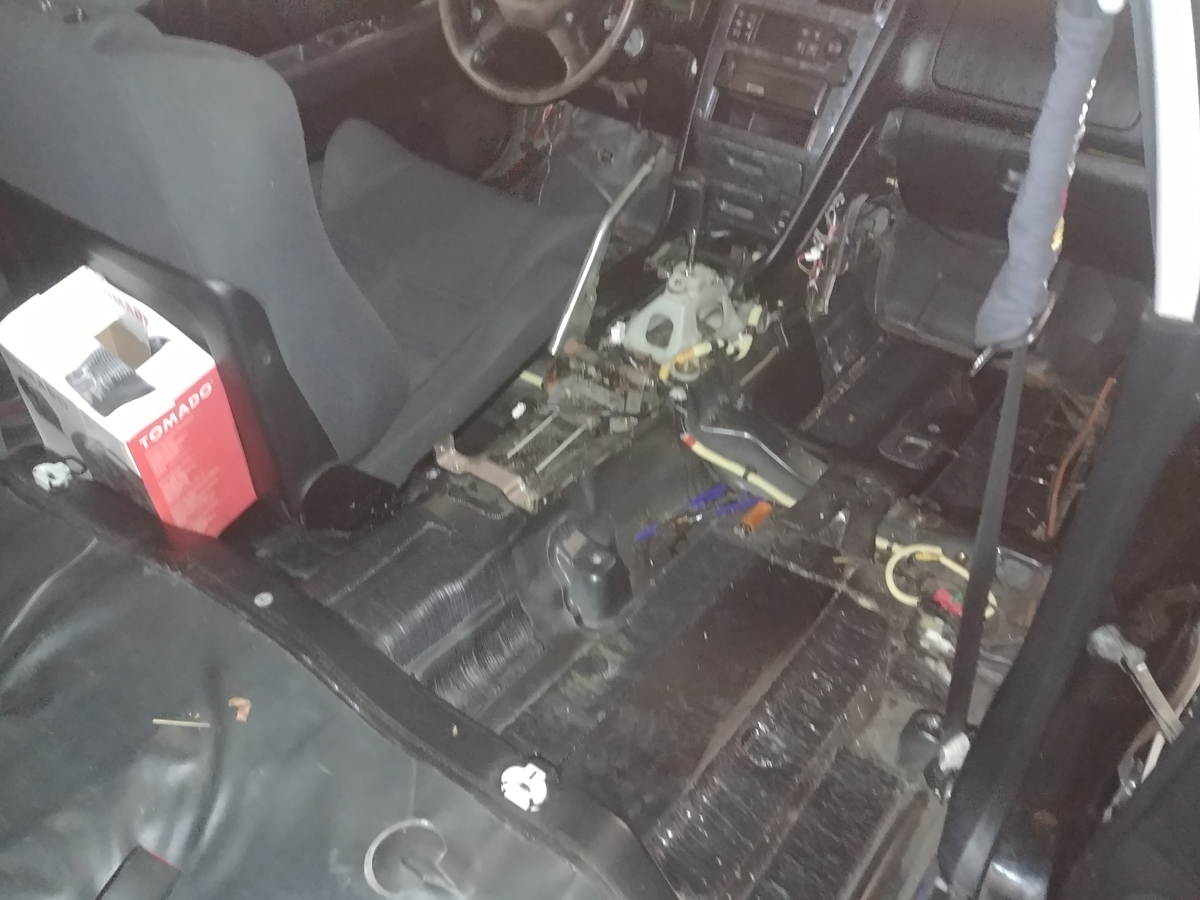

Thanks, gisteren begonnen aan het leeghalen van het interieur. Voorstoelen en vloerbedekking zijn er uit. Stoel past in ieder geval tussen de middenconsole en de deur, Wat een genot om met de rug zo recht te kunnen zitten en niet eens het plafond te raken
Dus nu nadenken over hoe te bevestigen, want de orignele bevestigingspunten zitten echt te hoog.
Heeft iemand ervaring met het plaatsen van een weerstand in de aansluiting van de airbag zodat er geen SRS lampje gaat branden of is dat niet nodig?

- En afgelopen vrijdag samen met een maatje van mijn zwager aan de slag gegaan om te proberen om de ASS stoel in mijn galant te krijgen. We gingen er al vanuit dat geen plug&play zou zijn, maar wanneer de stoel er netjes in zat stond deze 7 cm uit het midden van het stuur. Dus de stoel moest nog 7 cm dichter naar het midden toe.... Dat viel niet mee....
Maar we zijn van 8:30 tot 22:30 bezig geweest en na veel passen&meten, veelvuldig de stoel in en uit de auto halen en het mishandelen van de tunnel waar de uitlaat door loopt
was aan het einde van de avond het frame eindelijk klaar.
Op zaterdag alles gespoten en behandeld met bitumen en op zondag kon alles er weer in. Gisteren de wagen afgeleverd voor de APK en vanochtend om 10:00 kwam het verlossende telefoontje: Goedgekeurd!
Wat ben ik blij dat ik eindelijk weer in mijn galant kan gaan cruisen. Er is alleen nog 1 hardnekkige olielekkage welke ik moet traceren (ik vermoed dat het de krukaskeerring is aan de distributiezijde) en verhelpen.
Zoals je op de foto's kunt zien zit de bovenzijde van de nieuwe XL stoel even hoog als de originele stoel op de laagste stand....!
Dus je kunt je wel voorstellen dat je nu echt in de auto valt, maar wat een genot om gewoon een keer rechtop in een auto te kunnen zitten
