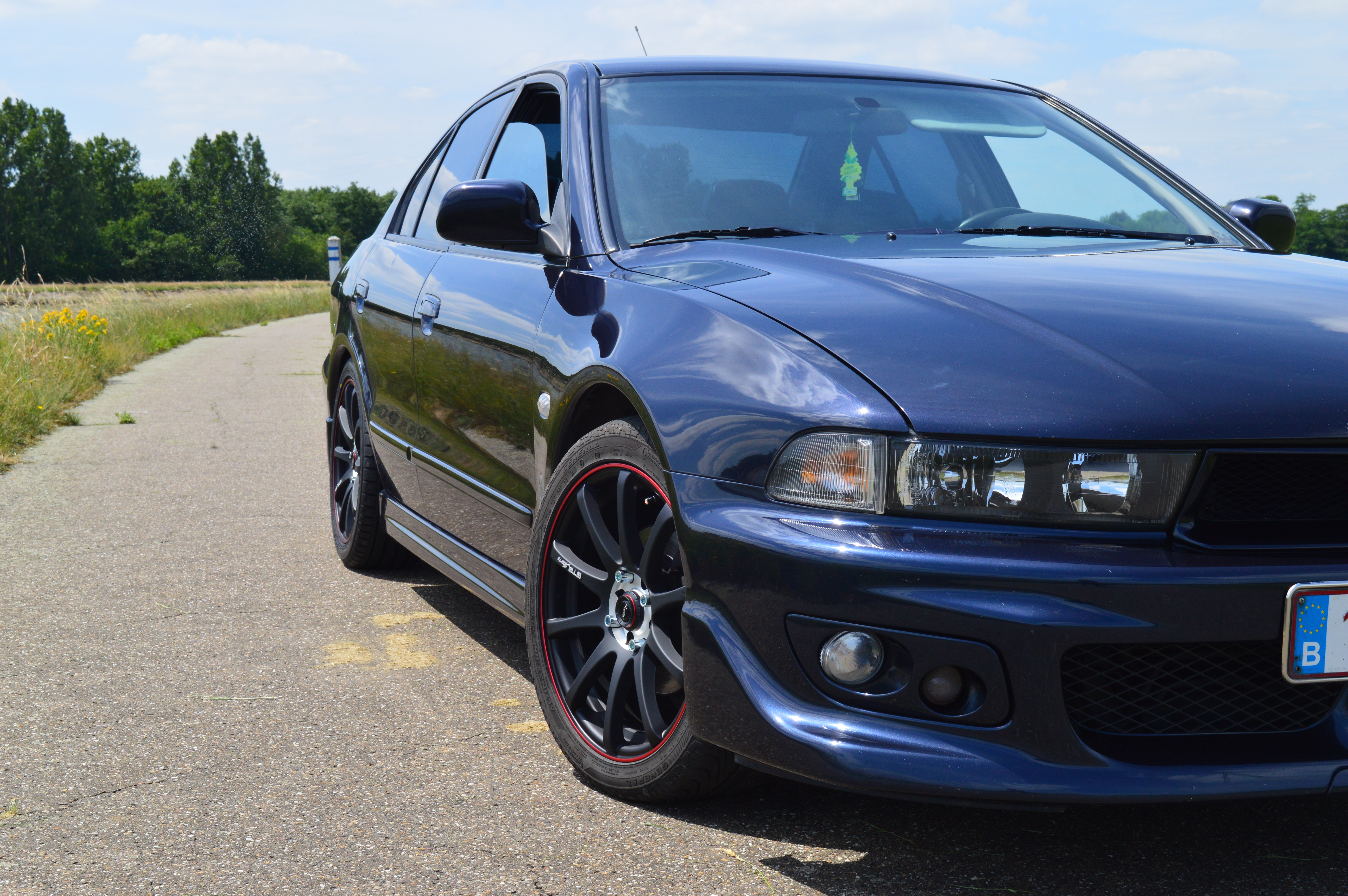

beste, mijn galant heeft 265.000km maar is voor de rest in goede staat heb hem 7 jaar in mijn bezit
nooit problemen mee gehad tot over 2a3 maanden geleden. hij is meer beginnen verbruiken gaat hoger in toeren
en nu is de versnellingsbak stuk doet niets meer niet in d niet in r niets
heb hier in belgie rondvraag gedaan maar niemand weet raad
ik krijg te horen auto is te auto voor de kosten
het gaat om een galant van 1999 2.5 v6 24 weet iemand wat het mij gaat kosten in het slechtse geval of waar ik moet zijn
heb hem tekoop gezet maar wil hem eigenlijk niet weg doen het is echt een pracht wagen
alvast heel fel bedankt
automatische versnellingsbak

ow ja vergeten , mooie bak man !!
