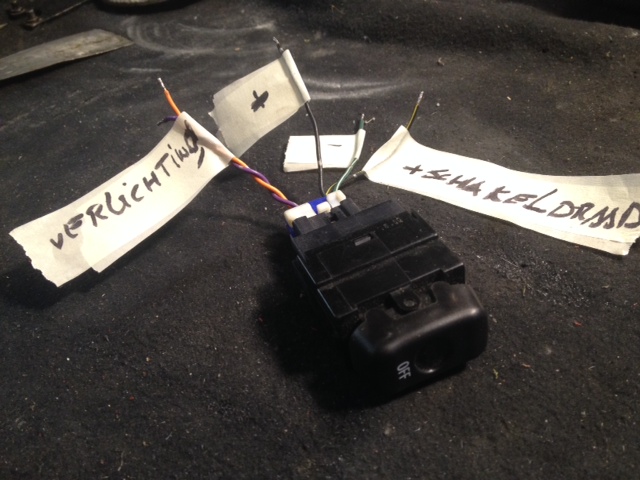

- alle functies werken, volledig onafhankelijk van de normale verlichtingsfuncties kunnen de terminator rode ogen-lampjes worden aangezet dmv een Mitsubishi wip-schakelaar die ik ooit 'ns ergens kocht (cruise control), geen idee in welke Mitsu dat knopje ooit in heeft gezeten, ik herken het niet als 8G knop, maar hij past perfect in het rijtje van de koplamp-hoogteverstelling en TCL (als je dat hebt). Het stekkertje voor deze schakelaar heb ik van de interieur-kabelboom van de Legnum geknipt :)
