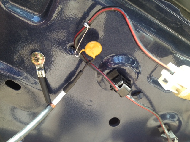

Thom
Berichten: 303
Re: Antenne VR-4
Bericht door Thom »
Gisteren de antenne aangesloten op de achterruitverwarming.
Ontvangst is perfect.
Alleen mn achterruitverwarming werkt niet meer.
Komt wel spanning aan. Maar de condensator neemt alles op.
Denk dus dat ik de coax kabel en condensator aan de massa kant van de achterruitverwarming moet doen.
Dat maakt voor de antenne functie volgens mij niets uit.

Nee een condensator zoals deze kennen geen + of -
Thom
Berichten: 303
Re: Antenne VR-4
Bericht door Thom »
Omdat nu de condensator aan de + kant van de verwarming zit. Denk ik dat de condensator ook alle spanning wrgsnoept die bedoelt is voor dr verwarming.
Ga van t weekend eens proberen om hem aan de andere kant van het raam te zetten. Kijken wat hij dan doet.
Re: Antenne VR-4
Thom schreef:Denk dus dat ik de coax kabel en condensator aan de massa kant van de achterruitverwarming moet doen.
Dat zal het niet zijn.
Hoe heb je de verwarming aangesloten, toch niet óók via de condensator? Je moet je verwarming gewoon zo aansluiten zoals het was. De antenne koppel je op de plus kant aan via de condensator. De buitenmantel van de coax leg je ergens aan de massa.
Thom
Berichten: 303
Re: Antenne VR-4
Bericht door Thom »
Jawel.
Als je de antenne via de condensator aan de pluskant legt pak je toch automatisch de voeding van de achterruitverwarming.
Heb het uiteinde van de condensator en de voeding voor de achterruitverwarming samen in een stekker gemaakt en die vervolgens aangesloten aan de pluskant.
Niet de voeding nog vóór de condensator nee.
Re: Antenne VR-4
Thom schreef:Als je de antenne via de condensator aan de pluskant legt pak je toch automatisch de voeding van de achterruitverwarming.
Ja, maar het gaat niet door de condensator heen, dat is namelijk een 'blokkade' voor gelijkspanning.
Misschien begrijp ik je niet helemaal, we kunnen beter in plaatjes praten. Zal even snel een schema kalken als ik zin heb.
Re: Antenne VR-4
Zo heb ik het gedaan:
http://www.galant-fans.nl/forum/downloa ... radio1.JPG" onclick="window.open(this.href);return false;
