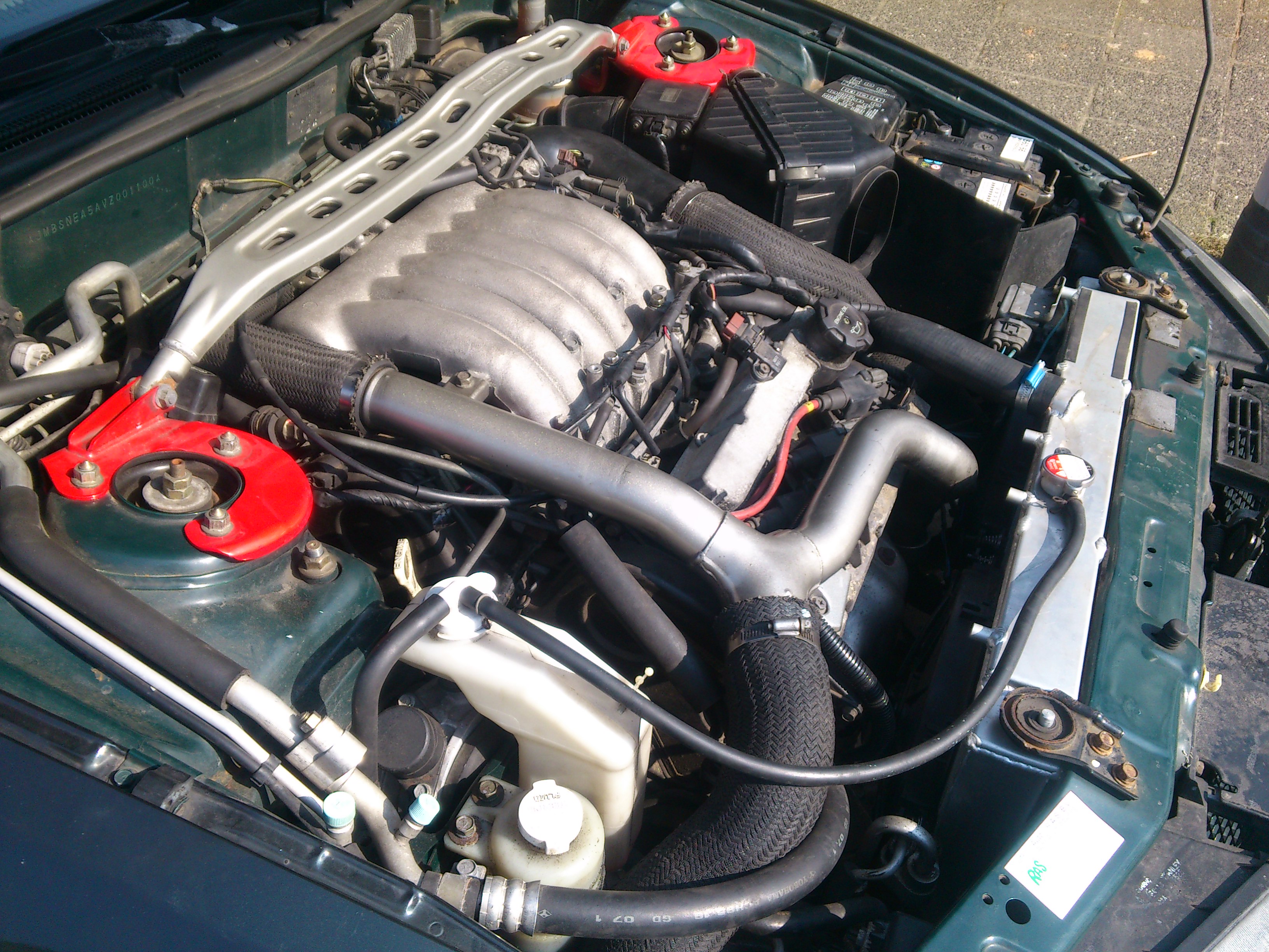

Pas de upgrade naar de Ross schakelbus gedaan, dat scheelde nogal.
Zag wel dat m'n inlaatbuizen behoorlijk vies zijn van binnen, dan heb ik het over de pijp tussen je luchtfilter en de turbo's in.
Daar hoort volgens mij dus geen vuil in te zitten, iemand enig idee hoe dit kan?
M'n gemiddeld verbruik is momenteel trouwens 1:9 en vandaag met alleen maar snelweg 1:11 gehaald. :)

Re: Project Echo Whiskey - VR-2 in opbouw
Nou dat klinkt als een keurig verbruik!
Luchtinlaat hoort schoon te zijn. Zit er ergens een lek, of sluit het luchtfilter niet goed aan?
Ik heb nog nooit een vr4 gezien waar de luchtinlaat/intercoolerbuizen compleet schoon en droog waren. Altijd wel wat vettig / olie. Kan ook helemaal geen kwaad, maar als het je niet zint kun je oil catch can gebruiken, zie je ook veel op vr4's.
Zit daar ook niet de carterontluchting op aangesloten?
MarkDuffy
Berichten: 536
Bericht door MarkDuffy »
Inderdaad klopt wat Mark zegt, bij mij heeft ie ook een beetje aanslag, maar niet abnormaal dat ik me zorgen maak.
en klopt wat jij zegt over de carterontluchting, daar moet de oilcatchcan op aansluiten.
Echo Whiskey
Berichten: 497
Bericht door Echo Whiskey »
Top, bedankt jongens, oil catch can added to wishlist. :mrgreen:

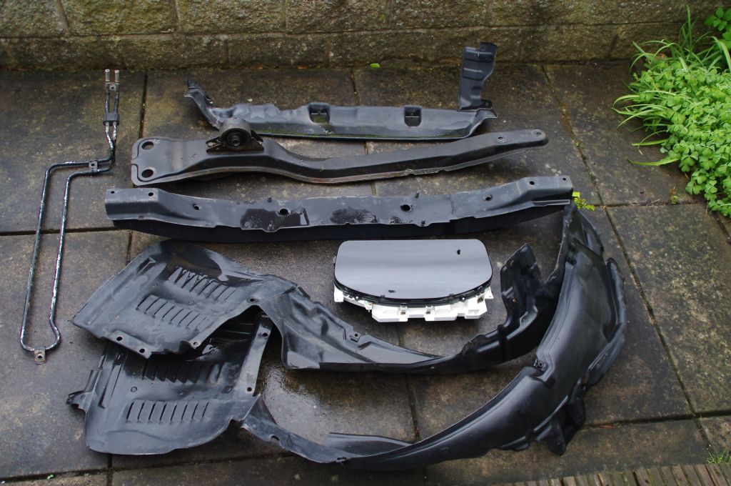

Woohoo, morgen gaat er weer een pakketje op de post. :D
Stuurbekrachtigingsvloeistofkoeler (originele past niet ivm intercooler)
Luchthapper achter voorbumper (idem)
Voorste rolstopper (originele past niet 100%, is langer dan VR-4)
Bumperbalk (originele past niet ivm intercooler)
VR-4 FL tellerunit (eindelijk weer een werkende toerenteller) ;)
FL VR-4 spatschermen (net iets breder aan de onderkant ivm de andere voorbumper, sluit nu net niet lekker af)
MarkDuffy
Berichten: 536
De stuurbekrachtigingskoeler die zou wel moeten passen hoor, heeft er bij mij ook nog gewoon opgezeten van de 2L
Die dingen kan je anders gewoon vrij buigen als t net niet had gepast ;) (alleen zorgen da ie nie dubbel komt te zitten)
maar goed weer lekker wat dr bij dus :)

Echo Whiskey
Berichten: 497
Klopt Mark, hij zit nu ook gewoon achter de intercooler weggewerkt maar als er een af-fabriekoplossing is... ;)
MarkDuffy
Berichten: 536
Moet m ook mooi achter de intercooler houden, zo'n ding moet je niet in t zicht willen :P
