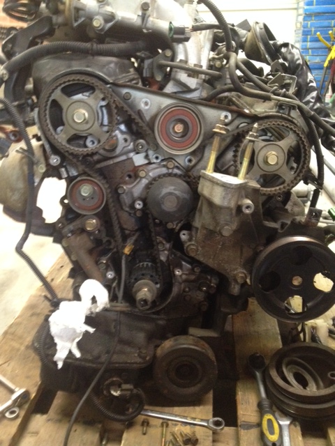

Vandaag heb ik de motor een beetje opgefrist (busje of 3 remreiniger leeggespoten...). Intussen zit er nu ook een nieuwe waterpomp, nieuwe spanrollen en een nieuwe distributieriem op (origineel). Lekker werken als zo'n V6 blok NIET in een auto gepropt zich zeg! In een paar uur heb je ineens zoveel gedaan, echt super.
De meeste onderdelen zaten er al niet meer op, alleen de stuurbekrachtigingpomp zat er nog op, maar die schijnt defect te zijn, dus die heb ik er vast afgehaald. Wat me opvalt, maar niet verwondert na 262.000km is dat echt alle poelies/looprollen waar een lager in zit versleten zijn. Die van de dynamo, de multiriem rooprol, enz, geeft natuurlijk niks, ik heb tenslotte recent nog een heel stel daarvan vervangen op de originele motor van het Monster. Dus die ga ik morgen overzetten.

Motor II - oude distributie

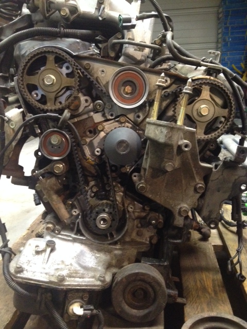

Motor II - distributieriem, rollen en waterpomp vernieuwd.

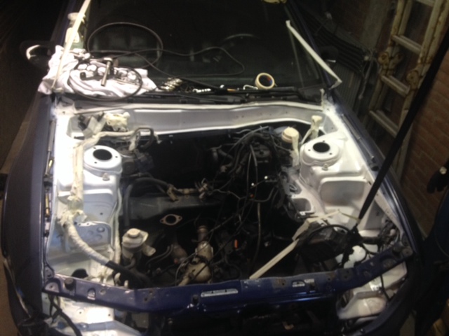

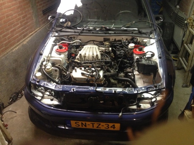

Eerste dag (middag eigenlijk) aan het demonteren geweest. Langzaam maar zeker komt er lekker wat ruimte in die overvolle motorruimte :)
Ik had geweldige hulp vandaag van m'n zus, die zelf aanbood om te helpen. Sla ik niet af, ze is een doorzettertje dus ook al die lastiger bereikbare bouten en moeren kwamen allemaal keurig los, zonder dat ik me hoefde kwaad te maken over zoveel onderdeeltjes :)
We begonnen pas laat, want toen ik de auto wilde starten bleek de accu nagenoeg leeg. Ook mbv joyce haar auto wilde het niet vlotten... toch maar met hulp van een paar vrijwillers uit de straat de auto in de garage geduwd. Toen toch nog eens op een losse accu (had ik even niet aan gedacht) aangesloten en de motor sloeg eindelijk over. En slechts een halve tel een gek geluidje maar daarna gewoon zoals het hoort. HUH?!!
Okee, effe nog een 3rd opinion: buurman gebeld en gevraagd of hij even wilde luisteren als hij lunchpauze had. Even voor 1300 uur stonden we opnieuw te luisteren. Perfect lopend motortje... okee, gas erop. AH! Daar is het heftige geklop en zwaar verontrustende geluid weer. 'gelukkig' hoe raar dat ook klinkt. Terug bij het eerdere oordeel: onderin de motor is het flink mis.
Mooi, dan gaan we echt aan de slag! Vanmiddag rond half 6 zijn we gestopt. Alleen de aandrijfassen er nog uit en dan kan de nieuwe motorkraan z'n diensten gaan bewijzen :)

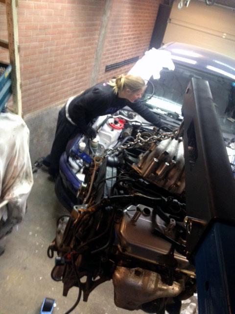

Zus haalt de aircopomp en stuurbekrachtigingspomp los.

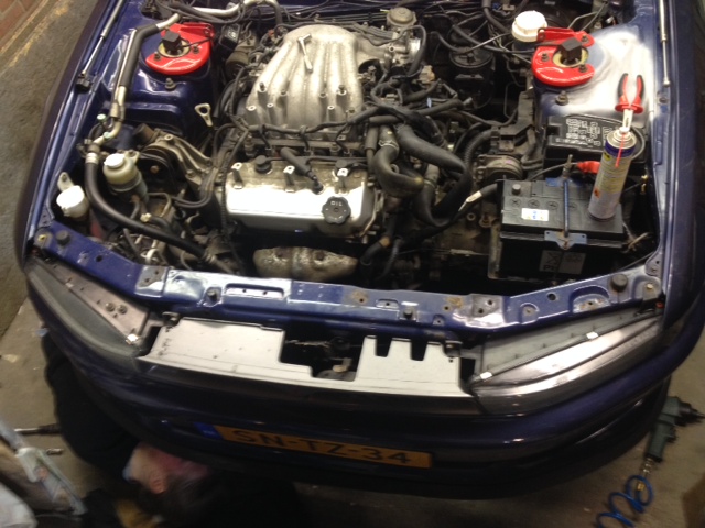

Vandaag met grote hulp van m'n zus alle los/half losgehaalde componenten weer bevestigd, de motor en versnellingsbak weer gekoppeld, alle rollen, dynamo enz van de defecte motor naar de nieuwe overgezet en uiteindelijk de verse motor eringehangen. Veel werk toch wel, vooral al die losgehaalde delen en kabelboompjes weer netjes terugmonteren. Of wat te denken van een paar rollen zwarte electratape die de hier en daar kapotte ribbelhulzen van de kabelboom weer netjes laten ogen en weer beschermen.

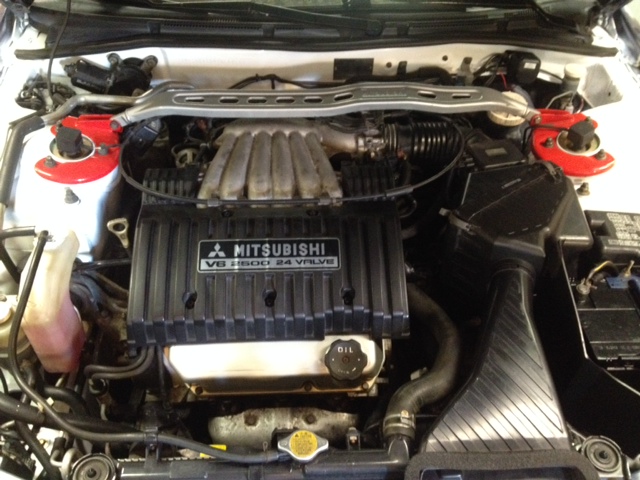

Re: 8G V6 'monster' - it's alive!
It's alive! ALIVE!
Dit monster rijdt weer en... prima! Precies zoals voorheen, dus noem ik prima. Meteen maar even gewassen, ziet er weer goed uit vindt ik. En die BBS winterwielen staan 'm ook lekker vind ik.
Nogmaals mijn grote dank aan Mark 'MD' en m'n zus Joyce voor hun hulp!!!
