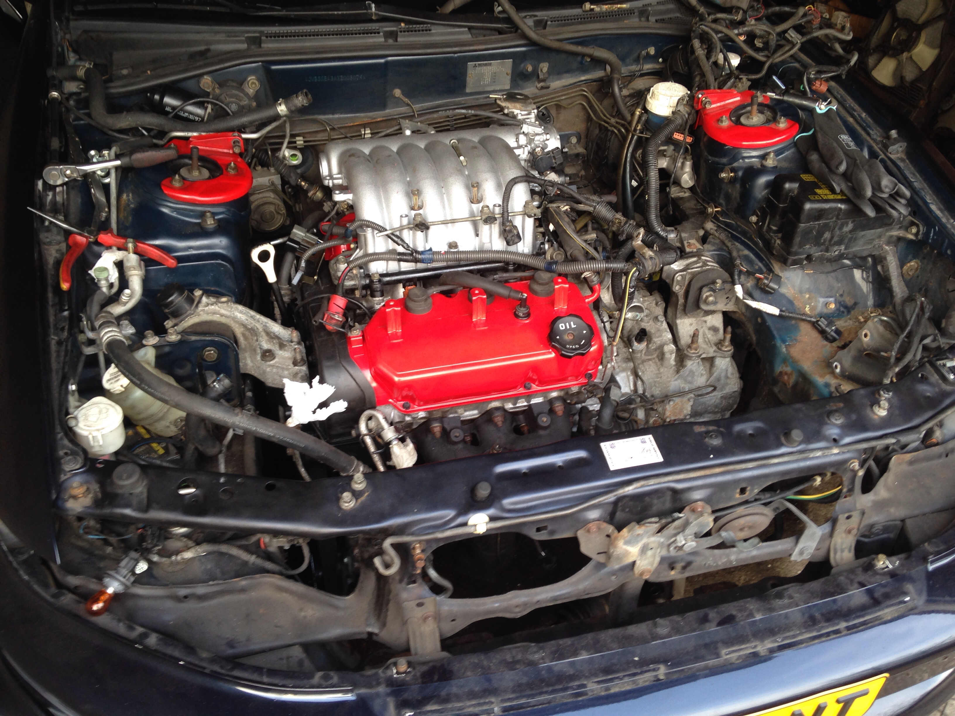

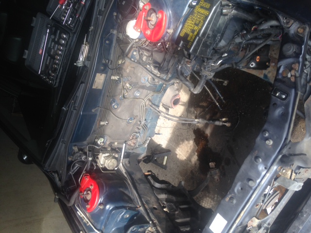

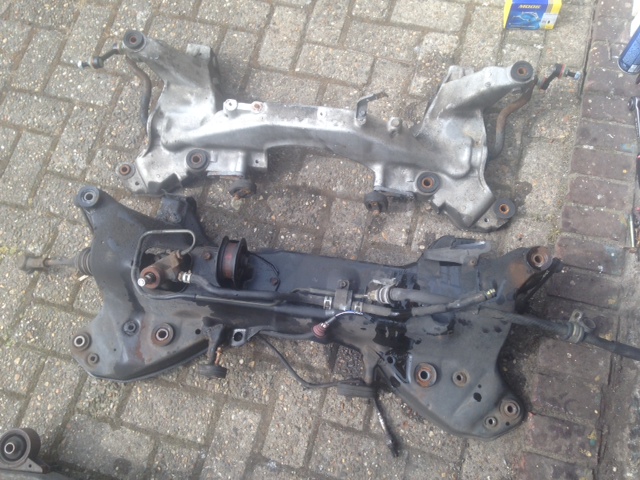

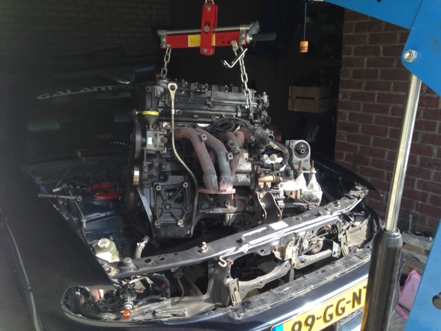

Re: MD's Motion *ombouw begonnen*
vandaag begonnen met de motor wissel.
begon zeer lekker, alles los koppelen, olieen eruit, assen eruit, motor eruit, kabelboom eruit, motorruim schoonmaken.
en dan het v6 subframe erin.
uuuuhhhh ?????
nou die past niet helemaal lekker.
benzine leidingen zitten in de weg.
oke ff kijken in de station.
uuhh??? de station heeft de zelfde subframe als de gdi.
nou hoppa gdi subframe erin.
die hangt weer.
nou motor erin.........aaa neeee de uitlaat spruitstuk (de kat daarvan) zit strak tegen het subframe.
gvd
vergeten dit is een fl v6 blok.
subframe er weer uit.
motor er maar in zonder subframe even.
dus motor hangt, subframe en benzine leidingen moeten we wat op verzinnen.
Verdomd handig zo'n kantelgarage
Je had er in ieder geval wel super weer bij.
Ben je een ander subframe nodig, of kun je het aanpassen?
GDI subframe gebruiken en misschien een extra uitlaatflens ertussen zodat de tussen-cat het niet meer raakt?
richard schreef:Verdomd handig zo'n kantelgarage![]()
tis idd verdomd makkelijk hahahaha
we gaan voor de v6 subframe, en we gaan de benzineleidingen om leggen.
want daar harkt hij tegen aan.

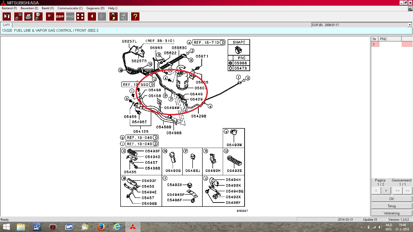

het gaat om deze leidingen.
deze zitten tegen het schutboord.

Je remleidingen aan het plaatje te zien.MD schreef:het gaat om deze leidingen.

Nop benzineleidingen
Tis gdi he
Tis gdi he
Kijk maar wat er in de mint kleur balk staat bijna boven aan de foto
Ja dus? Dat ene ding lijkt verdacht veel op een remkrachtverdeler. (ref 35-310)MD schreef:Kijk maar wat er in de mint kleur balk staat bijna boven aan de foto
Maar er is lekker veel van te zien, dus voor hetzelfde geld gaat er poep doorheen.
idd dat links bovenin in de remverdeler.
maar dat staat ook niet omcirkelt.
de leidingen die omcirkelt zijn staan daar niet mee in verbinding, maar het ziet er erg warig uit op de tekening.
en waarom die verdeler op deze tekening staat, ???????????????????????????

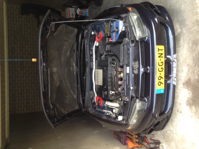

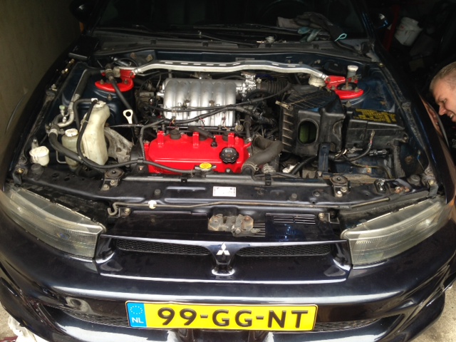

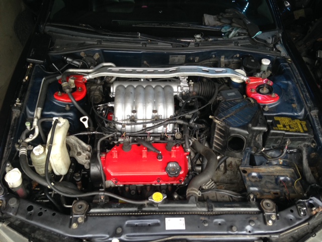

Heb even snel een foto gemaakt dat het blok erin zit.
Lekkah!
Dat smoelt wel !!!!!!!
Lekker bezig mark !
Ziet er goed uit !
Ziet er goed uit !

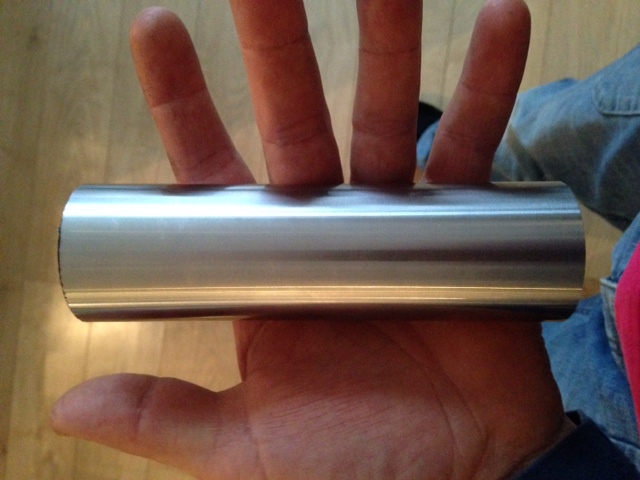

weer een dag sleutelen en stekkers klikken.
dingetjes weer uitzoeken, hoe of wat.
motor is zo goed als KLAAR !!!!!
nog een paar vacuumslangen en klaar is markie.
Maaaaar het subframe zit er nog niet onder, we zijn er wel helemaal uit hoe of wat.

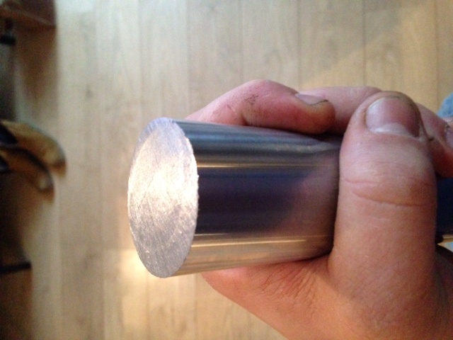

ik heb een 45mm massief stalen buis gehaald, die wordt morgen bewerkt voor het subframe.
Er worden 2 stukken van 40mm doorgehaald.
in het midden wordt een gat van 10mm geboord, en dan daar in m12 schroefdraad getapt.
dit is voor de voorste bout van het subframe.
die bout die er nu uit hangt, daar moet je normaal gesproken ring/bout opdraaien.
nu wordt die bout afgezaagd en ook m12 uitwendig schroefdraad op getapt
die bus die we dus hebben van het staal draaien we daarop.
dus eigenlijk maken we een spacer.
en dan als het subframe daar tegen aan zetten dan hoeven we alleen nog een m12 erin te draaien(hoppa).
snappen jullie het nog?
