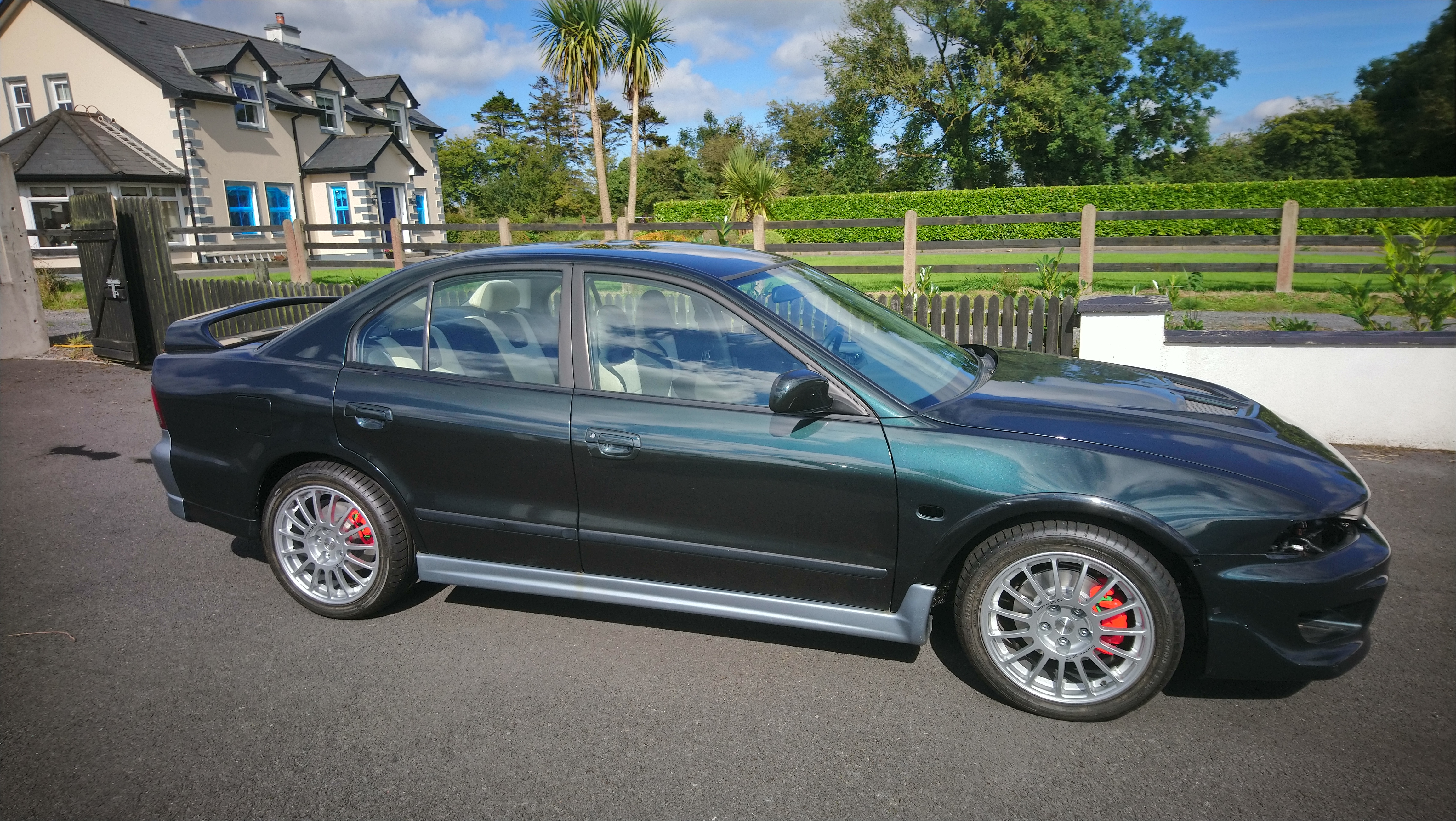

Vandaag was de dag dat de Galant weer heel even buiten mocht spelen.
Remmen testen, Koppeling testen en hand rem getest. Alles werkt naar behoren.
Toch komt er nog steeds een grote hoeveelheid koolstof mee met het water uit de uitlaat. Misschien dat dat tijdens een langere rit minder wordt.
Zo in de zon blijft het nog steeds mijn favoriete kleur, G25 AC11125 Finess Green (Coloured Pearl). Interieur past er, naar mijn mening, erg goed bij.
Helaas nog steeds geen spuiter gevonden die een aantal onderdelen in de juiste kleur kan spuiten. Rijhoogte is erg naar m'n zin en even afwachten hoe de demping is met de Bilstein sport schokbrekers. We hebben alleen maar glad asfalt rond het huis dus hardheid van de schokbrekers nog niet kunnen testen.
Daarnaast ben ik opzoek naar een goede, of OEM juiste, Lijm om de zwart plastic mat weer onder de pedalen op de vloer te lijmen.
Ook ben ik er nog niet uit of ik de huidige Airbag (2003) of de oude Airbag (1997) weer terug zal plaatsen.
Gaan we de Orange knippers of de witte knippers plaatsen?
Hmmm Keuzes Keuzes..

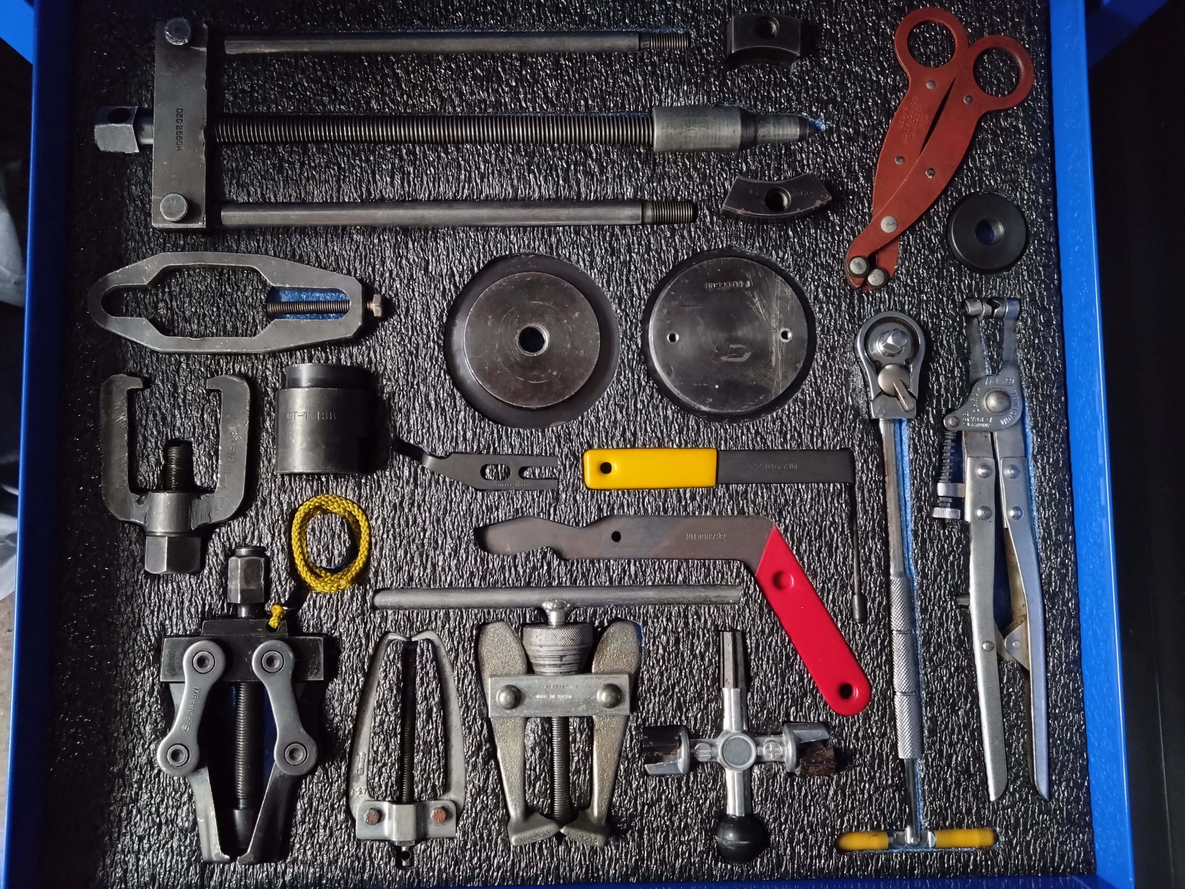

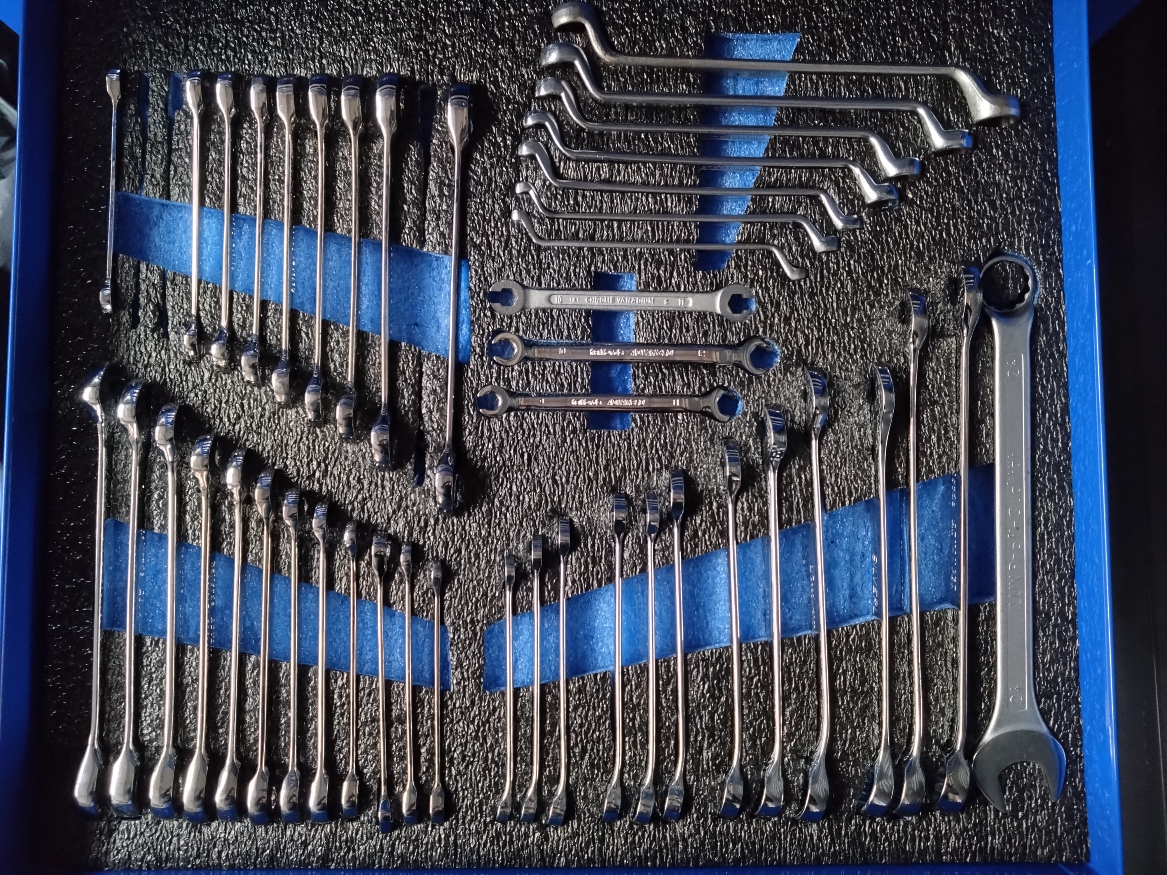

Mocht ik ooit nog een Subwoofer bracket en plastic kap op de kop kan tikken dan zullen deze ook nog worden geïnstalleerd (eigenlijk op zoek naar een compleet DS3 super surround set)
Inmiddels bezig met een volgend klein project zodat ik alles ook weer makkelijk terug kan vinden want alles ligt wel een beetje verspreid in huis en Garage.
Duurt wel een dag om één lade te organiseren

Hier nog een paar gescande foto's van hoe de Auto ooit zijn leven is begonnen toen deze nog bij de Dealer stond.
Berichten: 367
Re: Yeti's Overhauling
En nu 25 jaar later nog steeds in nieuwstaat. :)
