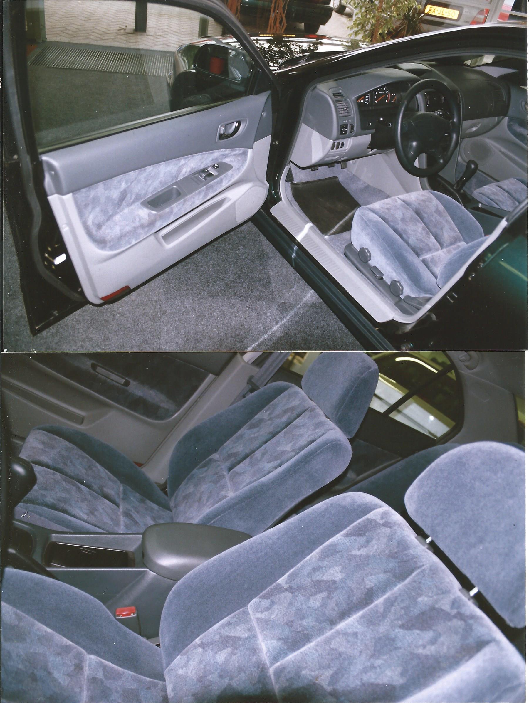

Vandaag is een goodie binnengekomen.
Zo blijft de stoel mooi beschermt tegen invloeden van buitenaf als hij ooit naar de Garage of NCT moet.

Oude Auto toen deze nog Nieuw was
Hier nog een paar gescande foto's van hoe de Auto ooit zijn leven is begonnen toen deze nog bij de Dealer stond.
Re: Yeti's Overhauling
En nu 25 jaar later nog steeds in nieuwstaat.
'Maar net als ik, toch een paar kilootjes aangekomen.
