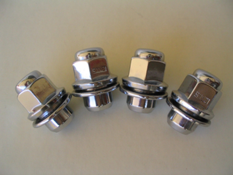

Nette wielen die van de evo 8 alleen zitten wel de verkeerde moeren er op !!!!!!!
gr. remco

@Remco: Ik heb de velgen zonder moeren gekocht destijds dus ik heb er standaard moeren op zitten.
Wat is het verschil met deze?
Heb jij ze nog gratis liggen dan?
BerichtGeplaatst: Di nov 29, 2011 19:49    Onderwerp: Reageer met quote
Ik vermoed (!) dat de (sowieso te kleine) moeren die jij gebruikt hebt een conische of tapse zitting hebben, terwijl je velgen voor moeren met een vlakke zitting ontworpen zijn. Natuurlijk zijn ze vast te draaien, maar het raakvlak tussen moer en velg zal dan uit een mager randje bestaan, dat nogal wat krachten te verduren krijgt. Behalve dat de kans op beschadiging van je velgen bestaat, loop je ook risico dat je moeren spontaan losraken.
Ik had iemand op een ander forum gevraagd welke moeren ik toe moest passen op deze velgen. Hij had conische moeren toegepast net als ik.
Het was dus een slecht advies?

Het zou in ieder geval niet mijn advies zijn Yellow Wink Ik heb mijn redenering erbij vermeld (maar baseer dat enkel op wat ik van de foto's kan afleiden. Wellicht kan Remco -als kenner van deze velgen- bevestigen of ontkennen dat deze velgen voor een vlakke zitting ontworpen zijn).
Je zou die knaap op dat andere forum eens kunnen vragen waarop hij zijn advies aan jou heeft gebaseerd.
Geen idee hoeveel km je inmiddels sinds de montage hebt gereden, maar draai anders eens één moer los en let er dan op of de moer nog net zo vast zit als je 'm aangetrokken hebt. Kijk dan ook eens wat het raakvlak voor uitwerking (vervorming?) op de velg heeft gehad.
Als de conische zitting van de moer slechts een klein oppervlak van de velg raakt, dan veroorzaak dat flinke materiaalspanningen in zo'n velg.
Scoor anders een paar vlakke Mitsu-moeren op een sloop ofzo. Na een wintertje met van die achterlijke hoeveelheden Hollandse pekel zien die dingen er tegen het voorjaar sowieso niet meer uit.

Bedankt voor het advies..Ik heb er 200km meegereden tot nu toe!
Ik ga morgen direct even kijken hoe het zit.

Ik kan ze wel regelen maar gratis het zijn wel nieuwe moeren .....
Je moet eigenlijk de orginele v6 moeren zal ik maar even zeggen hebben. Met zo een losse ring er tussen
Dit bedoel ik. Ze zitten op onwijs veel mitsu modellen.
Oa. Outlander (sport) ASX galant Space wagon en runner (met lmv) Lancer sportback en sedan en evolution etc etc.

BerichtGeplaatst: Wo nov 30, 2011 12:22    Onderwerp: Reageer met quote
Ik ga vanavond kijken of mijne hierop lijken.
Wat kosten ze per stuk bij jou Remco?

Ik heb een plaatje met type's wielbouten gevonden. Kan helpen bij het verduidelijken van e.e.a.
Als ik het verhaal zo lees heb je nu het type "Hex Nut Conical Seat" gebruikt voor de velgen, maar hoort het type "Mag type Hex Nut Flat Washer" bij deze velgen.
In het onderste rijtje op het plaatje kun je het verschil bij montage van de bouten vergelijken. Bij een "Mag type seat" velg hoort inderdaad geen "Conical Seat" wielbout. Erg dun klemrandje wat je dan daadwerkelijk gebruikt.

Je hebt het inderdaad goed, Cees.
Ik ga kijken wat ik op de oude velgen had zitten.

BerichtGeplaatst: Zo dec 11, 2011 19:44    Onderwerp: Reageer met quote
Andere wielmoeren zitten erop en hopelijk kunnen de oude retour..haha..
Remco bedankt!
