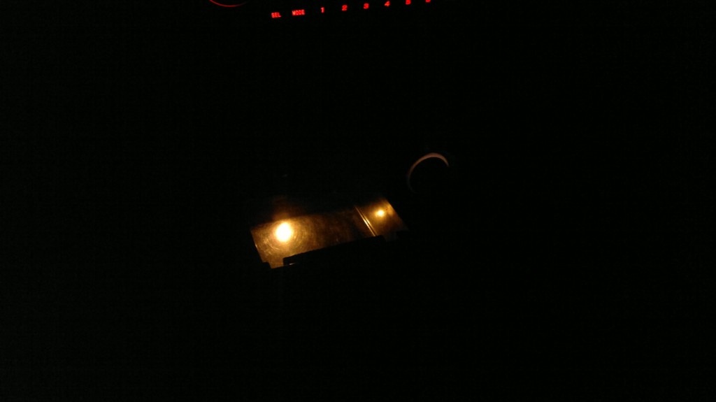

Vandaag bezig geweest met verlichting te fixen in het interieur.
Lampje van asbak en ring rond aansteker was niet zo lastig, dat zijn dezelfde als welke in de tellerbak zitten en aangezien ik een donor-galant heb staan, ging dat makkelijk.

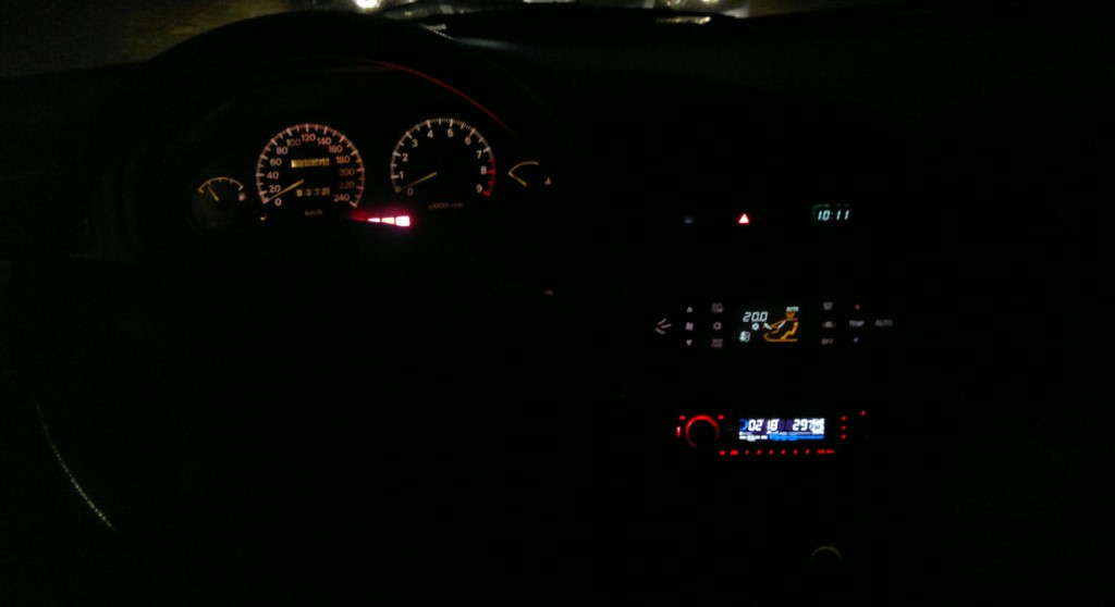

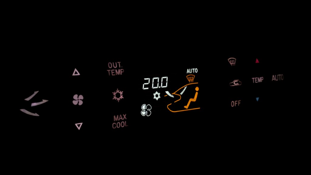

Iets lastiger werd het om de verlichting achter de knoppen werkend te krijgen. Werkelijk alle lampjes daarvan waren stuk. Dan loop je dus tegen een aantal problemen aan. De lampjes zitten in een soort rubber voetje en zijn vrij klein.
Ik heb niet al te lang nagedacht en besloot de kerstboomverlichting te slopen. Het enige wat jammer is, is dat de blauwe condooms welke om de kapotte lampjes zitten niet los te krijgen zijn. Die zitten vastgeplakt door de hitte. Daardoor geven de lampjes een warme tint, terwijl het mooier is om een wittere tint te hebben.
Maar het is gelukt in ieder geval.
^ ^ werkelijk niks deed het vanmiddag nog, enkel het een en ander in de teller.
^ ^ Deze deden het eerst niet, nu wel. Jammer dat het geel is en niet wit. Daar moet ik nog wat op verzinnen...

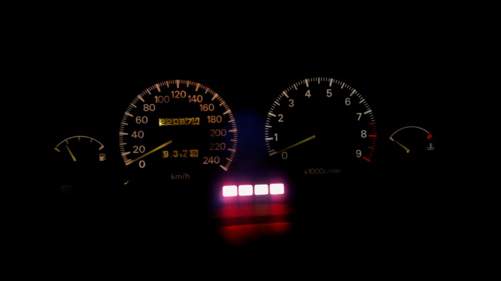

^ ^ De unit heb ik eruit gehaald en opengeschroefd. Daarna de lampjes vervangen, hier had ik wel blauwe sokjes voor. Het display in de unit was behoorlijk vervuild, deze ook maar even gepoetst evenals het amberkleurige kunststof raampje aan de binnenzijde. Dat ziet er weer goed uit, stuk duidelijker zo.

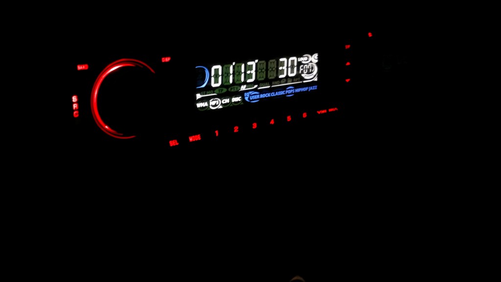

^ ^ De radio wat beter aangesloten, nu dimt de verlichting mee als het licht aangezet wordt.
^ ^ Hier is duidelijk te zien dat er lampjes zijn vervangen zonder blauwe sokjes... Dat moet dus anders. Ik vind dat maar niks dat gele licht. Het lijkt erop dat een auto met geel licht in het dashboard niet hard rijd. Met witte verlichting gaat een auto veel harder! Grapje/Razz

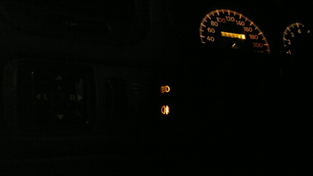

Ook de verlichting in de portieren doen het weer, evenals de verlichting in het dashboardkastje. Dat had wat voeten in de aarde, getuige het andere topic daarover. linkje
