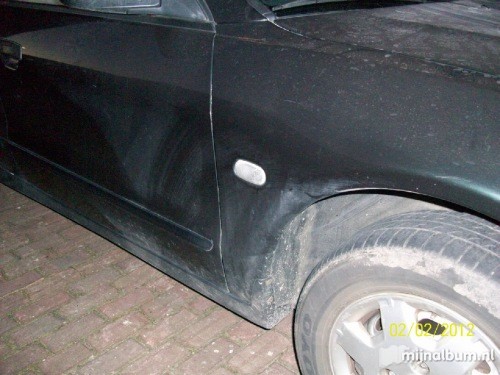

Zo t heeft ff tijd gekost, maar men spatbordknippers zijn ook binnen, en gemonteerd
Gelijk een stuk jongere uitstraling nu al t oranje weg is

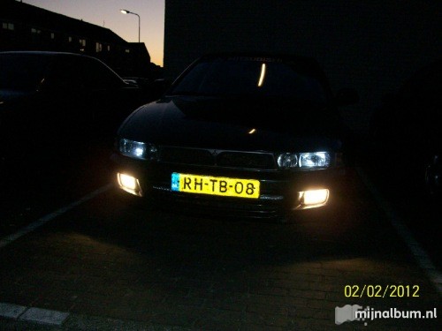

Fototijd:
Witte zijknippers:
Dagrijdlampen, mistlampen:
Dagrijdlampen aan:
Witte stadslichten, en mistlampen aan:

Kijk men fotos eens waar men mistlampen branden
Daar werkt men led stadsverlichting ook nu aan beide kanten
En het klopte idd, heb em doorgeknipt, draadjes omgewisseld en voila een werkende lamp

Netjes hoor maar je dagrijverlichting is op dit moment wel een afkeur punt waarschijnlijk. Ze zitten te ver vanuit de hoek van de bumper...
Geregistreerd op: 28-5-2011
Berichten: 133
Woonplaats: Kloosterzande
BerichtGeplaatst: Za feb 04, 2012 16:18    Onderwerp: Reageer met quote
Wat zijn de eisen dan voor punt bumper tot lamp?
Heb zelf helaas geen plek om ze dichter te doen alleen, ze zitten al tegen de kant aan helaas

twain
Geregistreerd op: 29-6-2011
Berichten: 262
Woonplaats: Schiedam
BerichtGeplaatst: Zo feb 05, 2012 17:34    Onderwerp: Reageer met quote
het is niet de bumper die bepalend is.. je moet het breedste punt van de auto nemen (waarschijnlijk de wielkast) en vanaf die lijn mag de drl maximaal 400 mm zijn verwijderd.
hieronder de wet tekst uit 6.19. DAGRIJLICHT (Reglement nr. 87) [13]
6.19.4. Plaats
6.19.4.1. In de breedte: het punt van het zichtbare vlak in de richting van de referentieas dat het verst is verwijderd van het middenlangsvlak van het voertuig, mag zich niet verder dan 400 mm van het punt van de grootste breedte van het voertuig bevinden. De binnenranden van de zichtbare vlakken in de richting van de referentieas liggen ten minste 600 mm uit elkaar. Deze afstand mag tot 400 mm worden verminderd als de totale breedte van het voertuig minder dan 1300 mm bedraagt.
6.19.4.2. In de hoogte: boven het wegdek, ten minste 250 mm en ten hoogste 1500 mm.
6.19.4.3. In de lengte: aan de voorkant van het voertuig. Aan dit voorschrift wordt geacht te zijn voldaan wanneer het direct uitgestraalde of indirect via de achteruitkijkspiegels en/of andere weerkaatsende oppervlakken van het voertuig weerkaatste licht de bestuurder niet hindert.
