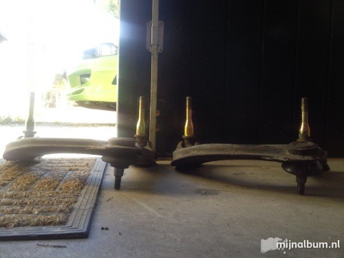

Ik heb volgens mij al een keertje gezegt dat mijn linker voorwiel 2,5 cm uit het midden stond.
Nou bleek later dat de gehele ophanging die ik toen van de v6 gekocht had, links voor schade had.
Nou vandaag ermee aan de gang.
Ik had de oude ophanging al compleet uit elkaar gehaald zodat ik alles om zou kunnen zetten.
Bij nader inspecteren van de schotel boven leek ie niet helemaal recht
Deze heb ik dus meteen vervangen. (Links de goede, rechts die erop zat)
Alles terug vast....
Helaas dat was het niet.
Toen de kromme draagarm losgehaald en de andere erop gezet.
Bingo! (hier was niets van te zien, maar toch Smile )
Wielpositie is weer helemaal goed Mr. Green

BerichtGeplaatst: Do sep 29, 2011 17:01    Onderwerp: Reageer met quote
Die heeft een beste klap gehad, want zomaar krom heb je ze niet...

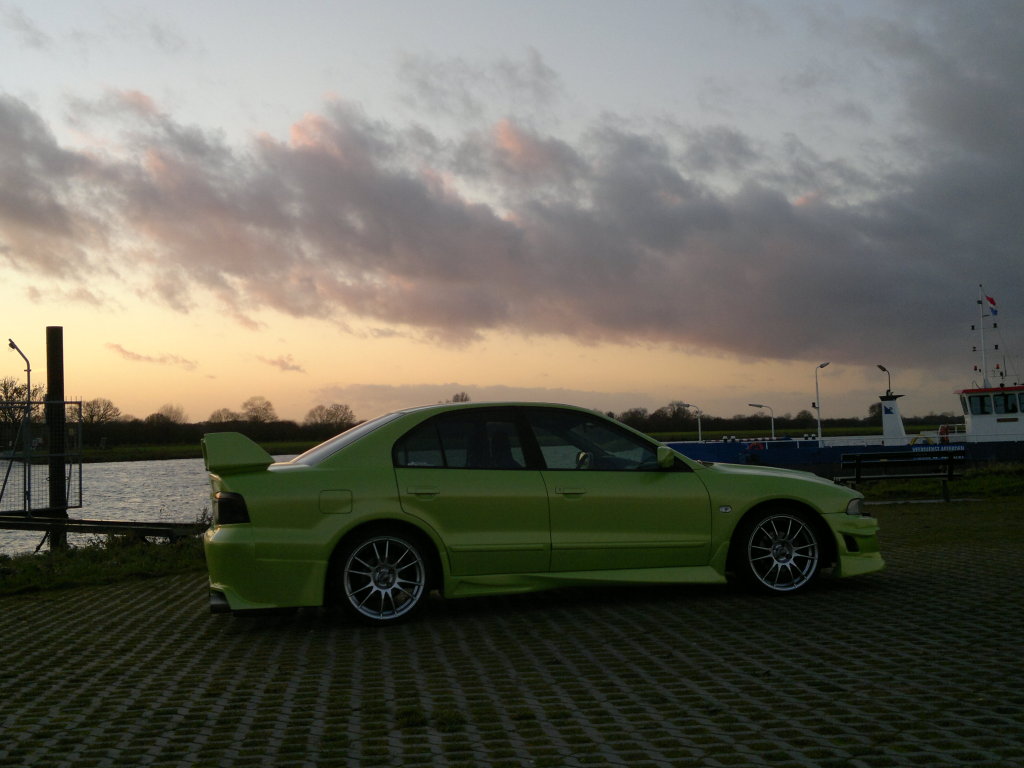

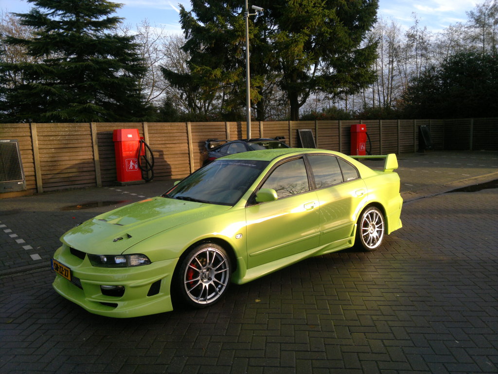

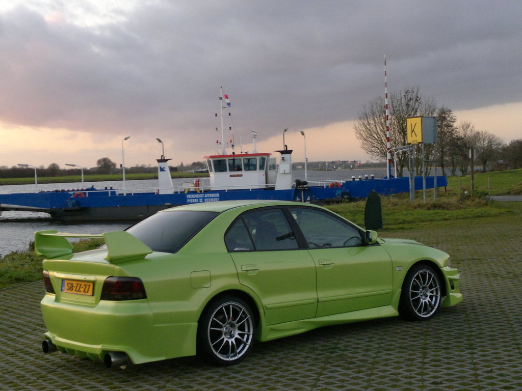

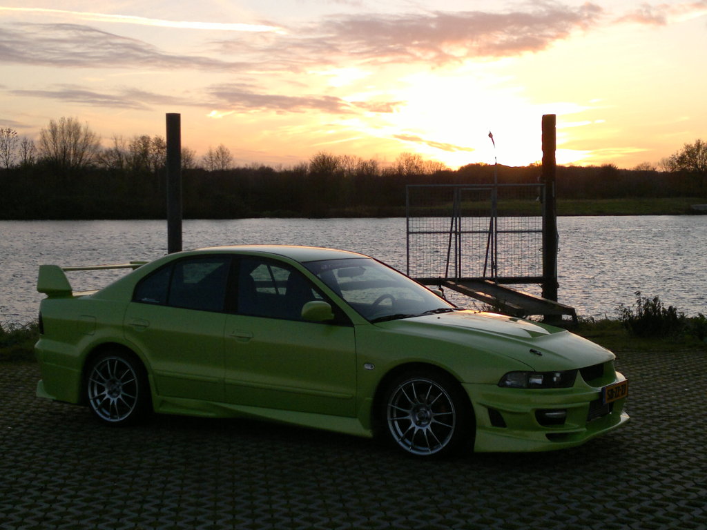

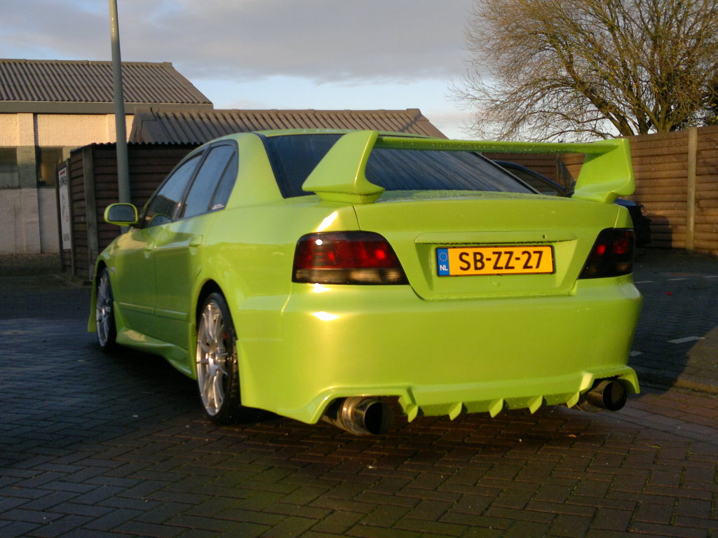

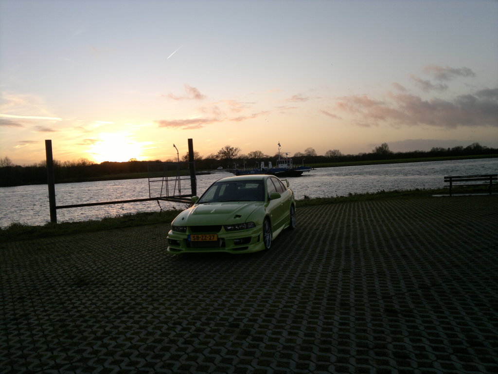

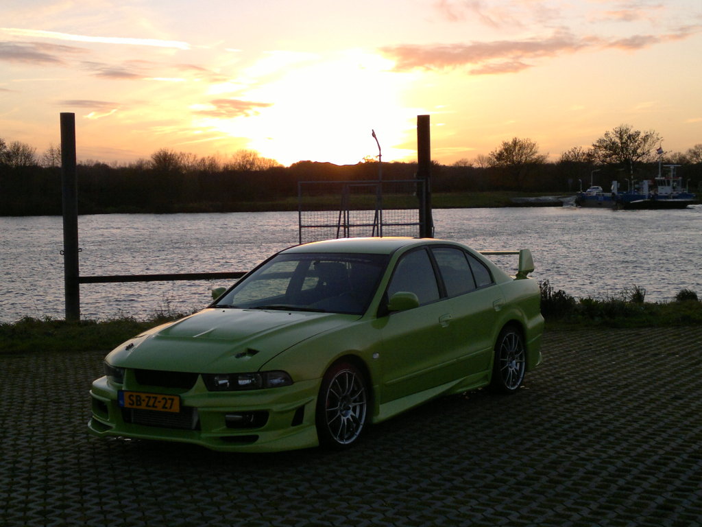

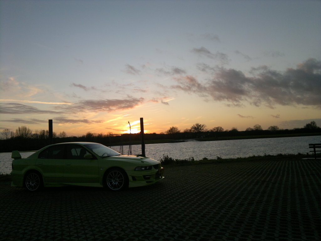

Gister nog wat foto'tjes gemaakt Smile
Ook eindelijk wat foto's met de nieuwe velgen want geloof niet dat ik al echt foto's ervan had als ze dr onder zaten. En hoe de uitlaat dr nu wel recht onder zit Grapje/Razz
BerichtGeplaatst: Ma nov 28, 2011 20:20    Onderwerp: Reageer met quote
Hij staat er keurig tiptop bij, Mark.
En die velgen staan 'm goed. Erg goed.
Puik hoor! duim up
Geregistreerd op: 17-1-2009
Berichten: 1434
Woonplaats: Deurne
BerichtGeplaatst: Ma nov 28, 2011 20:24    Onderwerp: Reageer met quote
Woow/Woow Woow/Woow Woow/Woow Woow/Woow Woow/Woow
Wat een dikke velgen Drool Drool 18" toch? kunnen daar geen dikkere (hogere) banden onder of gaat ie dan aanlopen?
Het is echt een plaatje hoor!!
