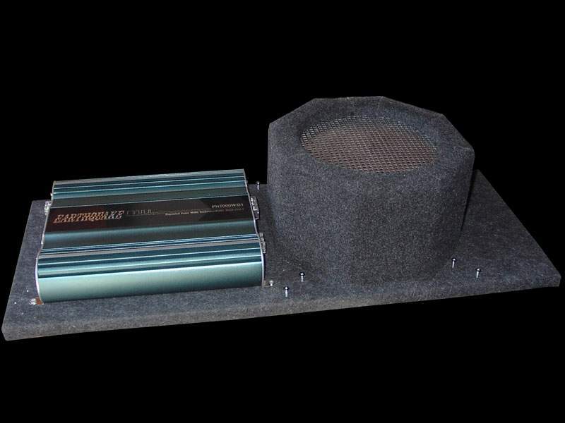

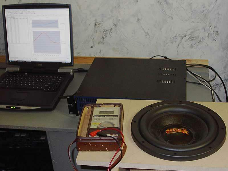

In onze 8G Galant V6 zit helemaal geen slecht geluid, maar het laagste laag misten we. Op aparte wijze ben ik met Eric van ZX audio in contact gekomen.
Hij las over mijn zoektocht naar een subwoofer die wel het 'grote' geluid kon weergeven, maar niet het grote volume inneemt zoals te doen gebruikelijk met een kist. Onze auto(s) moet(en) naast vre-se-lijk mooi Yellow Wink (en snel) ook gewoon praktisch blijven.

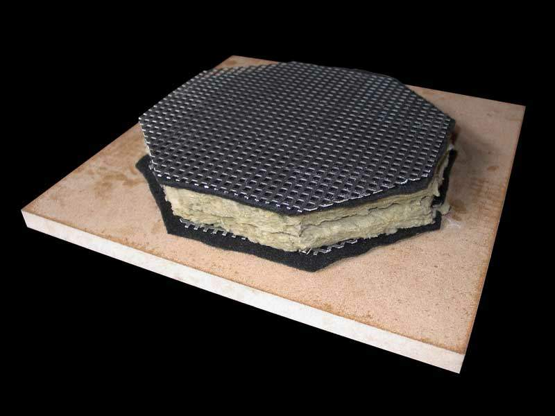

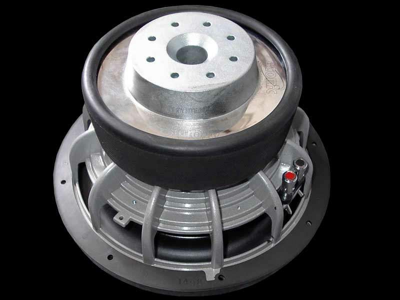

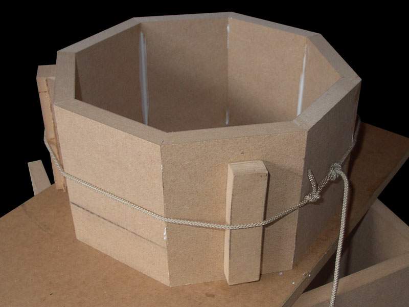

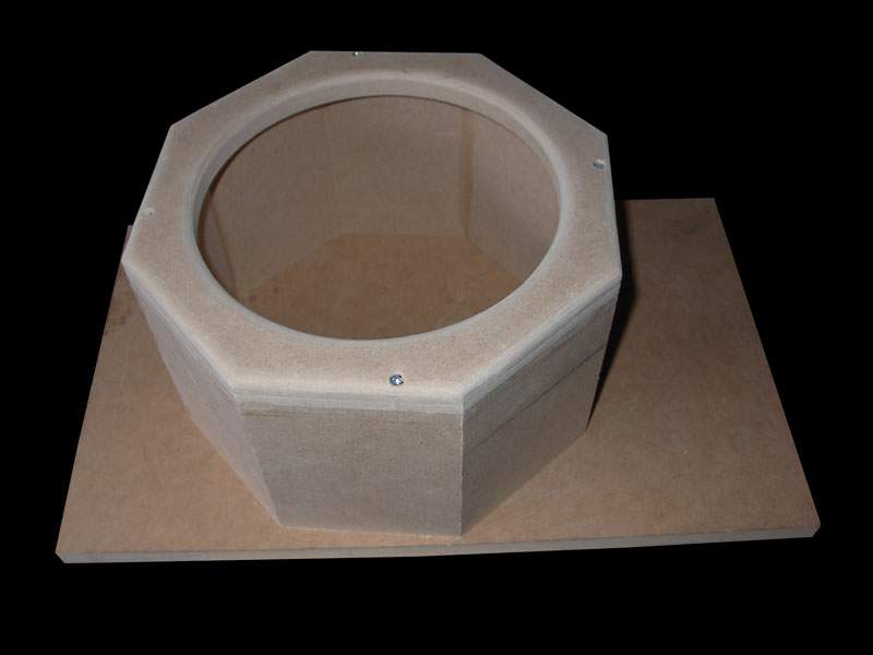

Zijn bedrijfje is gespecialiseerd in dit soort unieke oplossingen en hij heeft een zeer bijzondere subwoofer in een minuscule behuizing weten te bouwen die op maat in de Galant bevestigd kon worden. Het is een behuizing die maar net groter is dan de 10" subwoofer zelf! Deze behuizing bevat een zgn 'a-periodiek membraam'. Iets dat ik maar kort door de bocht 'half-open' zal noemen. De plaatjes leggen het beter uit (of voor meer informatie, http://www.zx-audio.nl).

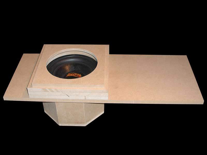

De galants hebben in de hoedenplank al standaard een 8" subwoofer gat, dus hakken en zagen is niet nodig. Via een extra laagje MDF is echter ook een 10" in te passen (8" hadden een absurde levertijd, anders was dat het geworden).

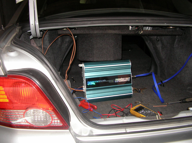

Om de woofer aan te sturen had ik zelf al wel een mooie dikke stroomkabel gelegd vanaf de kofferbak tot en met het schutbord en RCA kabels lagen er ook al. De stroomkabel zit op een earthquake PH2000W/D1 (klasse J) mono versterker. Op 4 Ohm 500W RMS... genoeg in ieder geval voor de Atomic QT (quantum) 10 woofer.
Het moeilijkste was uiteindelijk nog om die stomme stroomkabel in het motorruim bij de accu te krijgen! Het complete zijscherm van de auto erafgehaald, maar met de nodige moeite en tegenslag uiteindelijk de kabel ook werkelijk aangesloten gekregen.
De hele zaak is loeizwaar, waardoor we een krikje nodig hadden om de sub op de juiste plaats van de hoedenplank te manouvreren! Met enorme hout-bouten zit 'ie vast aan de sterke metalen (vaste) hoedenplank.
De woofer en versterker kunnen erg hard, maar de hoedenplank (of liever: de onderdelen die aan/om de hoedenplank zitten) trilt gigantisch, dus na een aantal keer proberen en steeds verder terugdraaien zit er nu een heerlijk geluid in dat mooi het laag van de mid-bass speakers overpakt.
Geweldig, wat een geluid!!! Nogmaals heel erg bedankt Eric!!
