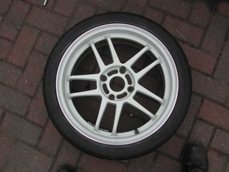

Het begin:

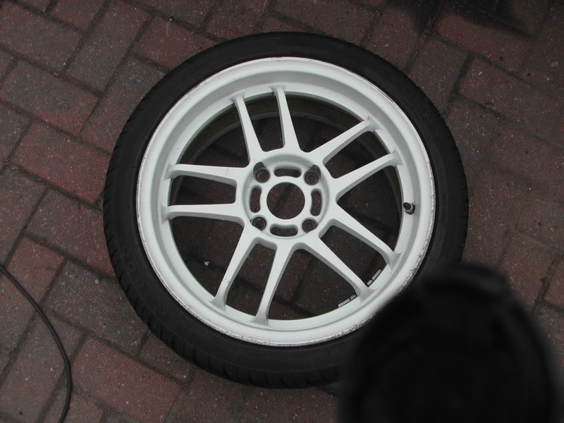

Even de dikste stoeprandschade weggeslepen met een lamellenschijfje:

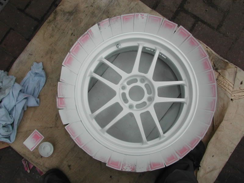

En dan, na een hoop geschuur is het tijd voor een vers laklaagje:

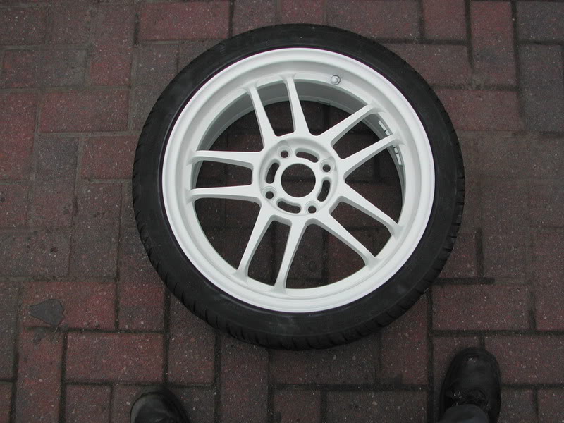

Na een tijdje drogen is dit het resultaat:

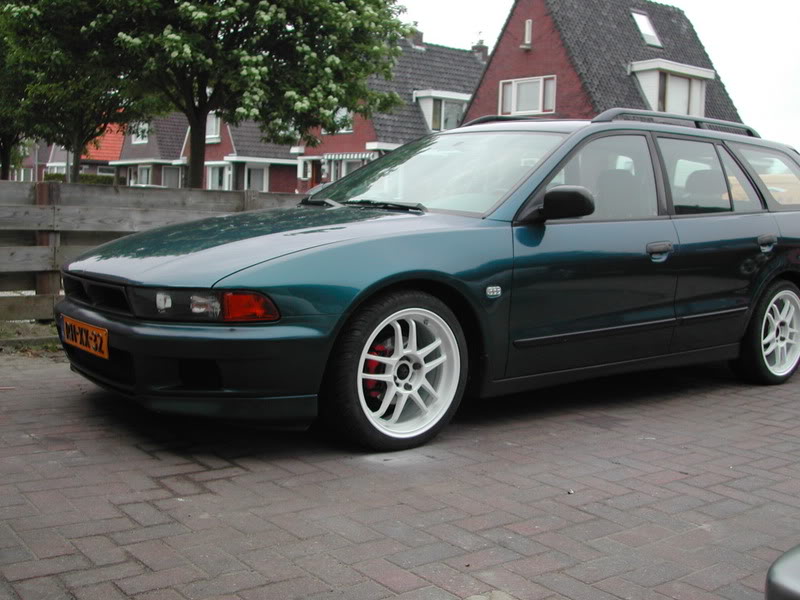

En nog even 1 met de velgen onder de auto:
Al met al ben ik wel tevreden met het resultaat, zien er weer prima uit. Ze gaan er nog weer onderweg volgende week. Dan worden ze nog ff waterproof geschuurd en de laatste laklaag en dan zijn ze weer 100%. Ik weet eigenlijk niet of deze velgen wel onder de galant blijven. Is toch niet echt mijn ding, bij deze auto in ieder geval. Ik heb nog een set borbets liggen, waarvan de randen opnieuw gepolijst moeten worden. Ik denk dat die velgen in de toekomst eronder komen.

handige manier van afplakken

Zonde van dat kaartspel!! Sad
Laughing Maar wel handig!

is ideaal hiervoor zo'n kaartspel, en kost geen drol bij de action Grapje/Razz , goedkoper als een rolletje tape waarmee je de hele tijd zit te klooten Yellow Wink
