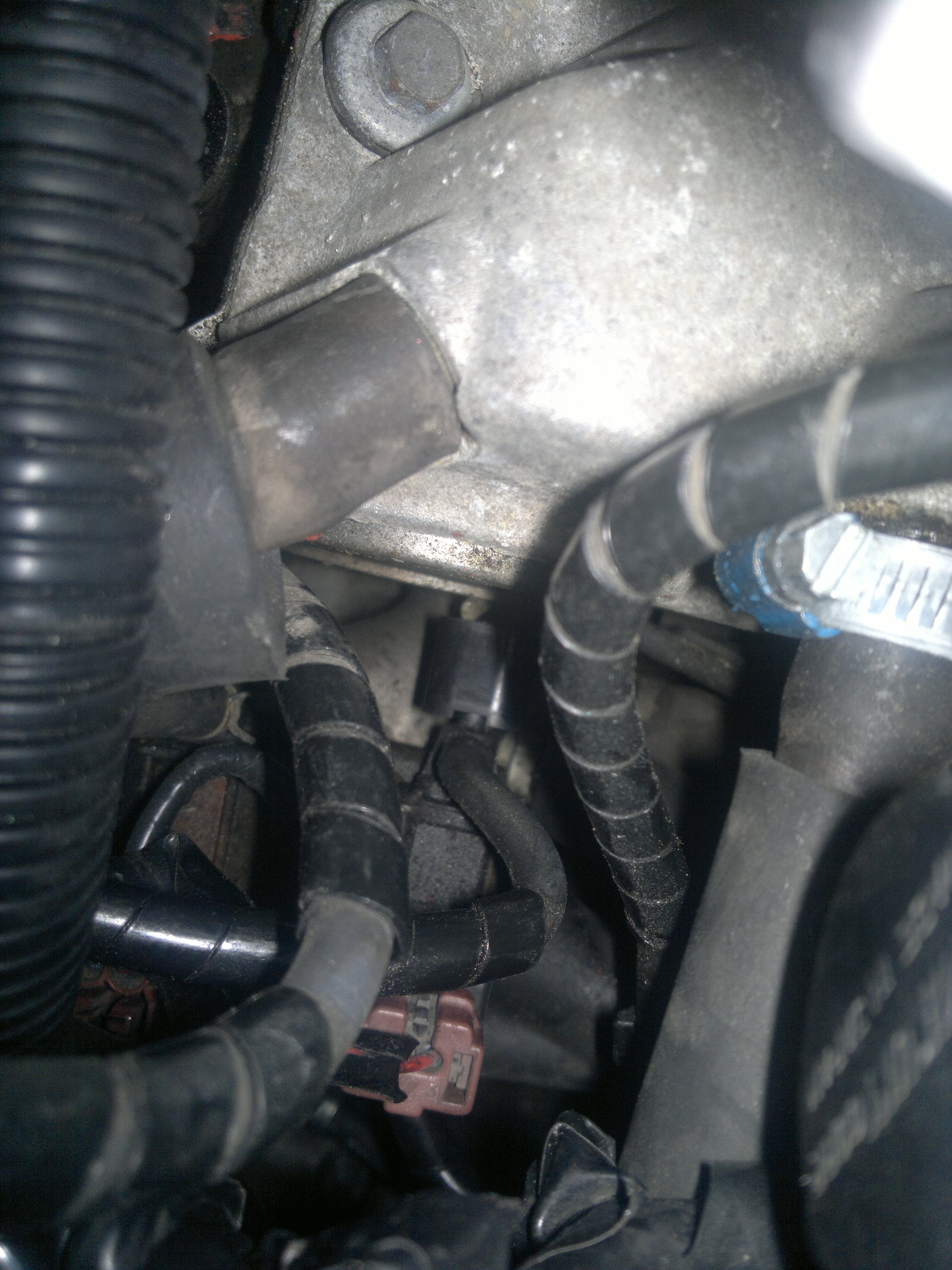

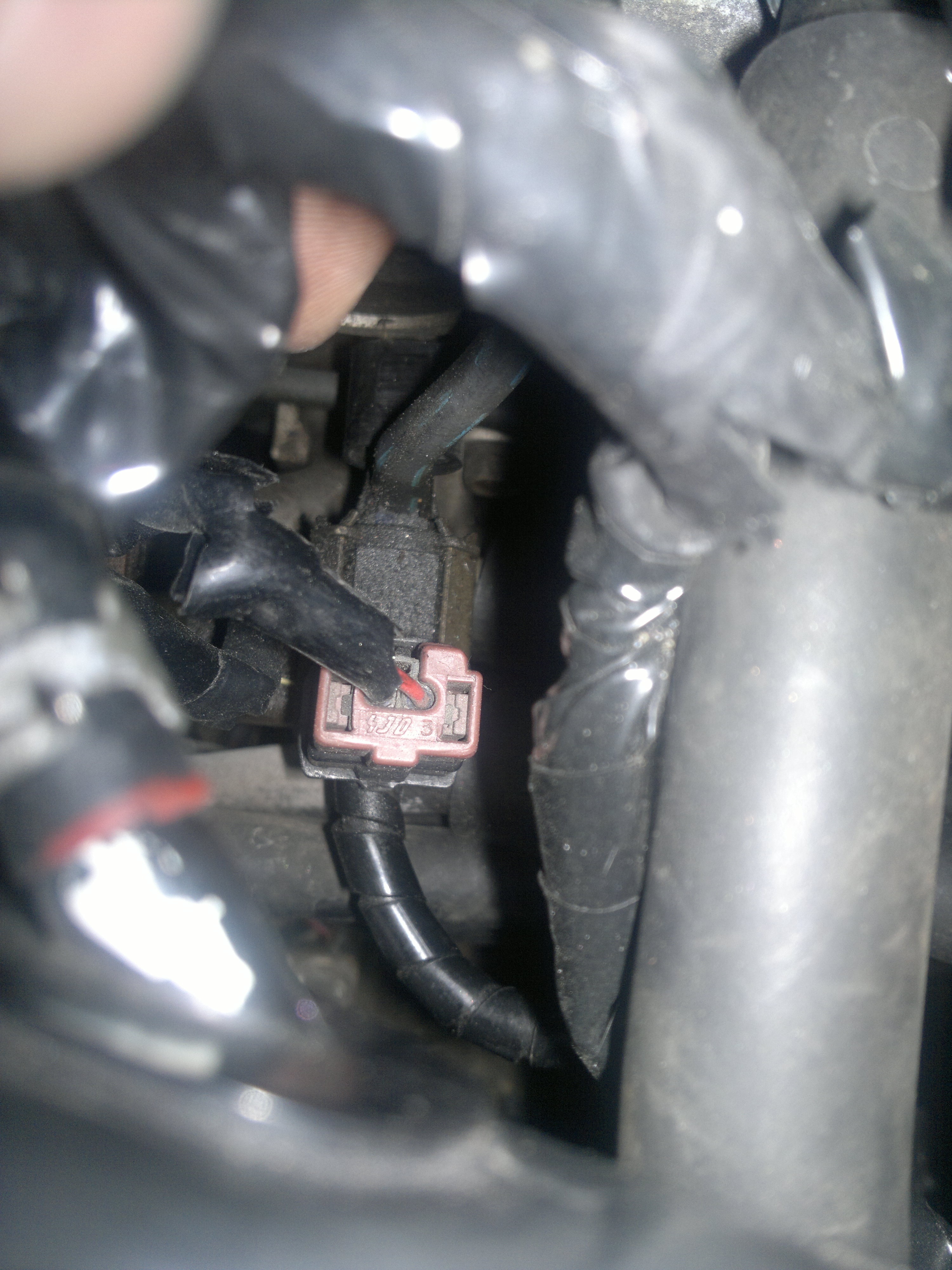

Bovendien wil ik graag van 1 onderdeeltje weten wat het is,
Ik kan hier aan draaien (zwarte knopje in t midden vd 1e foto)
Foto 1 : http://www.mijnalbum.nl/GroteFoto-JVKPI8QR.jpg
Foto 2 : http://www.mijnalbum.nl/GroteFoto-QFSCBZQG.jpg

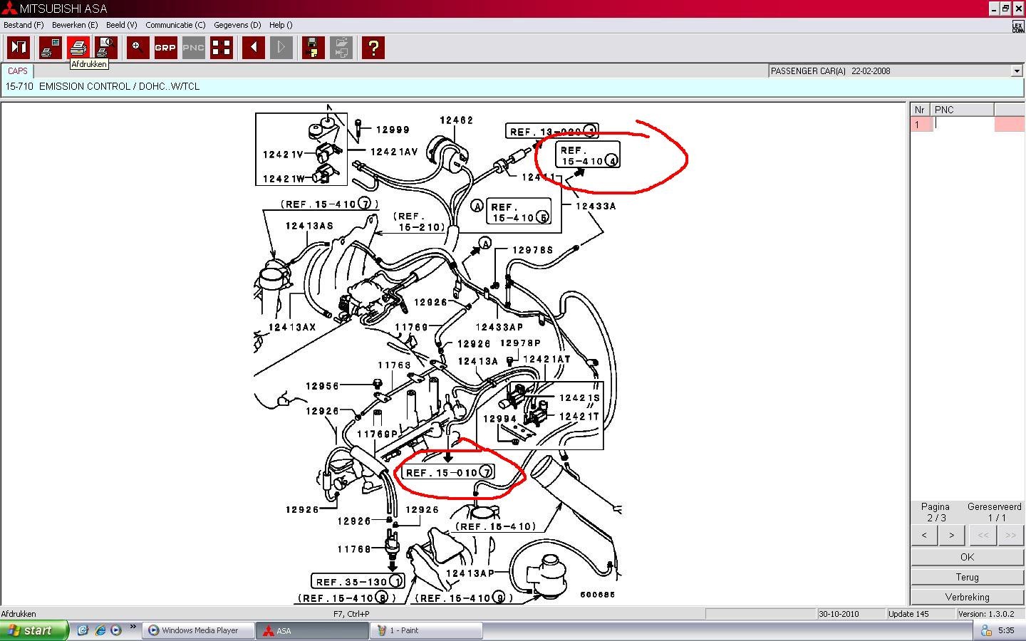

En van de printscreen van ASA wil ik graag weten waar die rood omcircirkelde dingen heen gaan. (ik heb ASA niet meer op de pc maar nog wel de printscreen vandaar dat ik 't vraag)
Printscreen ASA : http://www.mijnalbum.nl/GroteFoto-QAX6VVR3.jpg

Kan iemand me even helpen vertalen?
The photos are of the Fuel Pressure Regulator Solenoid. The Boost Solenoid is to the left in the same photos.
ok die begrijp ik wel, het is dus de brandstofrelais en die er links van zit boost relais (lees ik goed dat je deze kan instellen?)
On the boost solenoid, both pipes go to the same side of the solenoid body - on the fpr solenoid they are opposite sides.
Deze kan ik niet volgen iemand wel?

BerichtGeplaatst: Ma apr 04, 2011 21:34    Onderwerp: Reageer met quote
dat de pijpen bij de boost relais dezelfde kant op gaan bij het fpr tegenover gestelde richting.

BerichtGeplaatst: Ma apr 04, 2011 21:50    Onderwerp: Reageer met quote
Ja zoiets dacht ik ook al, maar dan kan ik 'm niet in theorie/praktijk krijgen, ik zie nogsteeds niet waar die 2 slangetjes heengaan waar ik om vraag.
Fuel Pressure regulator relais.
Je zou zeggen dat je hier niets mee kan doen, maar waarom zit er een draaiknopje aan? Grapje/Razz

NLduffyNL schreef:
Quote:
Dan kun je eens testen of je boost solenoid goed is, trek hem er een keer af,blaas er een keer door, dan moet ie open zijn, totdat je er spanning op zet.
Ok, hier spreek je dus over een motor die niet loopt dan moet ik m door kunnnen blazen, maar zodra de motor loopt niet meer? correct?
Nee de solenoid gaat pas zn werk doen als je turbodruk gaat "vragen",
dus onder het rijden, je moet hem er gewoon ff aftrekken, en er met
twee kabeltjes ff spanning op zetten, dan kun je zien wat ie doet.

Het waste gate systeem is eigenlijk heel simpel, er komen van de turbo's ieder één slang af, die zitten gekoppelt met een T- stuk, vandaar ga je naar de solenoid,en vandaar ga je naar je inlaat, vóór je gasklephuis...
Ik heb een schema'tje gekregen van iemand op t vr4 forum, dat wil ik ook nog wel een keer helemaal gaan checkken, ik heb geloof ik nergens een t-stuk tussen zitten namelijk!! (heb ook 1 slangetje los hangen die ik niet kan refereren, en dmv dit schema te checkken denk ik dat ik wel n heel eind moet kunnen komen om alles zeker goed te hebben.
(denk dat ik dan sowieso uit voorzorg maar t beste alle slangetjes kan vervangen? als ik hier toch mee bezig ga?)
http://i1085.photobucket.com/albums/...ingdiagram.jpg
Nieuwe slangen kan nooit kwaad, ze kunnen natuurlijk poreus zijn
geworden door de nieuwigheid..
Quote:
Als je nu gas geeft, gooit hij direct de opgebouwde turbodruk, naar je
wastegates, een failsafe... Das ongeveer een half bar, komt aardig in de
buurt van de druk die jij hebt...
Dit doet ie dus als de boostrelais niet goed meer is of begrijp ik je verkeerd?
Ja idd als je boost solenoid niets doet krijg je maar weinig turbodruk,
omdat de opgebouwde turodruk rechtstreeks je wastegates in gegooid
wordt...
