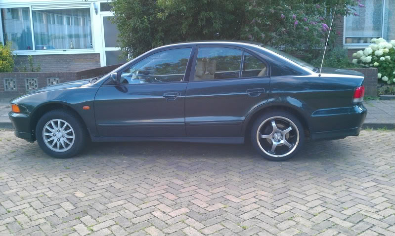

Wielomtrek van deze wielen is wat kleiner dan de standaardmaat, zou dan beetje scheef naar links of rechts staan. Lijkt me niet echt fijn rijden. Nu staat ie dus in principe een beetje voorover.

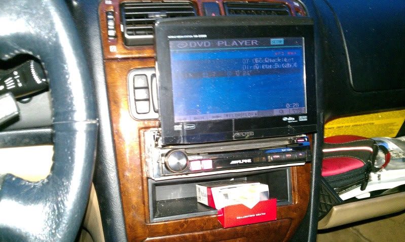

Na het lezen ervan maar een poging gewaagd. Dus eerst maar de radio eruit. Man, wat zat dat vast Heks/Witch Denk na een uur klooien dat ding er eindelijk eruit gekregen.
Gedeelte van de pook ging idd makkelijk eraf, middenconsole met wat meer moeite. Na het zien van de ruimte en indeling werd ik niet echt vrolijk. Begon ook nog is donker te worden, dus maar snel verwisselen en zien we later wel wat ik eraan gaan doen.
Middenconsole terug leek wel ok te gaan, toen pook gedeelte. Druk hem terug met beleid en ja hoor: krak clip afgebroken Schieten/Kill-em Uit frustratie een klap tegen het ding gegeven en toen zat ie wel goed en vast Rolling Eyes
"Nieuwe" hangt er nu voor 3kwart in, aangezien die toch nog eruit moet om wat aanpassingen te doen. Geen zin om weer een uur of langer te zitten klooien om hem er weer uit te halen. Maja het werkt voorlopig iig en ben van de korte audiocd's af.

Gister eindelijk voorwielen opgehaald en eronder gezet. Smeekt om verlaging, maar voorlopig staat het niet half om half meer Smile

Velgen staan netjes. En de verlaging zal het verder afmaken Smile

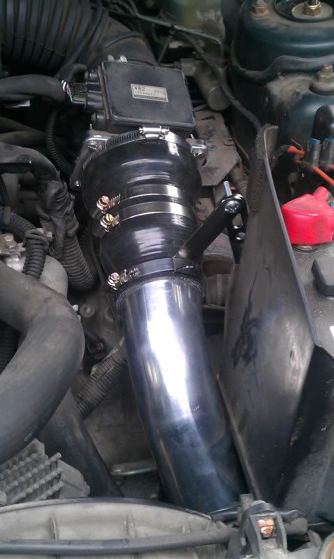

Was ff puzzelen maar heb toch iets van een airintake in elkaar geknutseld. Geluid klinkt wel erg lekker bij volgas Smile
Heb het oude filter van mijn oude wagen gewoon gebruikt.

Wordt ie daar niet zeiknat en vies???

Nee, ruimte zat tot de grond. Lijkt me niet dat ie nat word, vies helemaal niet.

O jij rijdt NOOIT door een plas??? Mr. Green
Ik heb wel gehad dat de ventilatorriem ging slippen na het rijden door een plas,en die zit net zo hoog..(En nee,die is niet slap,zit prima strak!)

Tot nu toe iig geen last van gehad, toch aardig geregend de laatste tijd Smile toch misschien wel iets om naar te kijken, vorige auto's hadden een goede bodemplaat eronder zitten.

waar heb je de adapter gekocht van de maf???

Adapter is op www.winparts.nl te vinden. Gebruikte buis is 45gr. 76mm dia. 2 reduceer slangen, alu koppelstuk voor tussen de 2 reduceerslangen, wat slangenklemmen, 4 bouten en moeren om de adapter aan de maf te zetten.
Heb ook een buis(kit?) gehaald (voor een 2.0 geloof ik) die tussen de tb en de maf zit, echter is 1 van de 2 aansluiting daarop niet de juiste diameter ofzo. Moet nog is kijken hoe ik dat ga oplossen, maar daar zat een soort van bracket bij waar ik nu de buis mee heb opgehangen.

O ja , de reduceerslang van de adapter ( 115mm ) heb ik uit Amerika laten komen omdat ik een aansluiting van groter dan 102mm niet tegen ben gekomen hier in NL Grapje/Razz Heb ik van www.siliconeintakes.com +- $40
Heb dus 1 reductie van 4.5 inch -> 3.5 inch en 1 van 89mm->76mm

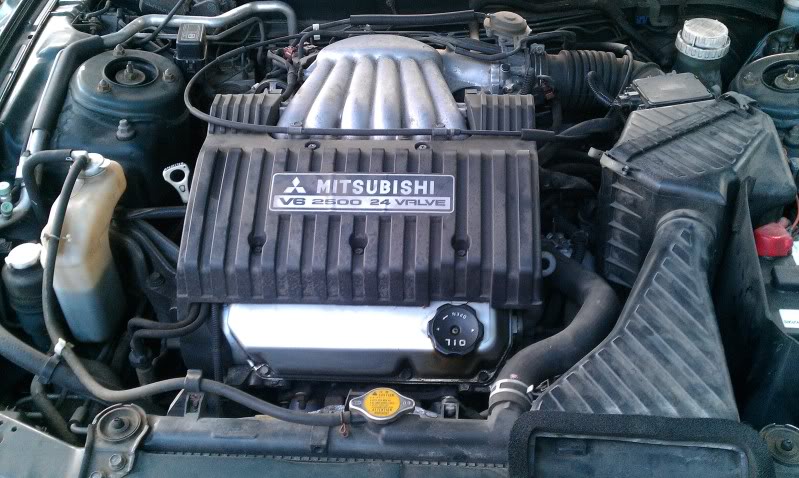

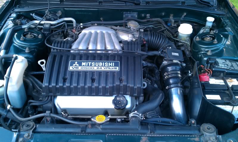

Eergister maar is een doekje over de motorruimte gehaald, ziet er iig al wat beter uit. Wist hierna pas dat een bepaald reservoir transparantplastic was ipv zwartmetaal ofzo Mr. Green Dat stuk tapijt onder de motorkap haal ik later nog wel een keer eruit.

BerichtGeplaatst: Ma sep 05, 2011 19:54    Onderwerp: Reageer met quote
Kijk eens aan Woow/Woow.
Good job!
Geregistreerd op: 17-1-2009
Berichten: 1434
Woonplaats: Deurne
BerichtGeplaatst: Ma sep 05, 2011 21:18    Onderwerp: Reageer met quote
Ja lekker is dat he!! Had hetzelfde, oh hoort alles mooi wit en helder te zijn.... Mr. Green
Maar zo'n CAI Klint lekker icm de V6 hoor!! Geniet ervan, en ik hoop voor je dat alle onderdelen uit de US gaan passen Toosten/Cheers

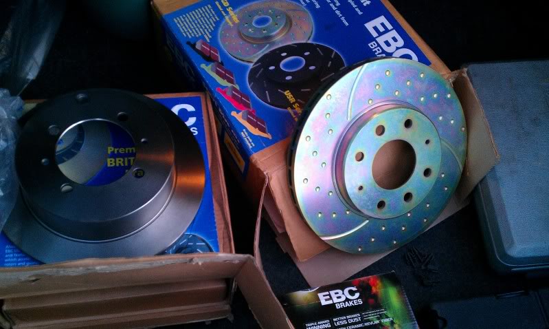

Schijven achter zijn binnen Smile Had verkeerde voorschijven besteld (te snel klikken zonder te lezen). Is nog wel voor verzending verholpen, maar voordat geld terruggestort is, bijbetaald en weer ontvangen is duurt dat wat langer. Hoop dat ze volgende week binnenkomen.

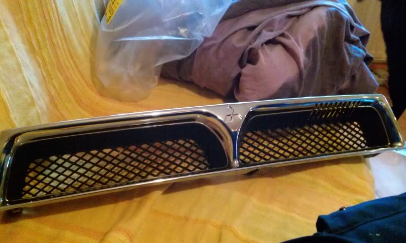

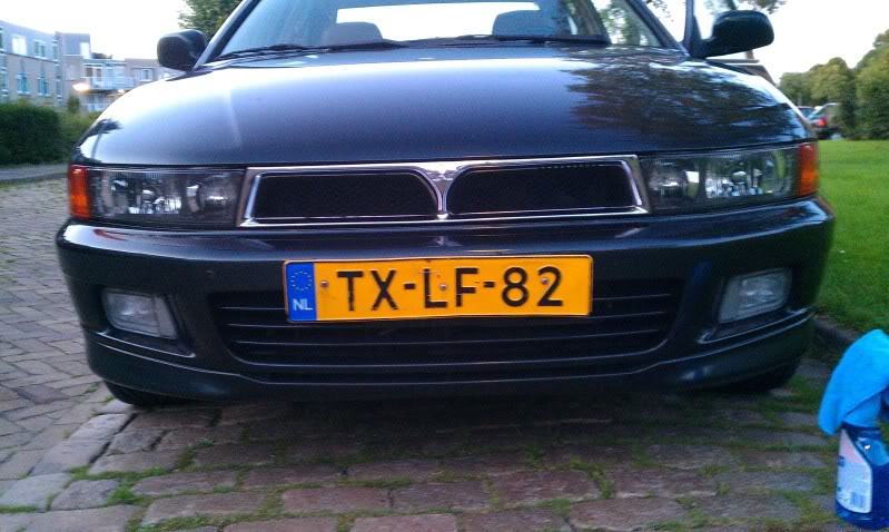

Grilleke binnen en er zon beetje op. Na lange tijd gepiel aan de verkeerde pinnen eindelijk dat ding eraf af gekregen na de juiste pinnen gevonden te hebben. Haat klik"systemen" Schieten/Kill-em Blijft de nieuwe grill niet zitten, 1 punt pakt ie niet goed Sad maar ff tijdelijk op gelost zodat het wel netjes blijft zitten.
Remmen ook binnen. Als het goed is de goede. Heb net ff wiele afgehaald en op de naaf gelegd. Schrok wel ff toen ze te groot leken, maar kwam door de centreerring voor me velg die er nog opzat Smile Alles nog is nagemeten en als het goed is klopt het allemaal (Fingerscrossed).
