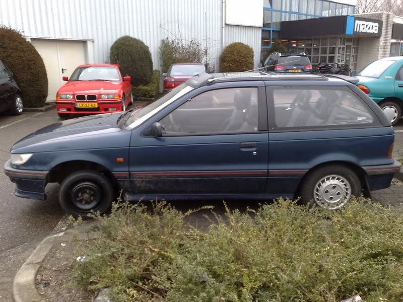

Hij zag er niet uit toen ik 'm kocht dus het eerste wat ik heb gedaan was binnen en buiten eens grondig schoonmaken.

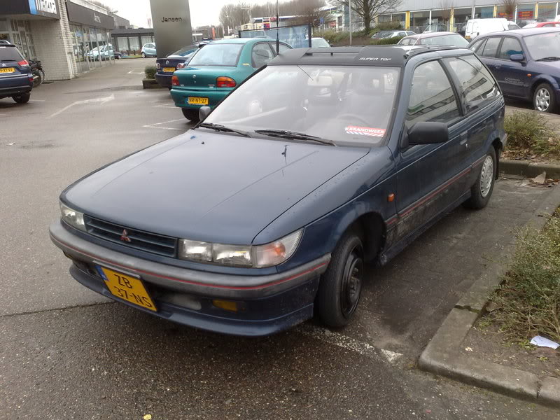

Foto's van de Colt zoals ie op autotrader stond. En er dus ook bij stond bij de handelaar.
Na een grondige schoonmaakbeurt zag het er al een stuk beter uit.

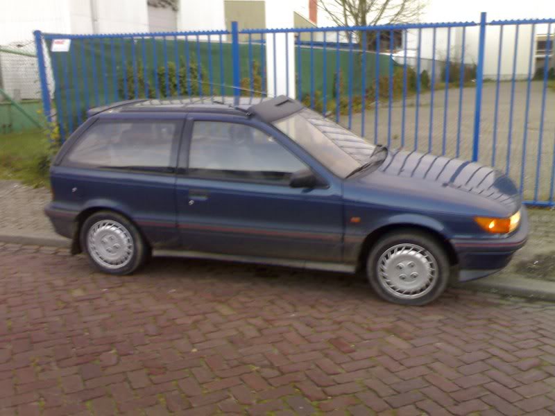

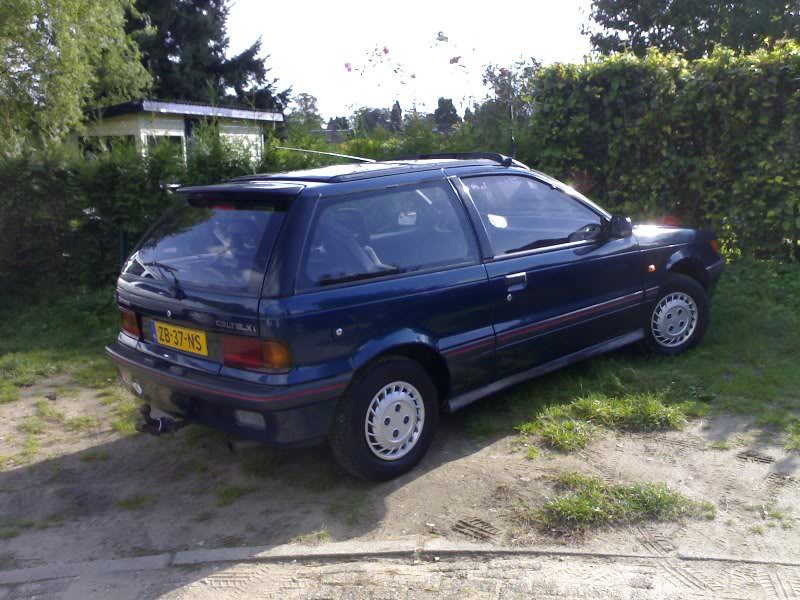

Dus zomerbanden om de VR-4 velgen en de stalen velgen banden eraf en winterbanden erop (was december 2007).
Fototje van hoe het er toen uit zag. Op de foto staan niet mijn alarmlichten aan. Ik heb de stadslichten verplaatst naar de knipperlichten let maar op de zij knipperlichten die branden niet.

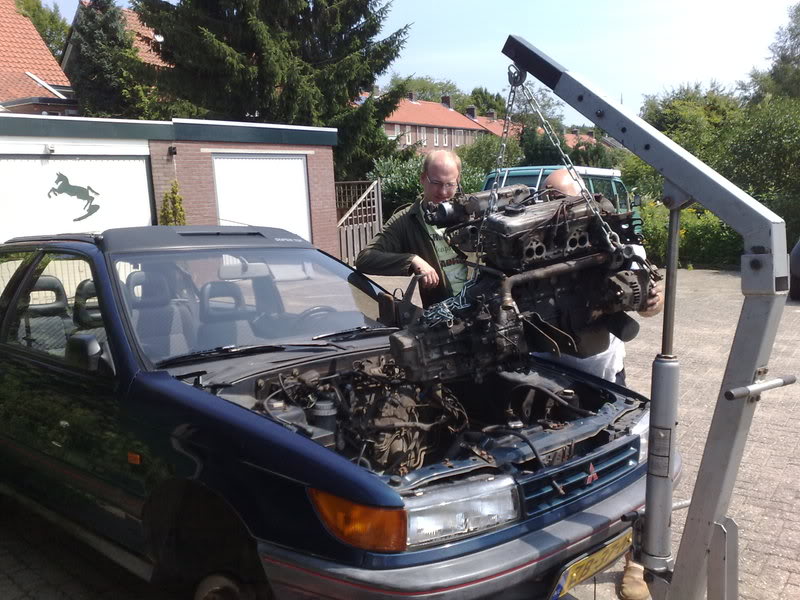

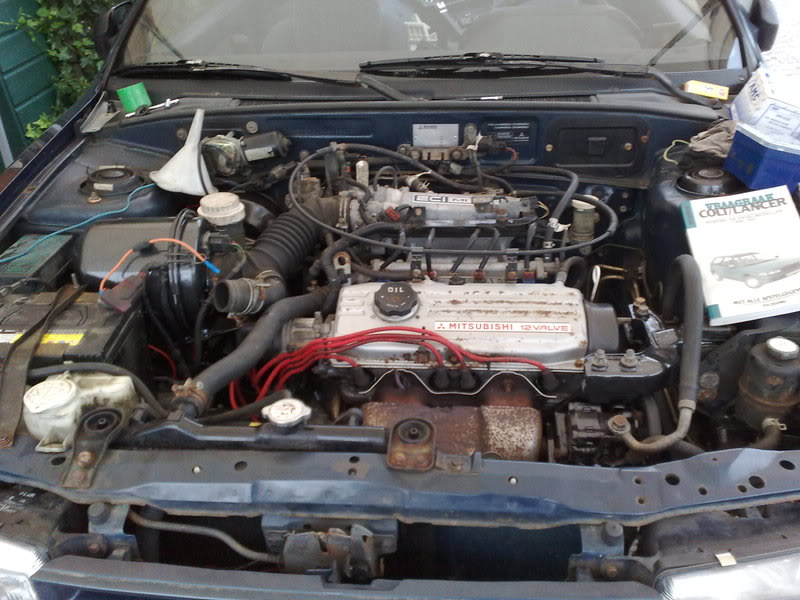

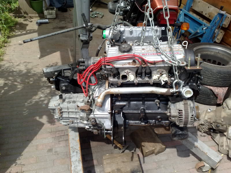

De volgende stap was de motorswap van 8v naar 12v. Ik zal jullie alle foto's en beschrijvingen besparen tenzij het echt heel interessant gevonden wordt. (staat al uitgebreid uitgelegd op het Mitsupowerforum)
Motor in orde gemaakt nieuwe distributie en waterpomp. Koppeling met drukgroep en druklager vervangen. Blok helemaal schoongemaakt aan de buitenkant en onderblok een likje antraciet hammerite gegeven in afwachting hoe het zou blijven zitten (bijzonder goed blijkt achteraf!).
Uiteindelijk dit als resultaat.
8v eruit.
Motorruimte gelijk even schoongemaakt.
En 12v erin.
Kabelboom moest ik ook helemaal vervangen voor die van de 12v omdat er enkele aansluitingen anders waren en de verdeler (via onderdelen lijn te pakken kunnen krijgen met dank aan Hans, maar deze verdeler bleek een breuk te hebben in de secundaire spoel.) op een andere plek zit. Kabelboom had ik erbij gekregen + een ECU die ook na lang meten stuk bleek te zijn. Met veel moeite en toevalligheid een andere ECU te pakken kunnen krijgen. Ging allemaal niet zonder slag of stoot. Voor de kabelboom moest het halve dashbord eruit.

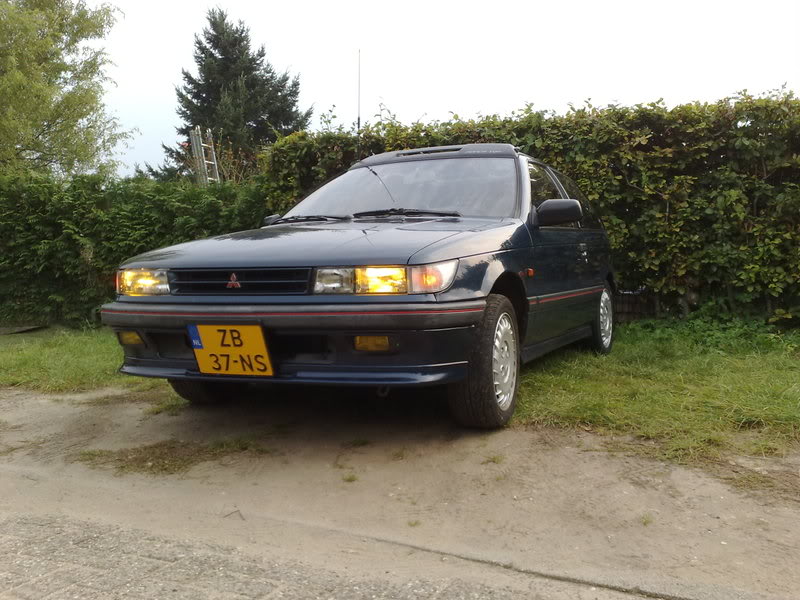

Uiteindelijk de bumper gemonteerd zoals die op de foto's van de Mirage's eruit ziet. In europa maar heel kort geleverd met een dergelijke bumper op de EXE modellen. Bumper was rood maar goed geschuurd, geprimerd en met spuitbussen B76 Twilight Blue Metallic gespoten. Resultaat is super! In de tussentijd op zoek geweest naar de oranje bumper knipperlichten ook via MD geprobeerd maar er was niet meer aan te komen. En zo via een ander forumlid aan mistlampen kunnen komen voor op die plaats in de bumper. Zaten ook gele mistlampen bij (1 setje geel en 1 setje wit). Dus de gele in de bumper gezet was het mooist. Toen ook maar gele lampen in de koplampen gezet.
Foto's van zoals het er nu uitziet aan de voorkant.

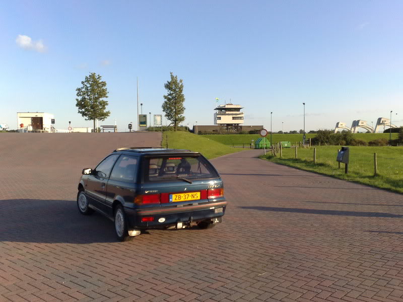

En een foto shoot gemaakt bij de stuw in de buurt.

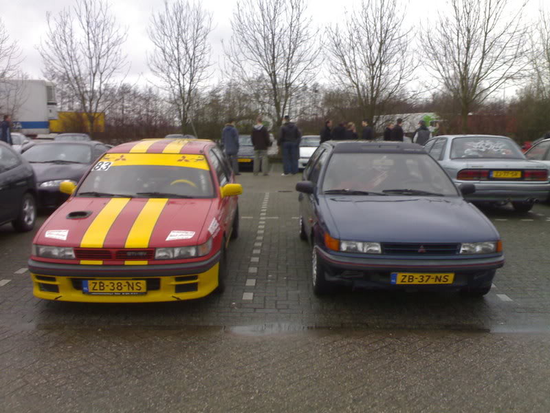

Hier nog een foto van Mijn Colt en de Lancer van een forumlid bij mij thuis. Zelfde forumlid als waarvan ik de mistlampen kocht. Op deze foto zitten ze nog niet in de bumper.

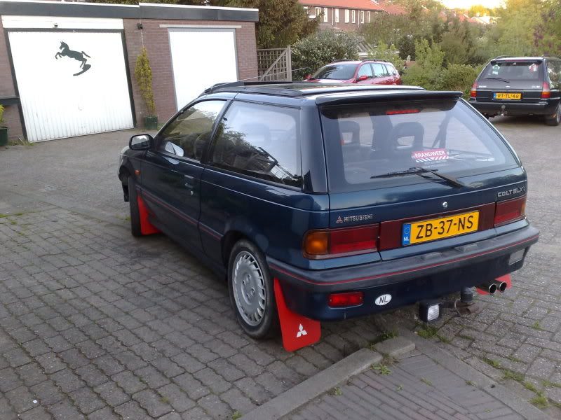

Op een dag brak me de einddemper onder de auto uit met een vonkenregen en een hoop kabaal daarna. Was gelijk een mooi moment om een GTi demper te monteren waar ik al langer m'n zinnen op had gezet. Ik hoef geen extra geluid maar wel de dubble pijpjes aan het eind.
En ja ik zit inderdaad bij de vrijwillige Brandweer.
Excuses voor de lelijke wielen. Foto's zijn genomen met winterwielen zitten normaal gesproken de wieldoppen op pas na de foto's gedaan.
