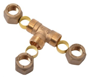

Re: Yeti's Overhauling
Mogelijk is dit verdeelstukje te reproduceren of te vervangen door 'n 12mm waterleiding knelkoppeling T-stukjeYeti schreef: 20 sep 2020, 20:29 Een tijdje terug heb ik het slangenstelsel voor de koplampsproeiers geïnstalleerd om te kijken of alles past. Helaas was het verdeel stukje al een keer gerepareerd en een nieuwe is niet meer te verkrijgen
of soldeer-T-stukje plus -knietje
Hi Jan,
Er zijn vast wel oplossingen te bedenken dat op de rubber slangen past. Als het even mogelijk is wil ik het graag orgineel houden.
