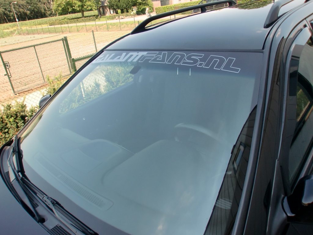

Haha, vandaag weer gezorgd voor wat extra pk's ---> Stickertuning :D
Laatst was er een barst in mijn voorruit gekomen dus die was vervangen alleen was ik dus ook mijn GF sticker kwijt.... Maar hij is er weer :)

Kijk ! Ziet er weer erg strak uit man !!

Krijg vandaag of morgen ook een raamband , maar is dat veel werk ?? en hoe ontvet je de voorruit ??
Maar de jouwe ziet er strak uit hoor !!!!
Re: KNOEI's 8G Avance - Extra PK's!!!
Gewone glasreiniger zou voldoende moeten zijn , is immers ook een ontvetter .
Ik zou een beetje water gebruiken dan kan je de sticker namelijk nog verplaatsen , als dan sticker eenmaal op de juiste plaats zit strijk je met een rubbertje of een kaartje het water van binnen naar buiten ..
Nico zal vast nog wel meer praktische tips voor je hebben , die heeft deze sticker al meerdere keren geplakt ;)
Ik heb 'm deze keer niet eens ontvet..... maar meestal pak ik gewoon een klein scheutje grasmaaier benzine op een paar stukkies keukenrol. Niets ontvet beter dan (was)benzine.
Bij mij op de ruit zitten een merkteken op iedere kant. Op deze lijn heb ik afplaktape geplakt. hiervan het midden opgemeten en een lijntje gezet met potlood. Hetzelfde heb ik dus met de sticker gedaan opmeten waar het midden zit en dan uitmeten waar je moet beginnen.
Je kunt het eerst ook insprayen met zeepsop dan kun je de sticker nog schuiven en dan idd met een pasje alle vloeistof onder de sticker vandaan schuiven.
Succes Jan!! :D
