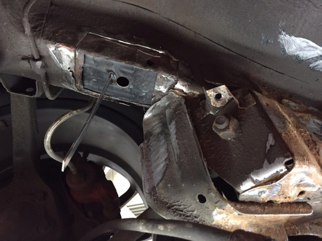

Re: VR2/50 shades - lasklusje
Om het risico van royering van GF te voorkomen met al die aandacht voor de M@zd@ de afgelopen week, schoorvoetend begonnen aan een ongelofelijke k-klus waar ik al zo lang tegenaan zit te hikken. Maar met en op de brug is het wel 'fijn' werken natuurlijk!
Een fors stuk aan beide zijdes heeft een roestprobleem. Een hamer was genoeg om het broze roestmonster kapot te slaan, met als resultaat een gapend gat in de 2-laags structuur:
Ik heb een 2mm dikke metalen plaat die aan beide zijdes langer is dan het gat dat ik gezaagd heb eringelepeld en op diverse plekken + rondom aan het harde metalen metalen binnenwerk gelast om een minstens zo sterk als origineel (ik denk sterker) constructie te maken. Een metalen stripje diende zowel als 'trekker' om het plaatje goed naar beneden aan te laten sluiten, maar ook als handig massapunt voor het lasapparaat en tenslotte ter voorkoming dat het plaatje naar beneden in de holle balk kan glijden. Ik vond het best een aardig idee van mezelf
Daarna is het tijd om de buitenmantel van de balk ook weer strak en stevig te maken. Met een iets dunner, maar nog steeds 1.5mm dik, stuk op maat geslepen en gebogen plaatje zo strak mogelijk gelast en alvast een beetje vlakgeslepen:
Er moet vanaf de wielkant nog een beetje aan de zijkant worden gelast, maar dat doe ik pas als het werk aan de onderkant klaar is, leek me efficienter zo. Dus alvast in roestwerende primer. Het originele gat zit er ook weer (dubbellaags) in en kan ik mooi gebruiken om een massa anti-roest & roestvoorkomende goedjes in de balk te spuiten zodat het beestje weer jaaaaaren meekan op deze plek!
En na 4 uur slijpen, schuren, zagen, buigen, boren en lassen zag ik er zo uit:
De andere kant lijkt een kopietje te worden en hoop ik de komende dagen op een avond af te ronden, dan is dit pestklusje klaar!

Gisteren de lasklus afgemaakt. Aan de zijkanten ook een plaatje vers metaal ingelast. Lang niet zo dramatisch als die onderkantjes gelukkig. Helaas trok ik nog wel een gat aan bij de onderzijde van een wielkast. Daar dus ook meteen de boel uitgeslepen en vervangen door vers metaal. Zowaar vergeten foto's te maken!!!

Ook lastig om van een gat een foto te maken, daar zie je nl niet veel op
Je kunt ook een gat in de foto maken, dan zie je de houten tafel eronder betermenno3x8g schreef:Ook lastig om van een gat een foto te maken, daar zie je nl niet veel op.

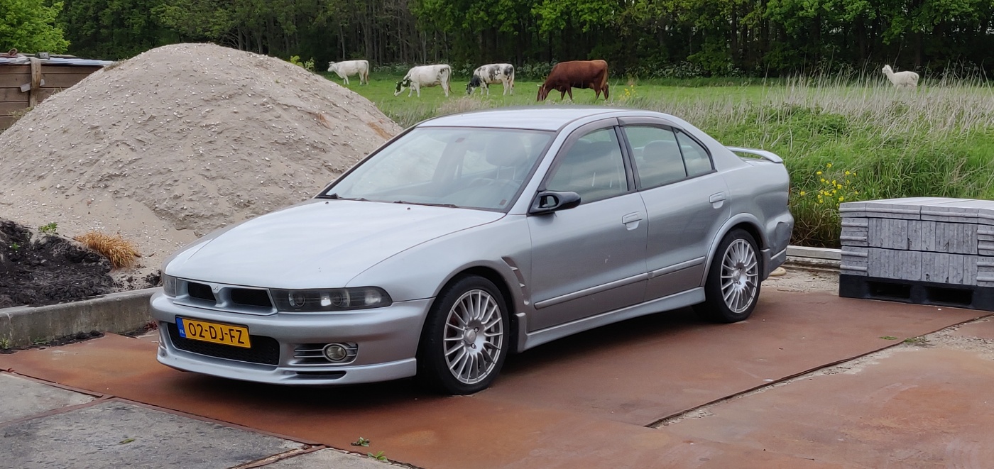

Re: VR2/50 shades - soon my love, soon!
Ik was weer even met de Mazda op bezoek bij mijn grote liefde. Okee, ik heb eindelijk de rechteruitlaat van de Mazda weer teruggehangen nadat 'ie er maanden terug onderuitgedonderd was. Meteen twee nieuwe sierstukken L+R gemonteerd. Netter en strakker dan de originele plaatsing die altijd net de laag leek te zijn.
Maar terug naar waar het echt om gaat: kijk nou toch hoe 'ie er na anderhalf jaar nog stoer bijstaat!
Jouw tijd komt weer, oh en ik verlang er echt naar!
