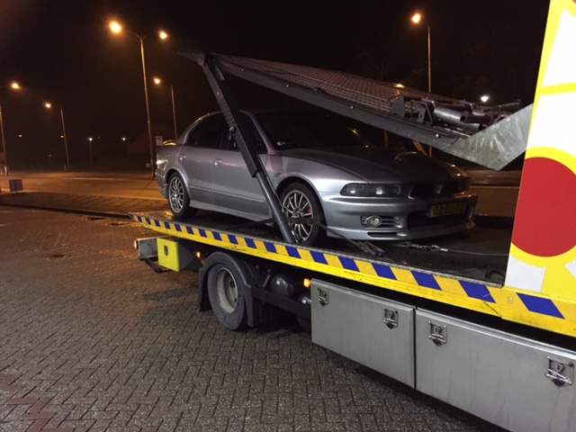

Weer een goede 3 kwartier later kwam de volgende hulpwagen. Een (opnieuw) aardige kerel die echt zijn best deed om de auto en vooral de lage voorbumper niet te beschadigen terwijl hij de lier bevestigde aan een draagarm. Zonder een krasje kreeg ie de VR2 op de wagen. Een kort ritje later stonden we voor m'n huis. Mijn buurman had ik al geinformeerd van de defecte hevel, dus die stond al direct buiten. Met drie man duwend kregen we de auto netaan op de iets oplopende oprit, hoewel het neusje een stukje van de stoep bezet houdt :)
Zelfs op de oplegger ziet die auto er nog altijd fantastisch ge*l uit!

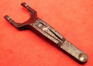

Custom made hevels
Het plan dat ik nu heb (en aan het uitvoeren ben) is een hevel op maat laten namaken, maar dan niet van gietijzer, maar van een gehard type staal waar wel nog enige flex inzit. Een maat van me die in de metaalbewerking zit gaat een paar pogingen wagen. Het plan is om een aantal 'droogtesten' te doen met de nieuwe hevels en de originele hevels onder een pers om te zien hoe sterk en vooral ook: hoe weinig vervorming optreed bij de nieuwe hevels. Het is natuurlijk leuk als een hevel niet meer breekt, maar als het na 100.000x bewegen buigt als een theelepeltje, dan heb je er net zo goed geen moer aan. Het doel is dus om zowel breekpuntbelasting te testen (simpel natuurlijk) alsook een herhalings-belasting-test te gaan doen. Daar moet ik nog iets op verzinnen, want ik heb niet zo'n zin om handmatig 100.000 keer handmatig zo'n belastingstestje te doen :)
Zo hoort zo'n hevel er dus ongeveer uit te zien :)

Klopt Menno. De zwaardere drukgroep geeft extra druk op de hevel en blijkbaar is het een jaar of 7 goedgegaan, ondanks een paar hevel-verversingen gedurende die periode, maar nu lijkt het toch echt een structureel probleem. Ik moet zeggen dat ik een ouder type (org. Mitsu) hevel met een nog kakelverse (ook org. Mitsu) heb vergeleken en daar zitten diverse verschillen in! Ik denk dus dat de fabricage ten nadele is gewijzigd, wat ook niet helpt. Naast mijzelf, heeft ook Mark Duffy al zeker 2 hevels gebroken toen hij zijn VR2 had en zelf een enkeling met een 'gewone' V6 heeft een hevel weten te breken.
Kortom: tijd voor iets beters & sterkers. En ik laat na de prototype zeer waarschijnlijk een kleine oplage maken, dus mochten er tzt meer gegadigden zijn, dan hoor ik wel.

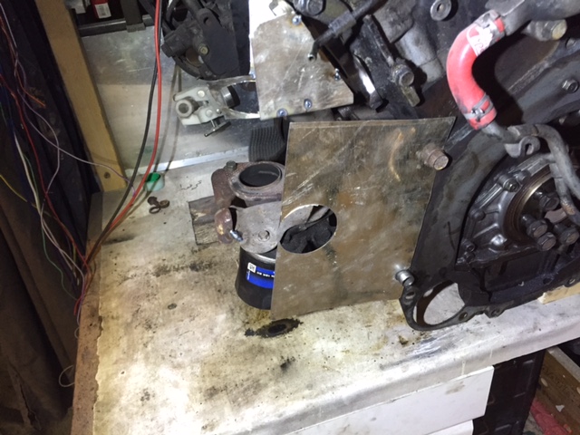

Re: VR2/50 shades - td04 turbowerk
Die custom koppelingshevel laten maken van speciaal gehard maar niet broos metaal moest 450 euro per stuk gaan kosten, afgaande op 10 stuks minimale afname. Hmmm... dat is me 3500 euro teveel aan investering :) Als het nou 100 euro per hevel of 150 euro was geweest, ach dan had ik er wel 10 laten maken. Dit is echter (veel) te gek.
Dus... ik ga een oud type vork die ik nog had liggen gebruiken, samen met de ClutchMasters koppelingsset. Ervanuitgaande dat die koppelingsset net iets minder belachelijk zwaar is (tov de ACT) en dat het oude type hevel (je ziet duidelijk giet/vormverschillen tussen de hagelnieuwe die ik nu al 2x heb vervangen en een verse nieuwe lag ook klaar, maar iets in me zegt dat ze wat veranderd hebben in die productie en dat is in mijn geval echt een probleem.
Tegelijkertijd ga ik van meerlaags metaal zelf alsnog een poging doen om een steviger, dikker en sterkere hevel te fabriceren. Zal wel een dagje prutsen zijn, maar ach...
Vanavond zou ik met een maat eindelijk 'ns beginnen aan het custom uitlaatspruitstuk met de TD04 turbo. Hij was 't vergeten en hij zit in de metaal dus hij heeft alle bochtjes en metaalwerk. Hmmm... niet getreurd, ik heb een avond alle originele maten van de de voorpijp-flens, de turbo-inlaat-mond en het intercooler-buis aansluitpunt met een paar malletjes als vaste punten ingesteld. Dat maakt exacte plaatsbepaling en afmetingen een gigantisch stuk makkelijker, aangezien het mijn doel is om de boel (waar mogelijk) plug en play met de originele aansluitpunten te maken.
hm, ik zie dat je wat plaatjes met gaten aan elkaar hebt gelast.
Maar hoe ga je dat dan gebruiken ? Is het de bedoeling dat je die malletjes dan namaakt in "echt" metaal?
Of worden die malletjes juist gebruikt als "plaatshouder" voor het passend maken van het spruitstuk.

Van de week eindelijk weer wat gedaan aan het TD04 projectje.
Het begin van een uitlaatspruitstuk is er na een avondje lassen, meten, zagen, slijpen, lassen, kijken, losslijpen, meten, passen, lassen enz enz :)
Is het een plaatje? Oh jee nee, maar met wat liefde kan het er vast wel knap uit komen te zien.
Heeft 't perfecte gelijke lengte pijpjes? Absoluut niet. Ja ik snap de relevantie, maar nee ik maak me er totaal geen zorgen om. Die verschillen tussen een ''hack-job" en een perfecte lengte versie zullen vast meetbaar zijn, maar het zijn die laatste x procent verschil. Ik zoek niet naar die laatste paar procent, ik wil eerst bewijs dat dit passend en werkend te krijgen is. En als dat al lukt pak ik al zoveel vermorgenswinst dat ik me niet zo bekommer om nog een aantal procentjes meer. Denk ik.
