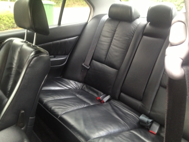

Vandaag een set zwarte gordels binnengekregen en gemonteerd!
Ook de achterbank-beugels een stukje verlengd zodat ze ook echt vastklikken (de facelift sedan's hebben fors grotere beugels!).

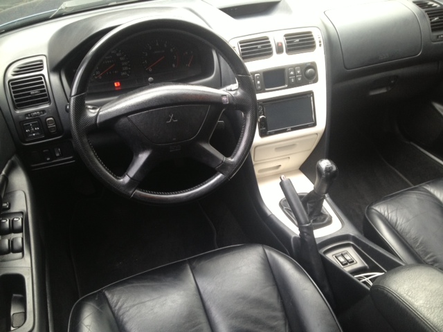

Zo! Het witte middenconsole zit er nu ook netjes in! Zit nu echt als gegoten :)
Nu alleen de deurrubbers nog!
Voor de oplettende kijkers: er zit sinds vanmiddag ook een heeeeel subtiele custom aanpassing in de auto. Ik heb het in ieder geval nog nooit eerder in een Galant gezien :)
En nu is de auto dus netjes, maar m'n garage is eh...
Een PUINHOOP!

wowwie... ziet er super uit Mark

Ziet er weer netjes uit zo mark
Alleen wat is die aanpassing....
De aansteker die weg is is t enigste wat ik zie?

godverju, wat ziet dat er gruwelijk strak uit! zeker als de buitenkant nog parelmoer wit is :yum: :yum:
Ennuh, die mod heb ik idd nog nooit eerder gezien, zal maar niet verklappen wat het is anders is het zo saai voor de rest :D

Subtiele aanpassing: ruitschakelaar in linker voorportier voor rechter voorportier?! Great!! Like it!
Re: Re: 8G V6 'monster' - 99% interieur klaar :)
Is die ruit schakelaar niet normaal?
Ik dacht dat de subtiele aanpassing de witte strip op de A-stijl en C-stijl was. Nice touch!
Bingo Menno! Jij krijgt eh... de eer! Hoewel ik sterk vermoed dat Nico 't ook al gezien had!
@Fluff: er zit altijd maar 1 enkele verlichtte ruitschakelaar in het bedieningspaneel, namelijk degene voor de bestuurder zelf. In europa is dat dus de linker, in de Legnum (RHD auto) was dat een rechter. Die twee zijn prima te combineren. Even een extra verlichte schakelaar van een donor paneel afwippen, LEDje van een donor afsolderen en samenbrengen in 1 paneel :) De voorbereidingen zitten al op het printplaatje en in het plastic. Helaas zitten er geen voorbereidingen voor LEDs voor de achterraam-knoppen en ook in de losse raampaneeltjes van de passagiers voor en achter zit er geen voorbereiding. Zou best leuk zijn om er allemaal verlichtte knoppen in te hebben, maar 't is nogal een klusje dan en ... je hebt dan in totaal 6 donor-knoppen nodig. Eeek!
Wel leuk zou zijn om iets fellere LEDs te plaatsen, want ze zijn nogal overdreven subtiel qua lichtopbrengst :)
Ahh oke, zie het nu pas idd. Is me zo nog nooit opgevallen ;).

Woow ! Is gewoon een heel nieuw interieur ! Erg netjes gedaan Mark , met lendesteunverstelling bedoelen jullie dan het knopje links naast de koplampverstelling ?

Oeh, goed gespot dat extra knopje! Het is een cruise aan/uit knopje dat ik er ingeklikt hebt. volgens mij uit een 7G. Nog functieloos, maar dat duurt niet lang meer :)
Haha ik dacht dat dat het bewuste detail was , is wel een goede plek voor de cruisecontrol aan/uit knop !

Dankzij Mark Deen (MD) vandaag ook de lampjes in de c-stijlen gecompleteerd en vandaag een alarmsysteem gemonteerd. Stiekem toch steeds weer een hoop werk zeg... Maar het werkt erg mooi allemaal! Juiste gevoeligheid, logische opbouw, prima systeem met van die stevige klapsleutels. Top! Dat iemand de complete auto steelt is niet eens de reden, meer dat men denkt er iets uit te kunnen halen zonder iemand het ziet/hoort. Nou... dat gaat niet gebeuren :) Wat een pokkeherrie bij een tik tegen een raam of carresoriedeel zeg!!!
Ohja, en de beugels voor de achterbank opnieuw iets verlengd. Ze gingen dus wel 'dicht' eerder, maar open... hmmm daar moesten wel paardenkrachten bij komen kijken. Ietsje TE precies pas zegmaar. Weer een halve cm extra lengte aan de beugels moet de truc zijn :)

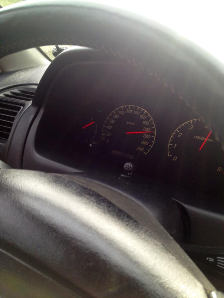

Vandaag hebben we een ritje gemaakt naar een jarige oom van Carolien die in Duitsland woont. Lekker met 't monster :)
Het verkeer viel voor de verandering 'ns aardig mee dus heen en terug konden we hele stukken lekker doortrappen. Wel een beetje gek gezicht... cruise-control lampje aan op 210km/u...
Fijn ritje :)

Zat ie aan z'n top, of had je nog wat over?

@ menno... Tuuuurlijk had hij nog wat over ;).... :yes:
Re: Re: Re: 8G V6 'monster' - autobahn cruisen
Hij had zeker nog over! Op de teller stopte het bij 245 dus haal daar 15km vanaf dan zal de echte top rond de 230 hebben gezeten. Best vaartje hoor!
nou zeker. 200 is mij eigenlijk toch echt wel hard zat.
Het zal ook wel gewenning zijn :)

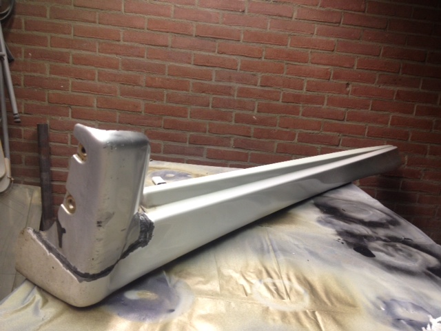

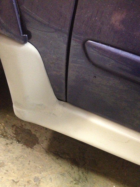

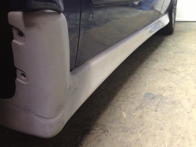

En we gaan weer lekker door :) De sideskirts die ik onder het Monster wil zijn 'gewoon' PFL VR4 skirts, die zijn mooi 'dik' en met de soepele welving die ik persoonlijk erg mooi vindt passen bij onze auto's. Alleen... ik heb m'n zinnen gezet op Facelift wielkastverbreders (die zitten er al een poosje op) en dan sluit de boel aan de voorzijde totaal niet mooi op elkaar aan, omdat de Facelift side-skirts een speciaal breder aansluit-stuk hebben dat mooi aansluit op wielkastverbreders.

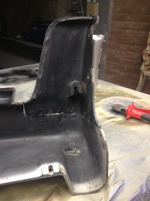

Dus... een setje Facelift sideskirts in stukken gezaagd. En een set Pre-Facelift skirts afgezaagd. En het brede aansluitstuk van de FL gemonteerd op de PFL. Met plasticlasjes en de rvs krammetjes zit het ook zonder verder plamuurwerk al heel aardig (okee, ook het hete luchtpistool heeft nog wat kunstjes gedaan om eea een beetje te verbuigen).
Even plasticprimer plus een snel laagje primer en testpassen... spannend! Zou het mooi passen?! Sluit het goed aan?!
OH YEAH!!! Echt perfect. Zo had mr. Mitsubishi het gewoon moeten uitbrengen destijds :)
Skirt nr.1 zit nu in de 2 laag plamuur en morgen hoop ik primers en kleurlak te kunnen aanbrengen! Wat staat dit toch ontiegelijk veel dikker meteen!
