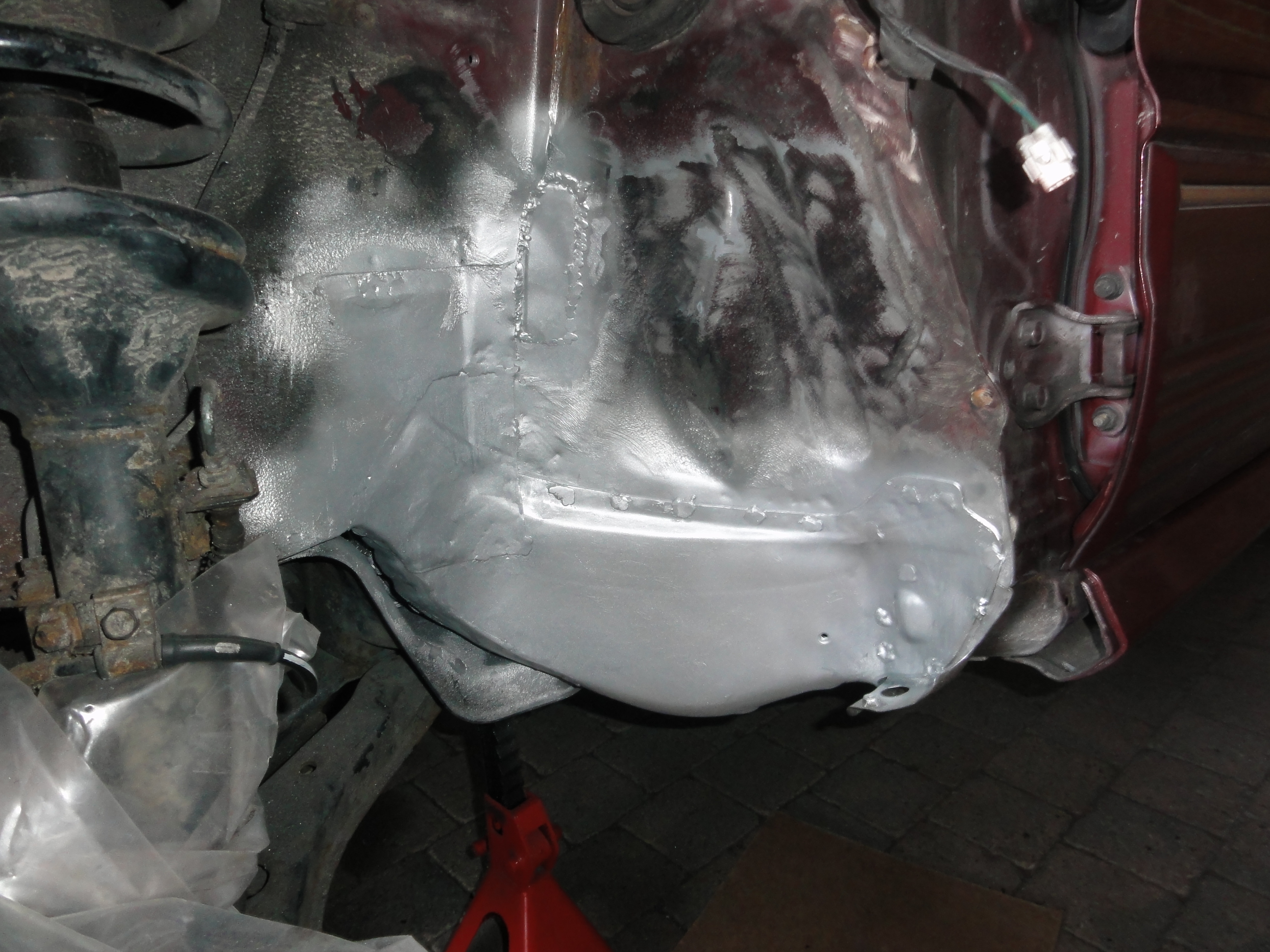

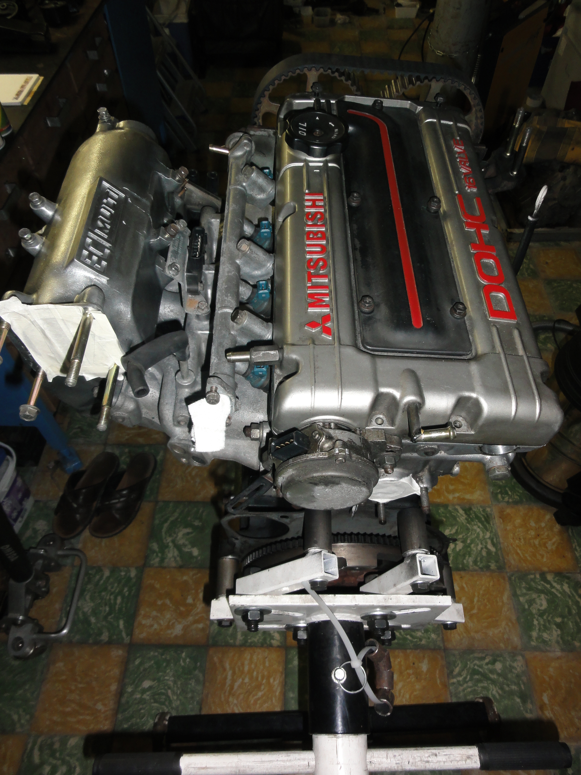

We hebben nog eens flink kunnen doorwerken vandaag! Eindelijk is het chassisonderdeel gemonteerd. Alles is gelast en al grof bijgeslepen. Morgen nog een beetje bijwerken en dan is de linkerkant terug helemaal hard! Ik heb ook nog een beetje aan de motor gewerkt/gepoetst. Het oliefilterhuis proper gemaakt, uit elkaar gehaald en gereinigd en alles met nieuwe pakkingen gemonteerd.

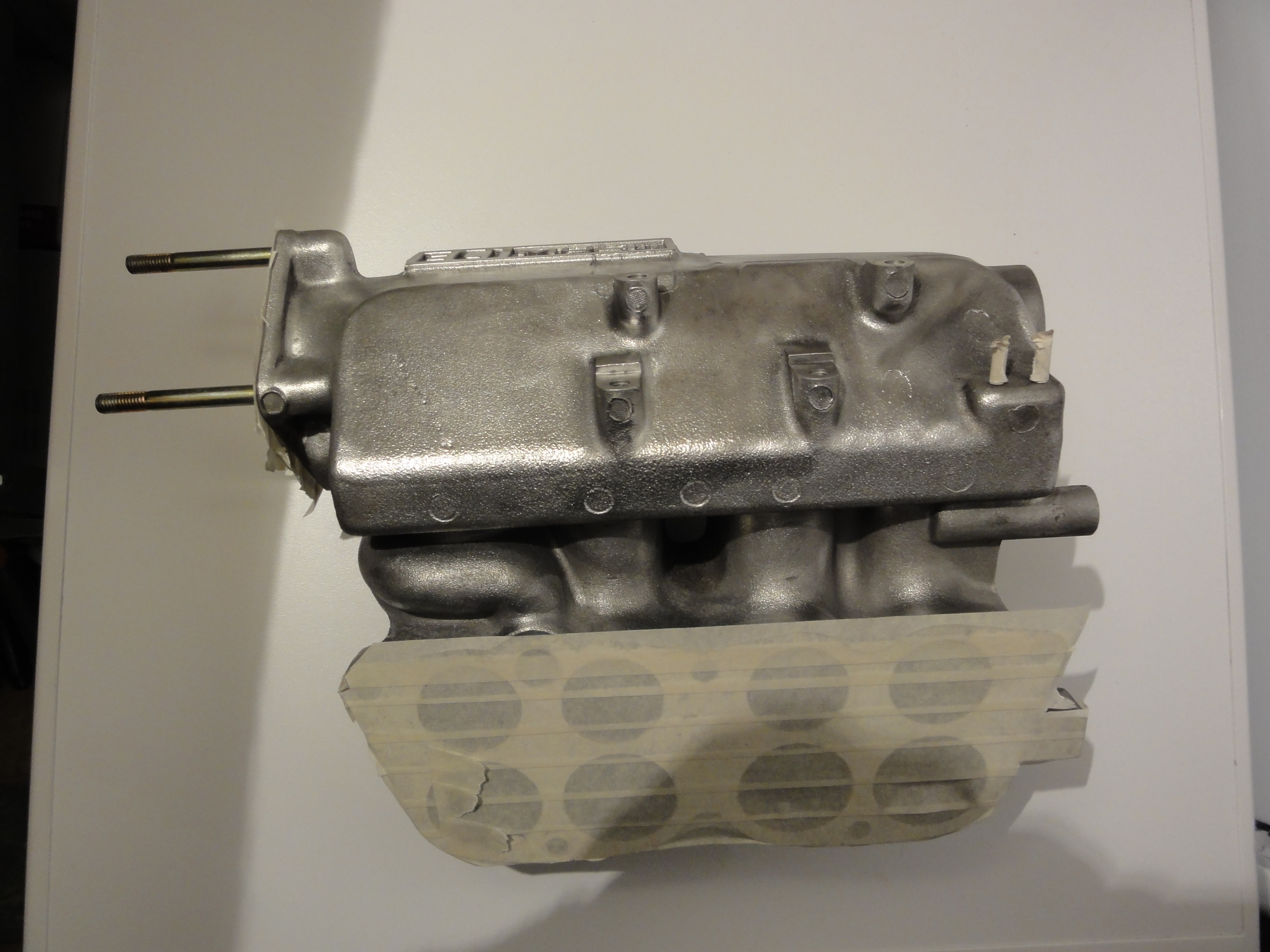

Het inlaatsysteem heb ik onder handen genomen met roterende staalborstel, morgen nog een laagje hittebestendige vernis erop en dan is deze ook terug ok.
Al bij al een productieve dag gehad!

nog wat foto's van wat er de afgelopen dagen nog aan de galant is gedaan
beugels en steunen een likje verf gegeven
inlaatsysteem opgebouwd

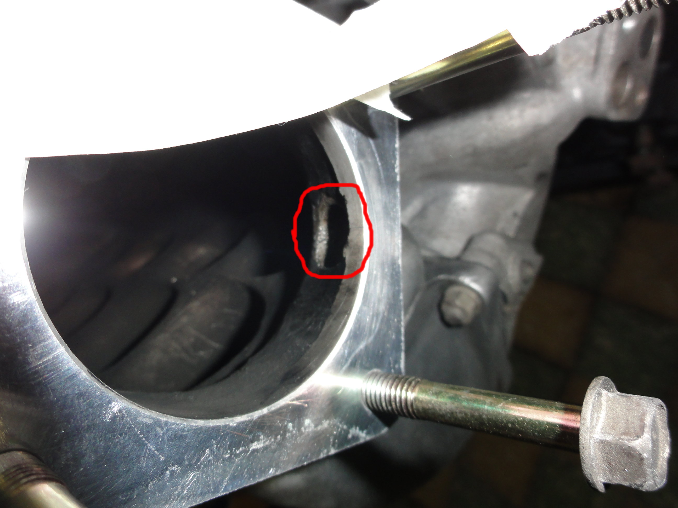

Hoi allemaal,
Hier volgen de beloofde foto's ivm het afsluiten van de EGR.
In de cilinderkop is een gat dat in verbinding staat met de uitlaatkant van de kop. In het inlaatspruitstuk is een kanaal dat de uitlaatgassen via de EGRklep naar een gat (in de inlaat) net achter de gasklep leidt (zie volgende foto).
Het gat net achter de gasklep waar de uitlaatgassen in het inlaatsysteem komen.
met gemonteerde EGR valve. Door de originele dichting te vervangen door een plaatje zonder gaatjes. Kunnen de uitlaatgassen niet meer in de inlaat komen wat minder aanslag zou moeten geven.

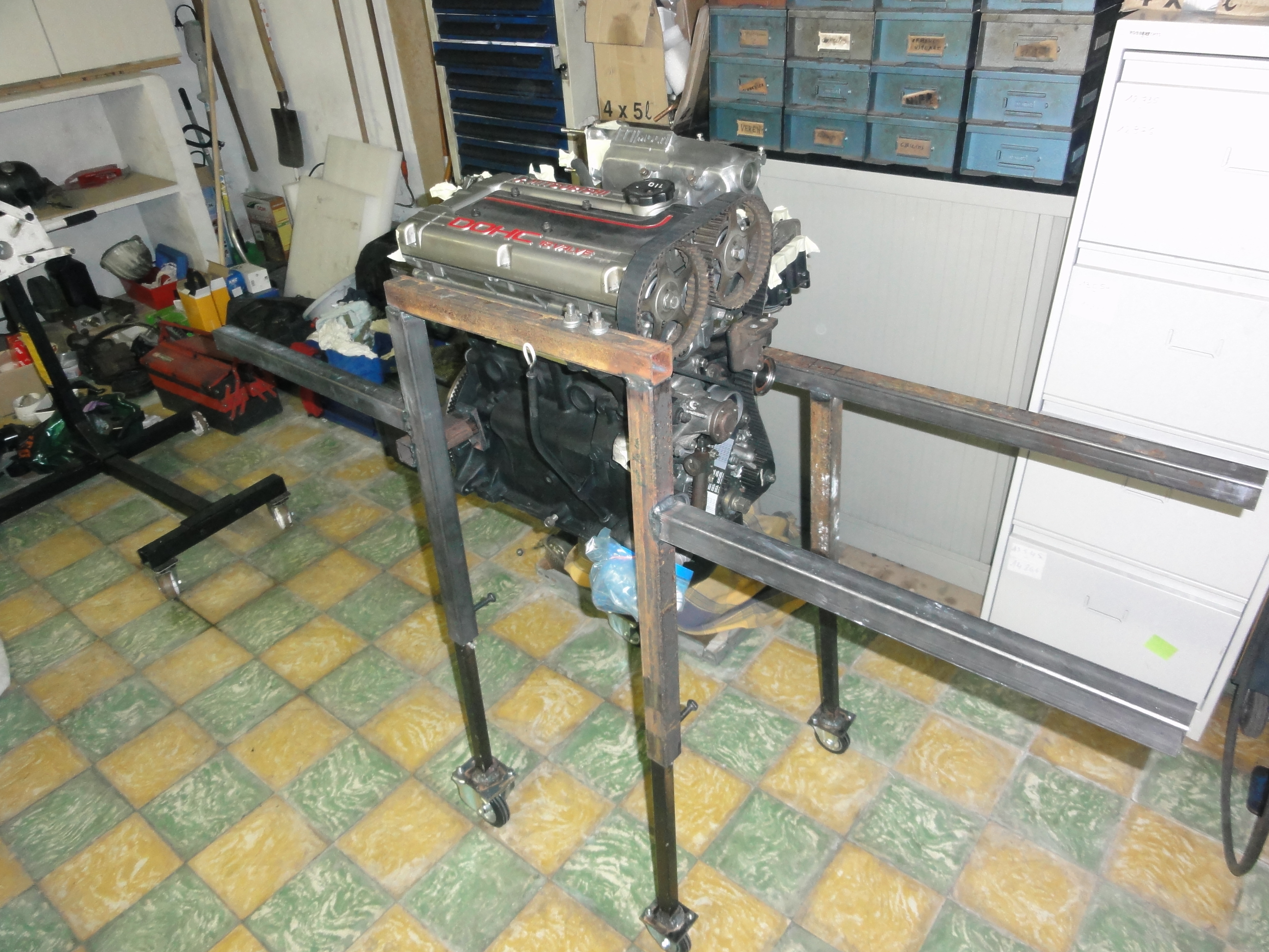

Hoi iedereen,

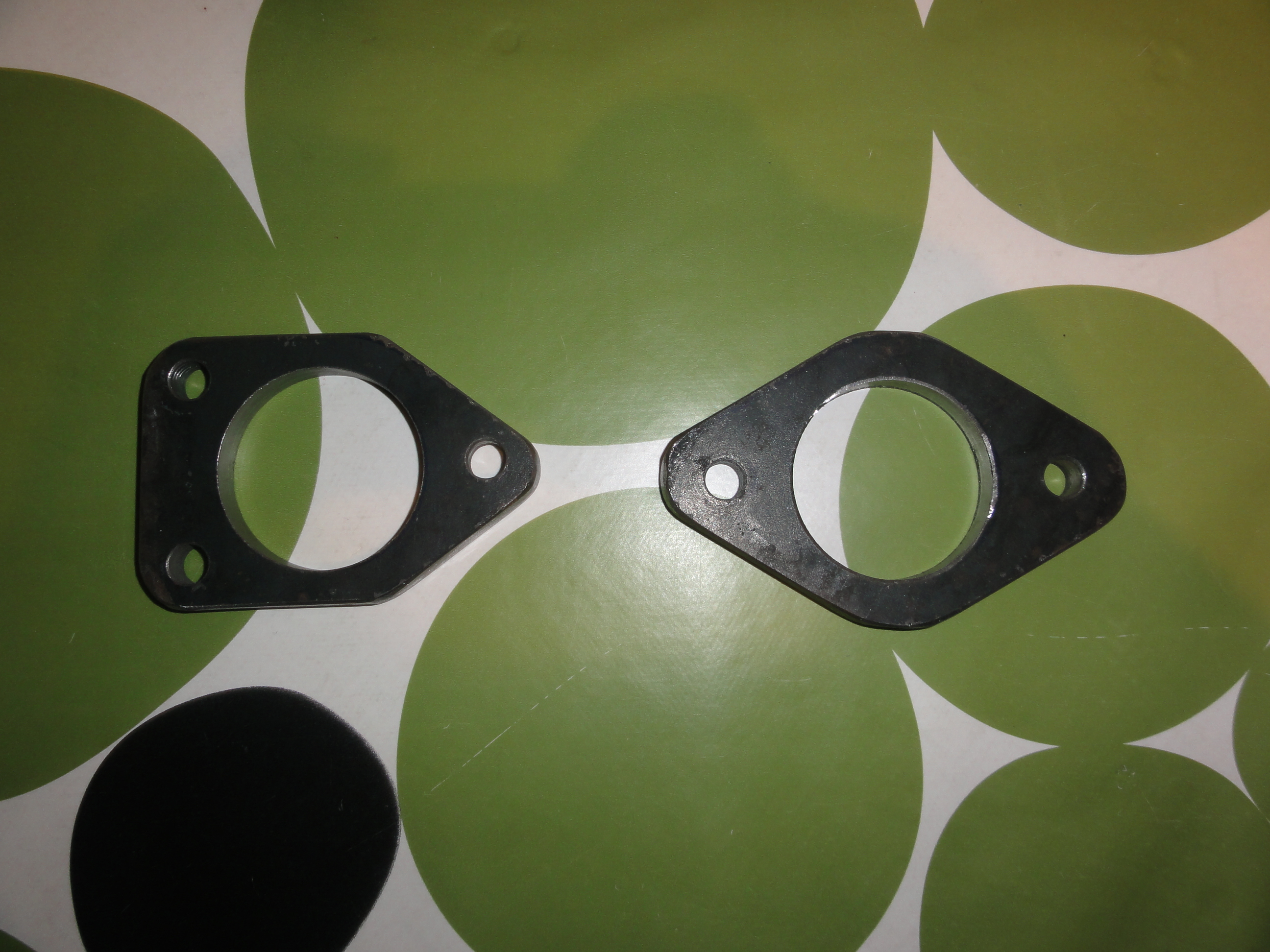

Ik heb nog eens een kleine update (ik heb een beetje stil gelegen...). Ik heb een "draagberrie" gemaakt zodat ik de motor kan buiten dragen uit de kelder met een paar vrienden en men grootvader heeft de flenzen gemaakt voor het uitlaatsysteem. Ook is mijn uitlaatcollector gelast en gevlakt.
De komende dagen en weken ga ik proberen om de flenzen te vervangen en daarna kan ik eindelijk beginnen met terug te monteren.
Foto's!

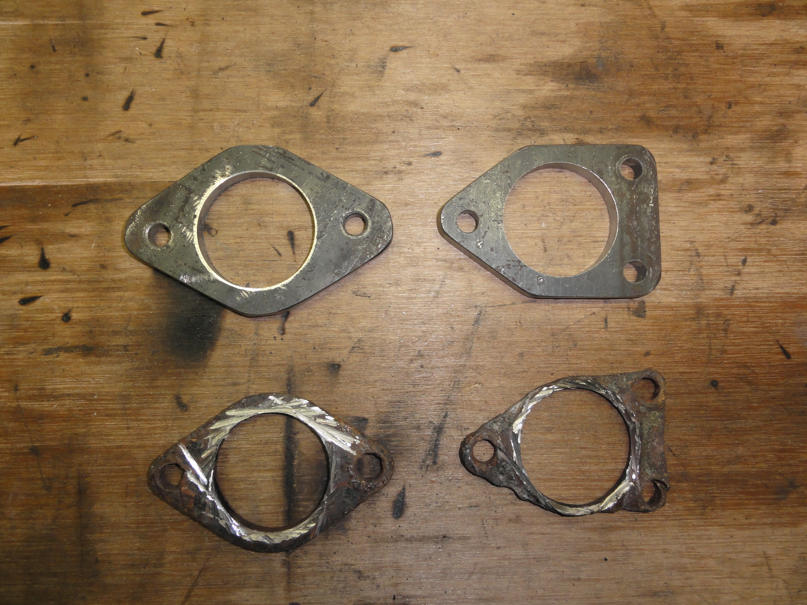

Vandaag nog wat verder kunnen werken. Ik heb al van 1 uitlaatpijp de flenzen vervangen.
flens gemonteerd om plaats te bepalen
oud en nieuw
oud en nieuw

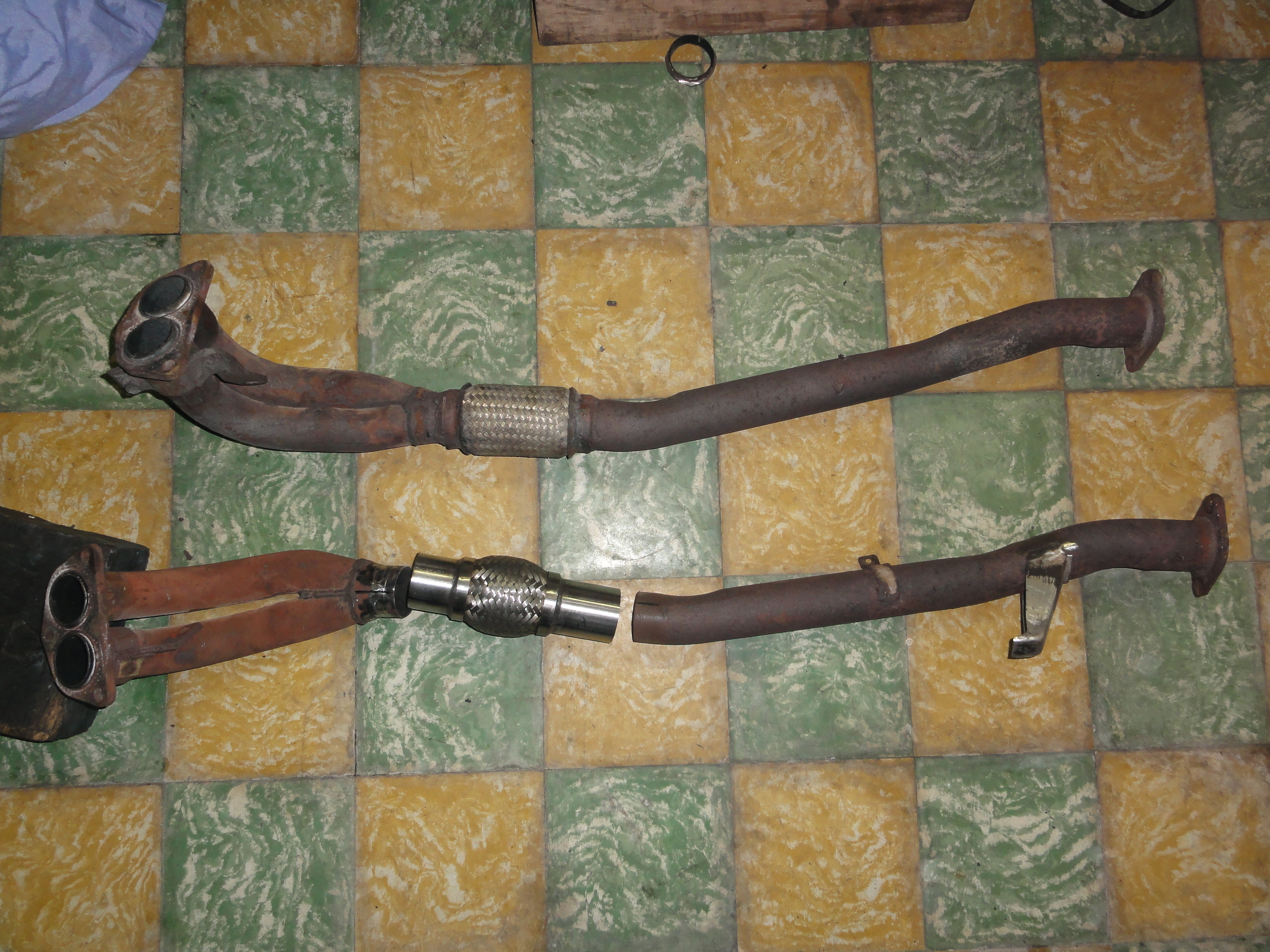

Vandaag heb ik de downpipe onder handen genomen. Ik heb eerst de flexibel er tussenuit geslepen. Daarna de nieuwe wat ingekort en in de pijp gelast. Ik heb nog maar 1 kant afgelast omdat ik eerst de volledige lijn eens onder de galant wil plaatsen om zeker te zijn dat alles mooi uitgelijnd is.
Foto's!
de uit elkaar geslepen downpipe en een bijgekocht exemplaar

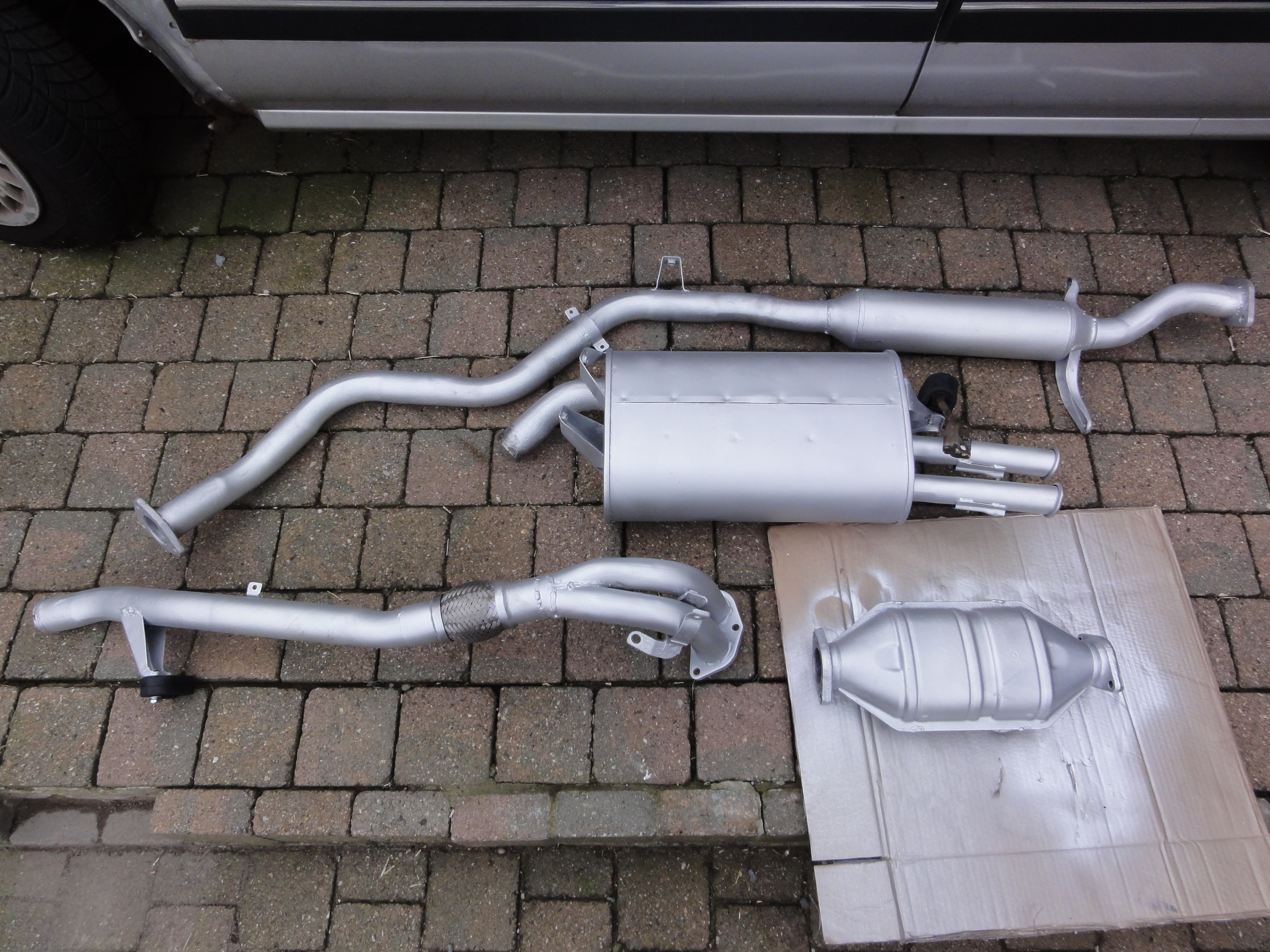

Eindelijk heb ik nog wat kunnen doen aan de galant. Het begint ondertussen allemaal terug een beetje vorm te krijgen...
Ik heb van alle pijpen de flenzen verwijderd en op sommige al terug gelast. Alle bevestigingsmoeren op de uitlaat zijn indien nodig hersteld en alle ophangingsrubbers liggen klaar om te vervangen. Vervolgens alles nog wat van roest ontdaan en van een likje verf voorzien.
De distributie heb ik eindelijk afgesteld. Hier heb ik nog een beetje mijn twijfels over, ik ga het toch overwegen om verstelbare nokkenaspoelies te monteren. Als iemand nog een setje heeft liggen, mag je me dit altijd laten weten!
De overige flenzen ga ik lassen nadat ik de uitlaat eens onder auto heb kunnen presenteren. Kwestie van zeker te zijn dat dit mooi uitgelijnd zit.
Nog een paar avonden opkuis en schilderwerk en dan moet ik nog eens een paar dagen verlof nemen zodat ik alles in de auto kan zwieren. Hopelijk wordt april nog eens een maand met een rijdende galant!
