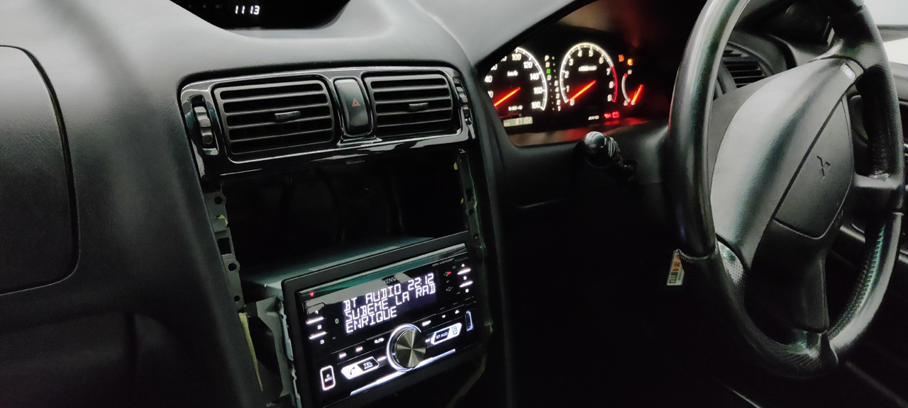

Gisterenavond weer 'ns een avondje met het racepaard bezig geweest. Het de-alarmiseren en het weer orgineel maken van het middenconsole zorgde ervoor dat er nog heel wat plastic panelen los lagen tot ik de volgende stap zou nemen om de turbodruk en AFR metertjes te verleggen naar een andere plek.

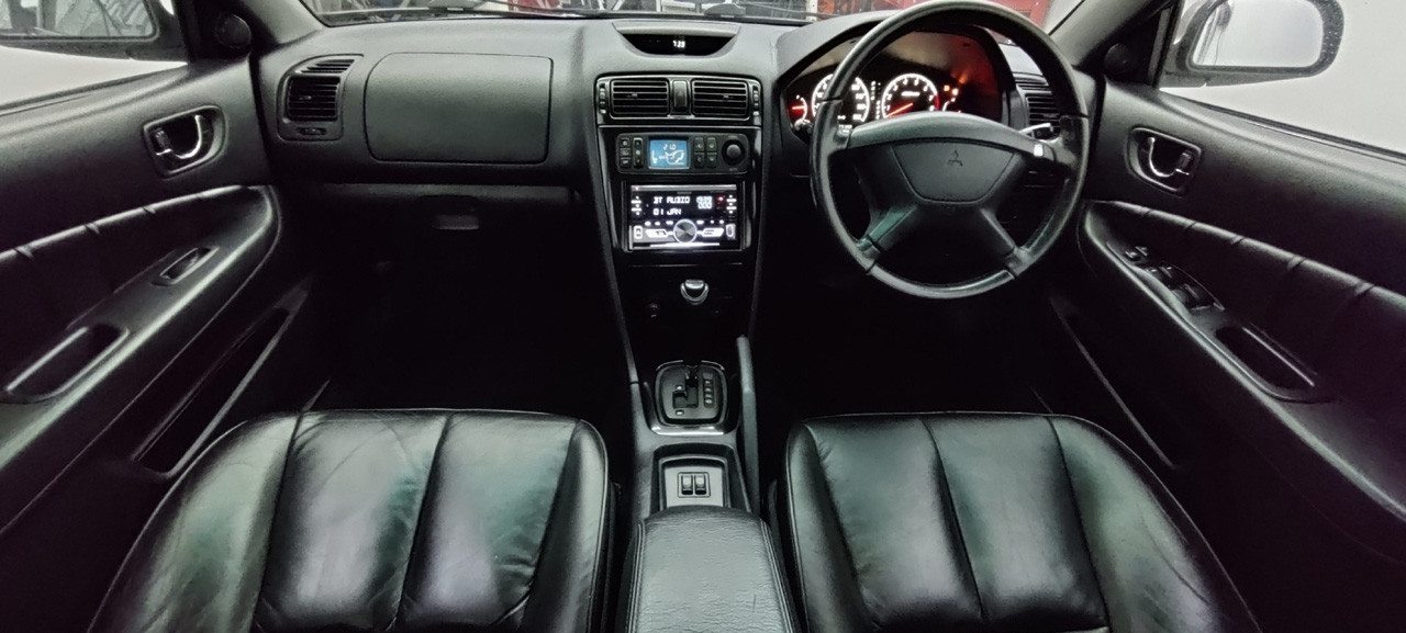

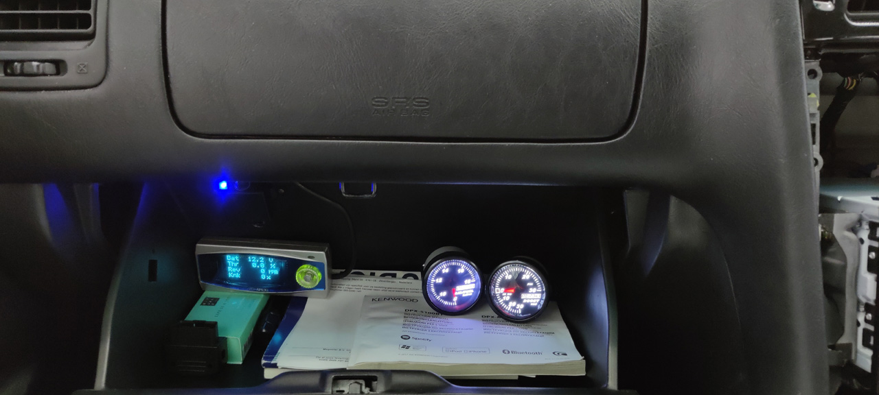

Die andere plek is het dashboardkastje geworden. Daarin was al de Apexi SAFC en de bass-boost volumeknop voor de subwoofer geplaatst, dus wat mij betreft een prima plaats voor twee metertjes. Ik moet nog iets van houdertjes maken zodat ze niet heen en weer wiebelen, maar da's echt voor een regenachtige dag. Het betekende toch al een heleboel kabeltjes omleggen, aanpassen (inkorten, danwel verlengen) en weer een beetje netjes wegwerken.

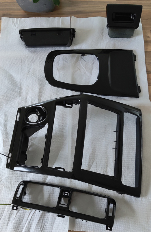

Nu het middenconsole weer standaard moest worden, betekende het ook dat ik iets moest doen met een reserve RHD middenconsole dat ik nog had liggen. Een 'hout'-versie die niet matched bij de mooi zwart-met-een-fonkeltje gespoten andere delen zoals Jos dat gedaan had. Dezelfde kleur spuitbus vinden is onmogelijk (Jos wist ook niet meer welke kleur het was) dus ik begon maar met zwart. Op zich okee, maar een tikje standaard. Dat zeer subtiele fonkeltje van die andere gespoten delen sprak me aan, dus even gezocht en een Motip black metallic spuitbus erop losgelaten. Nice!
Uiteraard ook de andere delen gespoten en nu maar even geduld opbrengen voordat ik het hele zaakje kan installeren!
De vervangende radio is een 2DIN Kenwood ding die ik een paar jaar terug voor de Banaan had gekocht. Een fijn ding met erg goede bluetooth functies (ook twee telefoons tegelijk waar je eenvoudig tussen kunt wisselen). En het geluid dat nu in die auto zit... wow! Echt nice. Alle speakers zijn ooit al vervangen door flink beter dan standaard en dat is echt te merken. Klinkt als een huis!

De boel zit weer in elkaar en het is mooi gelukt! Meteen een extra 12V plus en massa onder de console naar het opbergvakje onder de armsteun gebracht zodat ik er een net dubbel USB oplaadpunt in kan doen. Uit het zicht, maar wel handig ipv die lelijke snoeren overal.

Goed bezig. Is de kleur van die headunit nu een beetje gelijk aan die van het dash?
Re: Racepaard - Galant VR4 - middenconsole
Klopt, de HU is ook zwart en lijkt daarom mooi te passen in het zwart van de middenconsole.
Ik ken dat 6G 3-metertjes houders denk ik. Ralliart staat erop toch?
Voor de 8G is zoiets er niet. Geeft niet, ik ga er geen pronkstuk voor maken, zolang die metertjes maar netjes vastzitten vind ik het okee.

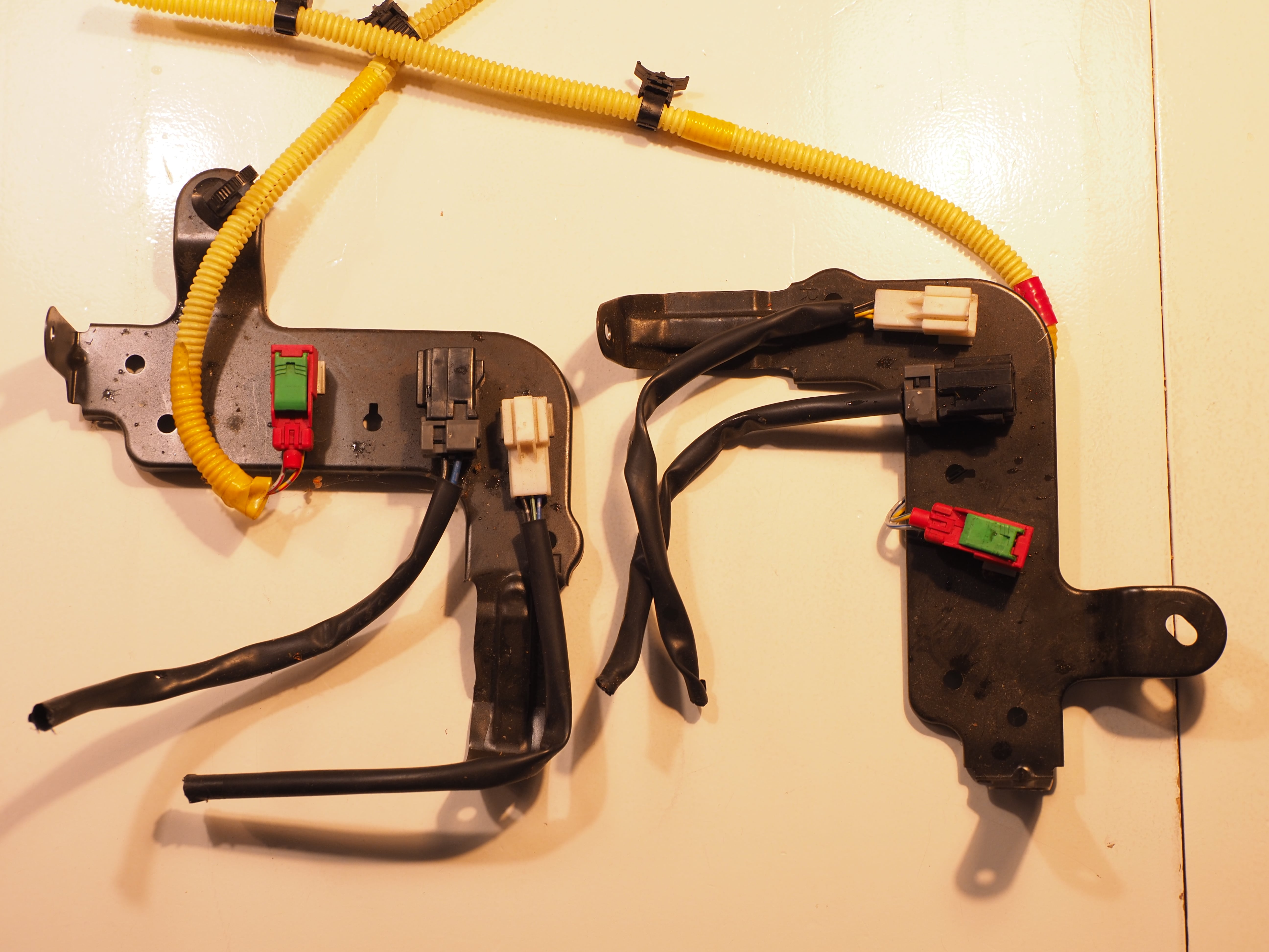

@Menno: ik heb blijkbaar toch de stekkers voor de stoelverwarming! Die beugels die je op de foto hebt brachten me aan het twijfelen of ik die niet precies zo ook had overgezet vanuit mijn 'voorraad' toen ik het lederen interieur heb ingebouwd. Ja dus! De stekker die echter wel mis is die onder de middenconsole naar de bedieningsknoppen voor de stoelverwarming gaat.
Mocht je die ook hebben, dan hou ik me zeeeer aanbevolen!

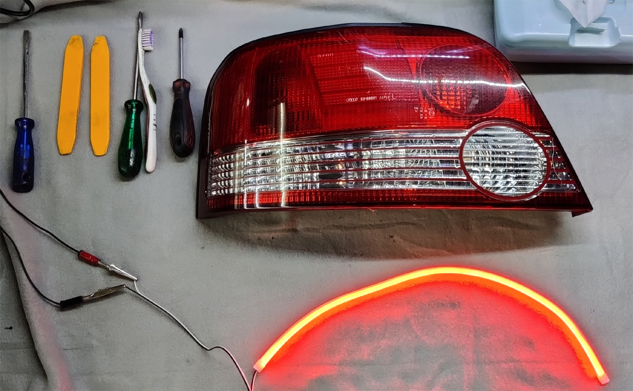

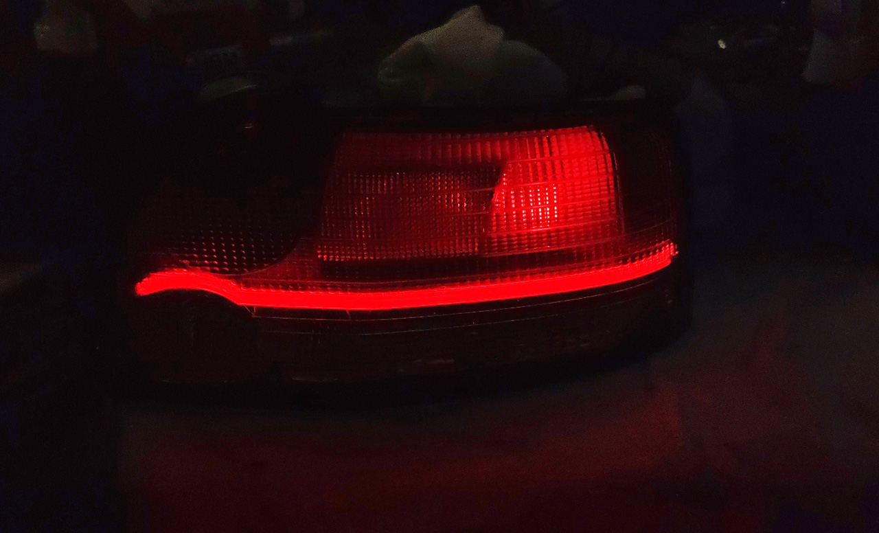

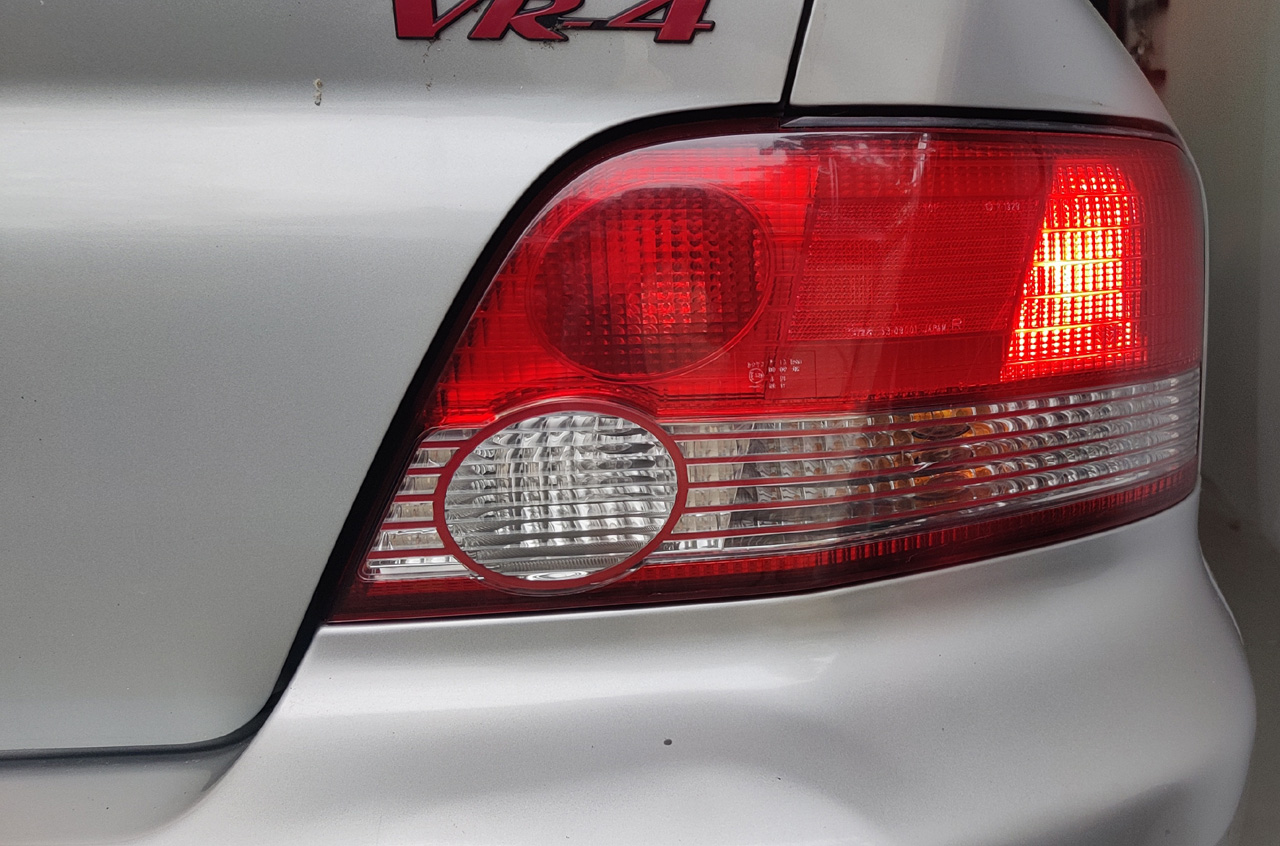

Re: Racepaard - Galant VR4 - achterlichten-mod

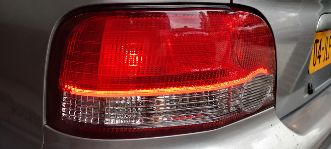

Ik kan het niet laten. Ik heb dit zoveel jaar terug al een paar keer gedaan voor de VR2 en later Monster, dus nu is het de beurt aan Racepaard om een setje gemodificeerde facelift achterlichten te ontvangen.
De modificaties zijn:
- verwijderen het plastic reflectorplaatje (geeft een groter lichtvlak bij normaal licht en remlicht)
- verwijderen van het rode-lijntjes patroontjes (is een transparant 'printje' met die rode lijntjes, zit gewoon geklemd in de buitenbehuizing) - geeft een frissere, strakke uitstraling
- toevoegen 'DRL' lichtstrip (rood) - geeft een leuk accent en iets modernere look
Zo ziet het achterlicht er origineel uit.
Hier de tools nodig (zonder het heteluchtpistool) incl het rode ledstripje.
Hier het gemodificeerde achterlicht.
Andere hoek.
En de vergelijking.
Zodra ik een net rechterachterlicht heb (de huidige heeft een barstje in het 'glas'), doe ik de modificatie uiteraard ook en is dit klusje ook geklaard.

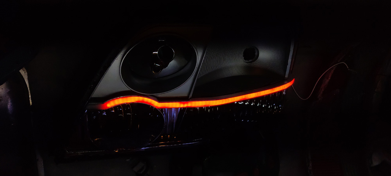

Re: Racepaard - Galant VR4 - JDM koplampen LHD mod

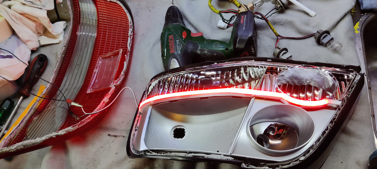

Vandaag een volle dag bezig geweest om twee JDM Galant/Legnum koplampen om te bouwen zodat het lichtbeeld netjes voor ons verkeer hier op de weg schijnt. Origineel zijn deze 1-piece koplampen alleen in Japan geleverd en feitelijk is dit ook het juiste type horend bij de VR4. Maar om het tegenliggende verkeer niet te irriteren met de naar de verkeerde stralende lichten is het even wat werk. Ohja, en voor de APK is het ook nodig natuurlijk
Het begint met uitbouwen van de euro (glas) koplampen. Daarna de lampen een minuut of 10 rondom de rand tussen het zwarte plastic en het glas warmstoken met een heteluchtpistool. De kit is nu flexibel en met wat plastic spatels en kracht trek je beide delen van elkaar af.
De reflector loshalen spreekt voor zich, gewoon de 2 of 3 stelschroeven losdraaien (2 indien er electrische hoogteverstelling op de euro koplampen zitten).
Hetzelfde bij de JDM koplampen, en de RHD (Right Hand Drive) reflector omwisselen voor de LHD donor.
Nog een keer hetzelfde voor andere kant koplamp.
Ik heb bij 1 JDM koplamp ook de grootlicht reflector omgezet, die was wit uitgeslagen, waarschijnlijk heel heet geworden.
Ook heb ik de oranje kapjes verwijderd in het compartimentje voor de knipperlichten. Het hoeft in NL niet oranje te zijn, wit licht mag ook en dat vind ik strakker/frisser staan. (links de JDM omgebouwde koplamp, rechts de Euro 2-delen koplamp)
Waarom dit hele geintje dan zoveel uur moet duren? Ik heb ze best wel vertroeteld nu ze uit elkaar lagen, dus alles heel goed schoongemaakt, het plastic glas gepoetst met een plastic-Wax van Megiurs.
Ook heb ik alle boutjes die niet meer zo fris waren achtereenvolgens gezandstraald, geprimered, zilver- en tenslotte in blanke lak gespoten.
Ik moet nog een afdichtrubbertje zoeken dat om het stuk hoort waar het knipperlicht zit, dan kan ik ze daarna terugplaatsen. Meteen van de gelegenheid gebruik gemaakt om het voorste frame op te frissen, er zaten wat kleine roestplekjes op. Nu oogt het alweer een klap beter! Ook het opstaande randje waar de (facelift) grille op leunt weggezaagd zodat de grille veel netter aansluit op deze bumper. De grille is ooit overgespoten, heeft naast de verkeerde zilverkleur ook het 'gaas' meegespoten. Zonde, dat moet weer origineel worden, dus zwart gaas. Het VR-4 logo zat op verkeerde plek en het beugeltje en schroefjes waren roestig, dus ook meteen gezandstraald, geprimered en overgespoten in zwart. Ik ga alle bouten en moeren in de motorruimte die niet meer fris zijn vervangen of opknappen de komende tijd. Gewoon voor het zicht. En het eerste afgebroken boutje was alweer een feit. Uitboren en het schroefdraad weer 'ruimen'/herstellen met een tap. Alles origineel houden en straks alle boutjes met een beetje vet monteren.

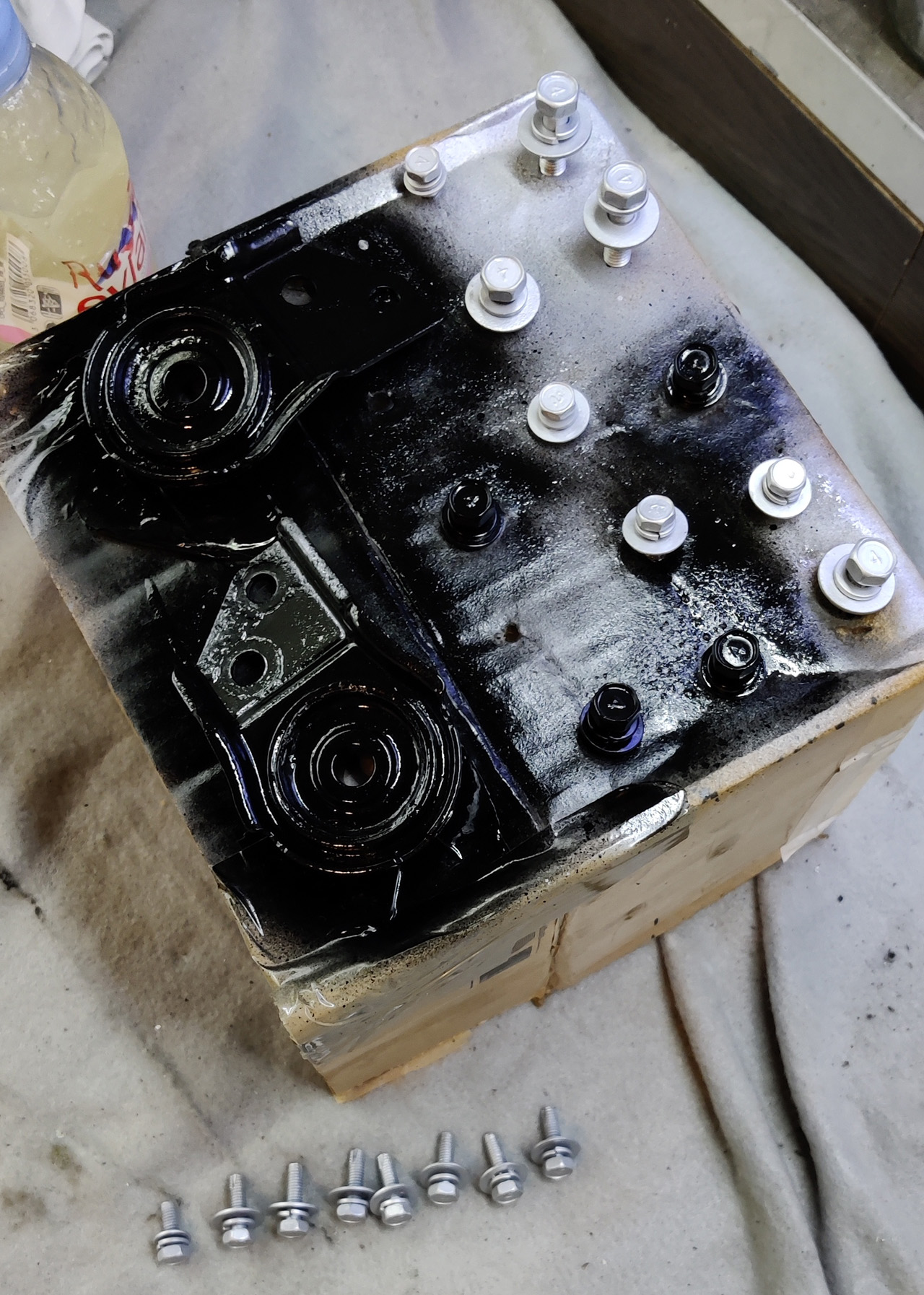

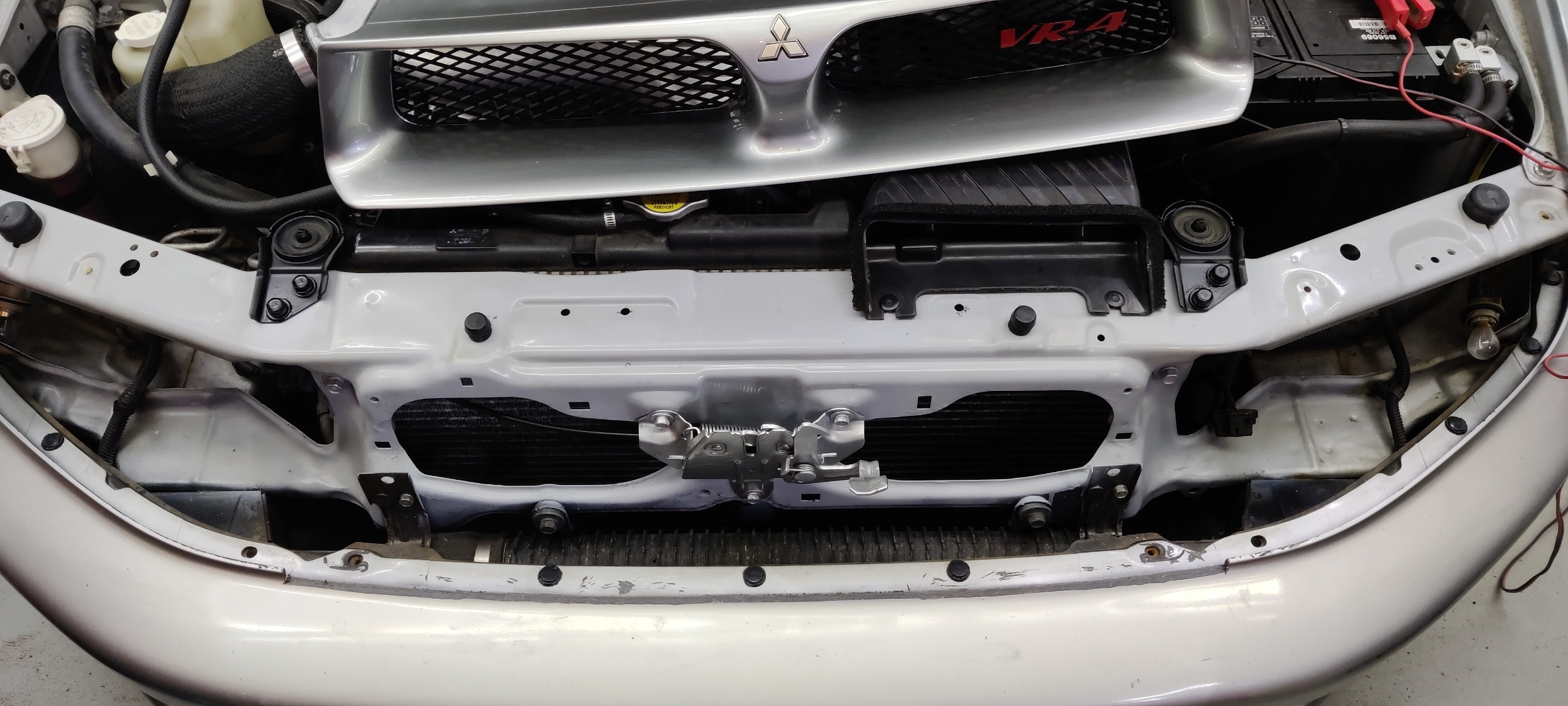

De steuntjes van de radiator die ik wat had opgefrist vond ik toch niet zo mooi gelukt. Opnieuw en nu compleet kaalgestraald, geprimered, mat zwart dit keer en natuurlijk blanke lak.
Ook het complete mechanisme voor de motorkapsluiting gestraald en overgespoten.
Helaas niet erg opgeschoten, ik had graag de deur frames willen afronden dit weekend...

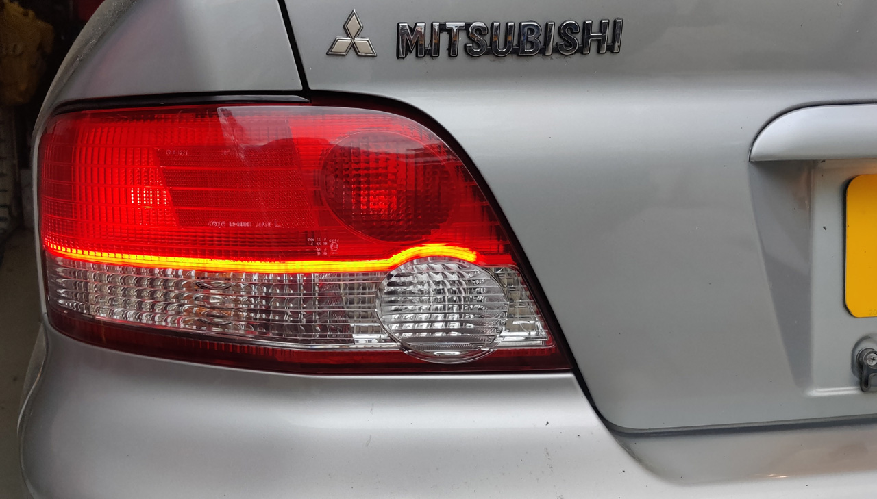

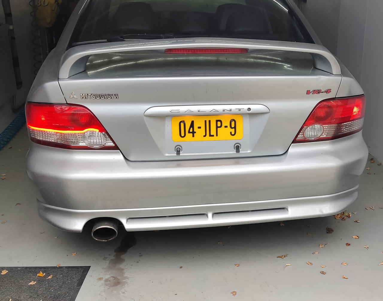

Met een prachtig vers exemplaar van Menno heb ik nu de achterlichtconversie afgemaakt en een paar aardige plaatjes geschoten van hoe het er 'echt' uitziet. Mijn telefoon heeft allerlei camerainstellingen die je ook handmatig kunt instellen en ziedaar, dan wordt het meer realistisch qua kleur en totale look!

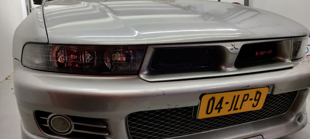

Vanavond de koplampen inclusief de rubber randjes rond het knipperlichtdeel gemonteerd!
Is dat refelctortje niet een APK eis? Niet dat het veel keurmeesters zal opvallen maar toch.
Waar heb je die ledstrip gekocht?
Re: Racepaard - Galant VR4 - JDM koplampen LHD mod DONE
Klopt helemaal. Het is niet dat de reflector niets meer doet, maar er hoort geen licht van achteraf doorheen te komen. Wordt niet op gelet.

Vandaag de APK. In de basis niets aan te merken, behalve dat de accu los stond. Oeps! Snel naar huis, uit de voorraad een originele accubeugelset gevist en gemonteerd, terug naar LeenAPK maar... de CO-waarde (rond de 2%) bleek daarmee te hoog. Wat we ook probeerden (klein gaatje in de uitlaat gedicht, verse tank premium 98 benzine erin), het werd eerder slechter dan beter. Volgens de mannen van ClubVR4 op de chat is het vast de katalysator. Die heeft natuurlijk al 9 jaar (sinds de auto geschorst werd) niet meer werkelijk z'n kunstje gedaan. Ik heb vanavond dus maar een reserve VR4 katalysator eronder geschroefd, verse pakkingen (MB687004) en morgen even 'regeneren' (lees: 3500 toeren aanhouden, dan vol door naar maximum toeren, loslaten, even stationair en dit kunstje zeker een keer of 10 doen). Daarna de auto hoog in de toeren zodat de katalysator zo heet mogelijk is naar de APK rijden en snel testen.

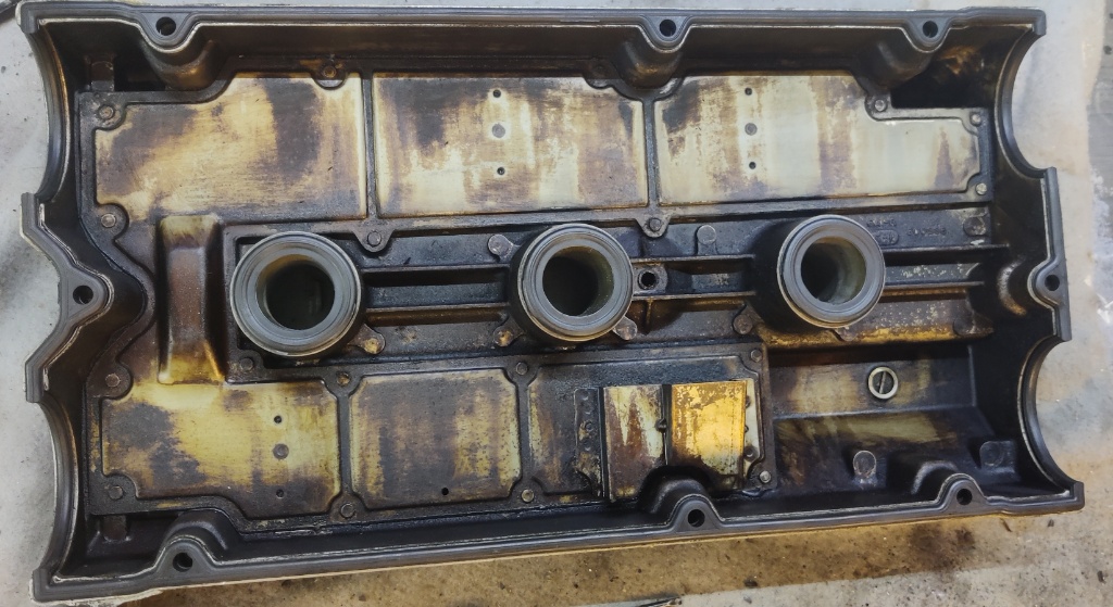

In de zoektocht naar waarom de verbranding niet perfect (genoeg) is ben ik maar begonnen met wat relatief eenvoudigs. De achterste 3 bougies. Die waren niet vervangen.
Hmmm... Olie in de middelste schacht.
Eentje was kleddernat, een andere zag er ook wat minder fris uit en de laatste zag er nog best goed uit.
Verse iridiums komen terug. Maar niet voordat...
Lekker alles is opengeschroefd.
Lekker krokante pakkingen, vooral de bougie-schacht-pakkingen.
Vers origineel rubber!
Op laten warmen, rondje gemaakt. Lijkt mooier te lopen, maar bij terugkomst ging de stationairloop flink pendelen. Dat deed 'ie van de week ook al. Hmmm...
