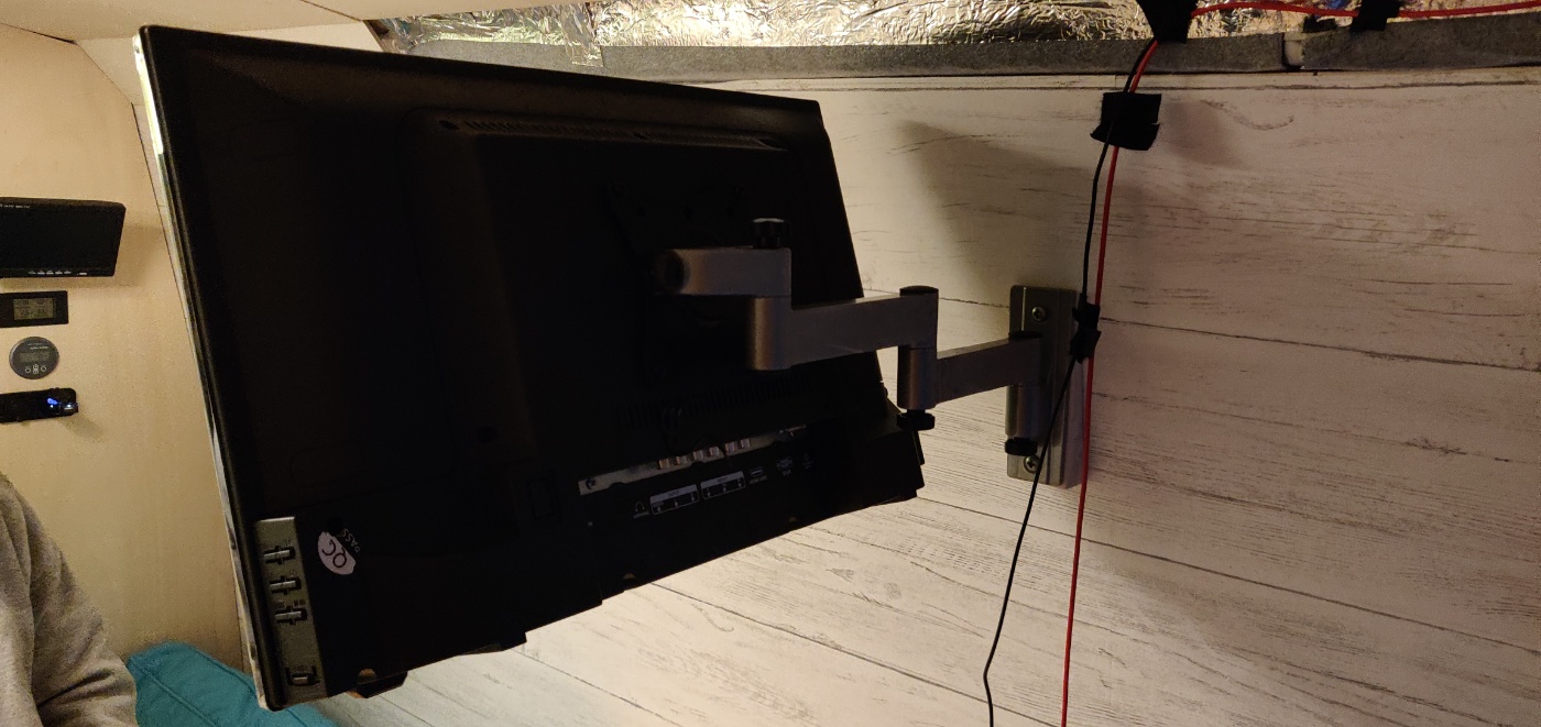

Vandaag is de muurbeugel voor de nieuwe 22" TV binnengekomen (er komt een chromecast-achtig aan te hangen zodat er internet-TV, youtube en andere streamingdiensten op afgespeeld kunnen worden). De TV hebben we direct gemodificeerd. Natuurlijk. Het 220V snoer hebben we netjes losgehaald want dat wordt toch nooit gebruikt aangezien het een TV is die een 12V aansluiting heeft die ideaal is voor deze toepassing.

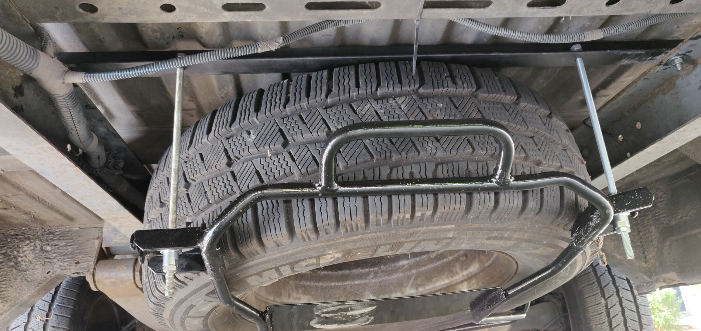

- een reservewiel-houder onder de bus monteren (is binnengekomen, de originele was een jaar terug al weggehaald, compleet hopeloos vastgerot ding)

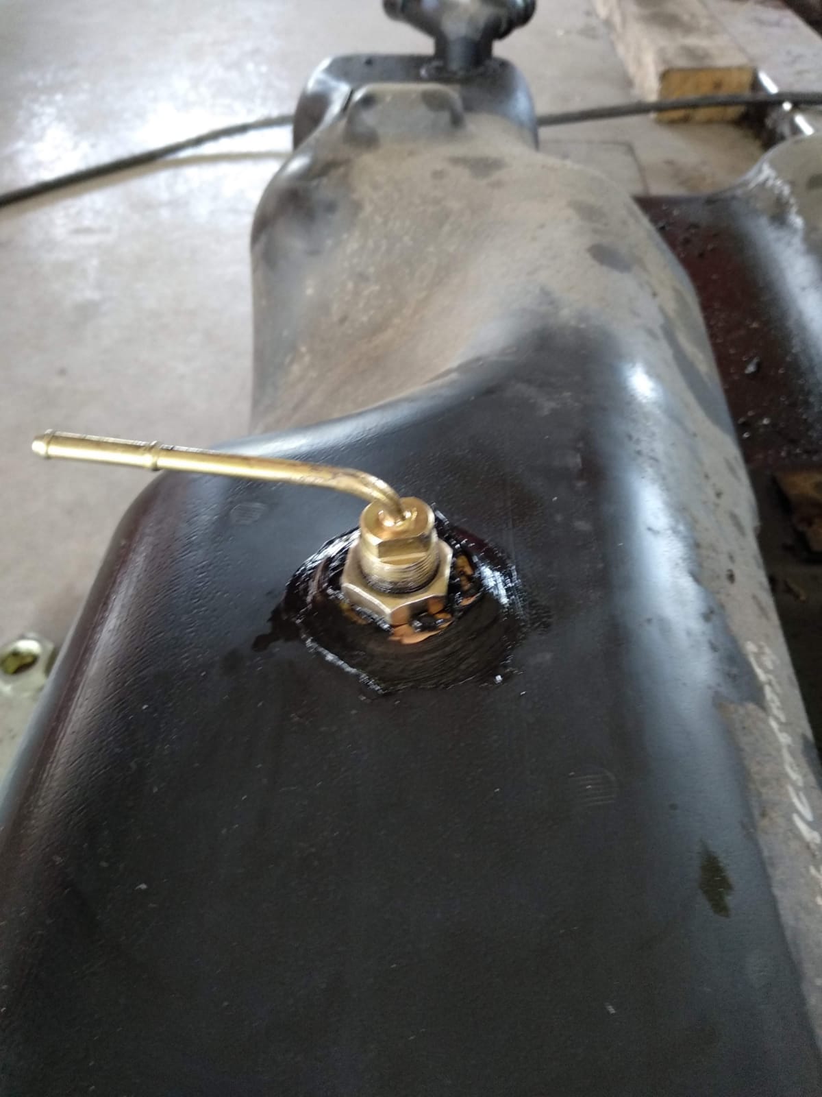

- het ontluchtingsslangetje met 1-wegklep van de watertank voorzien van een slang naar onder de auto toe (als tijdens het vullen van de tank er teveel water inkomt zal de ontluchter als overstort gaan werken en komt het teveel aan water onder de bus in plaats van in de bus)

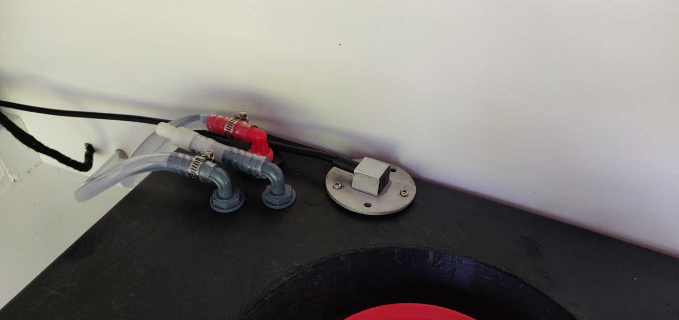

Ik heb een overvul-slang van de watertank naar onder de bus aangelegd.

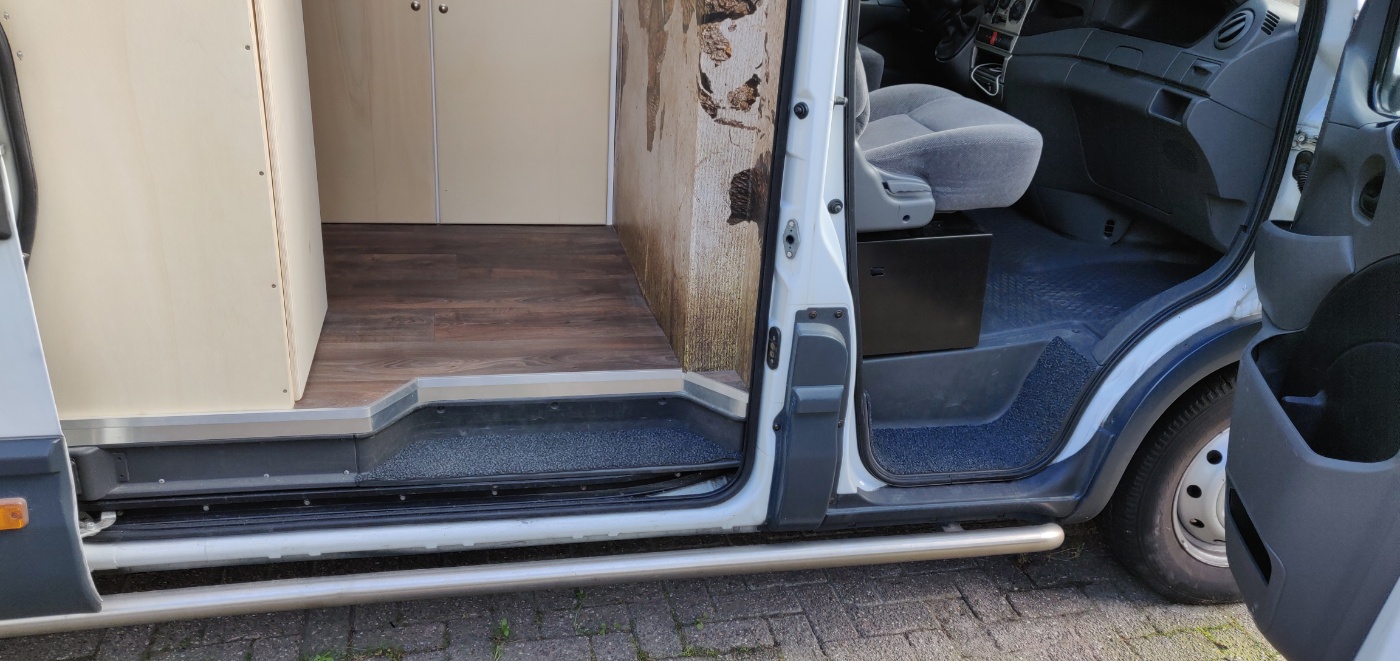

Als laatste heb ik de instaplijsten bij de twee voordeuren en de schuifdeur voorzien van matten die ik van een overcomplete droogloopmat op maat geknipt heb.

- reservewielbeugel monteren

Aan de bovenkant van de tank zit weer een overdruk-uitgang met 1-wegklep (niet te zien, geen foto van gemaakt).
Ik heb een 32mm aansluiting voor een zwembad gemonteerd aan/in de tank. De ene kant van die aansluiting heeft een 1" schroefdraad zodat 'ie met een moer van binnenuit vastgezet. De andere kant heeft een schuifmof, waarover de 32mm PVC flexibele slang (ook een zwembadproduct) geschoven is, vastgezet met een slangenklem.
Deze flexibele slang is gewoon verlijmbaar met hard PVC en dat is dus ook gedaan. De slang zit ontzettend mooi klem tussen een paar framerails en met een dikke snelbinder (voor de zekerheid de PVC slang met linnen tape beschermd) vastgezet.
Als laatste heb ik vandaag het reservewiel-montageframe maar 'ns uitgepakt, ontdaan van wat los roest en even bekeken hoe / of het past onder deze Daily. Ja. Past, zelf wel wat ophangbeugels maken, maar niets al te spannends.
Daarna de boel schoongemaakt en in de hammerite gezet.

Het reservewiel zit eronder! Twee L-beugels gemaakt zodat de standaard bevestigingsgaten in de liggers herbruikt konden worden.
Aan de andere kant een lang L-stuk over de liggers gemonteerd zodat van daaraf de draadeinden met bewegingsvrijheid kunnen bewegen. Twee dikke ronde houders van aluminium en een stalen dikke moer met brede voet houdt de hele zaak mooi op z'n plek. Simpel maar doeltreffend. Het enige dat je nodig hebt om het reservewiel los te halen is een 13mm sleutel (eigenlijk 2 om de locking-moer los te krijgen).
Ik ben blij met het resultaat!
