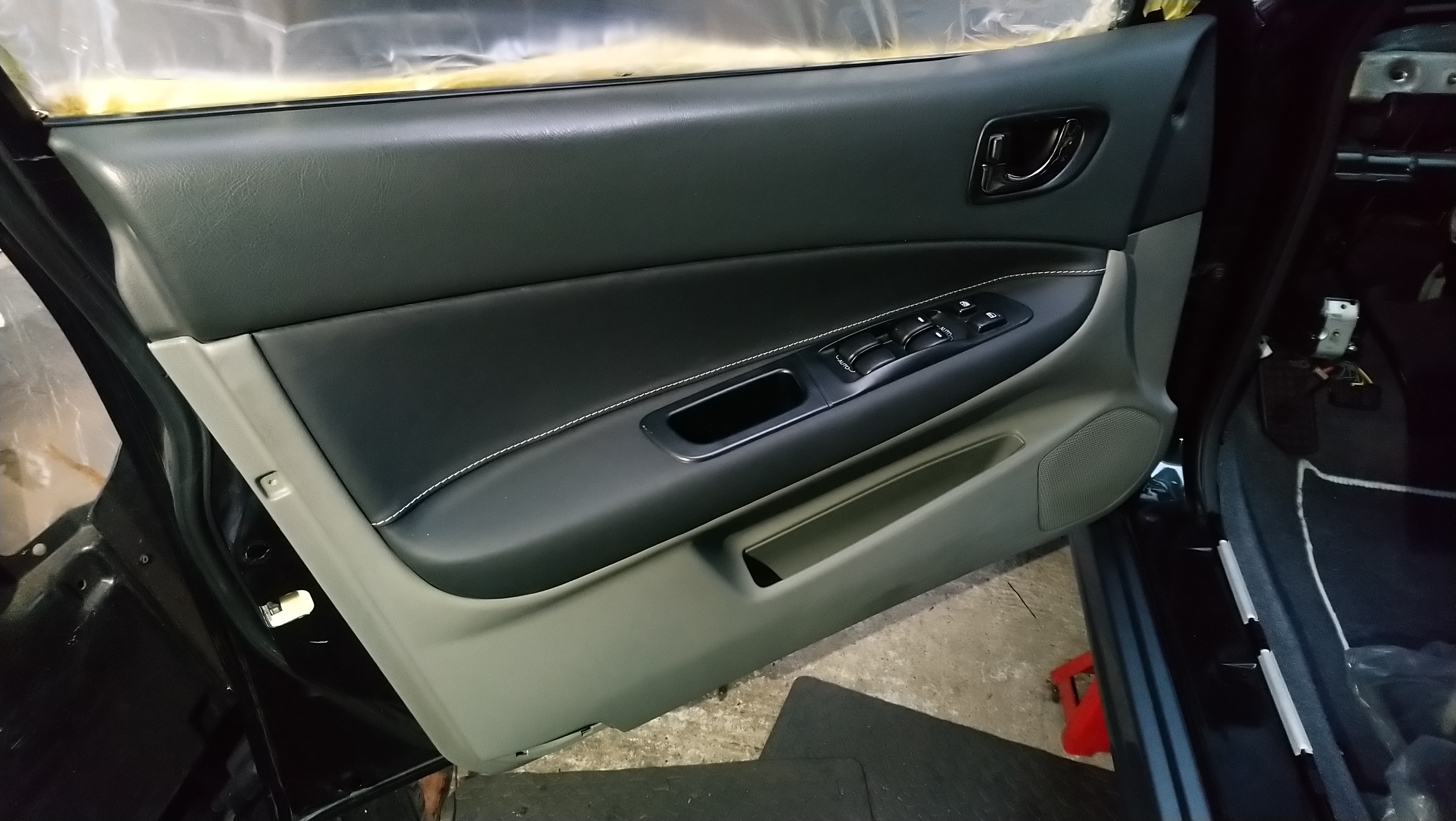

Afgelopen weekend een kleine modificatie uitgevoerd.
De Dual Led verlichtingsmodificatie vindt je door op de link te klikken
https://www.galant-fans.nl/forum/viewto ... 160#p42160
De Deur bekabeling was al gemodificeerd om de nieuwe raambediening te kunnen monteren zodat er nu ook een vergrendel / ontgrendel knop op een LHD mogelijk is. MR252813 (RHD bedieningspaneel) is door de modificatie van de deurgreep (ruimte gemaakt voor de deur vergrendel / ontgrendel knop) makkelijk te plaatsen. Als je deze knop in een RHD wilt hebben (als deze er al niet zit) dan is het nog makkelijker omdat de juist locatie voor het gat al voorbedrukt is in de deurgreep.

Wat een chique LHD bediendingspaneel! Ik heb deze alleen zo in RHD met die deurvergrendelingsknop.

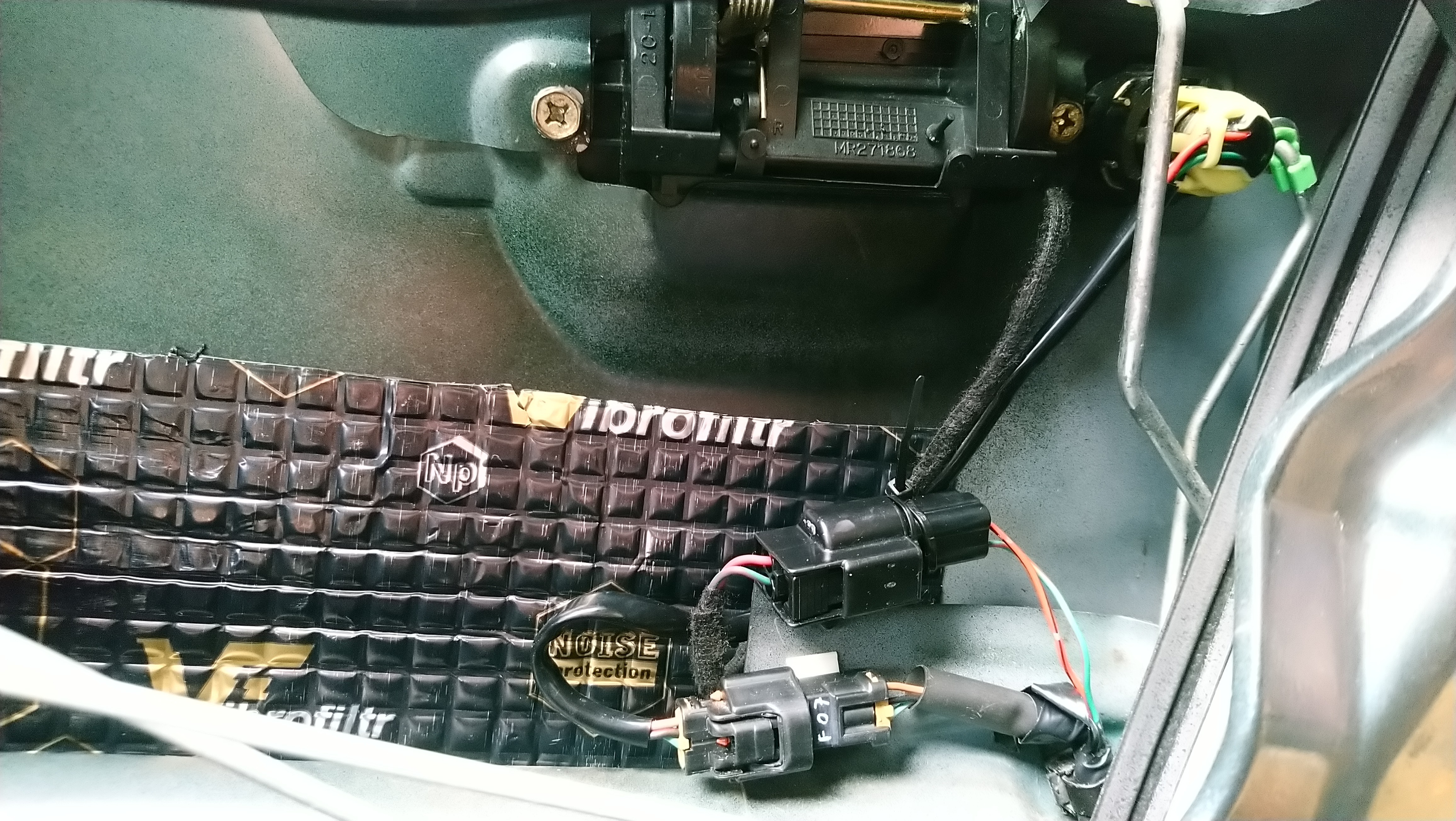

Eindelijk kwamen de temperaturen in Ierland weer eens boven de 16 graden C. Dat betekende dat ik het werk kon doen waar ik in de kleuterklas (Groep 2 voor de jongeren onder ons) zo in uit blonk. Tijd om de Auto gereed te maken voor het betere knip en plak werk. Nagenoeg het hele interieur uit de auto halen en documenteren waar alle gaten en bevestigingen in de carrosorie zitten.
Na een grondige schoonmaak beurt en het behandelen van kleine roest plekjes kan het feest beginnen en gaan we de binnenkant beplakken met 2 millimeter Sound Deadening matten. Ik had nog de keuze om voor de 3mm of 4 mm matten te gaan maar dan komt er wel heel veel extra gewicht in de auto (tot 7kg/m²). Met de 2mm matten beperken we ons to 3,5kg/m². Deze 2mm matten zijn ook makkelijker de knippen met een gewone huishoudschaar en beter in vorm te drukken.
We gaan de hele binnenkant beplakken tot in de kleinste hoekjes. Daarna komt er nog een 10mm vilt laag overheen geplakt. Die 16⁰C is de minimale temperatuur voor de verwerking van de matten. Bij een lagere temperatuur worden de matten minder flexibel en plakt het minder goed. Het zware werk gaat zitten in het goed aandrukken van de matten met een roller en voor de kleinere hoeken gebruik ik een plastic trim clip removal tool. Zo wordt voorkomen dat er luchtbellen onder de matten komen. Het voorkomen van luchtbellen is belangrijk want dat zijn de plaatsen waar zich later condens gaat vormen.
Tussen neus en lippen door nog even het vacuum systeem van de Exhaust Muffler Control geplaats. Het zit met 2 moertjes bevestig op het plaatwerkdeel die er voor de electrische antenne al zit ingebouwd. Inmiddels, voor dit systeem, ook een gedeelte van de Japanse VR-4 Manual vertaald (in het engels) en in een PDF gegoten. Bij intresse is er dan iemand die het even kan uploaden naar de werkplaatshandboekensectie?
Tot de volgende Update.

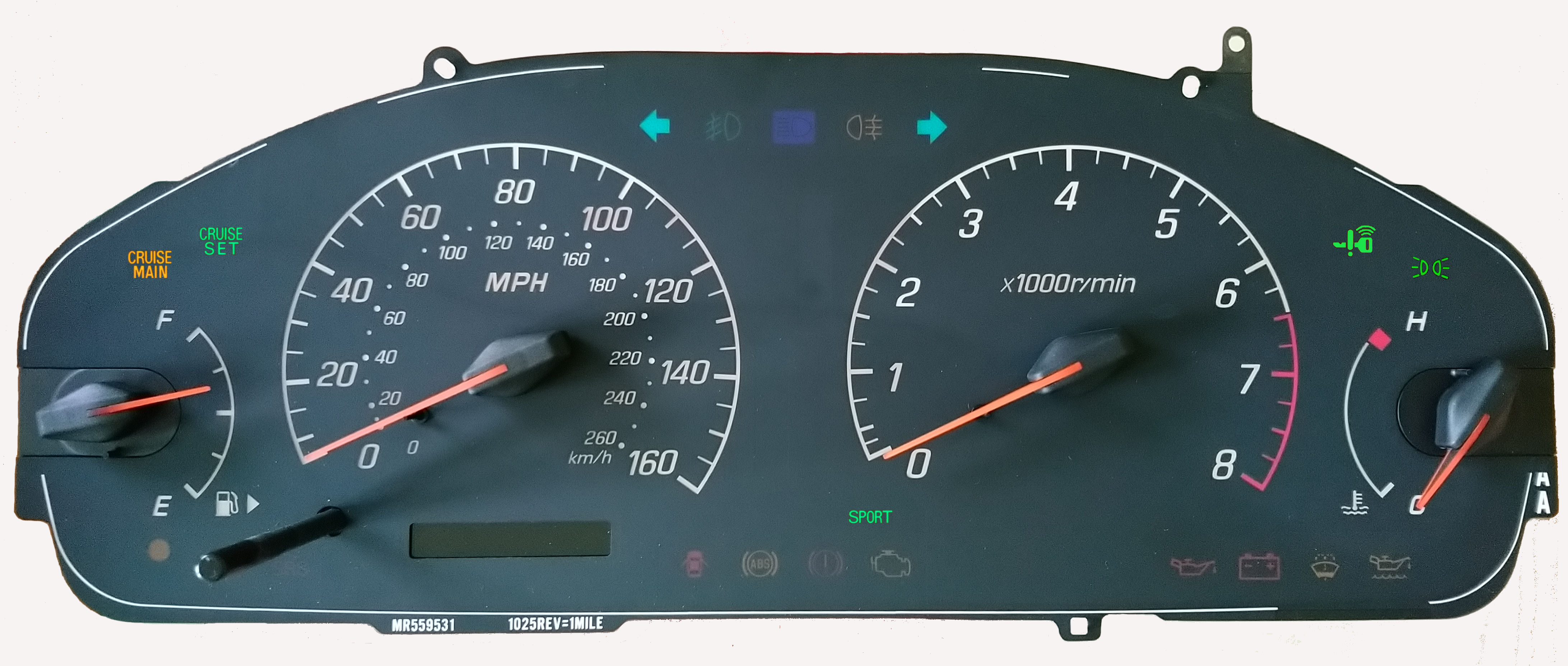

Waarom zijn alle HC Dashes bijna niet standaard?
De meeste van ons weten inmiddels wel hoe verschillend de verschillende instrument clusters zijn. Wel HC / Geen HC, V6, Automaat, GDI , de 2 liter of toch de fancy VR4.
Met de verschillende uitvoeringen zijn er even zo veel wijzigingen in de zogenaamde Tell Tales of waarschuwingslampjes. Zo kan je wel of geen;
• Cruise main lampje.
• Security lampje
• Automaat lampjes
• GDI eco lampje
• Verlichting aan lampje
• TCL lampjes
• AYC lampjes
Te veel variaties om ze allemaal op te noemen. Daarnaast wil ik ook nog een indicatie toevoegen voor wanneer de uitlaat in de stand bypass staat of te wel een SPORT indicatie. Ik had gehoopt om het volgende te realiseren.

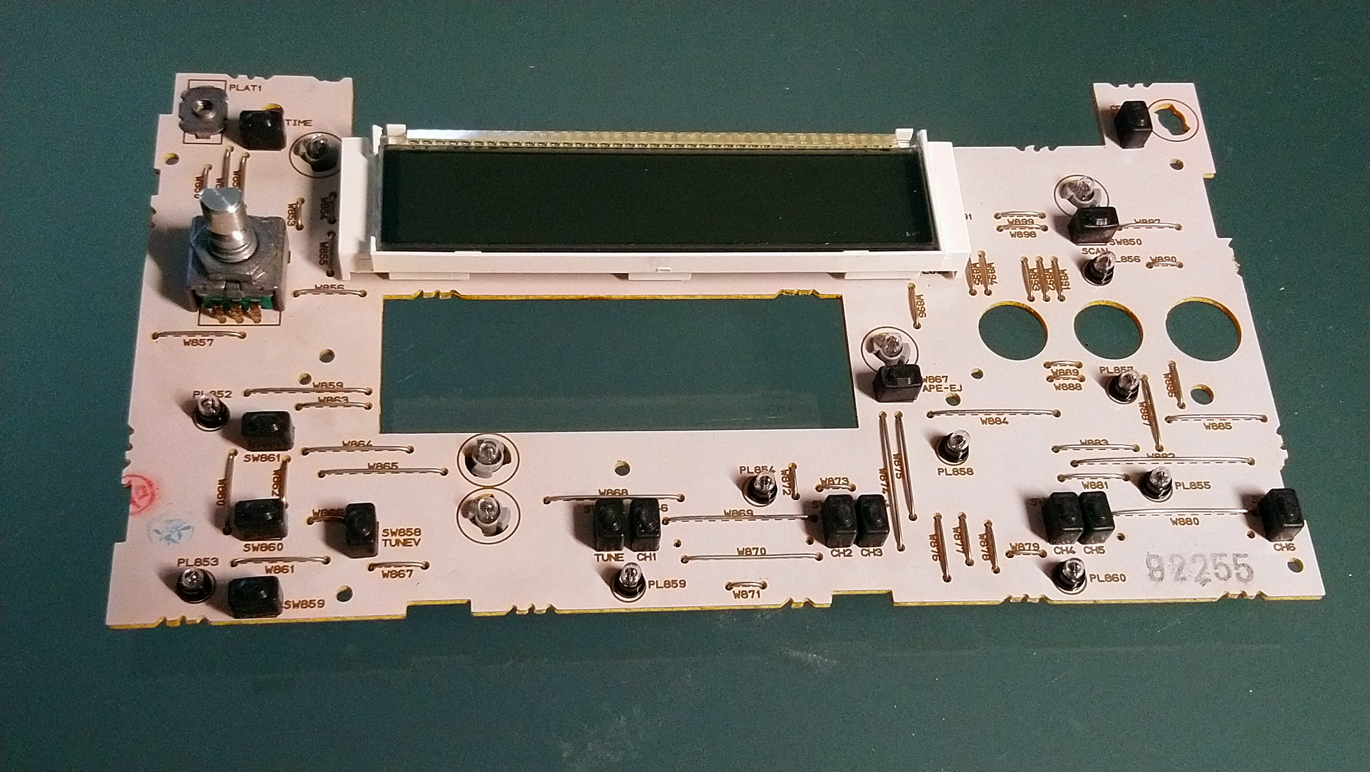

Maar helaas kwam ik er vandaag achter dat ik de witte kast van de Miles cluster niet uitwisselbaar is met de Km/h cluster. De lampjes voor de Automaat zitten gespiegeld. Daardoor is het niet mogelijk om de SPORT indicatie op de locatie te hebben zoals op de foto. Nu zijn we op onderzoek uit of we misschien de locatie van het GDI Eco lampje kunnen gebruiken. Daarvoor hebben we wel het inwendige van de GDI teller / GDI Eco lampje nodig en de bijbehorende schroeven. dus als iemand een foto heeft graag een posting.

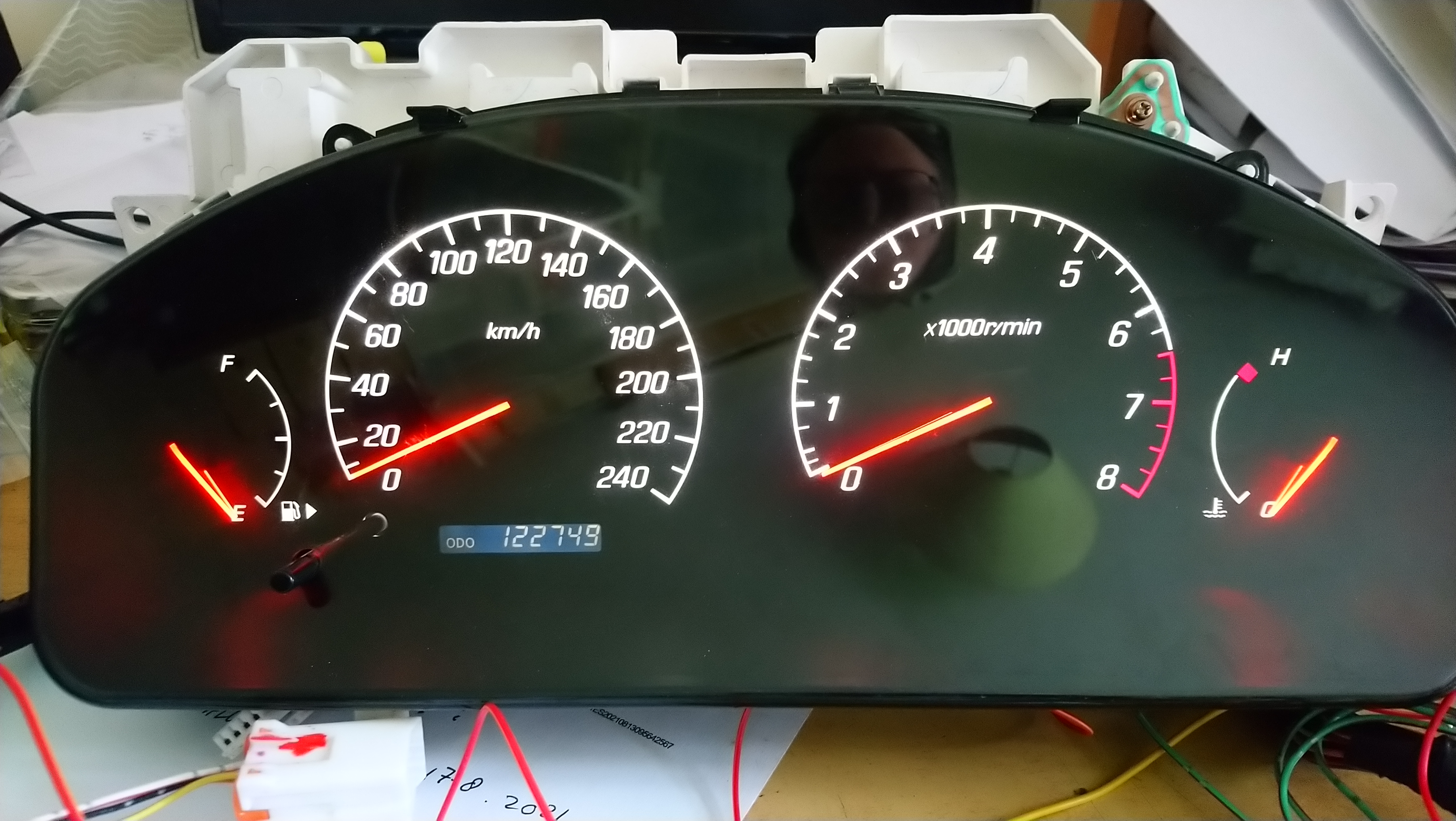

Inmiddels hebben we de laatste paar weken, autodidactisch, een cursus EEPROM programmeren doorlopen. Middels YouTube en het internet meer te weten gekomen hoe de EEPROM van de Galant in elkaar steekt en hoe het wijzigen van de km stand toch redelijk makkelijk kan, als je maar weet wat je doet. Nu is solderen van het één en ander een koud kunstje voor mij en dat heeft mij dan ook niet weerhouden om het gewoon te gaan doen. Een tiental nieuwe EEPROMS op de kop getikt, een USB programmer gekocht en na wat Soldeer en uitzoek werk het volgende in elkaar kunnen fröbelen.
De 10 extra EEPROMS waren achter af niet nodig aangezien alles in één keer goed in elkaar stak. Wel even de schrik dat het allemaal niet juist werkte maar na herinstallatie van de juiste drivers kwam de Programmer tot leven.
Het programmeren van de chip is echt maar 1 minuut werk, de rest van het uur heb je nodig om de HC dash te demonteren en de EEPROM te desolderen. Om het in de toekomst makkelijker te maken heb ik een IC voetje geplaatst zodat de EEPROM nu makkelijk te verwijderen is.
En zo heb je dan 2 HC dash omgeprogrammeerd.
Eentje in Miles en eentje in Kilometers.
Van 143305 naar 76720 miles en van 84699km naar 122749km Zo geven beide standen de huidige km stand van de auto weer. (Voor het oplettende oog en kenner, er is een klein verschil door de omrekening in HEX/DEC)
Wat me ook opviel is dat wanneer je de Orginele Kabelboom gebruikt, met de rheostat met 2 stekkers, dat de helderheid( bij dimlicht uit) veel beter is dan wanneer je de modificatie toe past met de rheostat met een enkele stekker.
Verder onderzoek is nodig om te kijken of ik in de toekomst EEPROMS kan leveren met de gewenste km stand of dat ik de oude eerst moet uitlezen. Als je het soldeer werk zelf aan durft dan kan ik de EEPROM en een IC voetje leveren en dan kan je zelf de nieuwe EEPROM met gewenste km stand in de HC dash prikken. Hoe we het e.e.a dan legaal kunnen doen is ook nog een uitzoek klus aangezien ik niet van plan ben om een illegale tellerterugdraaier te worden.
op naar de volgende uitdaging.

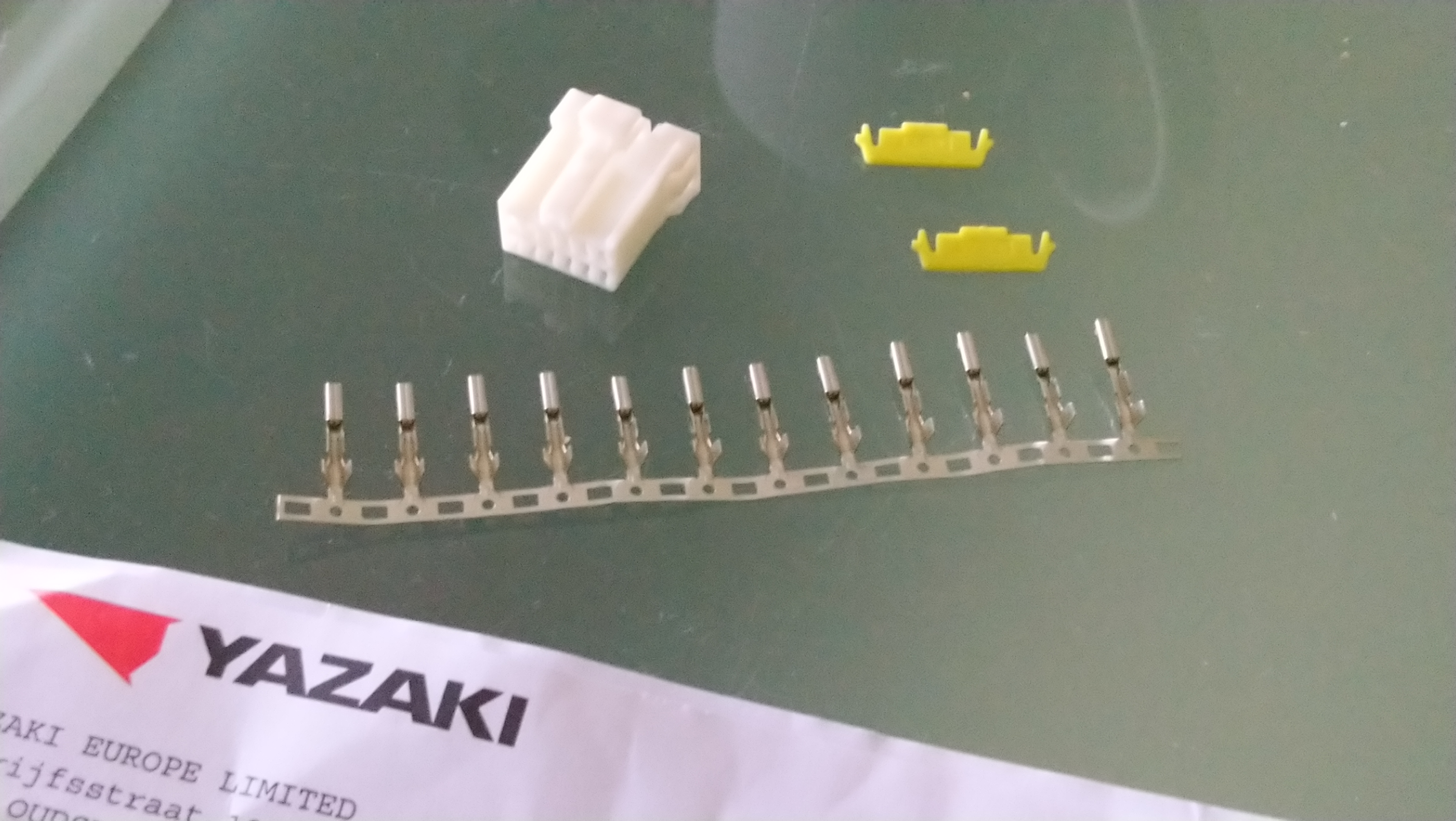

Look what the cat draged in.
Nee letterlijk de kat kwam met de envelope aanlopen welke hij van de deurmat had opgepikt.
Iemand bij Yazaki Europa was zo vriendelijk een volledige connector op te sturen als sample. Super aardig van ze en nu kunnen we weer verder met het modificeren van de "C" kabelboom zodat we in de toekomst misschien als nog het anti theft systeem kunnen inbouwen (mits de andere onderdelen ook gevonden kunnen worden)
Deze connectoren zijn moeilijk te vinden laat staan dat je ze ergens, in kleine aantallen, nieuw kunt kopen. Mocht iemand een (internet)zaak weten waar je ze kan kopen dan houd ik mij aanbevolen.

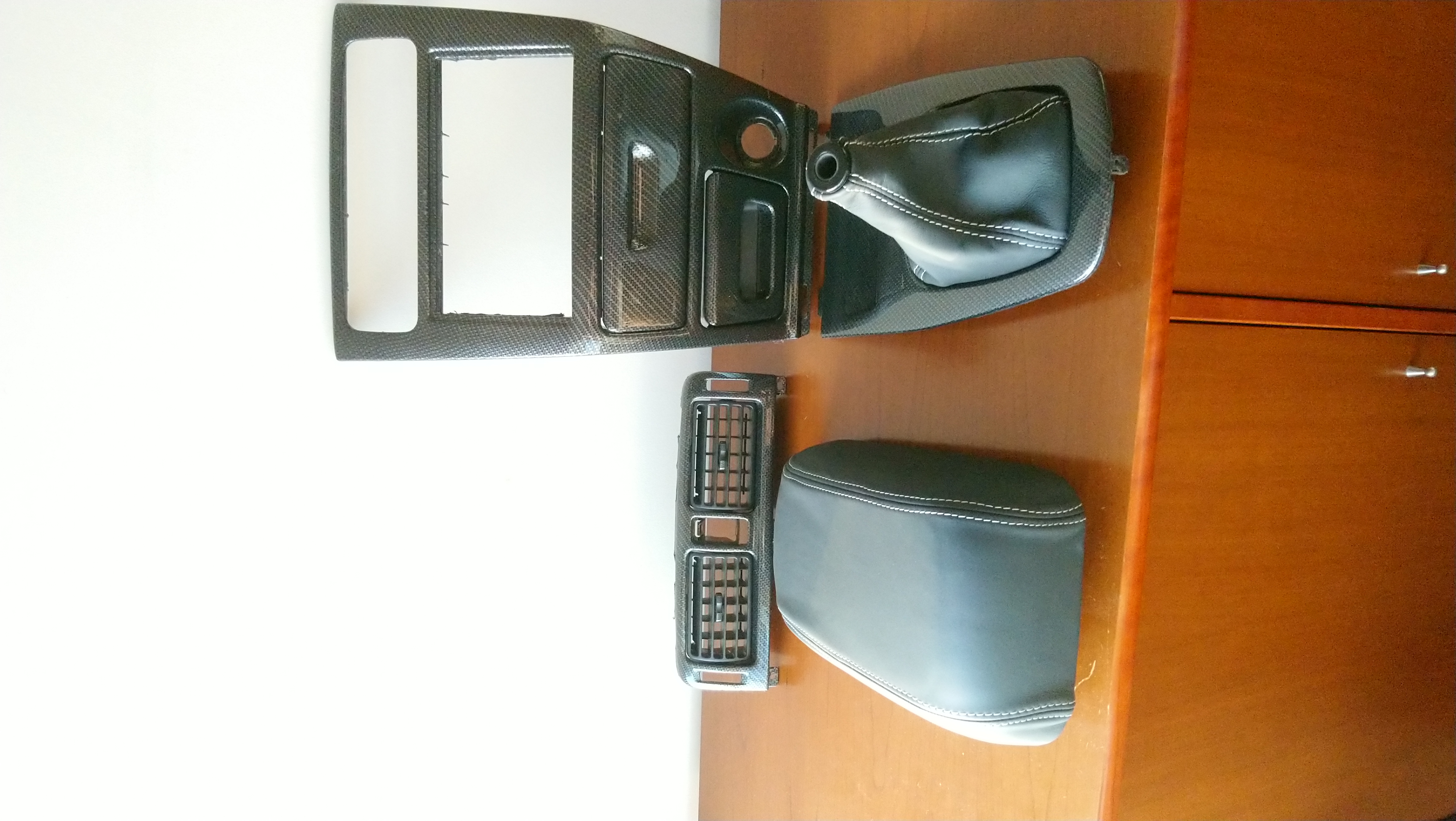

De deurbekleding nu tijdelijk geplaatst om de kijken hoe het geheel er uit ziet en welke kleur covers en schakelaars ik ga gebruiken. Ik denk dat ik zo maar laat met de zwarte covers en schakelaars.
Ook zijn de Versnellingspook hoes en armsteun van hetzelfde kleur leer en stiksels voorzien. De buurman van Randy heeft voor mij wat onderdelen van een mooi motiefje voorzien. Een prachtige combinatie met de rest van het Interieur.
De telefoon overbelicht het geheel een beetje. In het echt is de kleur wat donkerder.

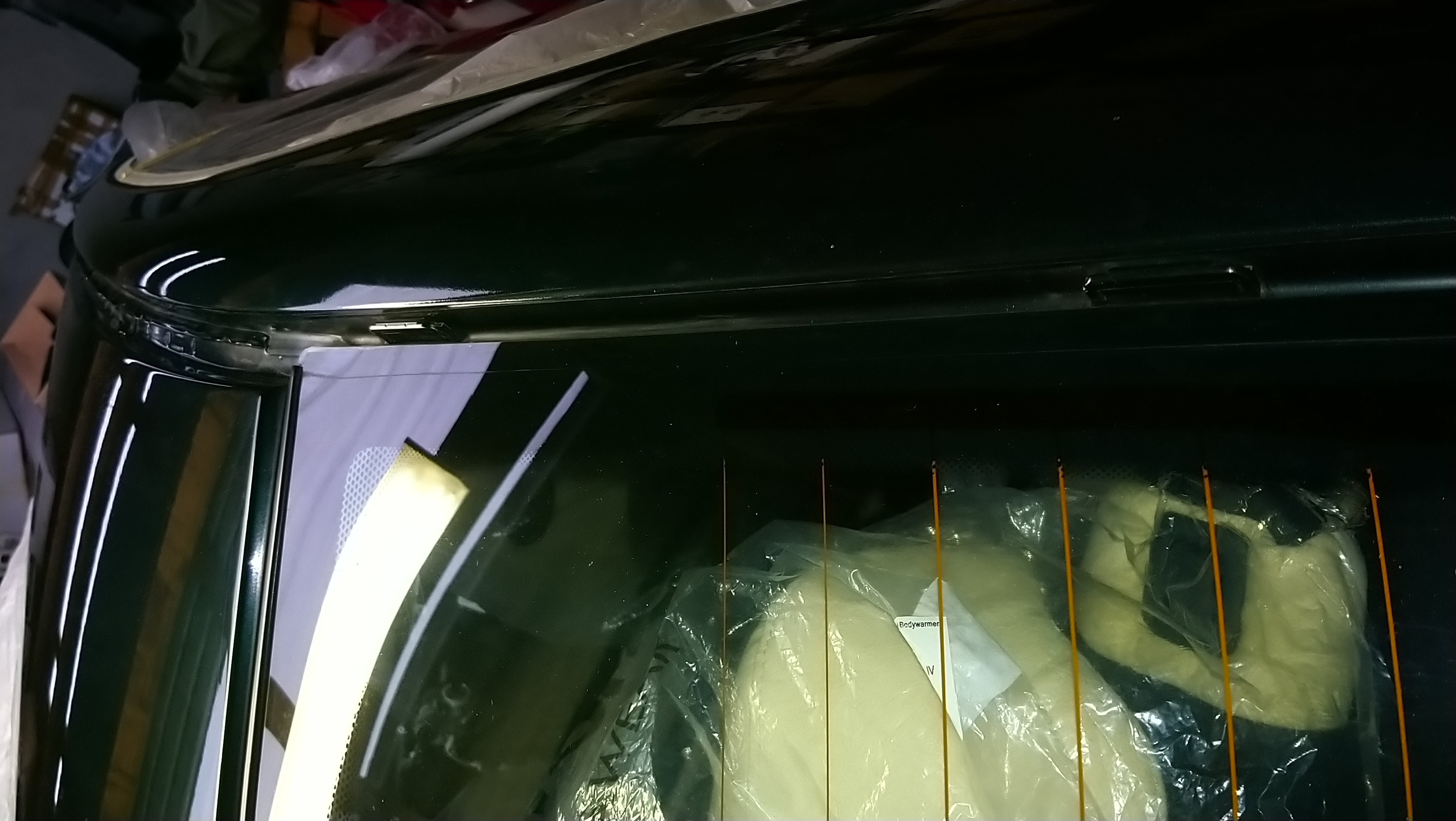

In de winter zijn we niet veel in de Garage te vinden maar als de temperatuur het dan weer toe laat dan gaan we weer verder waar we gebleven zijn en meer.
Volgende week komt de firma om een nieuwe voorruit te plaatsen. in het verleden heb ik voor de Engelse MOT (APK) een gedeelte van de ruit stikker verwijderd. Ik dacht dat snij ik wel even weg maar helaas is er toch een diepe kras over de volle breedte van de ruit ontstaan. Deze kan niet weg gewerkt worden dus benieuwd of de Ieren netjes een ruit kunnen vervangen aan huis.
Om de Ieren op weg te helpen heb ik alvast maar de covers van de regen goten verwijderd zodat ze dat niet kunnen verprutsen. De strips zijn niet meer nieuw te verkrijgen en eenmaal verbogen ook niet meer terug te plaatsen. Daarnaast moet je voorzichtig zijn met de clips. Deze breken makkelijk af en zijn zeer lastig te krijgen. De rode links voor wordt zelfs al niet meer gemaakt door de fabrikant.
Menig één is al tot de ontdekking gekomen dat zich onder de strips toch een aardig hoeveelheid vuil, bos, stof etc. ophoopt. Bij mij niet anders. Je kan wassen en poetsen je hele leven lang maar zonder het verwijderen van de strips ga je daar echt niet komen.
Vooral bij de voorruit blijft veel vuil steken op weg naar beneden.
Maar na een beetje schoon maken ziet het er weer schappelijk uit

Ik heb de deurgreep iets moeten modificeren zodat er ruimte was voor de bedrading. De bedrading loopt nu tussen de deurgreep en de zwart plastic rand van de Deurgreep in.
Daarna alles installeren. De lak van de deur even goed ontvetten en test fitten (dit zonder de plak folie te verwijderen want één maal op de plaats dan is de 3M VHB Tape zeer moeilijk te verwijderen.) De stekker wordt met een tie-wrap vast gezet zodat deze niet kan rammelen in de deur.
Aangezien ik de gehele bekabeling van de auto heb aangepast heb ik niet voor de gebruikelijke aansluiting gekozen. Normaal gesproken zullen de LEDjes van de protector op de deurverlichting aangesloten worden. Ik heb de LEDjes op de zelfde aansluiting van de ETACS als de binnen verlichting aangesloten. Hierdoor krijg je naar mijn mening een beter effect en functie van de LEDjes. Mede doordat ik nu de standaard Keyless entry gebruik is het mogelijk om van een afstandje te zien of de deuren worden ontgrendeld / vergrendeld. Ook gaan de LEDjes al branden als de sleutel uit het kontakt wordt genomen.

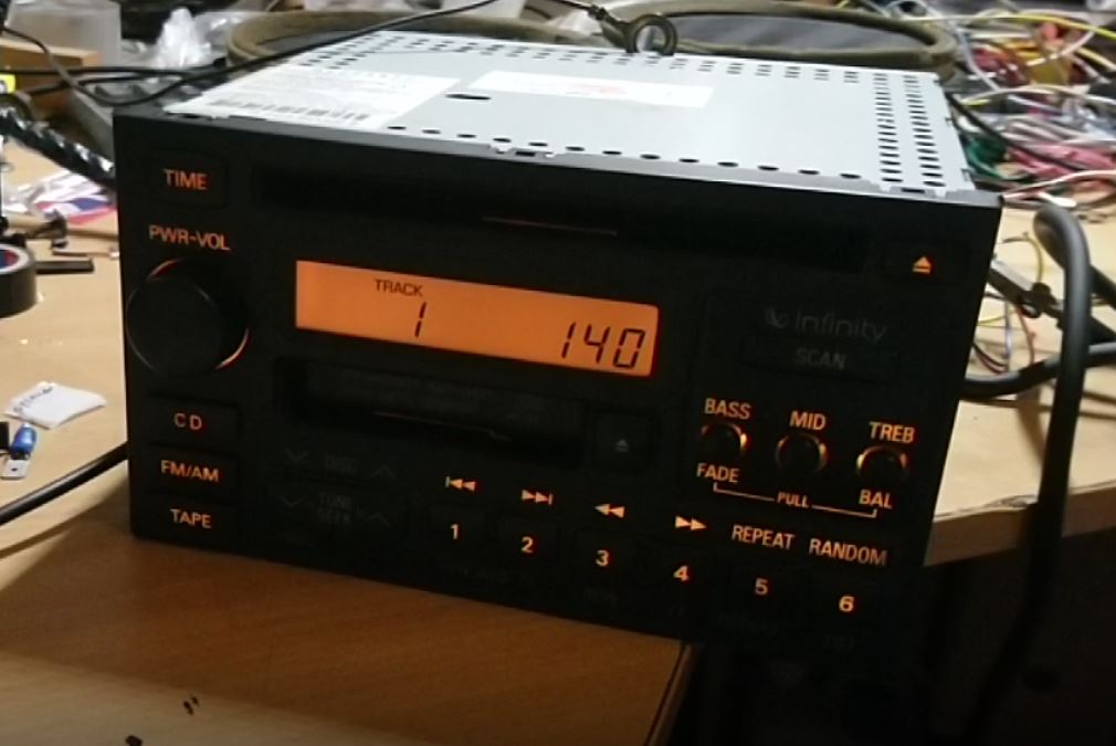

Om de tijdsgeest te behouden heb ik ervoor gekozen om de radio uit dezelfde tijd als het bouwjaar van de Galant in te bouwen.
Ik weet het je heb dan niet alle functies van een moderne variant en moet je het doen zonder MP3, navigatie, internet radio, handsfree kit etc etc.
Daar zijn oplossing voor en de huidige generatie telefoons heeft alles aan boord. Misschien komt er op termijn een Bluetooth - FM module maar daar heb ik me nog niet in verdiept.
Nu komt deze radio uit mijn 1997 Eclipse GS-T en heb ik na verkoop van de auto, de radio over verhuisd naar de Galant. Na enige tijd heeft deze dubbel DIN plaats gemaakt voor een 1DIN radio maar na de volledige Overhault komt de Eclipse Radio er weer terug in. Het heeft heel veel weg van de DS3 radio die in de Super VR-4 werd geleverd. Als je meer wilt weten over het DS3 systeem kijk dan even op Vytautas Vekerotas z'n pagina [External Link Removed for Guests]
Nu blijkt de Eclipse radio een andere achtergrond verlichting te hebben dan de Galant. Dat kan natuurlijk niet dus dat gaan we veranderen. De Eclipse kleur is amber en ik heb een voorkeur voor wit. Ook heb ik een hekel aan de kleine gloei lampjes want die branden om de haverklap door. (en verbruiken nog al wat vermogen)
Dus alle Gloeilampjes er uit en witte leds er in.
Toch moet je dan wel het nodige aan de printplaat reverse engineren aangezien de leds maar maximaal 20mA mogen hebben. Daarnaast is de verlichting van het schermpje weer anders geschakeld dan de toestverlichting. Maar na een dagje puzzelen en weerstanden kiezen is het toch aardig gelukt.
Lekker retro alla anno 1999 maar dan met witte verlichting.
