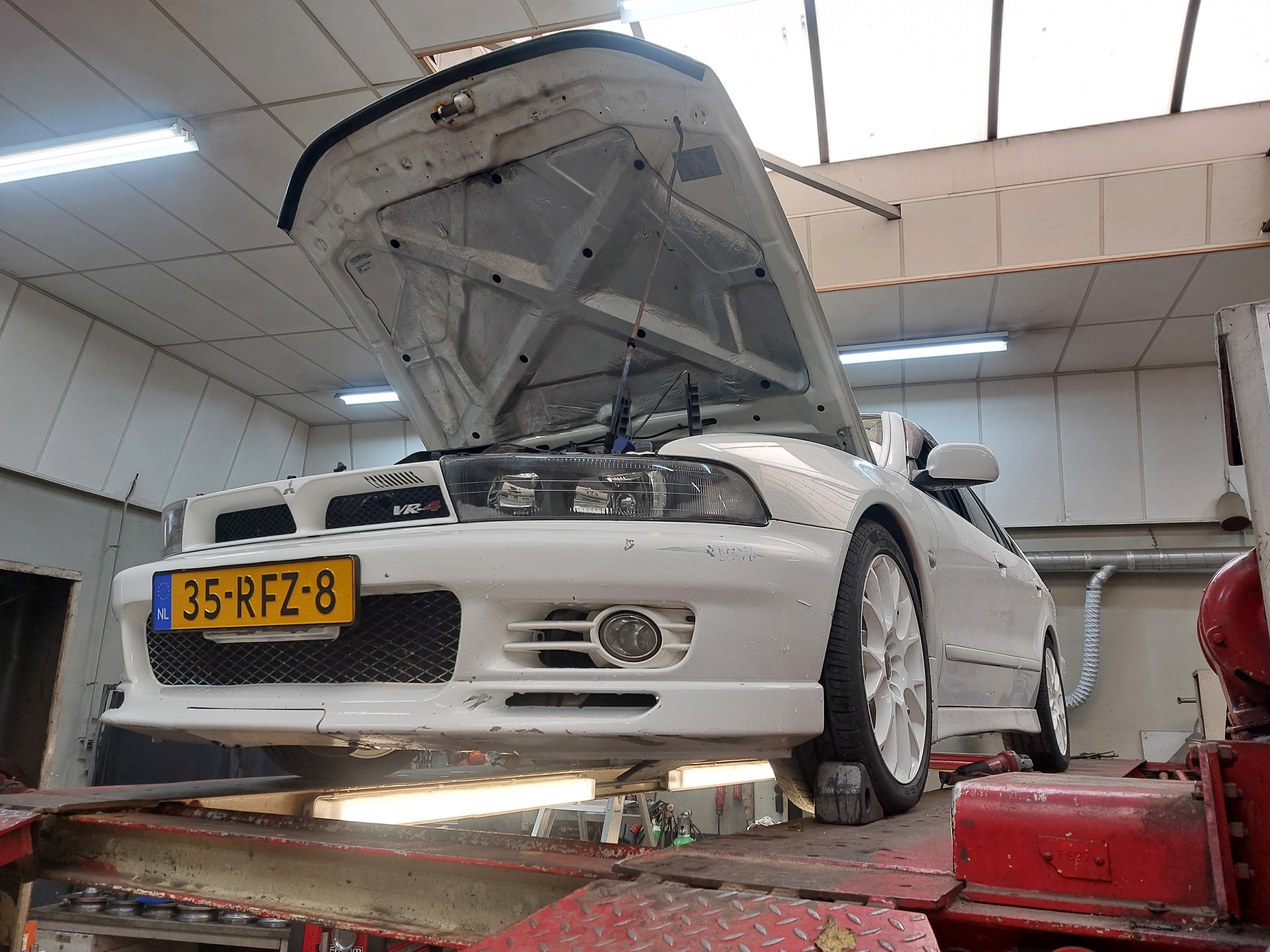

Re: Remmen achter!
Onderstaande ervaring lijkt er verdacht veel op.menno3x8g schreef: 30 sep 2021, 22:26 d- een enorm remverschil achter.
Nu punt d: meer dan 60% verschil in de remmen achter.
Eerdere jaren lukte het nog om dit verschil terug te brengen tot net onder de 30% door sneller aan te rijden maar nu lukt dit dus niet meer, het verschil is wel groter geworden. Let op: de achterremmen zelf zijn compleet gereviseerd en gecontroleerd een paar jaar geleden en toen was er dus al het remverschil van bijna 30%. Rara hoe kan dit.
Maar voordat ik de sleutel ter hand neem: heeft iemand soortgelijke ervaringen of nog een andere suggestie wat er aan de hand kan zijn?
Post by tazz100 » 06 Sep 2016, 15:09
Help probleem met legnum vr 4 achterremmen
net aangekochte legnum vr4-s blijf ik remverschil achter houden. Rechts achter wijkt 60 procent af.
viewtopic.php?p=36298#p36298
Post by tazz100 » 05 Oct 2016, 21:24
Opgelost!! Remdrukverdeler was stuk vervangen en weer een jaar apk erop! Gr tazz
viewtopic.php?p=36591#p36591

Dank voor je post Jan, ik ben ook al even bezig om naar die 'proportional valve' te kijken. Maar volgens CVR4 geeft een defect daar geen links-rechts verschil. Wat ik me overigens afvraag want links en rechts hebben verschillende uitgangen. Verder weet ik er nog te weinig vanaf. Wat ik nu iig ga doen is de remslangen achter vervangen. Dat was nl het enige onderdeel dat ik bij de revisie niet vervangen heb en zou kunnen verklaren waarom het bij een eerdere APK wel lukte om het remverschil binnen de perken te houden (met moeite).
Re: Project Sophia
Hey menno ik weet wat je euvel is hoor remdrukregelaar op je schutbord die was bij mij stuk vervangen en weer prima
Ook alles gedaan daarvoor remklauwen revisie abs pomp gewisseld enzzzz toen gewoon een regelaar van een 2 liter galant op de sloop eraf geschroeds en minder dan 10% verschil
Re: Project Sophia
Hey Tony, dank voor je bericht. Dat geeft de VR4 rijder weer moed! Weet je ook wat er mis was met de regelaar? Voorzover ik het kan zien is het een blokje waar vermoedelijk een verschil is in diameter tussen in- en uitgangen waardoor er een drukverschil tussen voor en achter opgebouwd kan worden. Er zit geen schakeldingetje oid in. Dus wat kan er mis mee zijn? Verstopping? Corrosie?
Omdat ik momenteel geen sloop Galant op de stoep heb staan heb ik vorig jaar toch maar vast een remdrukregelaar besteld: MB699554 (proportioning valve). Toch ga ik die hele handel opnieuw reviseren. Kan iig geen kwaad dacht ik zo.
Re: Project Sophia
Geen idee precies maar het lijkt door de 2 punten/hobbels dat er een plunjer inzit of zo als die vast gaat zitten blokkeert ie de remvloeistof. Oude doorslijpen en kijken dan weten we het

Zo, dat is best wel even geleden die laatste post over Sophia. Hoe staat ermee? Wel, er moet nog 1 dingetje opgelost worden om door de APK te kunnen komen: de achterste remmen weer aan de gang krijgen. Er komt namelijk geen druk op de leidingen bij het intrappen van de rem. De remmen zelf zijn goed gangbaar, daar ligt het niet aan. Het vermoeden is dat het aan het distributieblokje (proportioning valve) ligt dat aan de voorzijde van het schutbord bevestigd is. Ik heb al een nieuwe (!) op de kop kunnen tikken, nu nog een keer monteren.
