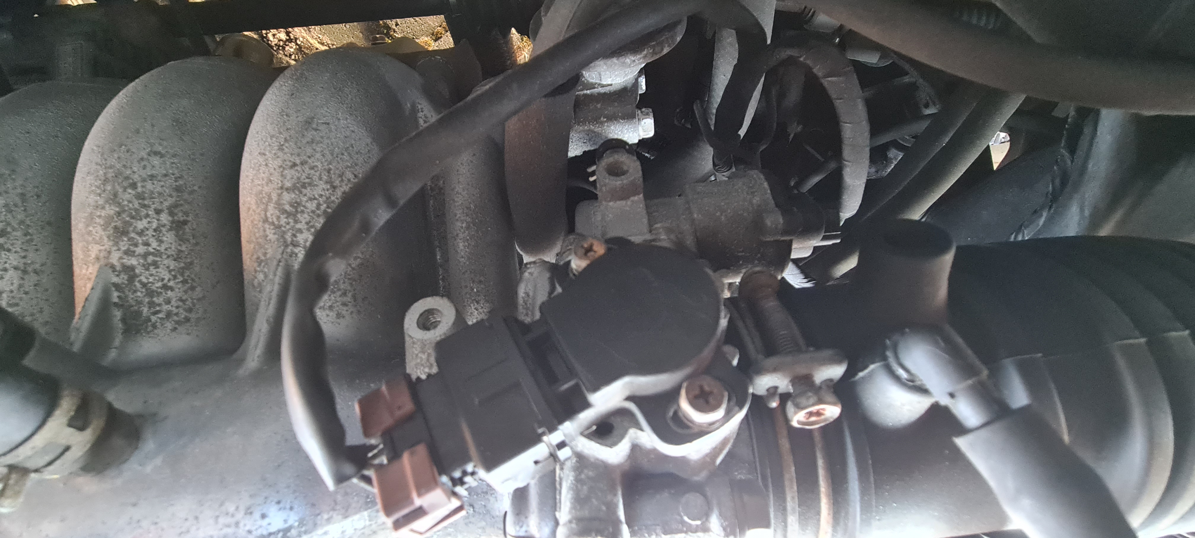

Thnx die instructie is handig! Ik heb de sensor net gewoon maar vervangen. Welliswaar een aftermarket (dus geen uitlijnmarkering) maar je kan em nagenoeg in dezelfde positie terug plaatsen als je het een btje logisch bekijkt. Die markering vind ik trouwens ook geen 100% allignment.
Zo zat ie:
Maar goed alles werkt normaal dus volgens mij zit ie oke. Alleen het MM lampje gaat niet uit. Deze moet gereset worden zeker?

Engine foutcodes resetten:
Maak de kabel van de MIN-pool los van de accu gedurende tenminste 10 seconden.
Mocht het engine lampje daarna opnieuw gaan branden, dan kun je de foutcodes uitlezen met de "paperclipmethode" .
