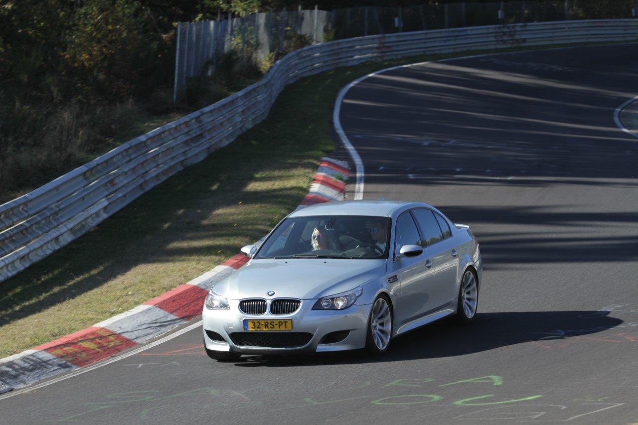

Links en rechts wisten al wat mensen het, en ik kreeg steeds meer vragen over updates; dus zal ik hier ook even een topic bijhouden.
Hier alvast een teasertje van mijn zomerspeeltje dat ik nu een tijdje bezit, ik zal straks deze openingspost updaten met tech/specs/plannen.
