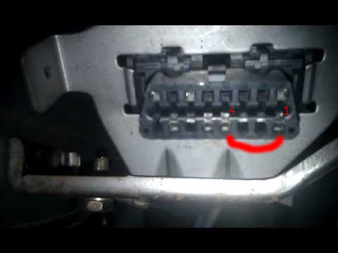

Regelmatig komt terug dat het uitlezen van de storingscodes alleen door speciale uitleesapparatuur gedaan kan worden bij de dealer. Nou... als je een paperclip hebt, dan kun je dat zelf!
Buig je paperclip open, duik met je hoofd onder het stuur, zoek de OBD plug op en stop dan het ene eind van de paperclip in pin 1 en het andere eind van de paperclip in pin 4.
Stop de steutel in het contractslot en draai 'm op 'acc' stand en... voila! Kermis!
Alle iconen die constant branden of continu in een regelmatig ritme knipperen: goed!
Bij iconen (zoals het motor management lampje, ABS, AYC, SRS, TCL, enz) die soms langzaam knipperen en dan weer snel, dan weer uit: schrijf op welk icoon het om gaat en tel de langzame knippers. Elke 'langzame' knippering telt als tiental. Als er na de langzame knipperingen even een pauze volgt en dan korte knipperingen: dat zijn enkele tellingen.
Een voorbeeld: je ABS lampje knippert 2x langzaam en dan 4x snel: 2x 10 + 4x 1 = 24. De ABS storingscode = 24.
Een compleet overzicht van de storingscodes moet nog aan dit topic toegevoegd worden.

Als ik het goed begrijp en je het motor management lampje telt ,je de foutcodes ook krijgt van bv de brandstof druk sensor etc waar geen lampje van is? Of te wel alle codes maar weergegeven met lange pauzes. Geld dit systeem ook met een gdi uit 2001. Is evo scan compatible hiermee?
Re: OBD - foutcodes uitlezen, paperclip methode
Ja en ja en op je laatste, nee.
