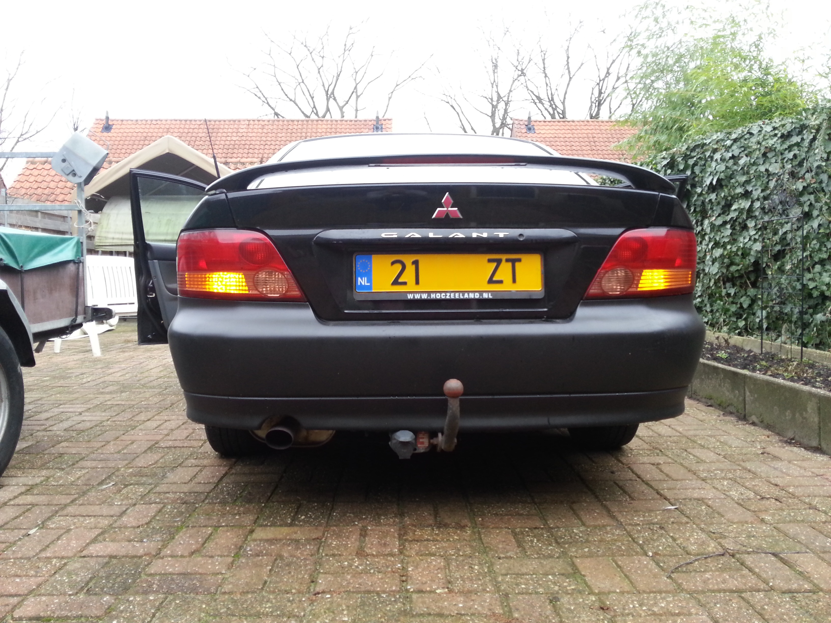

Ik heb voor en achter LED knipperlichten in mijn galant zitten.
Ik heb dus ook voor en achter een weerstand er tussen zitten, die kosten een paar eurotjes en is zo gebeurd.
Gewoon tussen de + en de - plaatsen.
Houd er wel rekening mee dat aan de voorkant de + en de - omgedraaid moeten worden anders werken ze aan de voorzijde niet.

Bericht door Twan1967 »
uit
uit
LED knippers voorzijde
LED knippers achterzijde
