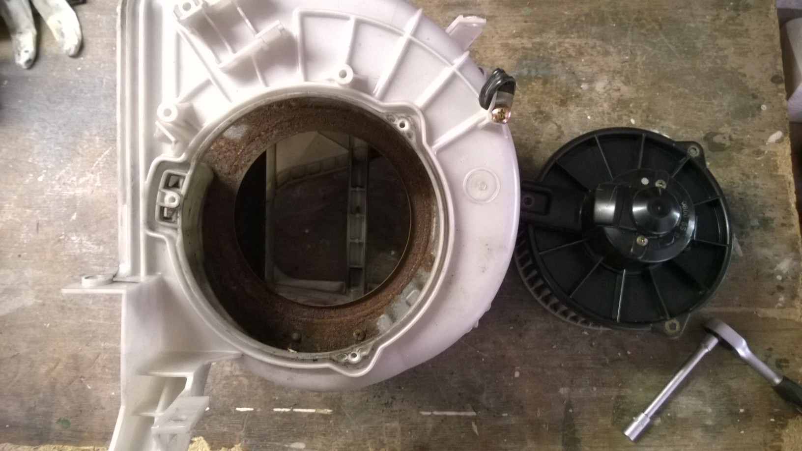

Weet iemand of je de ventilator van de ventilatie (interieur) via de onderkant van de ventilatie unit kan verwijderen?
1 schroef lijkt op een lastige plek te zitten .. de manual zegt dat je alles moet verwijderen (heel die witte doos)... maar ergens kan ik dat bijna niet geloven.
dan demonteer je echt de halve auto voor 1 ventilator
dus wie o wie heeft er een handigheidje

Als je de doos van de ventilator moet verwijderen, dan moet je eerst de cooling unit verwijderen enz. Da's een hele klus idd.Twain schreef:Weet iemand of je de ventilator van de ventilatie (interieur) via de onderkant van de ventilatie unit kan verwijderen?
De motor van de ventilator zit aan de onderzijde van de doos met 3 schroeven/boutjes (dop 8) geschroefd.
Haal ze los. Daarna is die motor eenvoudig van onderuit te wisselen.

ja dat klopt helemaal... alleen die achterste schroef zit KUT
