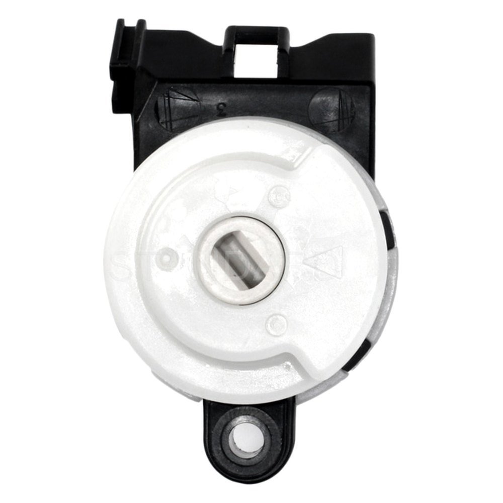

Waarschijnlijk is dit het gevolg van slijtage in het contactblokje aan de andere kant dan waar de sleutel zit. Het is erg lastig om aan een nieuw blokje te komen, merkte ik een paar jaar geleden, is mij niet gelukt. Hopelijk heeft een sloper er nog eentje liggen. In dat contactblokje steekt een pin die via je sleutel het blokje doet draaien. Op dat punt ontstaat dan speling waardoor soms de contacten geen contact meer maken. Je kunt de speling proberen op te heffen door er wat materiaal in te stoppen.
Re: contactslot Mitsubishi Galant 2.0 GLSI automaat 1996
Ziet er ongeveer zo uit:
(Over een tijdje heb ik wel een sloopexemplaar beschikbaar, maar kan wel tot en met de zomer duren)

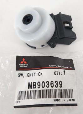

Mitsubishi OEM onderdeelnummer: MB903639
