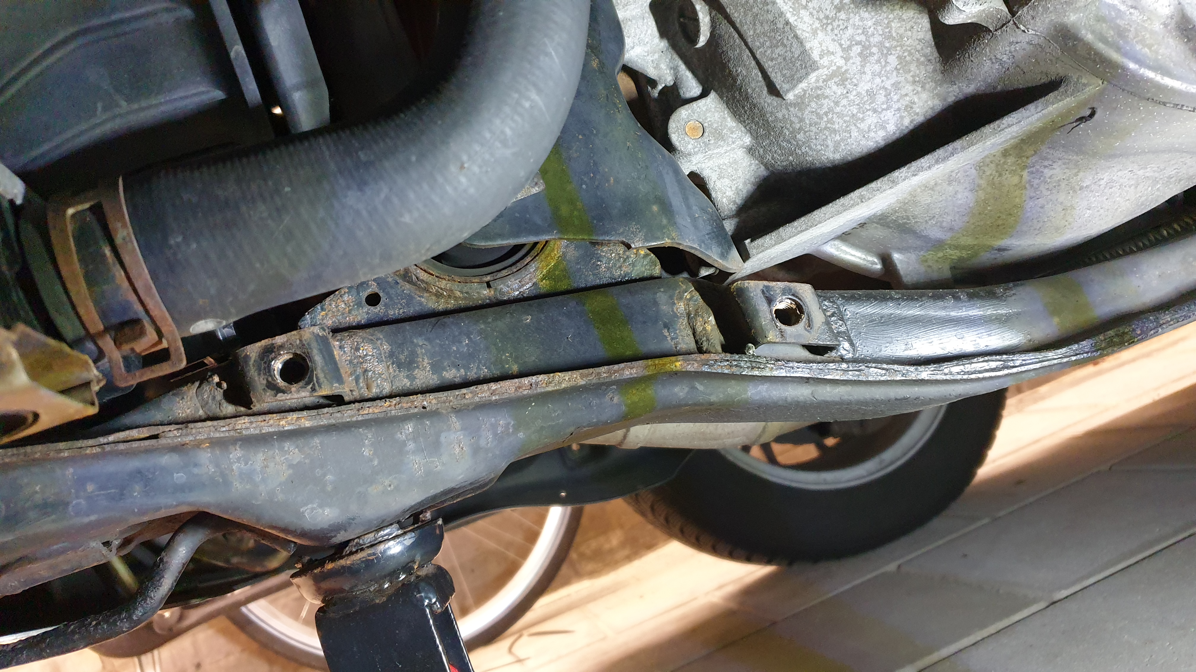

Ik kwam dit tegen onder m'n auto. Het lijkt me een soort contragewicht / trillingsdemper?? Hij zat los dus heb hem eronder vandaan gehaald. Kan dit kwaad? Ik merk niks tijdens het rijden.

Ja, trillingdemper.
Die vallen er bij mij spontaan vanaf, en dat laat ik dan zo.

Het feit dat het aan beide zijden afgescheurd is, geeft aan dat het ding blijkbaar wel z'n werk doet (heeft gedaan).
Staat in ASA afgebeeld als onderdeel van de front suspension. MR223447.
Kan me daar, gezien de plaats waar het gemonteerd zit, niks bij voorstellen.
