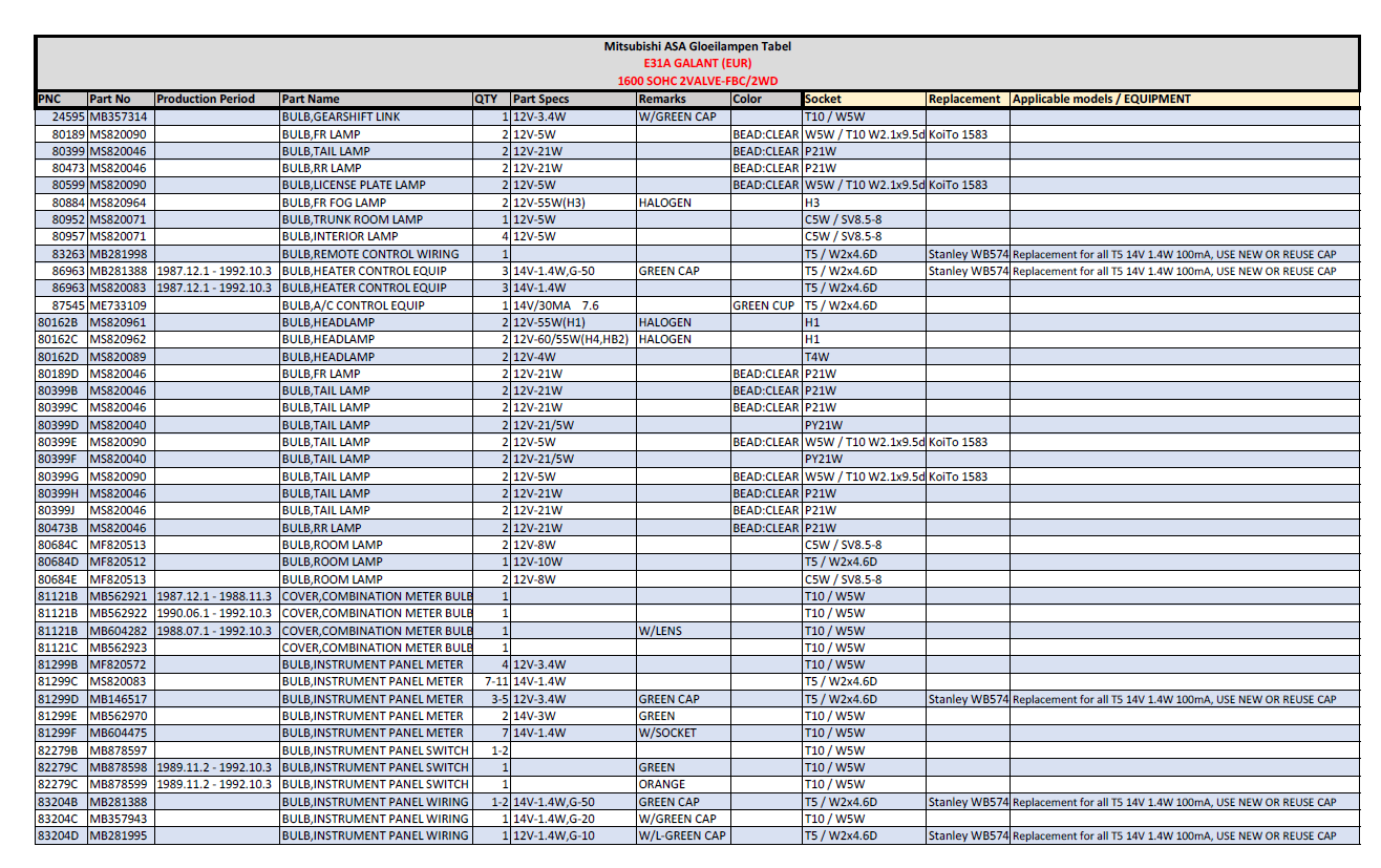

De lamptabellen zijn vervaardigd met de gegevens uit de ASA-database.
Aan de tabellen zijn de socket-gegevens toegevoegd middels een opzoektabel in het door Yeti geproduceerde overzicht.
Toelichting door Yeti:
Na lang speuren heb ik tot zover de lijst aangevuld in een apart tabblad.
Misschien is het een idee om te vermelden dat men alle T3 lampjes ook zelf kan vervangen door een 3mm rijstkorrel gloeilampje.
De keuze is dan aan het individu om voor de 12v of de 14v te kiezen.
Gezien de snelheid waarmee deze kleine lampje door branden en de zwarte afzetting inwendig in de lamp adviseer ik altijd om voor de 14v te gaan.
Directe LED vervangers zijn inmiddels ook steeds beter verkrijgbaar, daar staat de innovatie ook niet stil.
Ik heb, zo goed en zo kwaad als het ging, de bestelnummers van de speciaal lampjes van Koito erbij gezet.
Helaas zou ik niet weten waar deze lampjes binnen Europa (of verzending naar Europa) te koop zijn.
Andere fabrikanten heb ik niet kunnen vinden.
Voor de standaard lampen heb ik geen fabrikant toegevoegd aangezien daar legio fabrikanten voor zijn.
Voor de meeste speciaal lampjes heb ik ook foto's beschikbaar maar nog niet bijgevoegd daar het bestand misschien te groot wordt.
Als Excel-spreadsheet
ASA Gloeilampen Tabel Galant 6G.xlsx
(51.17 KiB) 82 keer gedownload
